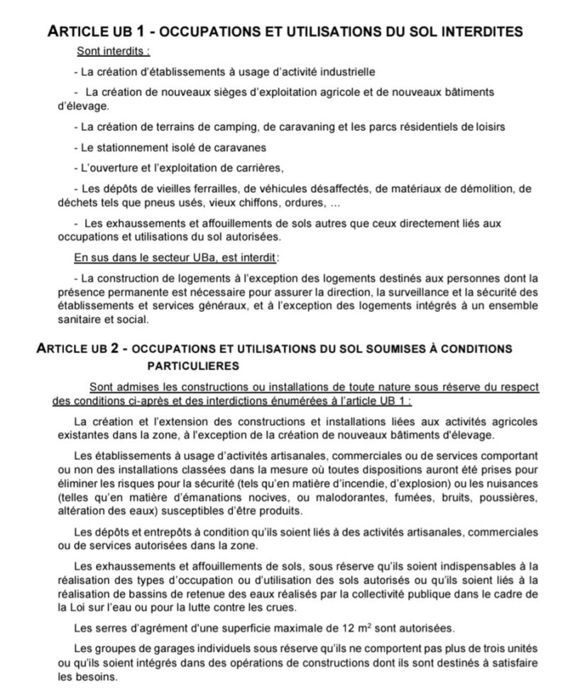

Nous sommes en lotissement, mon voisin a acquis le dernier lot disponible après les 10 ans du lotissement donc les règles de lotissement sont caducs. La ville a un PLU dans lequel il est noté :
Le voisin a construit un sous sol et pour éviter de trop décaisser, sa dalle brute se situe à 1 mètre au dessus du terrain naturel.
Le PC est conforme sur ce point.
Il a créé une terrasse dans la continuité de sa dalle brute qui elle n'est pas mentionnée sur le PC.
Sur le plan du PC, figure un aménagement extérieur à la charge du client avec des remblai de terre pour aplanir le terrain (du coup rehaussement d'1 metre) qui s'arrête un peu avant les clôtures voisines.
Le voisin crée ainsi une vue directe sur tout mon jardin. Le PLU n'autorise pas de clôtures supérieur à 2 mètres, j'ai donc aucun moyen de briser la vue.
Est il dans ses droits sachant que le PC diverge du PLU?
A qui dois je m'adresser ?
Merci de votre aide

Si le PC autorise un remblai sur un mètre autour de la maison et que le voisin a fait ainsi, il n y a pas de recours contre le PC les délais sont passés si le PC a plus de deux mois.
Et même si le PC a moins de deux mois dans l extrait du PLU fourni rien n interdit ce remblai ou une terrasse
Si il a construit sur cette bute une terrasse sans autorisation vous ne pouvez pas faire grand chose, le probleme de vue vient du remblai, le fait qu il y ait une surface en dur dessus ne crée pas de préjudice particulier en ce qui vous concerne.
Au pire c est une infraction aux règles d urbanisme si la construction d une terrasse est interdite ou une construction sans autorisation mais regularisable si le PLU l autorise.
Il vous reste éventuellement une piste qui est de plaider le trouble anormal du voisinage mais c est aléatoire et long.
Seul un avocat spécialisé pourra apres étude payante du PLU vous dire si vous avez une chance d obtenir quelque chose du voisin.

Plus sérieusement, CATERHAM a bien résumé la situation. Si le PC est purgé de tout recours (plus de 2 mois après affichage), c'est compliqué d'attaquer sur le remblai puisqu'il est prévu au permis.
Par contre il y a quand même quelques pistes à creuser (sans jeu de mots vu que lui a plutôt choisi de remblayer) :
Déjà la terrasse non déclarée, c'est un point. Une terrasse surélevée de plus de 60 cm par rapport au terrain naturel nécessite normalement une déclaration préalable, voire un permis selon la surface. Tu peux signaler ça au service urbanisme de ta mairie, ils sont en général assez réactifs quand on leur met le nez dessus. Ça ne réglera pas le problème de vue à lui seul, mais ça remet le voisin dans les clous et ça peut ouvrir une discussion.
Ensuite, le trouble anormal de voisinage, c'est effectivement une option. Le fait qu'il ait créé une vue plongeante directe sur ton jardin depuis une surélévation artificielle du terrain, c'est typiquement le genre de situation que les juges prennent en considération. C'est long et aléatoire comme dit CATERHAM, mais c'est pas perdu d'avance non plus.

Enmerder le voisin parceque la terrasse n est pas déclarée aboutit au mieux à une demande de régularisation et une brouille définitive. Au pire l terrasse n est pas régularisable et elle doit être démolie. La brouille est encore pire, et le probleme de surplomb du au remblai n est toujours pas réglé. Le voisin laissera son mobilier de jardin ou il est et aura toujours la vue surplombante
Le fond du souci est la vue crée par le remblai. Si celui ci est autorisé il n y a aucune solution au niveau urbanisme.
Une attaque sur un trouble de voisinage peut aboutir à une compensation financière mais très probablement pas à une destruction du remblai.
Il faut donc être très clair sur ce que l on cherche:
Faire détruire le remblai est la seule solution mais la probabilité d y arriver est quasi nulle.
Faire détruire la terrasse est tout aussi improbable à mon avis et ne règle en aucun cas le souci.
Obtenir une compensation financière et le remblai et la terrasse restent tels quels à une probabilité probablement très faible et ne règle pas le probleme.
La brouille avec le voisin est quasi inévitable dans tous les cas et le risque d être condamné pour procédure abusive est possible.
On achète un terrain et on ne maîtrise pas son environnement est une constante juridique
Donc il faut consulter un avocat spécialisé et décider ensuite. Dans tous les cas une demarche jurique sera aléatoire longue incertaine et coûteuse.
Une haie de plus de deux mètres ne respecte probablement pas le PLU et le voisin se fera un plaisir de vous obliger à la couper à la bonne hauteur chaque année.
Une autre solution est d essayer de négocier avec le voisin pour qu il plante une haie sur son talus si cela peut aider mais si il ne veut pas, c est son droit.
A mon avis bien réfléchir une solution pas idéale mais acceptable par les deux est la meilleure option, une démarche juridique la pire des solutions

Ce qui me gêne c' est que les terrains sont à la base tous à la même hauteur et que le PLU interdit les exhaussements.
Comment est il possible que le PC est était accordé ainsi ?
Je n'ai pas prêté attention a l'aménagement prévu sur le PC car je pensé (à tord) que le PC accordé la construction du bâtiment et qu'une autre demande devait être faite pour les aménagements.
Les photos 3D ne montrent clairement pas la surélévation ni du terrain ni de la maison.
Cerise sur le gâteau, la hauteur inscrite sur le panneau d'affichage du PC ne prend pas en compte le TN mais la mesure entre la dalle et le haut de la toiture, ne faisant pas planer le doute.

Si la construction n'est pas achevée vous pouvez insister sur la déclaration obligatoire de l'achèvement des travaux et la contestation de conformité que devra opposer l'autorité. Cette contestation rend la construction irrégulière, ce qui interdit la reconstruction à l'identique et va compliquer la vente de la maison le jour où il décidera de s'en séparer. Les futurs acquéreurs vont très probablement exiger un prix inférieur à celui demandé.

Ça dépend de ce que l on demande. Si on met tout d un coup, on obtient, ou pas, tout d un coup.
Maintenant à mon avis chercher une faille du côté du PC ne vous amènera pas bien loin.
Mis à part le trouble anormal'du voisinage je vois mal quoi plaider.
Membre ultra utile Env. 4000 message Yvelines
Les constructions et les aménagements extérieurs font partie de l'autorisation : espaces végétalisés, niveau du terrain, accès, etc.
