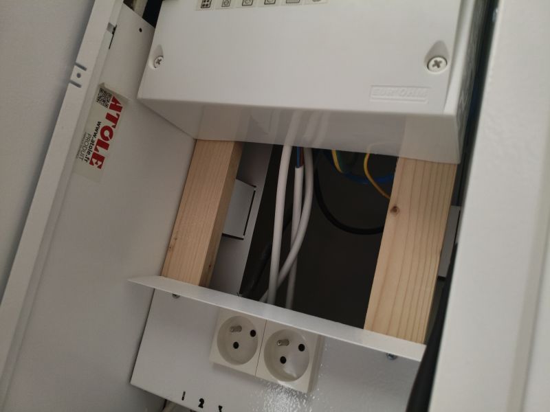

- Le 2e disjoncteur dédié à l'éclairage est repéré avec un cible prise secteur, ce qui est dangereux car on pourrait croire couper le courant à tous les plafonniers en coupant seulement le premier disjoncteur qui lui à un cible ampoule.
- Les éléments fixés à l'interieur du tableau électrique repose sur une ossature en bois (photo en pj), ce qui me parait dangereux en cas d'arc électrique.

1/ Il faut voir ce que cela coupe exactement.
A noter que les prises commandées à destination d'éclairage sont sur les circuits d'éclairage.
Vous n'allez pas entrer en litige avec le constructeur par ce qu'il faut modifier une étiquette
2/ C'est conforme.
On peut tout à fait poser un tableau sur un support bois.
Le consuel ne vérifie que les points essentiels de sécurité.

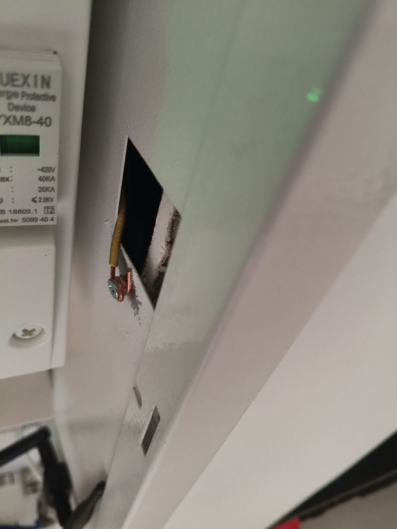

Autre chose, le fil de terre est connecté via serrage de ses brins à une simple vis à bois
C'est conforme ?
Dept : Calvados
Salut, sur votre dernière photo, la vis est t'elle viser sur un support métallique ?
Env. 40 message Calvados
On ne peut pas le voir sans démontage, mais la vis semble visée dans du placo.
La terre fonctionne, peut-être par ce que les brins touchent le coffret métallique qui lui même serait relié à la terre ?
Dept : Calvados
Bonsoir
ce fil vert jaune est pour mettre le coffret métallique à la terre
Il faut une vis à métaux , deux rondelles métalliques et faire une boucle au fil . Cette boucle sera prisonnière entre les deux rondelles . Bien sûr il faut gratter un peu la peinture.
Tel que c'est fait  , c'est inacceptable

Une fois la mise à la terre du coffret métallique refaite, comment vérifier qu'elle est bien opérante ?

Ceci dit si tu veux être constructif, j'ai posé la question comment vérifier que le tableau métallique est bien à la terre.
Je vais devoir mettre les brins du fil de terre entre 2 rondelles sur une vis métal, il faudra vérifier que le montage fonctionne s'agissant d'un point de sécurité à respecter.

fc3406 a écrit:Ceci dit si tu veux être constructif, j'ai posé la question comment vérifier que le tableau métallique est bien à la terre.
Tu prends une rallonge électrique avec terre, tu la branches à une prise que tu sais être correctement raccordée à la terre, tu viens avec l’extrémité femelle de la rallonge à proximité de ton coffret métallique, et avec un simple testeur tu vérifies qu'il y a une continuité électrique entre la terre de la rallonge et le cadre métallique du coffret.
Ou directement au testeur entre une borne de terre d'une prise dans le coffret et la carcasse métallique.
Tu peux aussi prendre attache d'un avocat, et sur ses conseils "mettre en demeure" le professionnel défaillant d'intervenir pour faire cesser le trouble. En cas d'échec, il faudra passer par un conciliateur de justice avant d'ester, pour un résultat final incertain, on n'est jamais sûr de ce que décidera un juge. Si le jugement t'es défavorable, tu pourras faire appel.
fc3406 a écrit:Je vais devoir mettre les brins du fil de terre entre 2 rondelles sur une vis métal [...]
Attention de ne pas te blesser, il faut notamment toujours couper le disjoncteur, et revêtir les EPI adaptés, notamment des gants, des lunettes de sécurité, manches longues...
