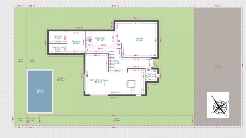

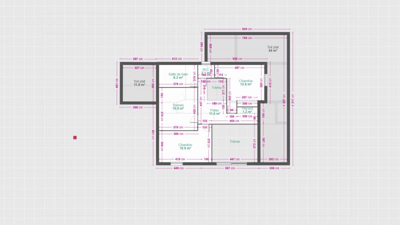

je cherche des conseils pour agencer une maison d'environ 170m², on a un terrain de 20x30,5 avec des contraintes de se tenir à 6m de la chaussée et 4m des voisins (2m si pas de fenêtre sur la facade ou pour la piscine). Le constructeur nous a proposé un plan sympa mais la piscine ne passe pas à moins de réduire la pièce de vie ou de faire une pataugeoire. On pense également que la cuisine se situe du côté ou devrait se situer la pièce de vie avec les ouvertures qui devraient donner sur la piscine / terrasse.
On avait demandé un RDC avec chambre parentale (dimensions du dressing pour mettre les armoires PAX 1m de IKEA), une grande pièce de vie avec vide sur séjour, 1 buanderie / cellier séparé ou ensemble peut importe et au moins 2m de placard dans une zone proche de la porte d'entrée. A l'étage 2 chambres d'environ 14-15m², un salle de bain idéalement avec baignoire et douche, wc séparé et un bureau suffisamment grand pour pouvoir mettre un lit d'appoint pour les amis / famille en visite.
une vue sur la vide est un plus à l'étage.
Je vous partage les plans du constructeur ainsi que mes bidouilles sur kozikaza mais je me perds avec les couloirs, je bidouille mais sans approche technique donc forcément il y a beaucoup d'incohérence...
Le plan du constructeur est celui avec le garage simple et un car port attenant, je n'ai pas mis de capture de l'étage mais il y a une passerelle a coté de l'escalier qui surplombe le vide, 2 chambres de 15m², 1 grand bureau et 1 wc + 1 sdb.
si quelqu'un a une idée pour optimiser le plan je suis preneur de toute bonne idée, merci

Vue la surface, vous devez travailler avec un architecte. Quelles sont ses préconisations ? Pourquoi ne travaille-t-il pas le plan sur la base de vos demandes ?

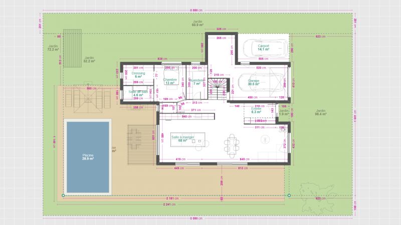

Une idée pourrait être de partir sur un plan en T, un peu comme ceci ? Ce plan fait pile 170 m2.
Attention aux surchauffes avec des baies toute hauteur dans le séjour. Et aussi quid du nettoyage de ces baies? Une idée pourrait être un séjour "cathédrale" avec toiture en pente 2 versants, ce qui donne beaucoup de charme etlimite les surchauffes (car débord de toit et moins de hauteur sur ces baies). A réfléchir avec votre architecte encore une fois.

Bonjour Pandilene,
merci d'avoir pris le temps de regarder mon projet. on travaille avec un constructeur qui a des dessinateurs, ils concoivent puis font valider à un archi puisque la surface est supérieure a 150m².on n'a pas eu de préco particulière.
votre plan est sympa car il n'y a pas de couloir par contre j'ai du mal à me représenter un aménagement intérieur, beaucoup d'ouvetures et des pieces un peu etroites par moment.

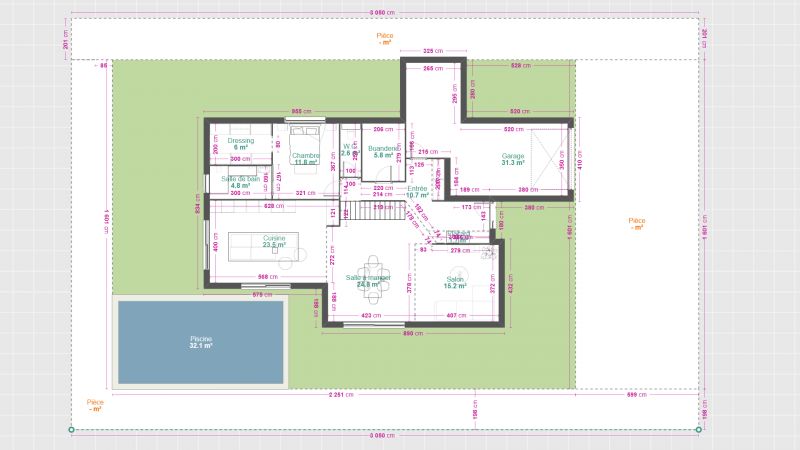

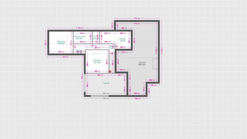

j'ai de nouveau travaillé le plan ce weekend et on a rebouclé avec la dessinatrice hier, on tient quelque chose de sympa je pense.

Bonjour Skywatche
La suite du plan de Pandilene est bien pensée. La vôtre et celle du constructeur....pas du tout.
L'articulation garage/cuisine/cellier est efficace aussi sur son plan.
L'étage plus fonctionnel aussi.

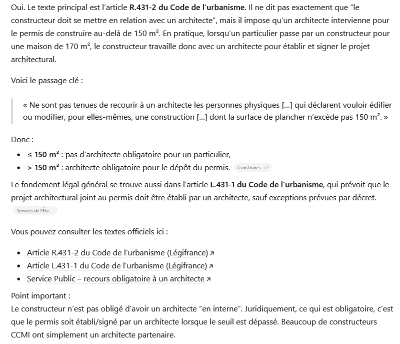

LaTeam a raison. Comme c'est dit dans le texte: >150m² = architecte.
Par ailleurs le dernier paragraphe de votre texte est édifiant (malheureusement on ne peut pas copier coller).
"le constructeur n'est pas obligé d'avoir un architecte en interne" : non seulement il n'est pas obligé mais surtout il n'en a pas le droit.
https://www.architectes.org/faq/les-exercices-professionnels/droits-et-obligations-des-architectes
Citation: un architecte ne peut pas être salarié ou associé d’une société ou entreprise de construction, de promotion, de construction de maisons individuelles ou d’un bureau d’études techniques… en qualité d’architecte.
"Juridiquement le permis doit être établi/signé par un archi"
"beaucoup d'architectes CCMI on un architecte partenaire"
ça s'appelle de la signature de complaisance
https://www.architectes.org/lutter-contre-la-signature-de-complaisance-90348

Cela ressemble à un texte généré par IA.

Sortir un texte IA bourré d'erreur c'est la nouvelle tendance...

PS : attention, contredire quelqu'un via des copie/colle de ChatGPT c'est très moyen. Je cherche juste à vous aider et à vous alerter (devoir de conseil, déontologie...)

Skywatche a écrit:j'ai de nouveau travaillé le plan ce weekend et on a rebouclé avec la dessinatrice hier, on tient quelque chose de sympa je pense.
Ces plans sont un peu mieux mais il reste des zones à retravailler.
Pourquoi ce découpage dans le garage ?
La porte de garage sous l'escalier, c'est pas l'idéal.
La porte de la chambre en biais, pas très esthétique.
La suite parentale à reprendre, passer par la chambre pour aller dans la salle d'eau ou le dressing ce n'est pas ce qu'il y a de plus confortable surtout si le conjoint(e) désir se reposer.
L'espace cuisine me parait important.
La buanderie sera une vraie buanderie ou elle fera office de cellier ?
La partie technique sera dans le garage ?
J'ai un peu de mal avec l'étage et le vide qui donne sur le salon.
A voir plus précisément les plans en 3D, extérieur et intérieur.

merci pour vos remarques je vais essayer de répondre point par point :
dans le garage on a un espace pour une voiture, un espace de stockage et le vide c'est un carport abrité sous un toit plat.
concernant la porte de garage, elle donnera soit sur l'entrée soit sous l'escalier, mais si ca passe sous l'escalier on prefere car c'est plus discret, il n'y aura pas 30m à faire pour arriver au placard d'entrée.
concernant la piece parentale on a deja ce fonctionnement dans la maison actuelle, on travaille sur les mêmes créneaux horaires ça ne pose pas de souci, je dirais même c'est voulu.
dans la cuisine, on part sur un mur d'armoires avec une niche de 240 sur un total de 4m80 et un ilot d'environ 3m, on laisse grosso modo 1m de passage autour de l'ilot. on stockera une bonne partie dans la cuisine et également dans le cellier. on a volontairement supprimé l'ouverture garage -> cellier / buanderie pour avoir 2 grands murs à meubler.
la partie technique sera dans la zone stockage / arriere de l'escalier
pour l'étage ça reste à peaufiner mais on souhaite avoir le vide sur la salle à manger 2 chambres 1 bureau, 1 sdb avec douche + baignoire et 1 wc séparé.
je pense demander une porte supplémentaire comme sur la proposition de pandilene pour isoler la chambre et les wc, peut etre également la buanderie sinon ca risque de faire bizarre.

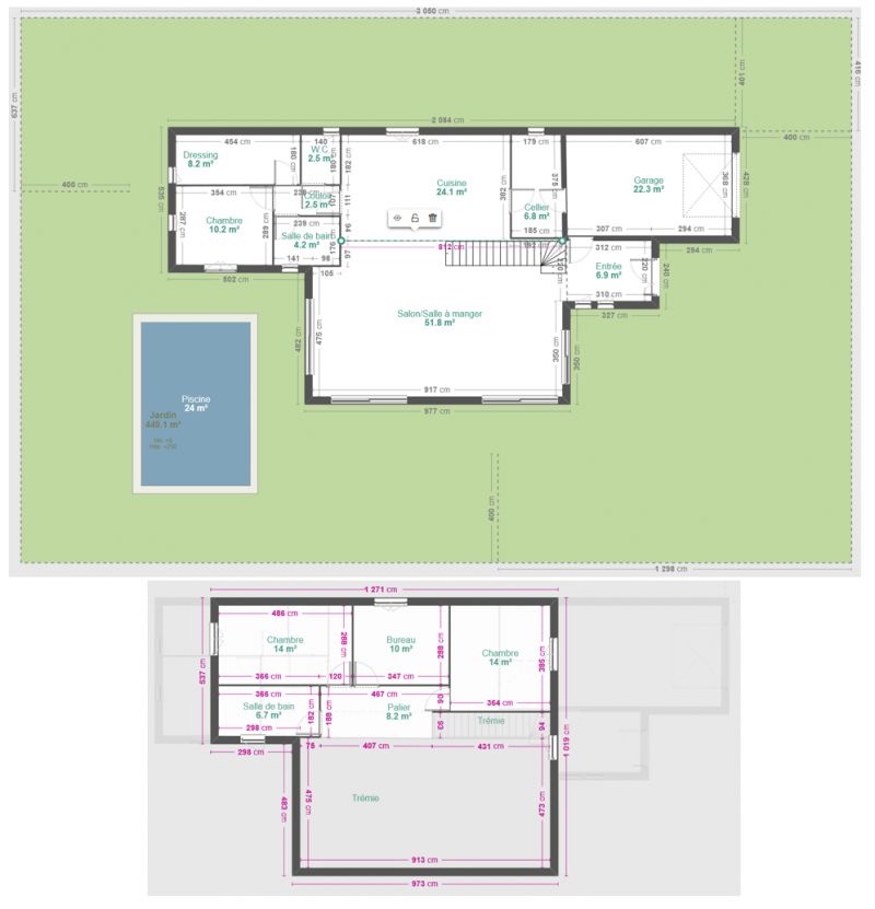

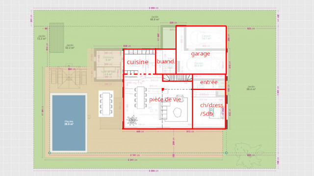

Ok et merci pour vos explications.
Je pensais plutôt à une organisation similaire à la proposition de Pandilene mais avec la cuisine comme sur vos propositions.
Vous parlez d'être à 4 m des voisins mais sur votre plan la partie stockage dans le garage est à 2 m de la limite de propriété.
Pour la suite parentale vous avez l'habitue comme ça mais vous pouvez améliorer le confort en évitant de traverser la chambre même si vos créneaux horaires sont sensiblement les mêmes, de plus, en cas de revente cela peut être un inconvénient.
Un ilot de 3 m c'est bien mais un passage de 100 cm tout autour ce n'est pas suffisant à mon avis.

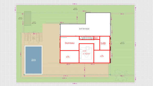

L'idée générale pour le rez-de-chaussée était celle-ci, à peaufiner et affiner suivant vos souhaits.

Pas de remarques particulières sur la proposition ci-dessus ?
Longueur maxi de la construction similaire à votre plan, par contre en largeur 1,50 m de moins, appréciable pour avoir un peu plus de jardin.

Bonjour Ugh17,
on peut être à 2m des limites s'il n'y a pas de fenetre ou de porte sur la face ce qui explique qu'on peut mettre la zone de stockage et le carport à moins de 4M.
sur votre proposition la pièce de vie est bien, grande et lumineuse, le bemol c'est que la terrasse sera principalement sur la partie gauche de la maison et il n'y a pas de baie vitrée. on retrouve une entrée avec un linéaire pour mettre un grand placard c'est top.
j'ai du mal à me représenter le nombre de metres lineaires de dressing mais ca a l'air grand et il y a une fenetre donc lumineux avec une disposition astucieuse des meubles.
j'ai l'impression que grosso modo il y a autant de surface "utile" mais moins de m² que sur mon dernier plan donc c'est avantageux financièrement.

Je ne sais pas combien fait de m² votre dernière version mais je pense que cela doit être similaire.
De : Royan (17)
Env. 20 message Doubs
178m² mais avec des chambres beaucoup trop grandes à l'étage

Ah oui, je ne pensais pas autant.
Sur ma proposition je suis à 171 m².
A l'étage, 2 chambres de 15 m², un bureau de 14,5 m², une salle de bain de 8 m², un wc séparé et un couloir en L qui donne sur le vide de la salle à manger et le salon, sympa en perspective.
Si cela vous intéresse je peux vous transmettre plans et perspectives par messagerie ?

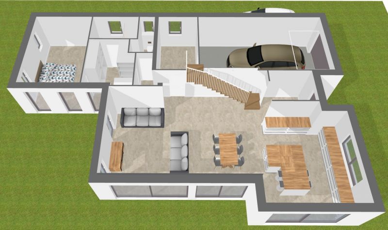

Comme dit LaTeam une surface ne veut pas dire grand chose mais elle est parfois suffisamment parlante, entre une chambre de 9 m² et une de 13 m² avec une circulation correcte, ce n'est pas vraiment la même chose.
Certaines perspectives 3D permettent parfois de mieux se projeter.

bonjour,
je ne vois malheureusement pas grand chose de constructif dans votre message, les constructeurs sont des arnaqueurs et les architectes savent travailler, j'ai bien compris et je ne manquerai pas de leur faire savoir.
vos alertes coulent de sens, évidemment qu'on va chercher à faire en sorte d'avoir une maison fonctionnelle, on a réservé notre terrain il y a 4 ans, le terrain est enfin en cours de viabilisation, notre budget est beaucoup plus conséquent que ce qu'il était au début du projet donc on adapte, on agrandit et on remet en cause, d'où mon message sur ce forum.
basculer le plan dans kozikaza nous a permis d'agencer l'habitation et de nous rendre compte de ce qu'on peut faire vs ce qu'on ne peut pas faire meme et effectivement le plan d'origine ne convenait pas.
je vous rejoins sur le fait que c'est plus moi qui travaille le plan que le dessinateur du constructeur mais en meme temps c'est moi qui sait ce que je veux donc ca ne me pose pas de souci

Plus prosaïquement: Skywatchevous préférez la cuisine coté terrasse, ou le salon coté terrasse ?  (terrasse ouest)
Dept : Bas Rhin
v67 a écrit:Plus prosaïquement: Skywatchevous préférez la cuisine coté terrasse, ou le salon coté terrasse ?  (terrasse ouest)
c'est une bonne question et on n'est pas d'accord avec ma femme
pièce de vie côté terrasse ça me parait mieux mais je ne veux pas avoir à passer entre le canapé et la tv pour aller sur la terrasse
ma femme elle dit qu'avoir la cuisine côté terrasse c'est plus pratique pour amener à manger / à boire plutot que devoir traverser la maison tout en long
sur mon dernier plan l'ilot fait un peu barrage à l'ouverture côté terrasse mais dans ma maison actuelle j'ai la table à même distance de la baie vitrée et ça ne me gene pas plus que ça
donc finalement tant que l'ensemble est cohérent ça me va, j'avoue que je me projette relativement bien sur la derniere ebauche que j'ai partagé

Citation: Skywatche pièce de vie côté terrasse ça me parait mieux mais je ne veux pas avoir à passer entre le canapé et la tv pour aller sur la terrasse
ça pourrait être un schéma avec la cuisine donnant sur la terrasse, (avec une connexion buanderie/garage), et la pièce de vie donnant aussi sur la terrasse coté repas, avec le canapé pas trop loin non plus.
Avec un vide au-dessus du séjour. A l'étage, deux chambres de part et d'autre du vide. (Sdb au-dessus de l'entrée, bureau en symétrique coté ouest)
La chambre du bas irait coté entrée.
Rez:
Etage:

Concernant ceux proposés, honteusement, par Ugh17, ils sont très bons. Perso, partant de sa très bonne base, je laisserais un passage de part et d'autre de l'escalier au RDC pour créer une distribution "technique" (Entrée, Buanderie, Cuisine, Garage) bien isolée du séjour.
À l'étage : j'essaierais de basculer la salle de bain côté sud.
Et je tenterais une toiture à 2 pans, comme on les aime dans le Doubs, avec un séjour "cathédrale" toute hauteur se terminant par une jolie pointe et une fenêtre en triangle au-dessus du vide sur séjour. Cachet et luminosité à la clé !
