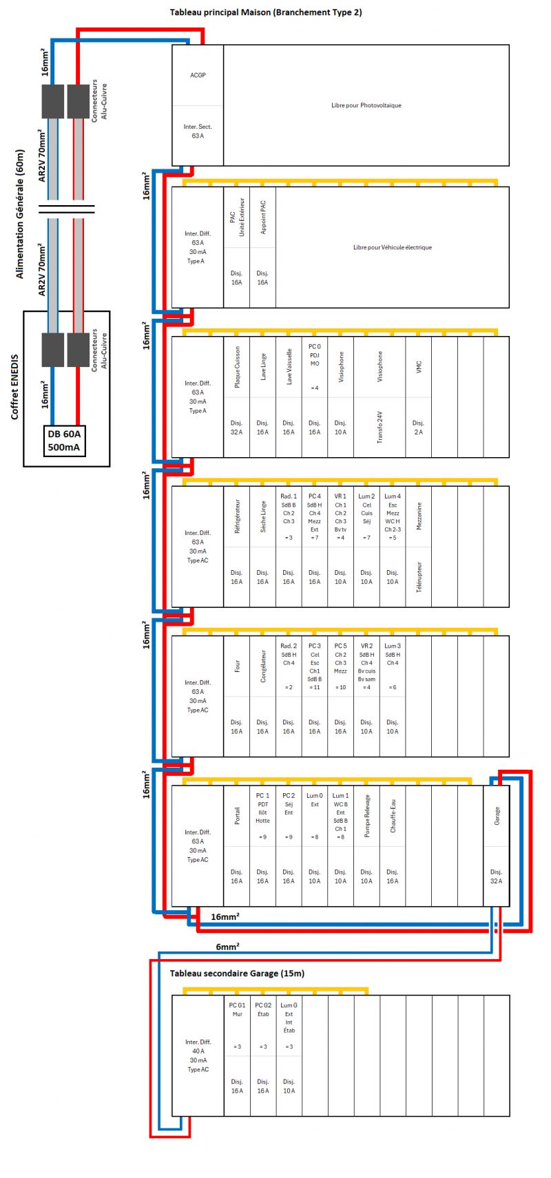

Pourriez-vous me donner un avis sur le schéma de principe de mon tableau de répartition, ou bien faut-il ouvrir un nouveau sujet ?
Ce sera la première fois que j'en fais un. Je suis parti sur 2 coffrets de 3 rangées pour le tableau principal et 1 coffret de 1 rangée pour le tableau secondaire du garage indépendant, tout en 13 modules peignables.
Merci beaucoup, cordialement.
Messages : Env. 80
Dept : Yonne
Ne pas mettre de "AC", que des "A".
Et un "F'" pour IRVE.
Si ce n'est pas trop compliqué pour toi, mets du 10 mm² pour aller au tableau secondaire.
Super, merci d'avoir pris le temps de regarder.
Pour bien comprendre vos conseils, quels sont les raisons de :
- Mettre que des A : parce que les appareils intègrent de plus en plus d'électronique ?
- Tableau secondaire en 10mm² : pour mieux absorber la chute de tension dû aux 15m de distance ?
Entendu pour le type F des futurs IRVE, en plus la PAC est inverter donc ça ne lui fera pas de mal d'être dessus également.

Hello,
Circuit radiateur SDB sur circuit dédié
Alim portail sur différentiel dédié aux circuits extérieurs non attenants au bâtiment
En ne mettant que des type A on peut répartir les appareils pouvant générer des courants de fuite
Penser à prendre un peigne vertical
Dept : Manche
Les AC seront bientôt obsolètes en neuf, et oui, de plus en plus de trucs où les A sont opportuns.
Je ne sais pas si c'est effectivement plus cher, mais comme ça c'est évolutif et on n'est pas emmerdé.
Non, c'est pour que ce soit évolutif, pour y mettre un jour une grosse machine, ou IRVE pourquoi pas un jour, et ce serait dommage d'être bridé avec juste un 6 mm².

Rfco a écrit:Hello,
Top, merci pour ces précisions ! Je vais modifier ça et ré-organiser la répartition en conséquence.
Les peignes c'est parceque un pontage en 16mm² ne rentre pas dans les ID ?

Pour alimenter le C32 qui va au tableau secondaire du garage en 40A avec un câble en 10mm², dois-je utiliser du 16mm² depuis le bornier du tableau principal puisque je suis en abonnement 60A 12kVA ?
Ou bien puis-je utiliser du 10mm²
Messages : Env. 80
Dept : Yonne
L'intensité étant la même en tout point d'un circuit, du 10² suffira.

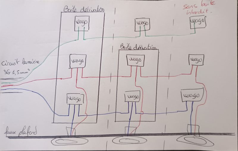

Les spots sont alimentés en repiquage de l'un à l'autre. Chaque spot est raccordé par connecteurs Wago : la phase et le neutre sont repris dans des Wago 3 entrées (arrivée circuit lumière, départ vers spot suivant  et spot lui-même). Les spots étant de classe II et ne nécessitant pas de raccordement à la terre, un wago double assure la continuité de terre.
Chacune de ces connexions aurait du être enfermée dans une boîte de dérivation. Le fait qu'elles soient simplement situées dans le faux plafond, donc accessibles directement après dépose d'un spot, n'est pas toléré.
Quand je serais sur place en fin de matinée je prendrais une photo, en attendant voici un schéma
Dans le cas 1 : les trois connecteurs sont dans une boîte de dérivation, autorisé
Dans le cas 2 : les connecteurs phase et neutre sont dans une boîte de dérivation, connecteur de terre en dehors, autorisé.
Dans le cas 3 : connecteurs sans boîte de dérivation dans le faux plafond, interdit.

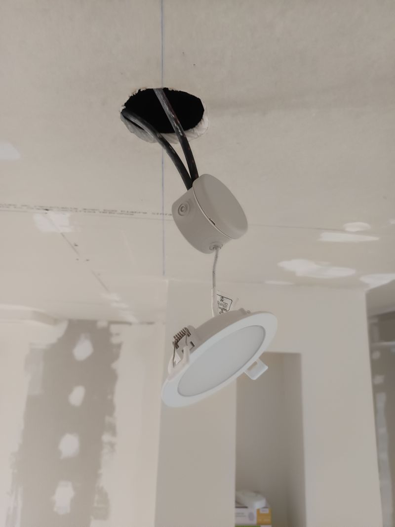

Si vous pouvez directement connecter sur le spot pas de soucis, comme pour une douille DCL.
Mais dès lors qu'il y a un câble à connecté, comme sur le photo ci-jointe, il faut que cette connexion soit dans une petite boîte pour ne pas qu'elle soit directement accessible

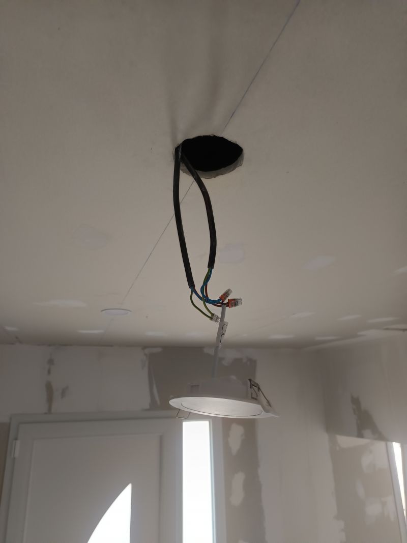

Ok vu, merci.
Ça devrait être ok chez moi alors, puisque les fils des câbles d'alimentation se connectent directement aux spots, qui ont un petit couvercle à charnière pour cacher ça.

 Pas bon :
Bon :

Salut, idem pour moi, une demande de mise en conformité avec attestation sur l'honneur de faire les modifications. Le document est pré-rempli et signature électronique sur l'espace mon-consuel. Il est indiqué que le Consuel se reserve la possibilité de venir contrôler.
Ducoup c'est tout bon, document signé vendredi et j'ai reçu ce matin l'attestation de conformité, directement transmise à Enedis. À priori pas de re-contrôle du Consuel dans mon cas.

Oui, j'ai remplacé les fils par du câble pour les luminaires extérieurs (bien relou de tirer du R2V 1,5mm2 dans de la gaine icta de 16mm !) et mis des boîtes de dérivation à chaque spot
