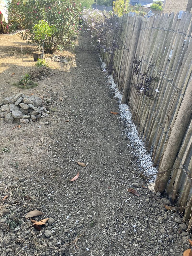

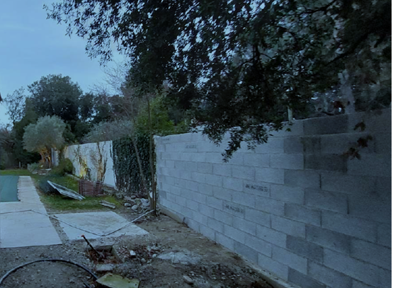

aucune borne!!! cela aurairt été trop simple! il y avait juste un grillage en guise de cloture remplacée par un mur en parpaing a nos frais cf photos au dessus!
Dept : Charente Maritime
Autre chose qui n'a rien à voir avec ton problème :

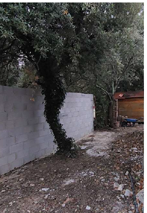

- sur la 1ère photo il me semble reconnaître un olivier. Celui-ci est implanté à moins de 2m de ta limite et mesure plus de 2m de haut : c'est illégal ; le voisin peut t'obliger à couper les branches qui dépassent chez lui et je crois qu'il peut aussi t'imposer à l'élaguer à 2m.
- sur la 2ème photo, un autre arbre dont le tronc est entouré de lierre est implanté à proximité de ta limite. Donc même règle applicable.
Et si tu dois couper tout ce qui dépasse chez le voisin cet arbre sera bien déséquilibré. Et si tu dois l'élaguer à 2m il n'y aura plus que le tronc
- Et il y a un 3ème arbre dans le même cas, en fond de terrain, à côté du cabanon...
Ce mur de 2m de haut à priori est bien conforme au PLU ?
Lorsque on remplace un simple grillage par un mur en parpaing il est indispensable de se renseigner sur les limites de propriétés avant d'attaquer les travaux !
Le mur a été construit sur l'axe du précédent grillage ?
Tu as une photo où on voit la jonction "nouveau mur / ancien grillage" ?

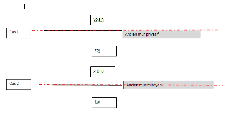

Tu penses être dans le cas 1 ou le cas 2 de mon croquis ?
Si cas 1, si ton nouveau mur est dans le prolongement de l'ancien mur privatif, alors ton voisin n'a rien à dire
Si cas 2, si l'ancien mur était mitoyen (ou privatif mais déjà mal implanté par rapport à la limite), alors ton nouveau mur déborde de moitié chez ton voisin.
Il peut t'imposer la destruction du mur.
Tu peux lui céder la moitié du mur afin qu'il devienne mitoyen (mais il n'acceptera pas car c'est une source d'ennuis à venir)
Tu peux lui proposer le rachat de la bande de terrain (1/2 parpaing débordant chez lui)

bonjour, je pense etre dans le cas 2
Bon, tu as construit chez le voisin.
L'empiétement est une nuisance, qui devra cesser, d'une manière ou d'une autre.
Il serait opportun de trouver une solution amiable...
Pense aussi à l'"article 700", qui peux te motiver à trouver un accord tant que la machine judiciaire n'est pas encore trop mise en route.

Le voisin donne son accord, mais il ne donne pas son accord pour que tu empiètes sur son terrain.
D'ailleurs il n'a pas besoin de donner son accord !
En gros :
- Soit tu fais ton mur privatif sur ton terrain et le voisin n'a rien a dire tant que le mur respecte le PLU
- Soit vous rédigez un écrit signé par les 2 parties pour évoquer les conditions de réalisation et d'entretiens futur d'un mur mitoyen qui appartiendra à vous 2 et vous en aurait aussi la responsabilité partagée.
Même si c'est le cas 2 le voisin est gros c...
Comme quoi de nos jours il faut toujours faire des écrits plutôt que des accords verbaux car ils n'ont aucunes paroles.
Triste monde.

bonjour, Oui le mur est sous permis de constuire. il reprend un mur existant en parpaing egalement de 2m de haut. et non le voisin n'etait pas en congés, il etait la pendant la totalité des travaux

le mur a été monté en 3 jours. les travaux n'ont levé aucun souci aupres du voisin. le sujet est venu plus tard.
effectivement j ai demandé son accord pour remplacer la cloture separative (grillage) par un mur a nos frais. si le mur etait construit uniquement chez moi, je n'avais pas besoin de son accord.
le mur a fait l'objet d'un permis de construire accepté et non contesté par la mairie et le voisin en question

Un mur de separation est soit privatif soit mitoyen
Chacun repond a des definitions precises, bien qu il ne faille pas que toutes les conditions soient reunies pour definir mitoyen ou privatif
Privatif:
Construit uniquement sur une parcelle
Donc un seul proprietaire
Aucun empietement sur la parcelle voisine, meme fondation
Construction au cout uniquement du proprietaire du terrain et donc du mur
Entretien uniquement a la charge du proprietaire
Le voisin n a pas le droit d utiliser le mur pour s y appuyer ou de le percer etc...
Mitoyen:
Construit a cheval sur deux proprietes
La propriete du mur appartient aux deux voisins
L entretien est a charge des deux voisins
En general, mais pas forcement, le cout du mur est partage entre les deux voisins
Il est prudent avant de lancer cette construction de rediger un accord ecrit qui precise bien la mitoyennente et les obligations de chacun, en passant chez un notaire
Le fait que le mur ait fait l objet d un PC et que le voisin n ait pas conteste ne change rien a l implantation du mur, un PC ne permet pas de construire chez son voisin, il prouve juste que la construction est conforme au droit de l urbanisme local, mais n a aucune consequence sur la propriete du sol
Il ne peut pas contester la construction au titre du PLU, mais il peut contester l empietement sur sa propriete, ce sont deux notions differentes
Sans accord ecrit, il n y a aucune preuve qu il etait d accord
Sans intervention de sa part pendant la construction, il ne se met pas en tord, il n est pas geometre
Silence ne vaut pas accord et l oral n a aucune valeur. Le fait qu il y ait eu un grillage peut etre mitoyen ne permet pas de faire un mur privatif sans l accord du voisin, proprietaire de la moitie du grillage, ni si ce grillage est mitoyen de le remplacer sans son accord par un mur mitoyen
Au point ou vous en etes, il faut essayer de comprendre les raisons du voisin pour contester et essayer d arriver a un accord tel que:
Reconnaitre la mitoyennete du mur et donc lui en ceder une partie de la propriete, le droit de l utiliser comme il veut, eventuellement prendre a votre charge l entretien du mur entier etc...
Lui acheter le terrain que vous avez annexe sans son accord, si il y consent
En general ce genre de contestation depasse le sujet du mur, mais est le signe d un conflit plus ou moins larvé entre voisins et qui cristallise sur ce sujet, il y a peut etre un moyen de crever l absces et arreter le litige
Si vous n arrivez pas a un accord, la procedure continue, et la prochaine etape est un bornage judiciaire.
Legalement, une fois un bornage judiciaire realisé, l empietement est ou non constaté, et sans un accord ecrit entre voisins, la decision du juge est facile
Pas d empietement, vous conservez le mur, le voisin est debouté et eventuellement condamné au titre de l article 700
Empietement, vous etes obligé de detruire le mur a vos frais, de remettre son terrain dans l etat d origine, remettre un grillage si prealablement mitoyen, mais a vos frais, le tout sous astreinte en general
CATERHAM Bonjour, je rebondis sur ce message car malheureusement des voisins c... , ils sont légions. Ma très aimable voisine a bâti son mur en limite de propriété, c'est à dire sur son terrain. Sauf qu'elle a appliqué un retrait de 4 cm. J'ai donc 4 cm de "son" terrain chez moi, par rapport à l'aplomb physique du mur.
J'ai nettoyé cet été cet espace et pour empêcher la repousse des mauvaises herbes, j'ai comblé le trou laissé par ses fondations avec du sable et du gravier (j'ai laissé la ganivelle qui était présente avant son mur de clôture pour support à mes végétaux).
Elle me reproche cette action au motif que "ses bois" de fondations vont pourrir et que c'est sur "son" terrain. Dans ce cas, ce serait donc a elle d'assurer l'entretien de son terrain de l'autre côté du mur (donc chez moi) ?
C'est ubuesque, je pensais que tout retrait d'une construction en limite de propriété était proscrit, pour effectivement éviter un tel cas de figure.
En outre, sa clôture ne respecte en rien le PC : parpaings nus de mon côté, absence de palissade claire-voie (elle passe son temps à nous observer).
Quels recours ?
Merci.
De : Saint-malo (35)
Les recours dépendent du sujet.
Sur le retrait du mur. C est effectivement à elle d entretenir sa propriété sans rentrer chez vous. C est donc quasi impossible
Quatre centimètres de retrait c est.courant pour éviter les litiges sur la construction en limite et à l oeil il est difficile de juger cette distance quand on construit.
Le fait de remblayer au pied de son mur n est pas permis. Vous intervenez chez elle
Les soucis causés par ces quatre centimetres ne vous donnent aucun droit.
La seule procedure que vous pourriez lancer est celle de troubles anormaux du voisinage si ces quatre centimètres deviennent une nuisance.
Sur le mur non enduit, il faut consulter le PC qui en général demande l enduisage. Il faut alors voir la mairie qui peut demander les travaux.
Vous allez être confronté au droit d échelle ça risque de créer des enmerdes
Si elle prétend que votre remblai pourrit son mur tres bien. Il faut déjà que cela pourrisse puis qu une expertise démontre que c est lié au remblai et elle devra prouver que c est vous qui l avait fait. Dire c est facile prouver c est compliqué
Si elle vous observe de son côté c est son droit tant que cela n est pas intrusif. La vous avez la charge de la preuve et c est compliqué
A mon avis à moins de vouloir se lancer dans des procédures longues incertaines et coûteuses pour un probleme dérisoire, laissez tomber.
Et si c est elle qui se lance elle va avoir du mal à arriver à quelque chose.

Merci pour cet éclairage. La loi est tout de même mal fichue... Car de mon côté, j'ai un trou qui correspond à l'arase de sa fondation. Du coup mon sol s'effondre par endroit. Si on rentre dans un mode de bêtise absolue, n'ayant pas le droit de remblayer, il faudrait que je lui demande de réaliser un "mur" de soutènement à ses frais pour empêcher mon sol de s'effondrer, tout cela pour conserver ses 4 cm de son vide absolu.
Face à une telle c..., c'est difficile de ne pas devenir méchant. Le bon sens devrait pourtant l'emporter. Une chose est sûre, c'est que l'Humain n'est propriétaire de rien, s'attacher à un bout de béton révèle de l'idiotie, tout le monde finira entre 4 planches, c'est une certitude.
ericStMalo a écrit:Car de mon côté, j'ai un trou qui correspond à l'arase de sa fondation. Du coup mon sol s'effondre par endroit. Si on rentre dans un mode de bêtise absolue, n'ayant pas le droit de remblayer...
Il te suffisait probablement de demander à l'entreprise ayant érigé le mur d'améliorer la finition au pied du mur, au niveau des fondations, en lui donnant ponctuellement l'autorisation d'intervenir depuis ton terrain dès la fin des travaux.
Tu lui en a fais part de ce petit soucis de finition à ton voisin ?
Bonjour Éric, sérieusement !
Incroyable cette voisine.
Personnellement j'ai un muret de soutènement, surmonter d'une clôture afin d'être tranquille vis a vis de mon voisin qui est un C, j'ai reculer mon muret de 30 cm afin d'être tranquille, la configuration me permet d'y accéder et surtout de faire l'entretien.
Ta voisine est elle au courant que se n'ai pas le sable et le gravier que tu y a mi ?
Ton geste par d'un bon sentiment ( bravo ) les poteaux en bois de sa clôture finira par pourrir dd toute façon.
