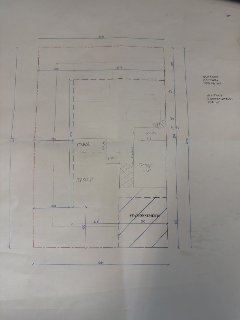

Bonjour à tous 😊
Je viens chercher un peu d’aide et surtout vos idées de génie pour revoir les plans de ma future maison, parce que je tourne un peu en rond !
Je vous joins le plan actuel du terrain. Les principales contraintes sont :
* terrain d’environ 306 m² ;
* maison en 3 faces ;
* derrière la maison, un immeuble d’environ 12 m de haut va être construit, donc je ne veux surtout pas mettre mon jardin/piscine à l’arrière : l’idée est de conserver le jardin à l’avant ;
* j’aimerais absolument avoir une vue directe sur la piscine depuis le salon, avec une vraie ouverture/continuité salon → terrasse → piscine ;
* j’aimerais également réussir à intégrer une suite parentale au rez-de-chaussée ;
* garage, cellier et stationnements sont déjà assez contraints et je préférerais les conserver ;
* l’objectif serait d’avoir une maison agréable à vivre, lumineuse, avec un maximum de vue sur le jardin/piscine malgré la configuration.
Mon gros problème : j’ai l’impression que la suite parentale au RDC + un salon avec vue directe sur la piscine, tout en gardant les autres contraintes, est quasiment impossible 😅
Mais justement, je me dis qu’il y a peut-être une solution à laquelle je n’ai absolument pas pensé : modifier complètement la disposition des pièces, jouer sur les circulations, mettre certaines pièces au nord/sud, créer un volume en L, etc.
Je suis donc preneuse de toutes vos idées, même si elles impliquent de revoir complètement le plan actuel.
Si certains d’entre vous ont l’habitude des terrains étroits/contraints ou savent vraiment optimiser les plans, je serais ravie d’avoir vos suggestions 🙏
À votre avis, comment vous organiseriez la maison sur ce terrain pour réussir à avoir à la fois la suite parentale au RDC avec un vrai coin nuit ET le salon avec vue directe sur la piscine ?
Merci d’avance pour vos cerveaux 🤣🏡

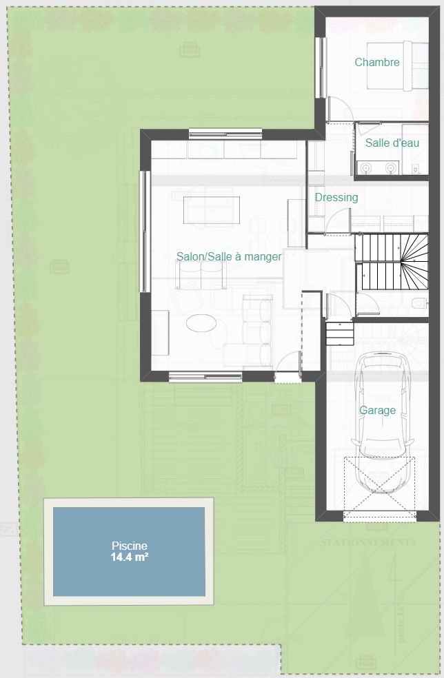

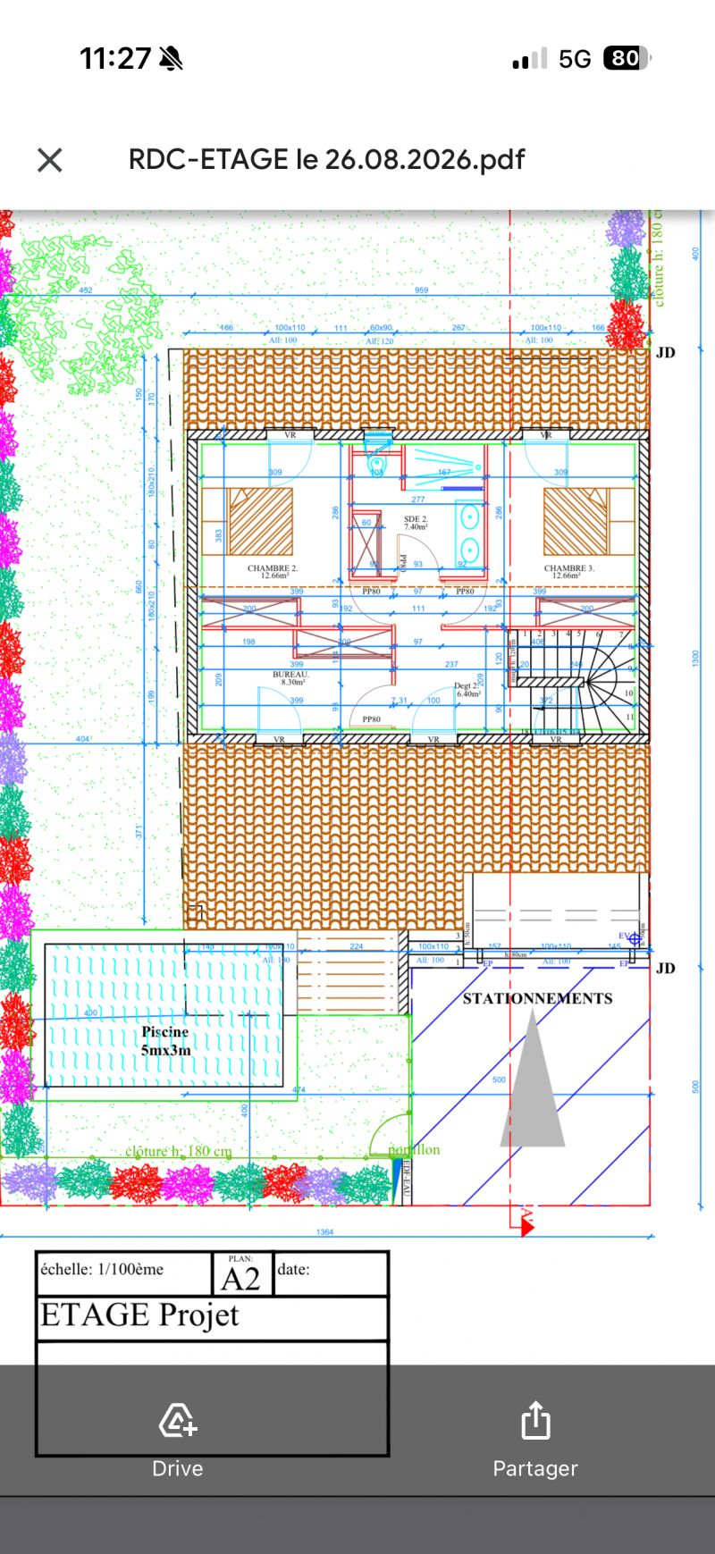

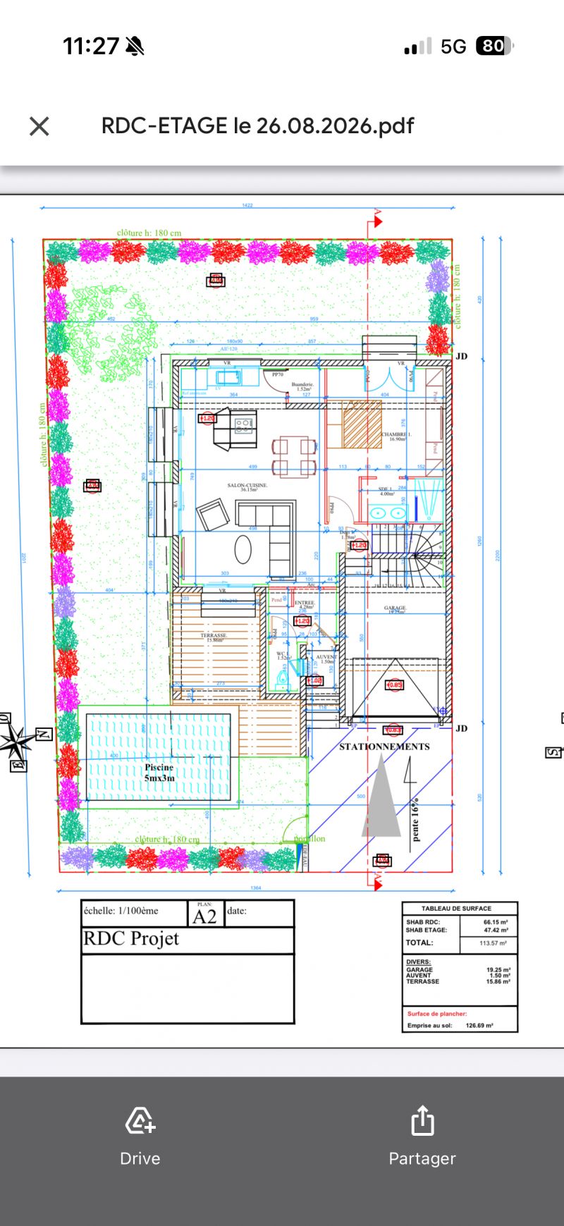

Bonjour, voici un avant projet de notre maître d’œuvre, qu’est ce que vous en pensez ?

La pièce a vivre est très petite et très mal conçu, la cuisine qui est à l'opposé de la terrasse et de l'entrée par exemple, traverser le salon, devant la tv pour aller à la piscine...
L'entrée avec une minuscule penderie... on oubli pas la petite fenêtre à chiotte... lorsqu'on entre, on tombe nez à nez avec un angle placo, en passant derrière un canapé
Comptez vous réellement mettre une voiture dans votre garage quotidiennement ? Ou est ce un espace de rangement ?
LaTeam, Architecte HMONP
Env. 30 message Pyrenees Orientales
Bonjour LaTeam, en effet je suis d'accord avec vous pour la pièce de vie qui est bien trop petite mais en vu du terrain et de notre budget (max 110m2 pour 160 000€ de construction) ce qui est déjà un budget très serrer on va devoir faire des concessions... La penderie je suis d'accord on va la faire + grande et la fenêtre est inscrite sur le plan pour le WC. Le garage on ne compte pas y rentrer de voiture mais si on pense à la revente on sait que le garage est une pièce importante tout en sachant qu'on compte y mettre une buanderie il nous faut un peu d'espace. Avez-vous d'autres idées d'agencement peut-être ? Merci

lealea66 bonjour
Pour moi ce plan n'est pas vraiment extra.
Maintenant le terrain n'est pas très grand.
il faut connaitre le PLU pour les limites de propriété.

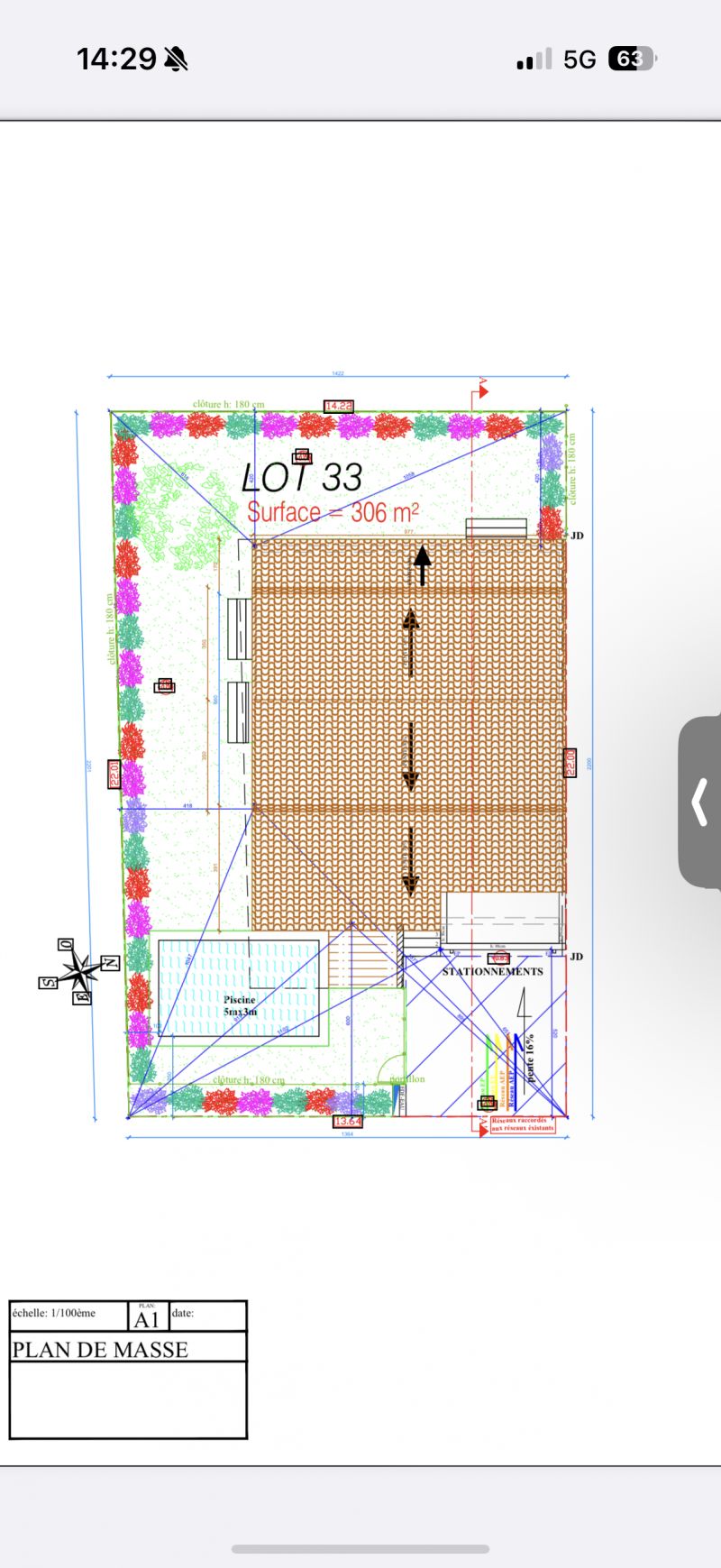

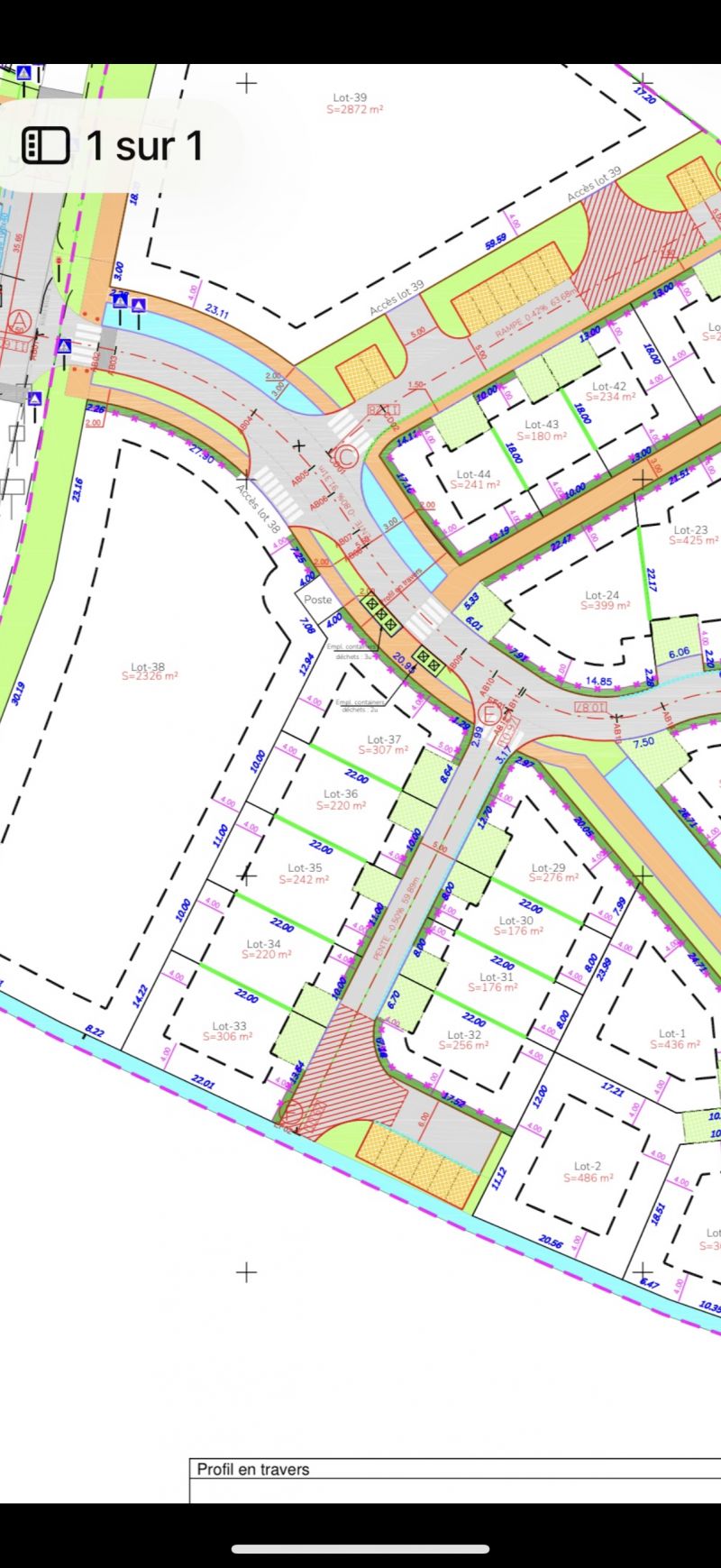

lealea66 a écrit:Ugh17 Bonjour, comme vous le dites le terrain n'est pas grand donc nous avons pas énormément de choix sur la disposition. Concernant les limites de propriétés elles ont été intégrés aux plans.
C'est à dire je ne vois pas les limites.

Voici le plan de masse, je n’ai pas d’autres documents pour la délimitation de propriété.

lealea66
Une autre idée pour les plans sans connaitre le PLU.

bonjour, merci pour votre idée !
Malheureusement nous ne pouvons pas faire comme ceci car on doit laisser 4m minimum sur tous les côtés du terrain et pour la piscine 2m minimum… sinon c’est vrai que c’était sympa 😊

Savez-vous ce qui est prévu sur le lot 38? Des immeubles ?
Sur le lot 38, il s’agit effectivement de logements sociaux collectifs, avec un immeuble en R+2 d’une hauteur maximale de 12 m.
Cela dit, sur la façade qui donnera directement sur notre terrain, il est prévu que ce soient principalement des pièces comme les salles d’eau ou les entrées, et non des pièces de vie comme les salons. Ça devrait donc déjà limiter pas mal le vis-à-vis.
Pour l’instant, on n’a pas encore d’aperçu précis de ce qui sera réalisé. Les premiers éléments devraient nous parvenir vers la mi-septembre. Le maire va également essayer de faire en sorte que la construction soit implantée suffisamment loin de notre terrain, donc on attend de voir ce qui sera finalement prévu.
C’est aussi pour cette raison qu’on a prévu de mettre le terrain et la piscine plutôt à l’avant, afin de limiter au maximum le vis-à-vis. Et sur le côté des 22 m, on a une forêt juste à côté de nous, ce qui est vraiment agréable et préserve bien l’intimité de ce côté-là.

Pour revenir à votre plan, côté sud ouest quel est le type de projet ou voisinage ? (Vu que le plan s'arrête à ce niveau là)
Créer un projet en L pourrait être intéressant, avez vous l'extrait du règlement de lotissement concernant la construction sur voie et limites ?
PS : Je pense que le lot 38, aura bien des pièce à vivre face à votre terrain avec des terrasses ou loggias (la double orientation sud / ouest / pignon) est propice / favorable pour avoir des pièces à vivre...

Oui, côté sud-ouest, c’est une forêt, donc il n’y a pas de construction prévue de ce côté-là.
Pour la maison en L, on y avait pensé, mais avec les règles du lotissement que nous avons vues, il faut laisser 4 m de recul sur tous les côtés de la maison. Du coup, la surface constructible restante est trop petite pour que ce soit vraiment intéressant pour nous.
Et pour le lot 38, j’en ai justement parlé avec le maire. Il m’a bien dit qu’il ferait son maximum pour éviter qu’on soit embêtés et notamment pour qu’ils n’aient pas de pièces de vie donnant directement vers chez nous. Donc normalement, ça devrait limiter ce risque-là.

C'est bien precisé dans le PLU que vous devez laisser 4 m minimum sur les 3 autre côtés ?
Impossible de construire en limite de propriété sur une certaine distance ?
Sur votre plan, la piscine n'est pas à 2 m des limites de propriété.
lealea66 a écrit:
Ugh17 a écrit:
lealea66

J'ai mentionné plus haut que je devais laissé 4m de chaque côté. Concernant la piscine effectivement elle n'est pas à 2m je l'ai vu et j'attends de voir le maitre d'œuvre demain car il faut simplement la déplacer à droite.

Ugh17 Vous ne me contrariez pas du tout !!!
C'est en effet mentionné sur notre règlement de lotissement noir sur blanc
La construction de la maison a 4m et les constructions annexes à minimum 2m.
Mais si vous avez d'autres idées de plans pour que le salon/cuisine soit plus grand je prends avec plaisir. ;)

Ugh17 sur le plan masse du lotissement on comprend mieux les limites de constructibilité
Vous pouvez pas faire un vrai étage ? Car cet étage mansardé, est assez onéreux pour le peux de m2 habitable qu'il offre
Un vrai étage = la chambre qui monte la haut
Garage mitoyen
Cuisine au sud est
Salon au nord ouest
Escalier central
Étage avec les chambres et bureaux
Vaut mieux faire de belles chambres et enlever le bureau (et sur la chambre d'amis soit aussi le bureau ?) commencer à faire des concession ?
