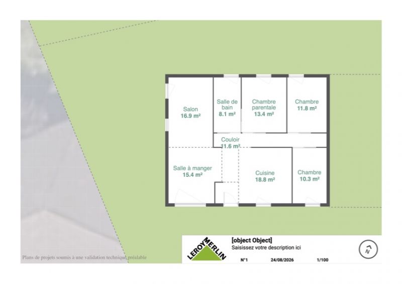

Nous venons d’acheter une maison de plain-pied rectangulaire, dont les dimensions intérieures sont de 9,30 m × 11,70 m, soit environ 108 m².
Nous allons entreprendre une rénovation importante et souhaitons en profiter pour repenser complètement l’aménagement intérieur, en repartant quasiment d’une feuille blanche.
Notre cahier des charges est le suivant :
3 chambres
1 salle de bains, si possible avec un accès direct depuis la chambre parentale
1 WC indépendant
1 cuisine
1 salon
1 salle à manger
des rangements si possible
une circulation agréable, en limitant au maximum les surfaces perdues en dégagement
La principale contrainte est que nous devons tenir compte des ouvertures existantes (fenêtres et portes). Nous souhaitons donc optimiser l'intérieur sans modifier, dans l'idéal, les ouvertures en façade.

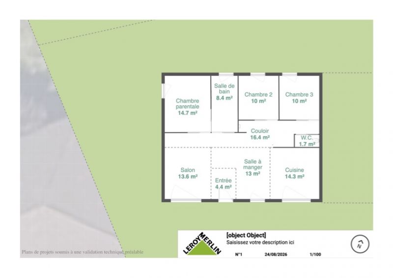

Nous avons déjà réalisé deux premières ébauches de plans pour essayer de voir comment organiser les différentes pièces. Mais nous avons justement envie d'avoir un regard extérieur : peut-être que nous sommes passés à côté d'une meilleure organisation, ou qu'une autre répartition permettrait de gagner en confort ou en fonctionnalité.
Nous sommes donc ouverts à toutes les propositions, y compris à repenser complètement nos deux ébauches.
Je joins :
- le plan de l'existant avec les ouvertures ;
- nos deux premières propositions d'aménagement.
Si certains d'entre vous ont envie de se prêter à l'exercice et de nous proposer une autre organisation, nous sommes vraiment preneurs !
L'idée est de trouver le meilleur compromis possible entre fonctionnalité, circulation, lumière et optimisation des 108 m², tout en respectant les ouvertures existantes.
Merci d'avance à ceux qui prendront le temps de regarder le projet et de nous donner leur avis. 🙂

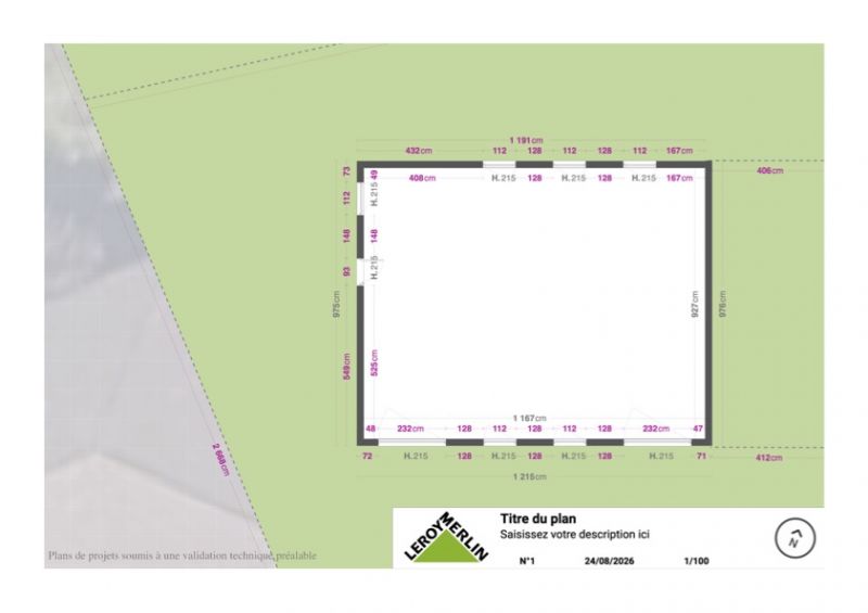

Il manque trop d'éléments pour pouvoir réfléchir.
Des murs porteurs?
Emplacements des évacuation?
Maison sur vide sanitaire, cave, radier?
Emplacements des pièces actuellement?
Quelles sont les portes et les fenêtres?
Le mieux serait de poster le plan de l'existant.

Sur le plan 1, pièces de vie trop étroites.
Sur le plan 2, chambre et SDB qui donnent sur le séjour.
Pour les deux plans : difficile de meubler.

Merci pour votre retour.
Aucun murs porteurs hormis les 4 murs extérieurs.
Pas d’emplacement d’évacuation définitif pour le moment.
Il y a un vide sanitaire en dessous de la maison qui mesure 2m de hauteur. Toute la plomberie sera refaite dans le vide sanitaire (donc possibilité de modification des sanitaires).
Je mets, ci-joint, les plans actuels (je n’ai pas le détail des mesures).
Les trois ouvertures au nord sont des fenêtres. Le reste sont des portes-fenêtres.
La menuiserie va être changée, donc pas d’emplacement de la porte d’entrée définitive.

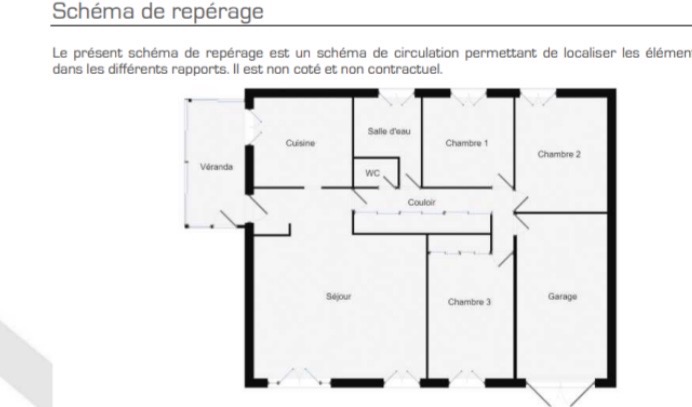

Lea73 bonjour,
Une idée sans tenir compte des ouvertures existantes de la facçade Sud et créations d'ouvertures sur la façade Est.
De : Royan (17)
J'ai récupéré l'enveloppe de Lea73 (sans modifier les ouvertures donc) et quelques éléments de Ugh17
Voici une ébauche.

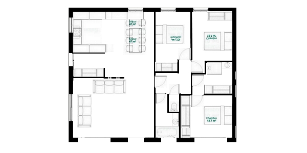

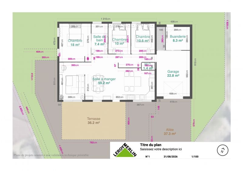

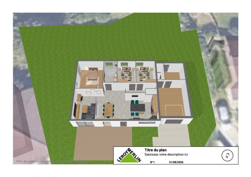

Bonsoir, voici l'avancement de notre plan
En attente de votre retour
Merci pour votre aide
Dept : Savoie
Ancienneté : + de 2 mois
Ah...erreur sur mon plan, l'ouverture à l'ouest dans le salon n'est pas existante. A supprimer.

Ok mais je ne vois pas l'entrée. Elle est dans la cuisne comme sur ma proposition ?
La partie de droite est une extension ?
De : Royan (17)
Env. 10 message Savoie
Bonjour, oui l'entrée est au même endroit que vous.
La partie de droite est un appentis qui sera transformé en garage + buanderie et local technique + descente dans le vide sanitaire.

Grande surface dans le couloir.
Salle de bain qui donne sur la salle à manger pour les 2 chambres de droite.
Chambre parentale très garnde par rapport aux 2 autres.
Le wc sans fenêtre.
Une salle d'eau pour réaliser une suite parentale n'est pas envisageable ?
Agrandir un peu les 2 chambres de droite comme sur ma proposition ?
Une porte à galandage dans le garage ?
Les murs de l'appentis sont existants ?
Pourquoi se décalage de chaque côtés ? (37 cm)
Quelle distance à respecter entre le mur du futur garage et la limite de propriété ?

Dans notre chambre on avais prévu de mettre une porte coulissante qui donne accès a la sdb, je trouvais dommage d'avoir 2 sdb dans une maison a plain pied.
Pour les 2 chambres : nous sommes parti sur une largeur de sdb de 200cm pour pouvoir mettre un receveur de 200cm en niche, et ensuite nous avons séparé la chambre parentale à celles des enfants, et pour les chambres des enfants nous avons divisés en deux les restant.
La porte a galandage dans le garage est une erreur, c'est bien une porte de service.
Non, les murs de l'appentis ne sont pas existants mais le toit au dessus de l'appentis oui. C'est pour ça que nous pouvons pas faire plus grand, sinon il y aurais fallu agrandir le toit.

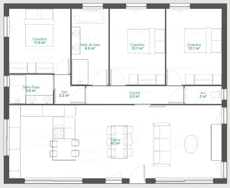

Ugh17 Lea73  vous rentrez directement dans la pièce de vie ?
L'entrée n'est pas évidente à gérer non plus dans ce genre de plan il est vrai.
A essayer éventuellement: entrée depuis l'appentis, avec le garage transformé en carport + entrée.
Exemple (pour la configuration surtout)
https://afasiaarchzine.com/wp-content/uploads/2023/05/Bauclub-.-BRDN-House-transformation-.-Brussels-Nicolas-da-Silva-Lucas-afasia-1.jpg
https://afasiaarchzine.com/wp-content/uploads/2023/05/Bauclub-.-BRDN-House-transformation-.-Brussels-Nicolas-da-Silva-Lucas-afasia-39.jpg
Ca permet de rentrer au niveau de l'axe de cicrculation Est-Ouest de la maison
Par ailleurs: avec la pièce de vie au Sud uniquement, votre jardin au Nord va devenir un peu "zone morte", un arrière de maison. En ouvrant la pièce de vie dessus, (traversante, en créant une vraie grande baie), ça pourrait le réintégrer au projet de la maison. Ce jardin, vous le verriez, et vous iriez.
EDIT: les murs sont déja isolés ? (si c'est à faire/refaire, en tenir compte dans l'épaisseur des mur sur les dessins)

Bonsoir, il y aura aussi une entrée coté appentis (entrée pour nous) avec rangement sur la gauche.
La "vrai" porte d'entrée serait plus pour les invités.
Les murs sont isolés à l'intérieur et seront isolés sur l'extérieur.
La maison date de 1978.

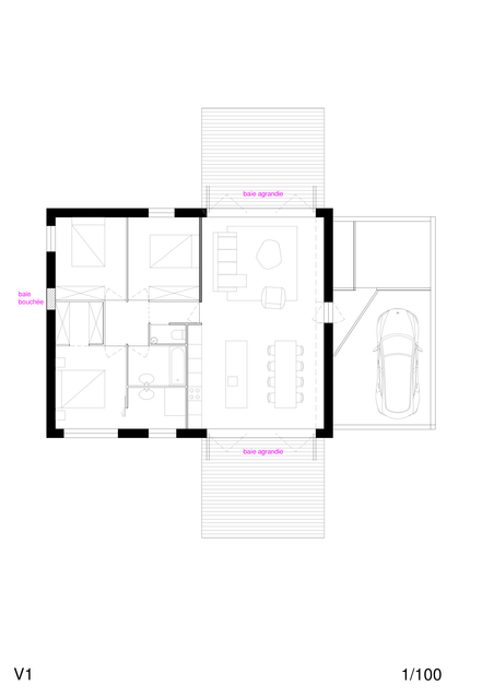

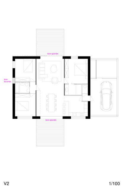

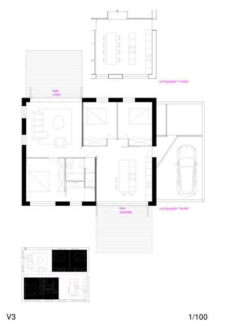

Voici trois variantes pour voir ce que peuvent donner des pièces de vie traversantes, avec un exposition Nord gangée. L'occasion de reconnecter le jardin Nord à la maison, d'avoir des ventilations traversante ainsi qu'une terrasse "fraîche" en plus de la terrasse "ensoleillée" (Sud)
Dans les 3 cas il y a modification des baies, en cherchant à avoir des ouvertures "plein cadre" (libre de menuiserie) sur la pièce de vie, soit par des systèmes à galandage, soit en accordéon.
Les cloisons en gris sont des cloisons plus épaisses, peut-être pleines (remplies de sable) pour une meilleure séparation acoustique avec la pièce de vie.
V1: pas loin de la proposition de Hello1 mais en miroir
Un V3 particulière, avec séjour et cuisine/repas séparés:
les pdf (meilleure lecture)
V1
V2
V3
Dans les trois cas il y a une Sdb enfants et un Sdb parents séparées: je pense que votre souhait Lea73 d'une seule SdB avec deux accès ne fonctionne pas vraiment (pour avoir pratiqué). Très vite on ne se sert plus que d'un seul accès.
