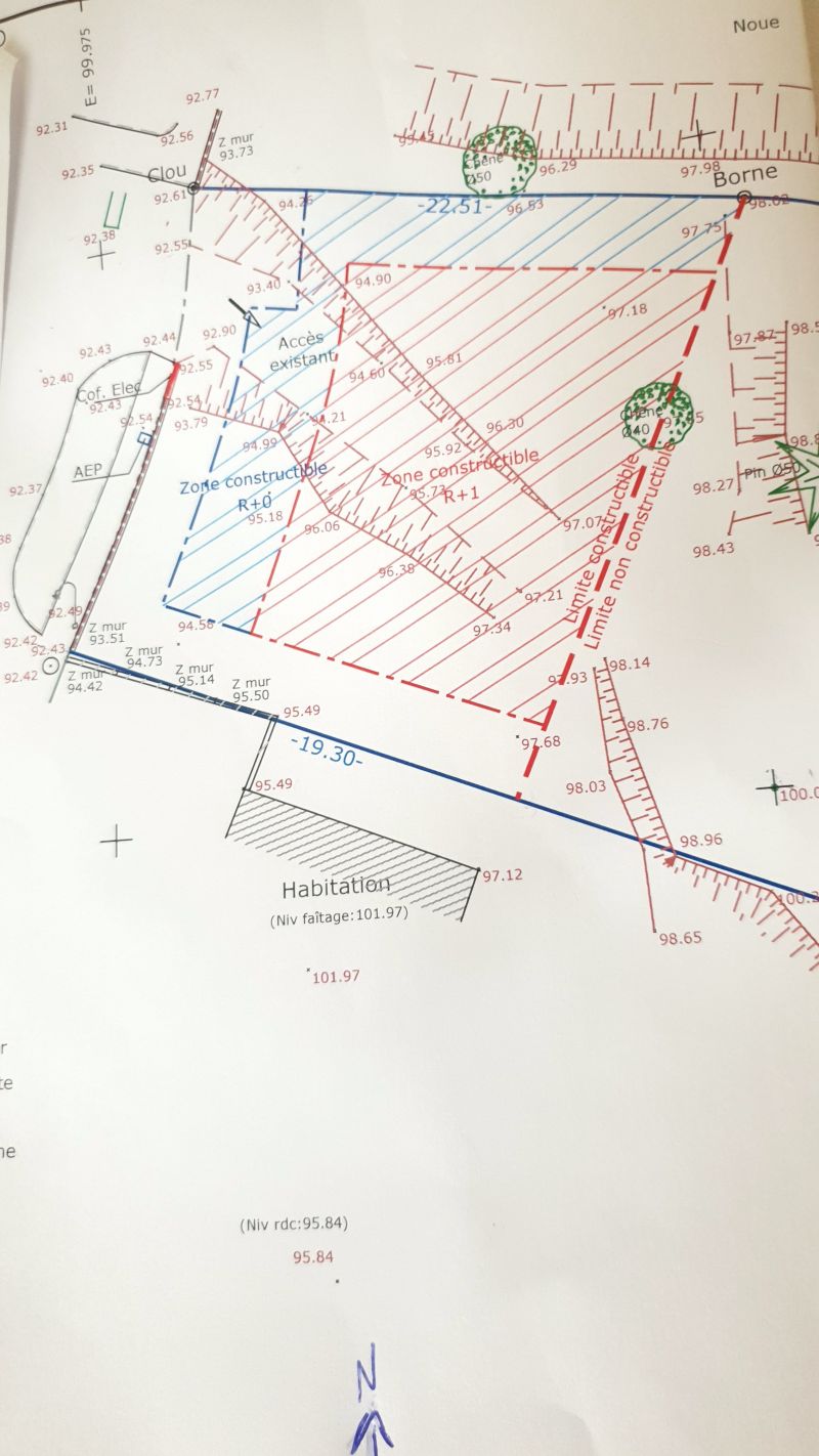

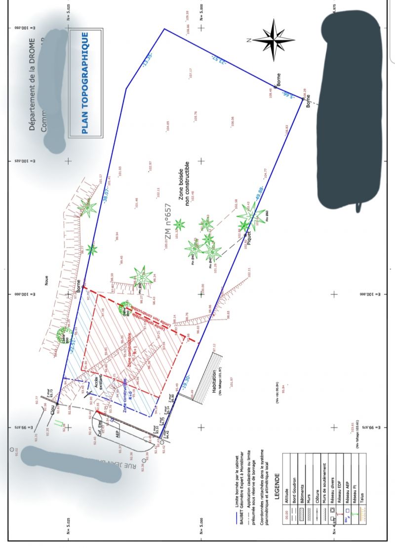

Après une semaine où nous n'avons pas vraiment avancé, cela nous a tout de même permis aussi de souffler car je me mettais beaucoup trop de pression.
Cependant, nous avons au moins pu avoir aujourd'hui le plan topographique fait par notre géomètre.
À partir de là, nous allons pouvoir recontacter les terrassier.
De la route à la limite de construction, il y a apparemment 7m ...
De fait, les plans précédents correpondent bien, il me semble.

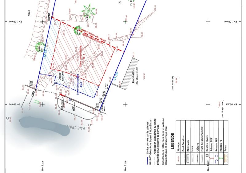

Super Daroza!... par contre on arrive pas du tout à lire les cotes de niveau Huh vous ne l'auriez pas en meilleure définition, au moins sur la partie constructible?

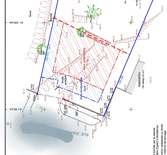

Est ce mieux ou pas?
Sinon je rééssaie autrement.
C'est un peu mieux, mais c'est quand même pénible à déchiffrer Sad

Ok je vais voir si je peux trouver une meilleure solution, si vous avez des suggestions, n'hésitez pas à me le dire.
Env. 200 message Drome
C'est bon, tout est lisible, merci beaucoup...Wink
Dept : Paris
Eh bien ça grimpe fort: 5.2 à 5.5m de dénivelé sur 20m, soit 26 à 27% de pente, environ... Il y a peut-être nécessité d'intégrer un entresol surélevé pour l'entrée (1.20m-1.30m), pour ne pas se retrouver avec sous-sol de 4m de haut, ou encore la terrasse Est à l'étage avec un mur de soutènement de 2m...

Bonsoir.....
Effectivement, pente de 25 %.
Geoportail s'est planté.
On peut oublier les plans qu'on avait commencé à imaginer.SadSad

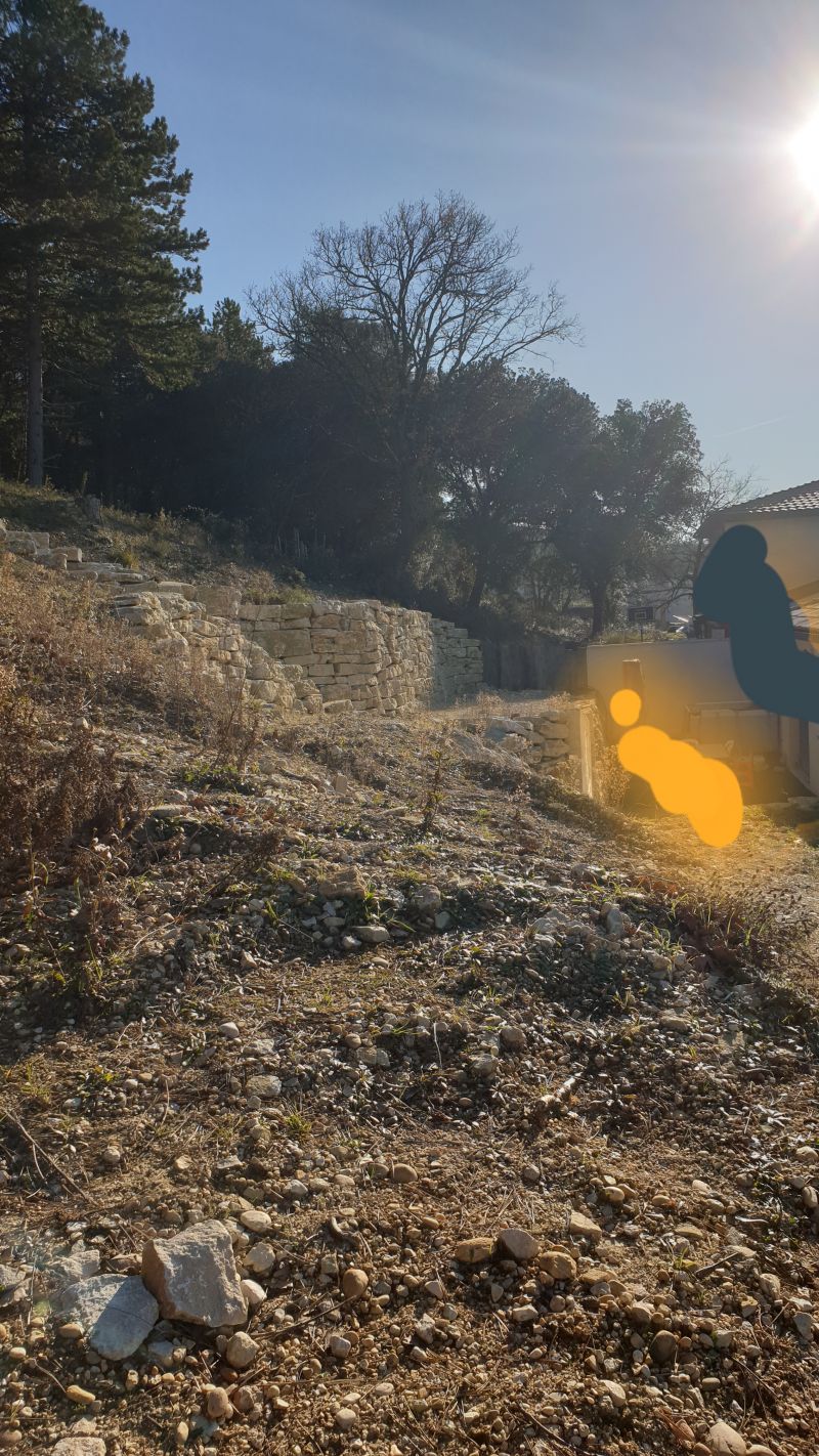

Est ce que vous pouvez prendre la maison des voisins de droite en photo de face, pour voir à quoi ça ressemble, parce que dans streetview, ou bien elle est en construction de face, ou bien elle est finie mais on ne la voit que de côté, on ne peut pas bien se rendre compte, mais déjà comme ça on dirait bien que la pente de garage est à plus de 5%

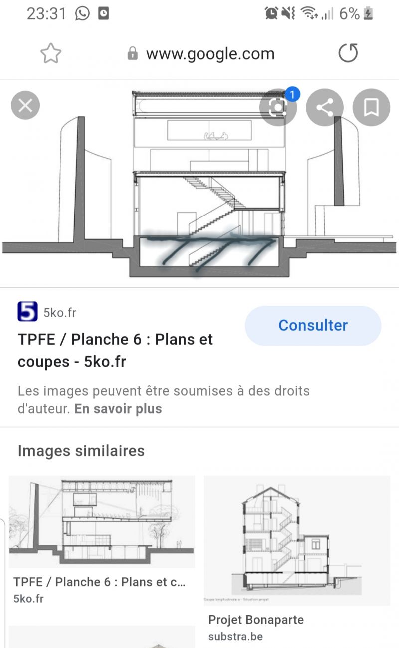

daroza pardon oui le terme est impropre: ce serait plutôt un Rdc surélevé (ou sous-sol surélévé puisqu'on appelle le Rdc "sous-sol" depuis le début )
Panoptès  Je pense que c'est toujours jouable avec des adaptations. C'est aussi une opportunité pour avoir un escalier paysager qui mène à l'entrée basse - et aussi ça éloigne quasi définitivement l'hypothèse d'une entrée haute coté rue, comme il faudrait franchir 4m de haut, donc escalier hyper long (et cher, trop visible etc). Mais il peut y avoir des marches qui mènent à la terrasse le long de la limite Sud.
Ca nécessite aussi un petit escalier intérieur entre entrée et garage (6 ou 7marches)
Coupe sur l'entrée
Coupe sur la terrasse:
(là c'est très très moche , mais ça peut très joli si un peu travaillé. c'est juste pour illustrer les niveaux)

Côté terrasse des voisins, voilà ce que ça donne et si je me rappelle bien, c'est à peu près pareil pour le voisin de gauche. J'y retourne demain , je vérifierai.

Et quant à l'écoulement des eaux de pluie, le géomètre nous a dit que sur le plan, ont voit comme un écoulement naturel qui se dirigerait sur le coté nord ( là où il y a déjà un ruissellement ) et qu'il faudrait juste suivre cet écoulement en faisant une tranchée.
Nous, nous pensions mettre des puits perdu mais ce ne serait pas nécessaire.

Pour le mur de la terrasse du voisin , il avait fait un mur au début mais il s'est cassé, il a dû donc faire de l'enrochement.
Oui le terrassier nous avait dit aussi cela car le voisin va faire une piscine, donc il parlait aussi par rapport à notre tranquilité.

Bon....  j'ai fait comme à mon habitude, la grande rigueur scientifique:
J'ai collé la maison sur le terrain, et par déplacements successifs essais/erreurs/tâtonnements, j'arrive à un placement en hauteur et en profondeur optimum......BiggrinBiggrin En école d'archi, je me fais tuer Laugh
ça donne ça:
On voit clairement que ça ne demande qu'un minimum de terrassement.
Et le problème, c'est ??
Cette p%§*% de garage !!!
Donc, oui, c'est à à ça qu'il faut s'atteler......
Là, il est à 180 cm trop élevé
Dept : Paris
Panoptès, svp quand vous dites que le garage est 180cm trop élevé , cela signifie que l'on ne peut pas y accéder en voiture ? Ou est ce en hauteur ?
Il est trop haut par rapport à l'accès.... ça ferait une pente énorme pour grimper en voiture, et ce serait hors règlement, qui impose une pente d'accès de 5% maximum
Donc la solution, c'est ce qu'a proposév67
Le sol du garage à 180 cm plus bas environ que le sol de l'entrée, pas de communication entre le garage et cette entrée, et derrière l'avancée de toiture plate jusqu'au fond du garage, il serait en HSP de 4,70 m env.
On va s'en servir effectivement pour faire une plateforme de rangements divers, accessible avec une échelle de meunier, avec une grande fenêtre en hauteur qui va éviter d'avoir un grand pan de mur tout nu en façade. En haut, idem pour la chambre la chambre des filles, une grande fenêtre de même largeur plutôt que deux côte à côte.
On voit sur la coupe que l'accès au garage ne pose plus de problème.
La PAC migre dans l'entrée
ça donne ça, il ne reste plus qu'à terrasser
