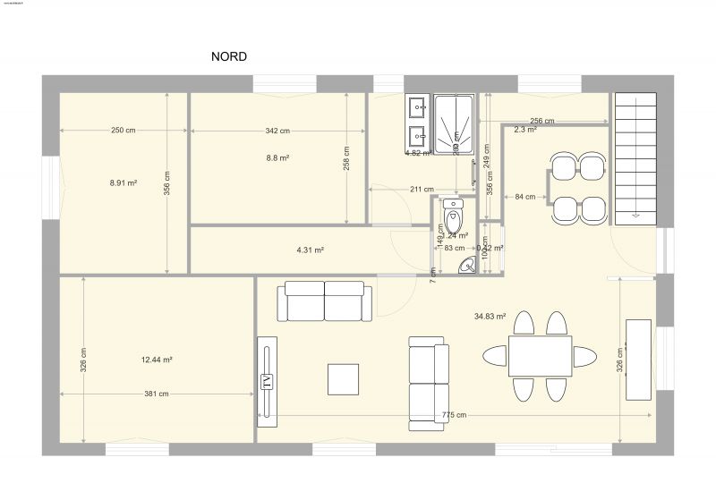

sdb / wc : si on admet un wc en bas , proche du dressing-entrée-buand...
pourquoi pas une pièce unique qui regrouperait wc et sdb... et permettrait d'avancer la porte au niveau du couloir pour "gagner" en surface de confort.

Merci Elisa21, dommage j'avais mis des photos pour donner une idée.
Pour le WC au sous-sol, je ne suis pas sur le le faire dans un premier temps (à voir si mon enveloppe travaux est suffisante).

une possibilité d'aménagement de la salle de bain  en mettant  une cloison  qui ne va pas jusqu'au plafond(pour la lumière) entre vasques et douche;
pour les portes à âme pleine , ça devrait être possible d'en trouver à un prix abordable, au moins pour celle entre salon et  couloir des chambres et pour  ta chambre.
iL y a un coin repas à l'extérieur ?
Pas de baie vitrée dans la pièce de vie ?

Merci Arnica, je crois que je préfère ton 1er plan pour la salle d'eau.
J’aime les grandes douches, mon luxe 😉
Par contre je retiens l’idée du mur qui s’arrete avant.
Pour les toilettes, i y a une colonne de la chaudière du coup ils devront être un peu plus large.
Pour les portes, peut-on remettre des nouvelles portes en gardant les anciens montant ? Larzac conseillait de les garder // difficulté de changer les montants.

Par de terrasse ou coin repas extérieur, sauf si je créer un espace dans le jardin.
Et malheureusement non pas de baie vitrée et pas de balcon même petit. Ce qui m'ennuie pour mon barbecue électrique ?

oui, c'est possible  de  conserver les encadrements de porte  et de ne changer que les portes .
Si c'est possible au niveau budget, ce serait sympa de remplacer une des fenêtres du salon par une baie vitrée  ou une porte-fenêtre :elle peut avoir une partie fixe et une partie qui s'ouvre .

Pour la baie où la porte fenêtre, le problème c'est qu'elle ouvrirai sur le vide...
Pour les wc j'avais penser à finir la cloison par une vitre (imposte ?) pour avoir un peu la lumière du jour de la sdb, tu en penses quoi ?

Bonjour, Oui, c'est possible de ne changer que la porte, sauf que ça coûte un bras.
Par contre l'idée d'une porte fenêtre, ça vaut davantage la peine et le prix.
Si elle ouvre sur le vide, on met une rampe pour ne pas tomber, mais on voit du haut en bas et c'est plus agréable.

oui,je sais ; ça nécessiterait des sécurités :garde-corps ,serrure sécurisée  pour éviter qu'un enfant tombe mais en la mettant dans le salon, ça permettrait d'avoir  une vue sympa sur  l'extérieur (pelouse,arbustes) et ça augmenterait la luminosité de la pièce ;
dans l'avenir, si le budget  le permet, elle   pourrait servir d'accès à  une petite terrasse en bois surélevée
Pour les wc j'avais pensé à finir la cloison par une vitre (imposte ?) pour avoir un peu la lumière du jour de la sdb, tu en penses quoi ?que du bien  ;
ça pourrait être une petite fenêtre (ou un hublot) à verre dépoli   pour aérer les 2 pièces en même temps

Pour savoir si un mur est porteur, ça peut te renseigner d'aller dans le sous-sol car si je ne me trompe, le mur porteur du rez-de-chaussée repose sur un mur du sous-sol.
Messages : Env. 60000
Bonjour, ATTENTION : Il peut aussi reposer sur une poutre, donc ne pas se fier à ça.
si une paroi fait environ 6 cm, pas plus normalement c'est une cloison et si au dessus il y a une dalle béton, pas de risque. Par contre s'il y a des planchers ou des fermettes prudence.
En général les maçons expérimentés voient de suite de quoi il s'agit. Il ne faut rien faire sans prendre l'avis de quelqu'un de compétent qui vient voir SUR PLACE pour ne pas faire d'erreur.

Alors oui il y a un mur identique au sous-sol, et il n'y a pas de dalle béton au dessus du RDC. C'est comble non aménageables et fermettes je pense.
Je ferai intervenir un maçon expérimenté pour avis et réalisation.
J'ai une petite question.
Dans la chambre avec fenêtre au nord, il y a des arrivées d'eau. Avant il y avait un lavabo (il est d'ailleurs déposé au sous sol).
Votre avis ? J'installe une douche dans cette petite chambre ? Je les garde mais les cache par un palcard au cas ou ? Je les supprime ?
