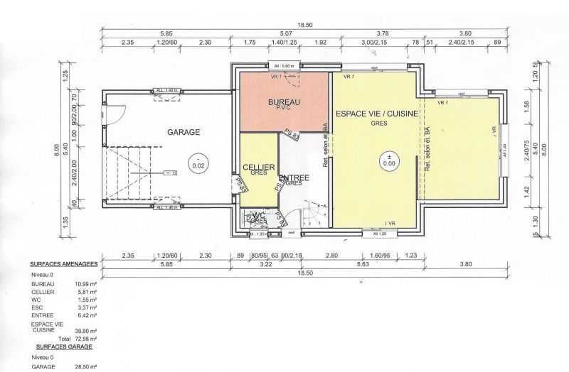

Bonjour et merci pour ce retour.
Je vous posterais les plans que le constructeur m'enverra dans la semaine, car sur les derniers il avait diminué la surface et je ne veux pas.
Nous hésitons surtout entre deux constructeurs.
Le 1er propose un mur en bio bric , brique alvéolaire de 20 cm R =1 avec crépis extérieur , et intérieur isolation laine de verre (GR32 de st Gobain de 140 mm ou 120 mm) suivant étude thermique
Le second murs d'élévation en aggloméré creux de 20cm hourdés au mortier CPJ dosé à 300 kg/m3.
Doublage optima en plaque de platre et laine de verre de St Gobain is over GR32, épaisseur 140mm (R=4.35m2. K/W), épaisseur totale 180mm (yc passage de gaines)
En fait je cherche à savoir lequel des deux a la meilleure isolation thermique et phonique
Si juste avec ces éléments il n'est pas possible de me répondre, qu'est ce que je dois demander pour pouvoir comparer au mieux ?
Merci et bonne journée

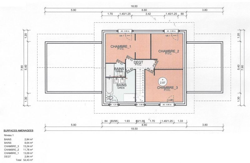

Bonjour, Voici les nouveaux plans :
Le salon a été réduit pouvoir allonger le bloc cuisine salle à manger et avoir un peu plus de place pour l'escalier qui comme cela a un giron de 25cm.
Que pensez vous de la répartition des pièces et des espaces ?
Ne faudrait-il pas inverser le sens de la porte des toilettes et d'entrée ?
Est ce que vous pensez que des BSO sont nécessaire sur les 2 baies vitrés du rez qui sont au sud?
Je me dit que je préfère mettre l'argent des BSO pour agrandir le salon, mais mon mari n'est pas de cet avis.
Pour l'isolation je peine à obtenir plus que des notices basique du second constructeur.

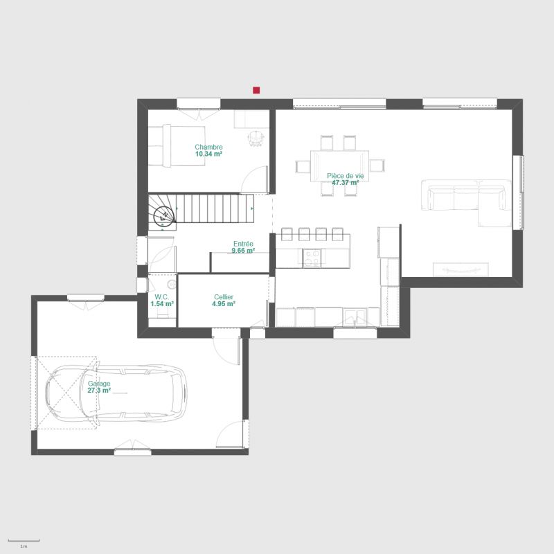

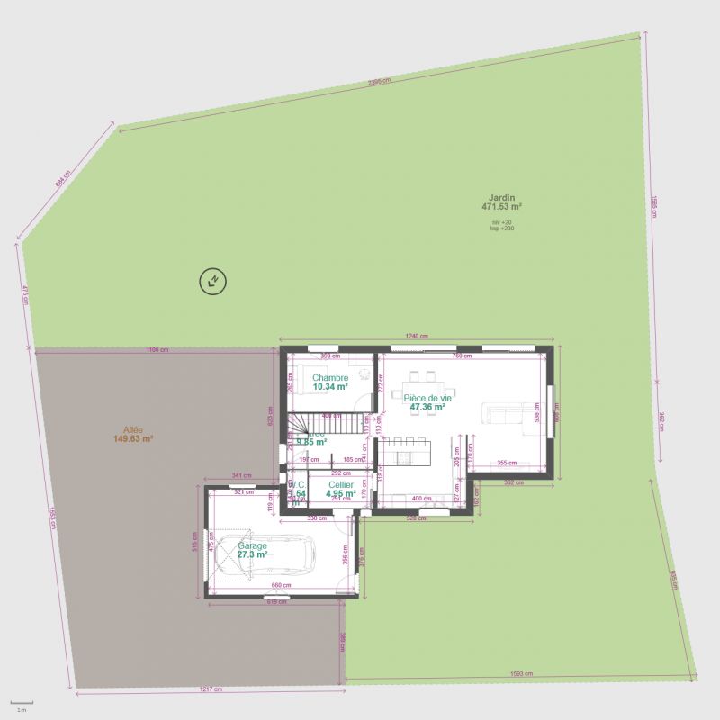

J'ai essayé de tenir compte de vos remarques,  voila ce que ça donne.
Dans les plus :
- Il y a un vrai placard d'entrée,
- Le cellier est accessible depuis la cuisine
- Cuisine un peu plus large
- L'escalier a plus de place
- Possibilité de mettre une fenêtre dans la salle d'eau de la suite et du cellier
Dans les moins :
- Le garage de ce coté enlève 100m² coté sud
- Pas de solution pour la collision entre la porte des toilettes et la porte d'entrée
- Harmonie des façades pas top
- L'entrée peu bizarre ou il faut passer sous l'escalier même si ça passe large
- Pas de placard pour séparer phoniquement la suite parentale bref la chambre d'à côté
- Le garage, je ne sais pas si ça fait au niveau du toit
Pouvez-vous m'aider s'il vous plait ?

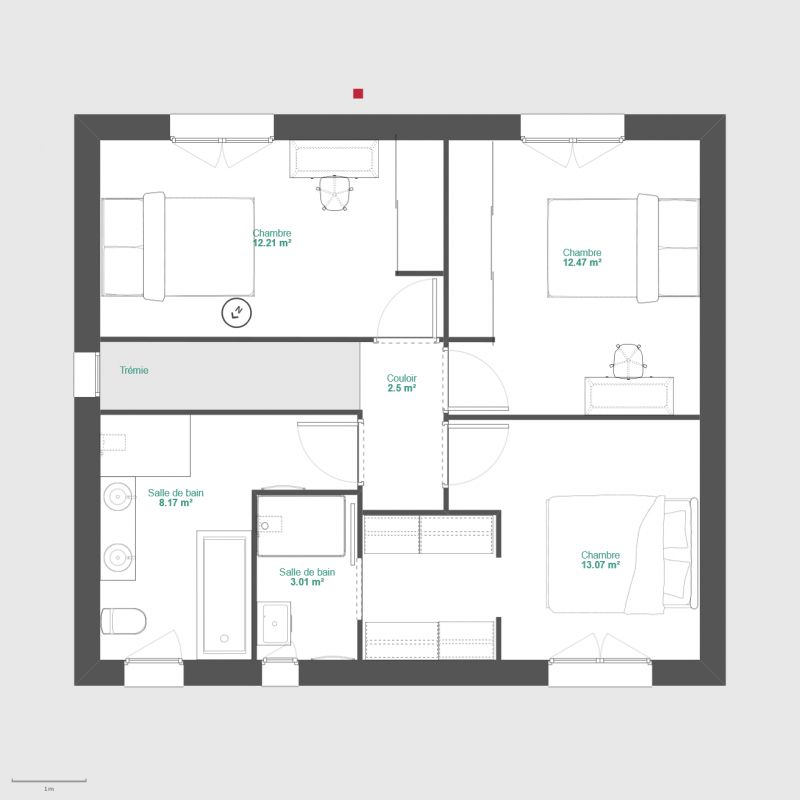

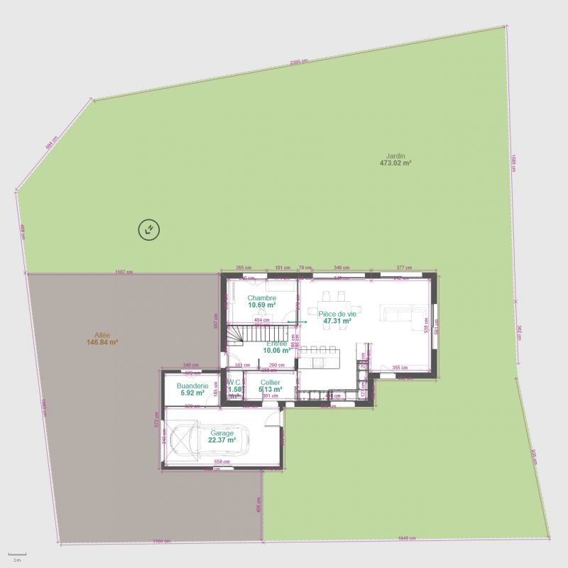

Notre projet est en phase quasi finale.
J'aurai bien aimé pouvoir conserver le dressing de notre chambre mais la salle de bain principale ne me plaisait pas, il n'y avait aucun rangements.
D'ailleurs si vous avez une idée pour le conserver je suis preneuse, car un bout du placard derrière la porte de notre chambre ne me plaît pas trop.
La salle de bain du bas devient borgne mais on y gagne une buanderie dans un garage.
Pouvez vous me faire part de vos remarques s'il vous plaît ?
Merci et bonne journée !
Picto recompense Photolover
Dept : Haute Savoie
Au rez, l'entrée en guerre avec le départ de l'escalier ET la porte des toilettes c'est beaucoup. Et passer par le garage pour aller à la buanderie, c'est dommage. De même que le coin de l'ilot qui fait obstacle en entrant, créant un drôle de zig-zag.
Et dommage que le salon tourne complètement le dos au jardin. J'aurais placé le canapé en largeur, ce qui permet de rajouter un fauteuil ou deux et ça donnerait peut-être une impression moins serrée.
Pour la chambre parentale, un dressing ne tiendra pas, mieux vaut un grand linéaire de placards comme vous l'avez fait, ça respirera mieux.
Suggestion pour la sdo et sdb ci-dessous, afin d'éviter qu'elle empiète sur la chambre.
Comme ça, vous pourriez même mettre la fenêtre de la chambre des parents à l'est.

Petrouchka, dans votre rez, j'ai du mal à imaginer ou s'arrête la partie isolé. De plus il va falloir installer 2 portes isolés (une qui mène au garage et l'autre à la buanderie).
La disposition est en effet mieux, mais du coup la surface habitable est plus importante il me semble.
J'aimais avoir accès au cellier depuis la cuisine mais il est vrai que la buanderie était du coup très loin.
Pour l'entrée en effet c'était compliqué, nous avions penser mettre une porte à galandage pour les toilettes mais cela ne règle pas tous les problèmes de collisions entre l'entrée les escaliers et les WC.
Pour la cuisine et le salon en effet c'est mieux ainsi.
Pour l'étage, le placard des deux chambres des enfants est très petit dans votre version(environ 1.25m).
Par contre la salle de bain est bien mieux agencés ainsi que la suite parentale.
Comment va se passer la descente d'eau pour les WC ?
Pour info nous ne voulions pas de suite parentale au rez.
Par contre, nous avions prévu des arrivées d'eau dans le cellier pour y faire une salle d'eau au besoin.
Pour la fenêtre de la suite parentale à déplacer à l'est, je ne suis pas sur que l'harmonie des façades soient jolies en la mettant à l'est.
Par contre la chambre parentale est bien mieux agencée.

Nous avons eu les plans ce soir, d'un second constructeur.
Bon, ça n'est pas tout à fait les derniers plans, car ils sont un peu moins réactif, mais se sera j'espère mieux que les plans kozikaza.
L'escalier a une trémie de 3.70m, ce qui est surement mieux pour avoir un escalier moins raide.
Bon ça prend de la place sur l'étage, donc a voir avec l'aménagement.
Dept : Haute Savoie
Bonjour Guilou339
Première remarque: l'implantation
Elle est bien meilleure que dans les premiers plans: la maison est résolument tournée vers le Sud-Est, c'est bon
Par contre, la façade du garage sur la limite des 4m, c'est trop peu pour la manoeuvre de sortie en marche avant.
Il faut au moins 6m... ça tiendra dans la limite Sud à l'aise.
A suivre pour les plans

Voilà, plan intégré à l'échelle, et verdict escalier: c'est bon... giron de 25 cm
Par contre les chambres rdc et ch4 à l'étage, aïe:
265 cm de large...... c'est trop peu
Dept : Paris
Le garage
- Très long, ça change de ce qu'on voit passer habituellement... pour quoi faire ?
un peu moins de longueur et un peu plus large, ça ne serait pas plus mal, à surface égale
- A quoi va servir la partie en jaune ?
Dept : Paris
Photolover Env. 200 message Haute Savoie
Pour l'implantation, en effet avec votre dessin c'est flagrant.
Pour les chambres, je pensais que c'était juste mais que ça fesait.
Je partais du principe que se sont des chambres d'enfants et qu'au pire avec un lit de 140 + un passage de 60 de chaque cotés ou le lit dans l'autre sens, soit 190+70 de passage devant soit 260cm.
Combien faudrait il ?
La partie jaune dans le garage servira de petite buanderie.
Le garage serait mieux plus large mais nous avons fait cela car plus le garage est large plus la maison doit être décalé sur le terrain et réduire l'espace côté sud.

ça passe ric-rac pour un lit de 140, il reste 60 cm de chaque côté, mais monter à 280,au moins, ce ne serait pas du luxe
La faute à l'escalier, mal placé...et peut être à sa forme, c'est à voir.
alors la buanderie placée là tel que le plan est agencé, c'est une aberration totale:
voilà le chemin à emprunter pour aller déposer la panière de linge sale dans la machine:
après s'être cogné l'escalier, on traverse toute l'entrée, la cuisine, le cellier, et on se glisse entre la voiture et le mur ( garage faiblard en largeur )
Ouf !!
Si cet espace est dédié à la buanderie ( surdimensionné, deux machines , ça tient dans un espace de 130 cm x 70 cm, un placard ), alors il faut pouvoir y accéder directement du bas de l'escalier = à la place des WC... et le garage communiquerait par là directement avec la maison via l'entrée.
Non, élargir le garage et le raccourcir, c'est l'inverse, ça laisse plus d'espace au sud, ça en enlève un peu à l'est.
Mais 10 ou 15 cm dans du jardin, c'est peanuts, alors que dans un garage, ça change la vie.Wink

J'ai beaucoup rit en lisant le parcours à faire pour aller déposer la panière à linge, mais c'est tout à fait ça. En gros, j'aime assez l'espace cuisine, la salle à manger ou je peux ajouter plusieurs tables pour les grandes tablés et le salon qui est un peu à part au calme.
J'aimais aussi avoir accès au cellier depuis la cuisine, mais si ça n'est pas possible, tant pis.
Par contre cette entrée n'est pas pratique. Et l'emplacement de l'escalier conditionne tout l'étage. Mais sans perdre trop de volume sur la pièce de vie, je ne vois pas comment faire.
Pour le garage vous avez raison, il vaut mieux prendre quelques centimètres sur le terrain.

Bon, je poste déjà l'étage.
Peu de modifications, les fenêtres n'ont pas bougé, seul l'escalier est modifié légèrement:
plus court ( 3,50 m ), compensé par une volée basse plus longue ( 145 cm au lieu de 115 ), et décalé de 20 cm pour passer la chambre 4 à 285 cm de large.

En effet la chambre 4 est mieux proportionnée ainsi.
J'aimais bien le placement des toilettes et la salle de bain de Petrouchka car on avait également un placard dans la salle de bain, mais cela n'est plus possible vu que l'escalier est déplacé. Et au pire on ne mettra pas la douche dans la salle de bain pour y faire un placard, à voir.
Par contre, petit détail qui a sont importance, c'est que le lit de la chambre parent est un 160cm.
Je crois que ça passe toujours dans la chambre.
Vous avez fait qu'elle profondeur pour les placards ?
Est ce que si on mange 10cm sur les toilettes, et que l'on décale la salle d'eau, on peu intervertir dans la chambre parents le lit et la fenêtre ? Est ce que cela ne va pas être bizarre sur les facades? Car en fait ça laisserait un passage de 70cm de chaques côtés du lit
Je ne connaissais pas la volée basse pour l'escalier pour gagner quelques cm, c'est pratique !
