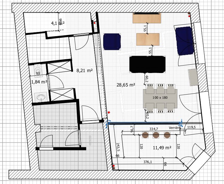

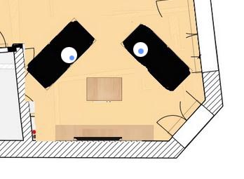

Bon alors j'ai fait valser cette cuisine dans tous les coins de cette pièce à vivre. J'ai même essayé de la mettre à la place des toilettes, en inversant l'escalier: départ contre la cloison du haut W00t
Finalement, en regardant les photos, je me suis dit que même en le repeignant pour essayer de le moderniser, il valait mieux cacher cet escalier depuis la pièce à vivre.
A mon avis, la verrière coupe trop l'espace. En plus on en voit tellement partout qu'elles ne vont pas tarder à nous sortir par les oreilles. Moi c'est déjà fait LaughLaugh - mais rassure-toi, j'ai conscience que mes gouts ne sont pas forcément ceux des autres. C'est une mini-vengeance parce qu'elle m'a bien énervée, ta verrière Biggrin
Donc voici ce à quoi je suis arrivée:
A chaque fois, j'ai fait une vue avec et sans verrière. La cuisine a deux linéaires de 60cm. J'ai terminé le linéaire du fond en biais au niveau de la fenêtre, je trouve que ça lui donne de l'élégance, non?
Je n'ai pas fait la verrière jusqu'au mur des fenêtres pour une question de circulation et pour ne pas couper la fenêtre, même si elle est composée de plusieurs vanteaux.
L'ilot pourrait être un peu plus large, j'ai laissé 1m20 de passage des deux côtés.
J'ai installé la table avec un banc accolé à l'ilot pour plus d'espace entre le salon et elle, mais on pourrait je pense ne lui mettre que des chaises.
Voili voilou
Ps: les soussous économisés grâce à la verrière réduite ou envolée pourraient être réinvestis dans hotte d'aspiration performante. Ici, la cuisine est largement ouverte et j'arrive à gérer les odeurs.

Mais non, je ne suis pas déçue! Je suis passée à côté du plan en question. La fenêtre n'est pas coupée, c'est chouette et ça va vous faire une jolie cuisine. Par contre la pièce à vivre fera moins de 30m2... Ce sont des choix à faire Smile
**utilisateur banni** a écrit:Et puis le bar où on mange en rang d'oignons, c'est pas très convivial.
Je préfère passer à table.
Moi aussi Une circulation fluide pour ça est à considérer. Plus que l'histoire des odeurs. J'ai toujours du mal à croire qu'on va ouvrir et refermer la porte de la cuisine à chaque aller retour vers la table. Et donc les odeurs vont s'échapper de toute manière.
Pour ma part, je serais plus sensible à l'argument du bruit de la cuisine qui pourrait gêner les conversations au salon ou pour regarder la télévision.
Bref, bien mettre en balance les inconvénients (prix, nettoyage, obstacle à la circulation, mange-espace visuel) et les avantages (bruits, odeurs(?), à la mode, et?...)

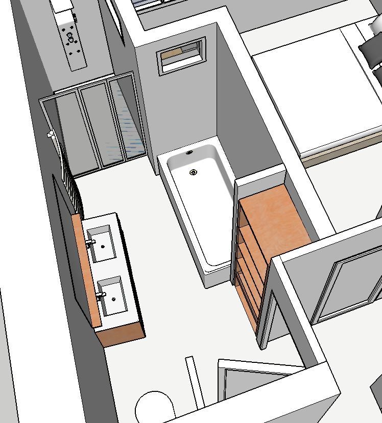

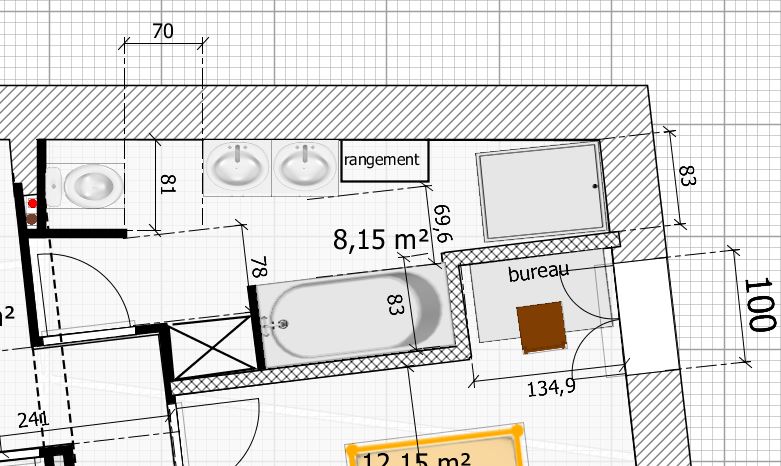

Coucou... !!!!
Voilà, j'ai fini, je me suis régalé... et même si ça ne convient pas ou pas complètement, ça n'a pas d'importance, ça m'a servi d'exercice pratique....
Donc sous Sketchup.... sans les textures/couleurs.... escaliers, fenêtres, portes etc... non réalistes, c'est l'idée qui compte...
L'étage
Le RdC
La cuisine
Très grande, énormément de rangements, coin repas/café sous la fenêtre, éléments bas faible profondeur sous la verrière pour garder de l'espace de circulation/travail suffisant

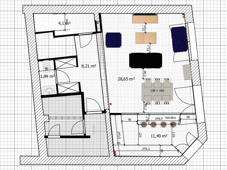

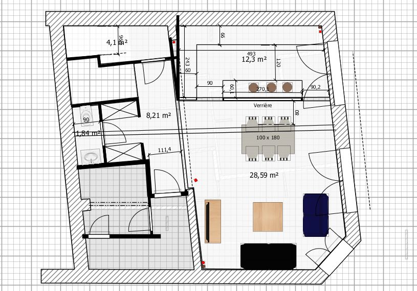

Donc voilà mes plans. Il n'y a pas vraiment de changement radical.
Pour réduire la cuisine et augmenter le salon il fallait se débarrasser du problème de fenêtre. Pour cela j'ai créé 2 ouvertures dans la cuisine (en promettant de mettre une belle hotte Biggrin )
J'ai également supprimer la cloison qui délimite l'espace "cuisine salon" afin de que tout soit ouvert.
Est-ce une bonne idée niveau esthétique?technique? thermique???
J'ai fait 2 versions, une avec la cuisine "en haut", l'autre avec la cuisine "en bas". Ne tenez pas compte de l'agencement des meubles, je les ai mis rapidement pour voir ce que ça donne.
Cuisine avec 2 ouvertures

Bonsoir...
Oui, en fait, ça revient à faire une cuisine semi ouverte avec un ilot qui la délimite et la sépare du salon...avec une verrière ???? On n'en voit plus trop l'utilité, de cette verrière si c'est ouvert des deux côtés ...et quelle que soit la version, l'alignement de cette verrière va quand même couper une fenêtre.... je pense que ça va faire bizarre
Dans ce cas, autant faire une cuisine ouverte avec un vrai ilot qui sert de délimitation entre la cuisine et le séjour...
Avantages
1) on n'est plus tributaire des fenêtres pour placer cet ilot, et donc on peut jouer sur son emplacement pour équilibrer cuisine/séjour....
2) visuellement, ça donne de l'air et de la lumière à la pièce: c'est mieux une grande pièce unique en longueur que coupée par une cloison...
Pour la question de cuisine en haut ou en bas, c'est symétrique, surtout si c'est une cuisine ouverte....
Mais.....
1)en haut à gauche, non représenté sur le plan, il y aura un coffrage dans le coin pour masquer les chutes EU/EV de la SdB du haut.....il s'intègrera quand même mieux dans une cuisine ( au besoin en le masquant dans un meuble haut ou un placard), que dans un salon
2) en bas, autant la fenêtre d'angle va apporter de la luminosité à un séjour, autant ça gênerait l'implantation d'une cuisine en réduisant le linéaire disponible...
Linéaire dont on dispose sur toute la largeur du mur du haut...
Donc, à mon sens, c'est cuisine en haut, et séjour en bas avec les deux fenêtres....
Reste la disposition des meubles du salon..... mauvaise idée je crois de couper la pièce par un canapé en travers......
Je vais prêcher pour ma paroisse: je crois que la meilleure disposition, c'est celle que j'ai adoptée dans la vue du RdC ci dessus...Wink
Et enfin... je ne crois pas que ce soit une bonne idée non plus de faire l'économie de la cloison de droite, qui forme un couloir de circulation et isole de l'entrée et des WC....
On ne profite absolument pas de cet espace, et la pièce ne manque pas de largeur...
Voili, voilou... Biggrin

Merci pour ta vision des choses Tigerbill.
Ça commence à être un véritable casse tête ces plans...
Je vais t'expliquer comment j'ai vu les choses par rapport à tes différentes remarques et les changements que j'ai apporté.
Concernant la verrière, comme la fenêtre sera "coupé en 4 vantaux" elle tombera d'après les plans dans l'axe d'une séparation entre 2 vantaux (3 vantaux côté salon et 1 côté cuisine). Je pense que ce sera moins moche que si c'était une grande fenêtre avec 2 vantaux comme sur le plan.
Pour la cuisine "en bas" je trouve qu'on a assez de linéaire. 5m50 le long des 2 murs. En installant une colonne et un frigo, il devrait rester
Plus de 4m + on a encore 2m40 sur le plan du bar, ça me paraît suffisant perso.
De plus on se retrouverait "en haut" avec un salon plus large du coup plus grand.
Concernant les évacuations, elles pourraient passer côté buanderie pour ne pas avoir de coffrage pr la descente dans le salon.
Autre point, en entrant je trouve qu'avoir un visuel sur le salon est toujours mieux que sur la cuisine (avis personnel).
Pour ce qui est de la cloison, c'était pour donner encore plus de volume, et également ne pas "couper" la lumière qui vient du salon pour éclairer cette zone. Sinon on sera constamment obligé d'allumer la lumière.
Concernant l'agencement comme je l'ai dis, j'ai utilisé mon "pifomètre" en chargeant un peu la pièce de meubles.
Voilà, je pense avoir fais le tour par rapport à tes remarques.

"Coupage" de fenêtre
Sur le principe, dans parler de technique, mais d'un point de vue esthétique, je trouve dommage de couper ces grandes fenêtres... même si c'est au niveau du montant d'une des parties fixes.... je pense que ça va faire "bricolé"....
Si vraiment verrière il y aura....la faire en plein milieu avec passage des deux côtés, je pense que c'est inutile et irrationnel: un passage d'un seul côté est bien suffisant, largeur à déterminer... mais dans ce cas, autant le faire côté fenêtres, ce passage, pas côté entrée... ça laisse libre tout le pan de mur avec les fenêtres, qui ne seront coupées par rien.
Pour la cuisine en bas....
- linéaire...... tu oublies ce que **utilisateur banni** avait suggéré pour la cuisine en haut( tirer un bout de cloison pour faire un angle droit, en ne perdant de 2dm² de SH, soit rien du tout ) et ce dont on avait déjà discuté.. à savoir l'angle obtus, emmerdant à aménager....tu avais proposé de tirer aussi une cloison pour faire un angle droit, et on en avait conclu que là, c'était aberrant... je ne sais plus à quelle page c'est...
Et toujours: quel dommage de consacrer deux fenêtres sur trois à la cuisine, et pas au séjour... !!
Quand au salon plus large, heu, non.... regarde bien le plan, mur extérieur et cloison ( ou non si pas de couloir) sont parallèles, la pièce est un trapèze... ça fait 5 m aussi bien en haut qu'en bas... et 5 m de large, c'est TRES large pour un salon...en bas on n'a que 3,87m de mur à cause de l'angle fenêtre, mais on s'en fout, c'est là qu'est placée la TV, et même sans ça, 3,87 de large, bien des salons ne disposent pas d'autant de largeur...
les évacuations...
Alors là..... il faut voir si techniquement ce sera possible...c'est une évac WC, diam 10, il faut déjà avoir la place pour un coude à 90° =20 cm
5 m de longueur de tuyau avec une pente mini de 2 cm au m = 10 cm
Total 30 cm...... si le plénum fait plus, c'est jouable...
la cloison
Je pense qu'on peut négliger l'argument lumière.... déjà parce qu'il y a la fenêtre de l'escalier.... et ensuite qu'il existe des tas d'astuces pour laisser entre la lumière, depuis la double porte vitrée jusqu'à la cloison dont tu as posté la photo, en passant par les verrières ( qui pourrait faire angle avec celle de la cuisine ) , les impostes etc....
Ce qui est important, c'est l'isolation phonique des WC....
Sinon, je ne vois pas d'entrée par la cuisine sur ce que je t'ai posté ????
On entre par la zone repas, c'est au milieu de la pièce, et ce serait pareil quellle que soit la configuration...

Complément... je viens d'essayer... pour l'évac WC du haut, c'est possible de se simplifier la vie: permuter douche / WC
Evac douche en diametre 40 , ça tiendra dans le plenum et c'est moins critique qu'une evac WC.
La cuvette WC est masquée de l'entrée par un muret de 150 cm de haut...
On ne risque plus de patauger en entrant dans la SdB.
La douche est représentée rectangulaire, mais on peut la faire forme libre sur toute la surface dispo dans le recoin, en douche à l'italienne...
Il faudrait éclairer cette SdB avec une ou deux impostes, au dessus petit côté de la baignoire ou dans la douche ( ou les deux ), on profiterait direct de la lumière de la fenêtre.
Il faudra affiner/peaufiner la place des cloisons par rapport aux largeurs de circulation SdB/chambre.
Comme ça:

Pour la cuisine, avant de faire les 2 ouvertures j'avais fait un plan avec une ouverture.
Voir ci-dessous.
Par contre je trouvais moyen le fait de traverser tout le salon pour entrer dans la cuisine non ???
Pour la cuisine même avec le plan de travail sur mesure ça n'ira pas?
Au niveau des fenêtres on se retrouve avec la fenêtre de l'angle et 1/4 de la grande fenêtre à l'intérieur de la cuisine.
Pour l'évaluation, j'ai la cave qui se trouve sur quasiment toute la partie salon cuisine donc on peut faire un "tout droit".
Au niveau cloison en fait j'avais à l'esprit une cloison placo sur tout le pan de mur. Après avoir posté hier j'ai repensé au genre de cloison que j'ai posté au dessus, effectivement elle délimitera tout en laissant passer la lumière donc c'est pour trouver la bonne cloison à cet endroit au moment du choix des matériaux. Un mix placo + autre chose pour laisser passer la lumière. J'avais peur que le placard contre l'escalier réduise la luminosité de l'entrée.
Au niveau du plan refait de la sdb c'est une solution, on aurait une douche italienne plus grande. J'y avais pensé à la mettre à cet endroit mais je ne voyais pas vraiment où recaser les WC.
Voilà voilà

Voilà la vue 3D du nouveau plan SdB, avec deux impostes ( haut de parois douche + baignoire )
Le muret de masquage WC fait 120 cm de haut, 150, c'était trop.

Très joli rendu Tigerbill. C'est beaucoup plus représentatif, c'est une bonne idée ces impostes pour apporter de la lumière naturelle.

Vue 3D modifièe:
ilot/verrière avec plan snack en bout et passage côté fenêtres, plus de coffrage dans le coin, c'est le coin café.
Cloison avec porte vitrée à galandage de 120 cm, décalée par rapport au vestiaire = on ne voit rien de la pièce..... et en fait le morceau de cloison qui reste n'est pas si large que ça, et d'autre part avec porte à galandage ou à glissière, pas de possibilité de verrière sur cette cloison....donc si verrière, ce serait avec une porte classique....
