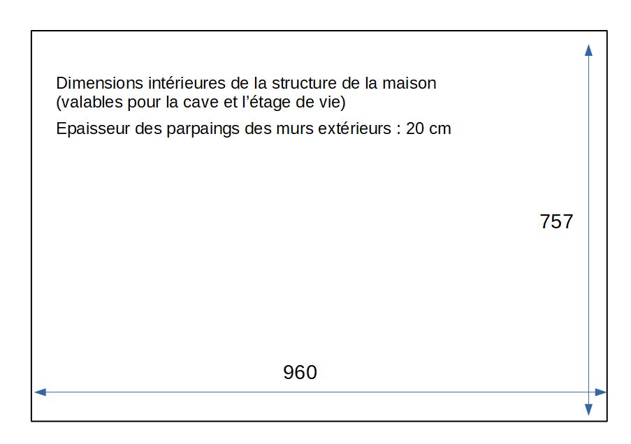

Ca y est, je suis enfin propriétaire, et j'ai pu prendre le temps de faire de vraies mesures, et des trous dans les murs pour voir ce qu'ils cachaient.
Les murs intérieurs sont sont constitués de plâtre et de briques, avec un espace vide avant les parpaings des murs extérieurs.
La structure générale de la maison, et ses dimensions, est donc:
Dimensions intérieure de la structure en parpaing.
Quant aux combles, ils ne sont donc pas vraiment isolés, la couche réfléchissante recouvre une charpente vide, aucune matière isolante. J'ai mis les dimensions des combles dans le récit.
