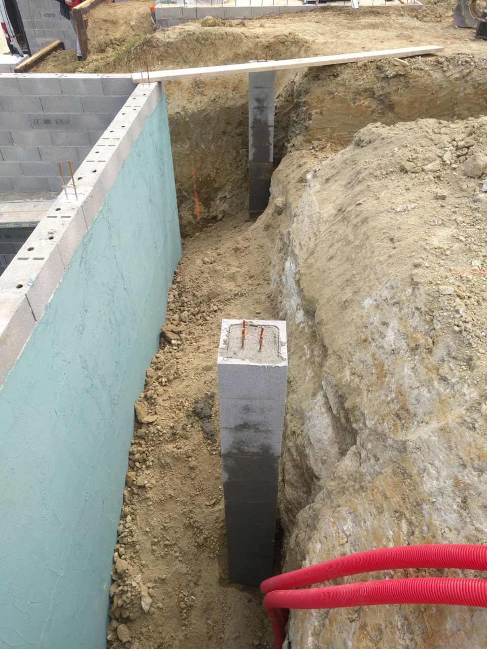

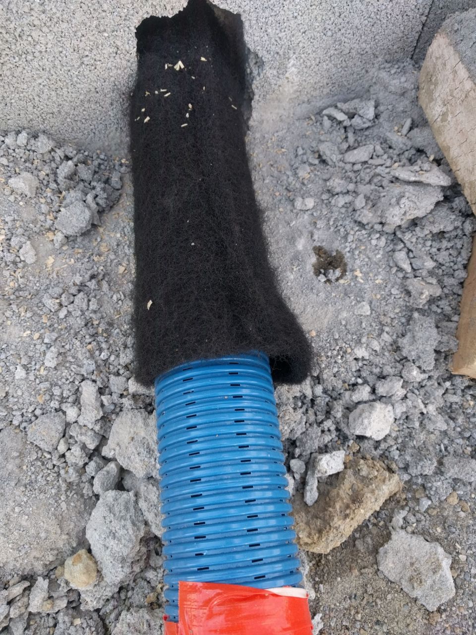

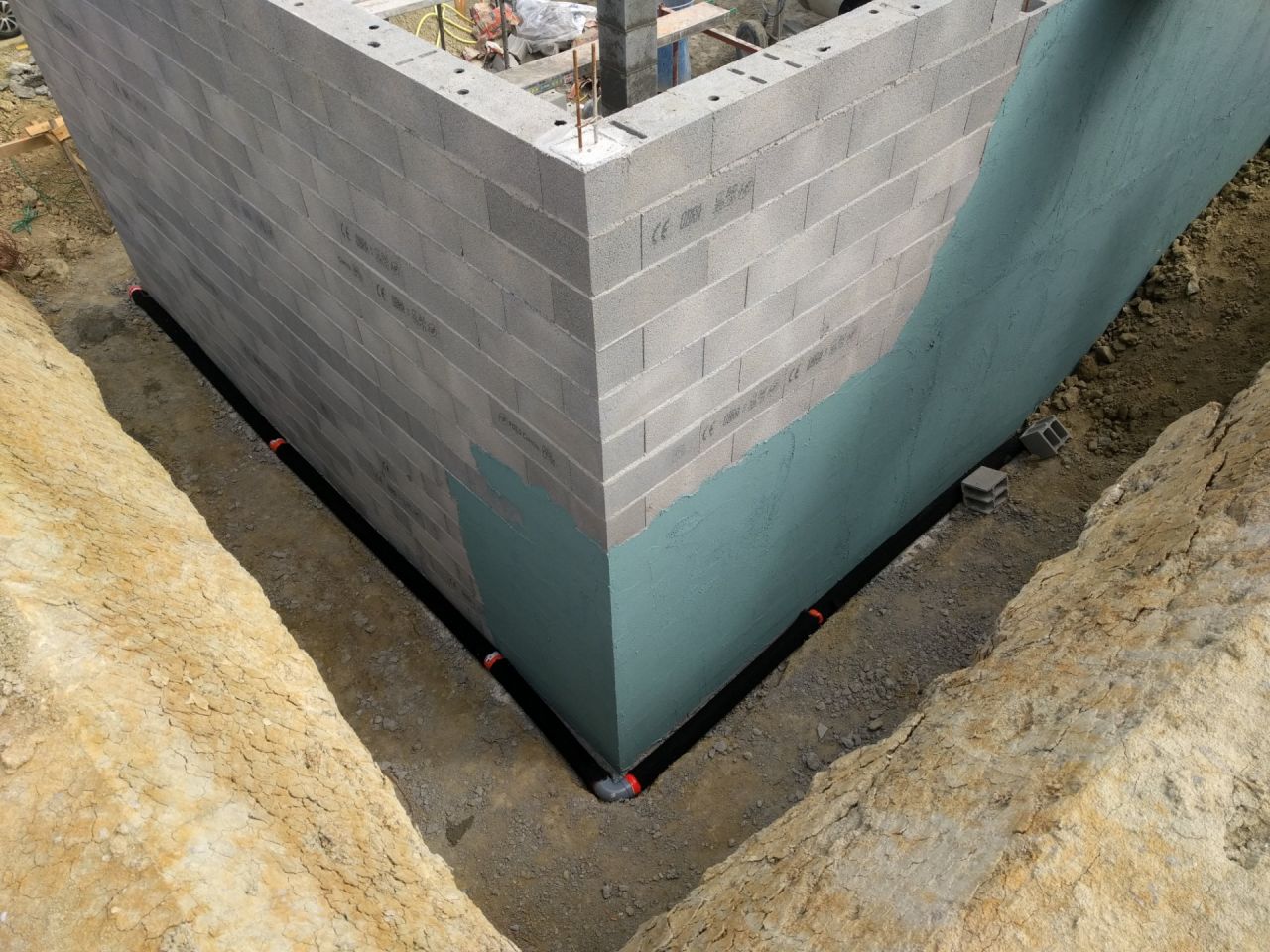

La VRD a débuté.
Les EP et le drain s'enfoncent maintenant dans la premiere couche de remblais qui provient du terrassement de la piscine.
Drain haute durée de vie
Le geotextile est incorporé au drain. Le tout ne devrait pas se boucher et permettre un ecoulement qualititatif sur une longue duree de vie.
Trou de la piscine dans le fond.
<br />
EP en rouge au premier plan
Poteaux d'avant toit (enfin, leur support), EP et au fond a droite, le terrassement de la piscine

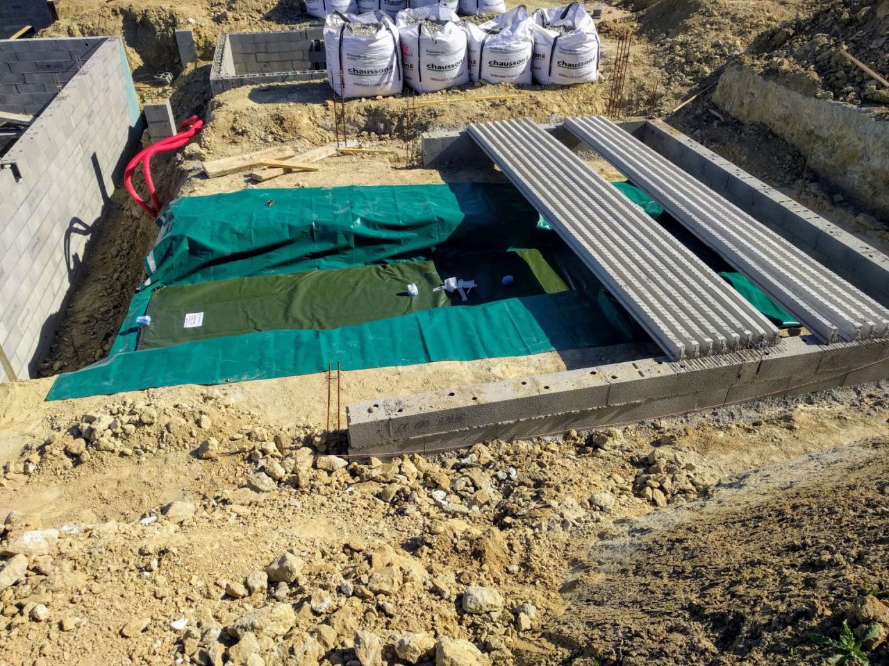

« Les longerines sont arrivées ! »
Gros oeuvre > Autres Par autre_pensee le 08/04/2021 à 21h01

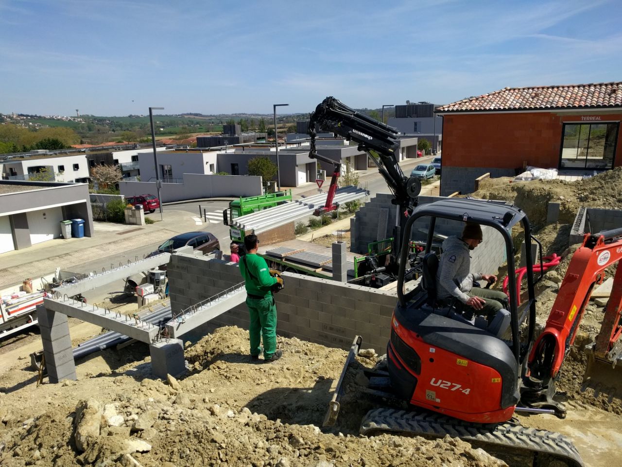

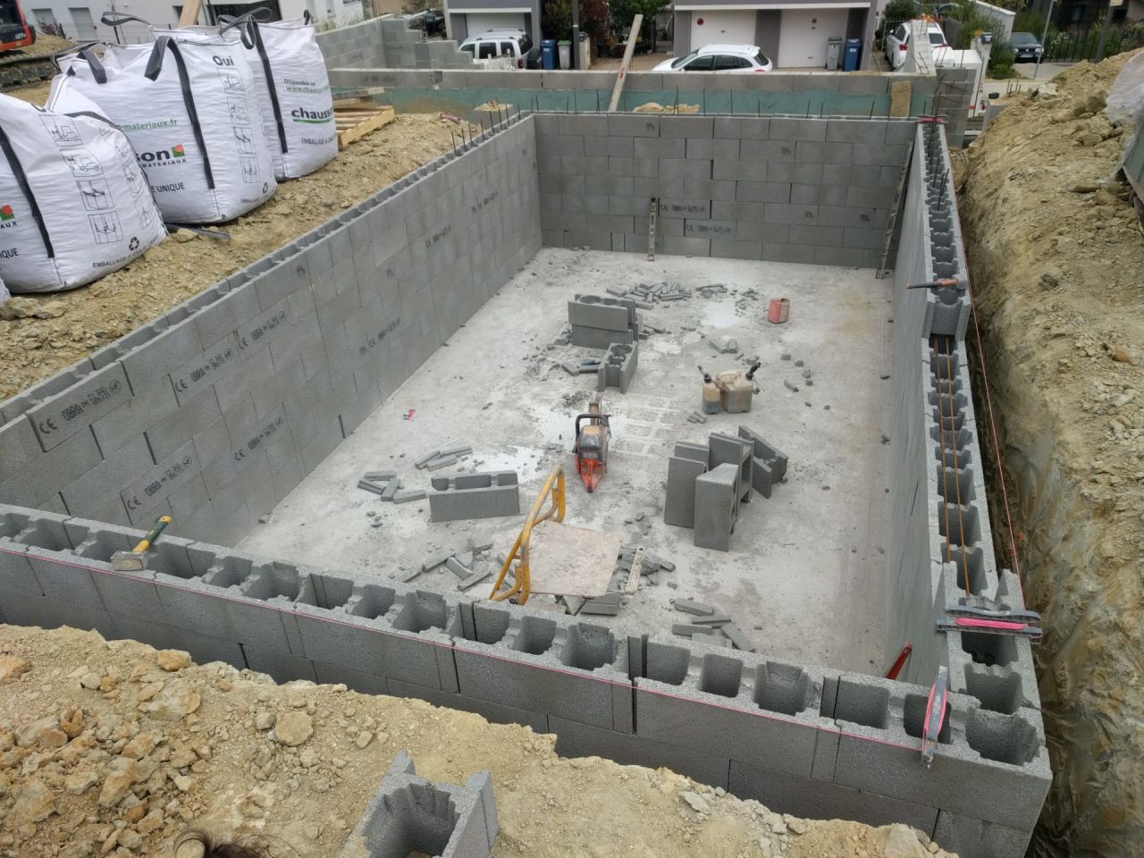

Bonjour à tous.
Pas mal de mouvements sur le chantier en ce moment. Il est difficile de suivre.
Tout d'abord, la piscine a été montée (sol coulé et murs a banchers montés).
Ensuite les poteaux du porche ont été faits.
Après un peu de temps perdu quand même.
Les chaines d'approvisionnement restent tres tendues et il est difficile de tout se procurer en temps et en heure. Le macon, le pisciniste, tous ont des soucis.
Enfin, le macon a eu un petit incident, heureusement sans conséquence. Le sol s'est dérobé sous sa petite tracto-pelle. La pelle a commencé a partir en chute. Il a pu se rattraper en poussant avec le bras de la pelle contre le mur du garage et il n'y a pas eu de blessure. Le mur quand à lui s'est fissuré jusqu'a la ceinture horizontale vu que le dallage du haut n'était pas encore présent.
Ils ont repris le mur. Une journée complete passée à découper 1/4 du mur puis a le remonter.
Je commande le sérieux de l'entreprise Batiref qui a tout de suite mis les gros moyens pour réparer le mur fragilisé.
A qui cherche un macon sur Toulouse, cette entreprise ne vous fait rien regretter!!!
Bref avec tout ca, pour tenir le planning, il va falloir etayer le plancher du rdc et cadencer le chantier en conséquence (pas d'etayage possible sous le vide sanitaire).
Voici quelques photos.
Piscine. Il ne reste plus que le coulage.
Arrivée des longerines
<br />
Plus installation de la cuve recuperation des EP
Sur cette dernière photo, on voit la cuve de récupération des EP. 3m3. Elle sera connectée en deux points aux gouttieres avec environ 125m2 de toiture.

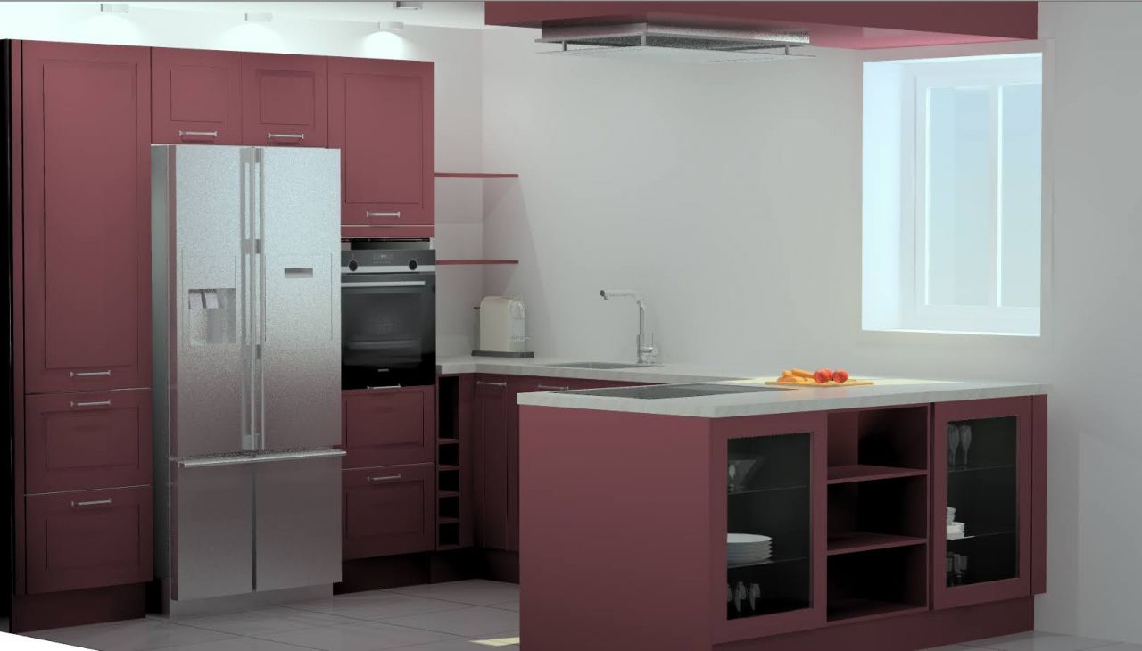

Ayant pu voir avec K-Line pour avoir des menuiseries bi-colores (blanc intérieur, gris imposé ext.), on peut commencer a se faire un peu plus plaisir sur les couleurs de la déco.
On a donc ittéré avec le cuisiniste.
Voici le résultat.
vue cuisine
On va faire notre possible pour trouver une couleur identique ou presque pour le coffre de hotte.

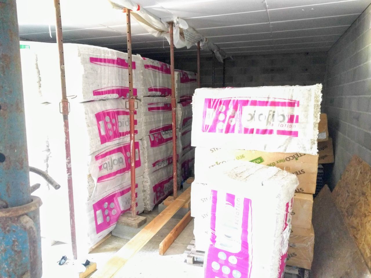

Second oeuvre > Isolation Par autre_pensee le 21/04/2021 à 21h34
Bonjour à tous.
Notre projet avance, même si nous accusons quelques semaines de retard dû a ce dernier confinement. En tout, covid aura retardé notre projet de trois a quatre mois...
Mais l'effet le plus marquant reste l'impact de la crise sur les chaînes de production et d'approvisionnement. C'est assez effarant.
Nous approchons le début du second œuvre, je me suis donc attaché aux commandes de l'isolant additionnel et acoustique. Nous avions quelques pistes pour avoir des tarifs intéressants sur des isolants biosources et là, le drame, on m'annonce des délais a mi juillet!!!!!
Au final. J'ai réussi à trouver un fournisseur qui promette de nous livrer au plus tard mi juin donc on s'en sort bien si il s'en tient à ses mots. Mais il n'en reste que toute la filière est vraiment sous le coup d'une tension d'approvisionnement incroyable.
Je raccroche d'ailleurs avec notre fabriquant de mob et il nous dit qu'il se retrouve dans une situation impossible car il ne pourra plus avoir de bois jusqu'à septembre a priori.
Bref des choses assez incroyables.
Apparemment cette croise prend ces sources aux États-Unis où les prix s'envolent. Cela crée plus d'export qu'à l'accoutumée et une impossibilité de répondre aux besoins locaux.
Bref mondialisation quand tu nous tiens...
J'espère qu'on ne subira pas personnellement d'impact sur notre chantier autre que ce délai de quelques semaines déjà engendré.
Bonne soirée

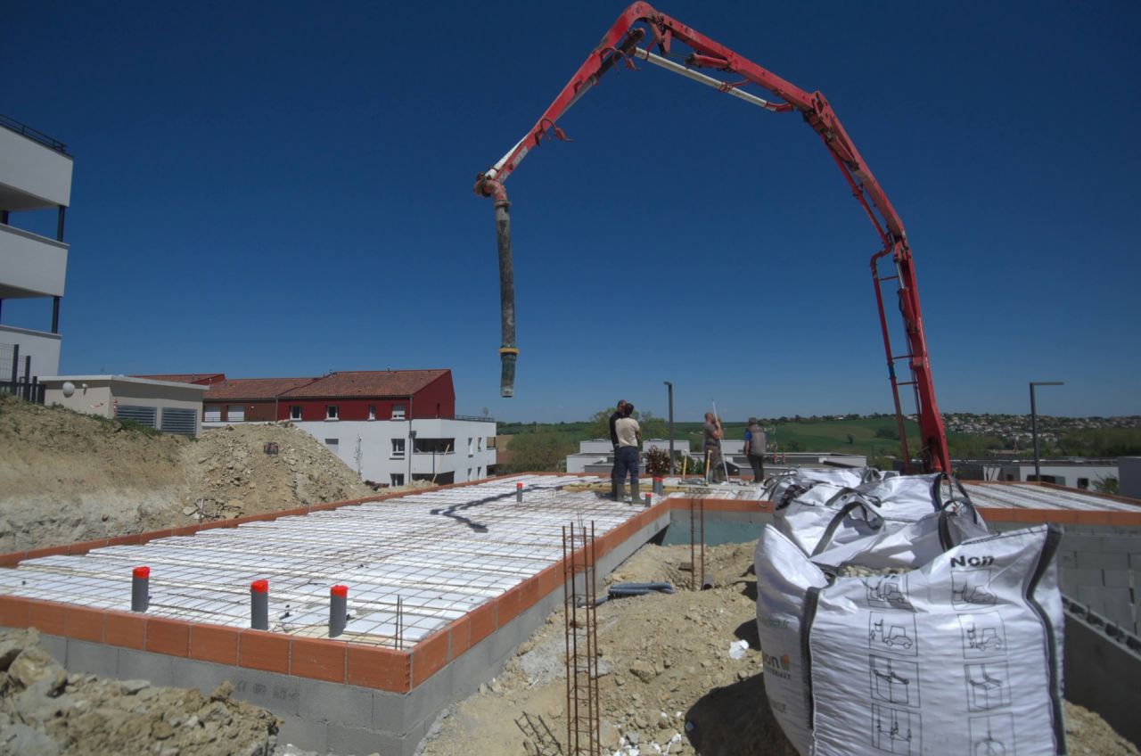

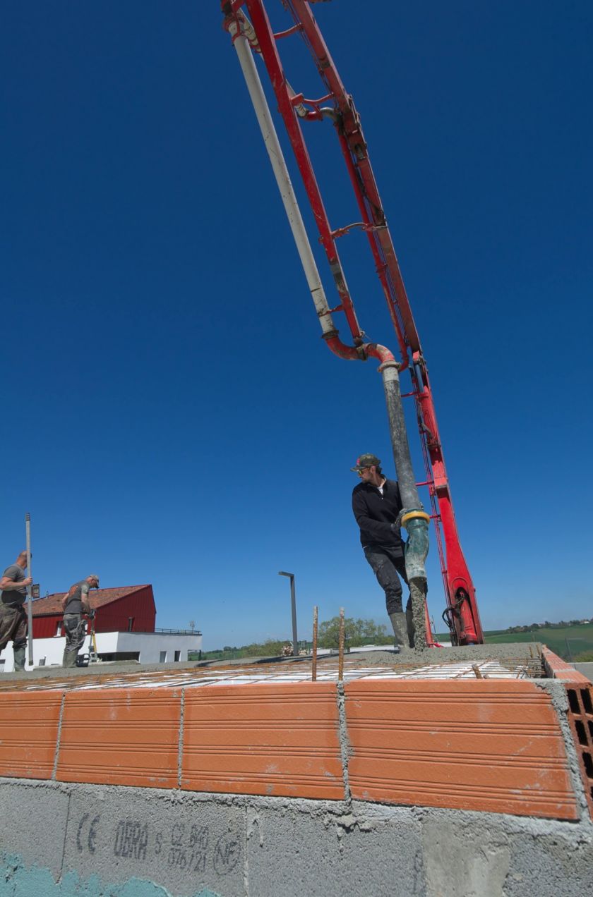

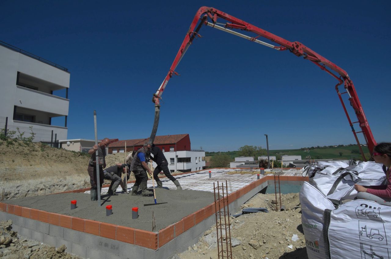

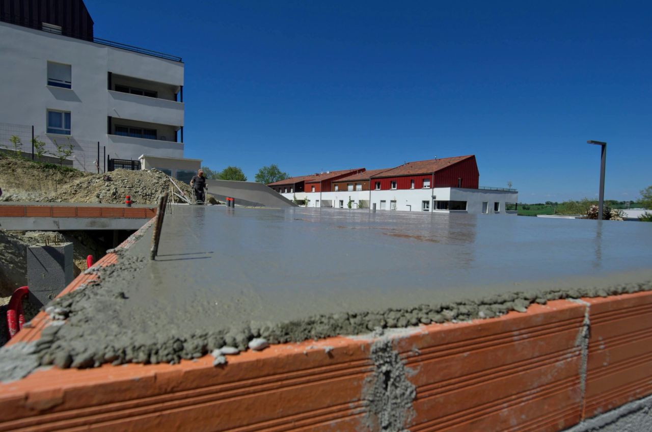

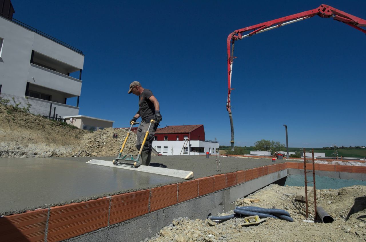

« Nous avons un sol de maison! ! »
Gros oeuvre > Fondations - vide sanitaire - dalle Par autre_pensee le 25/04/2021 à 11h16
Bonjour a tous,
Voilà, nous y sommes, la dalle du rez de jardin a été coulée!
Avec brio d'ailleurs. Quelle intensité. Le camion pompe, deux camions toupies 15m3 de béton et 115m2 de dalle coulée en moins de 1h!!
Une très belle étape de passée. La fin des gros travaux du gros œuvre. Très Beau travail de l'entreprise batiref.
Prochaine étape, arrivée de la grue et levage des murs d'ossature bois.

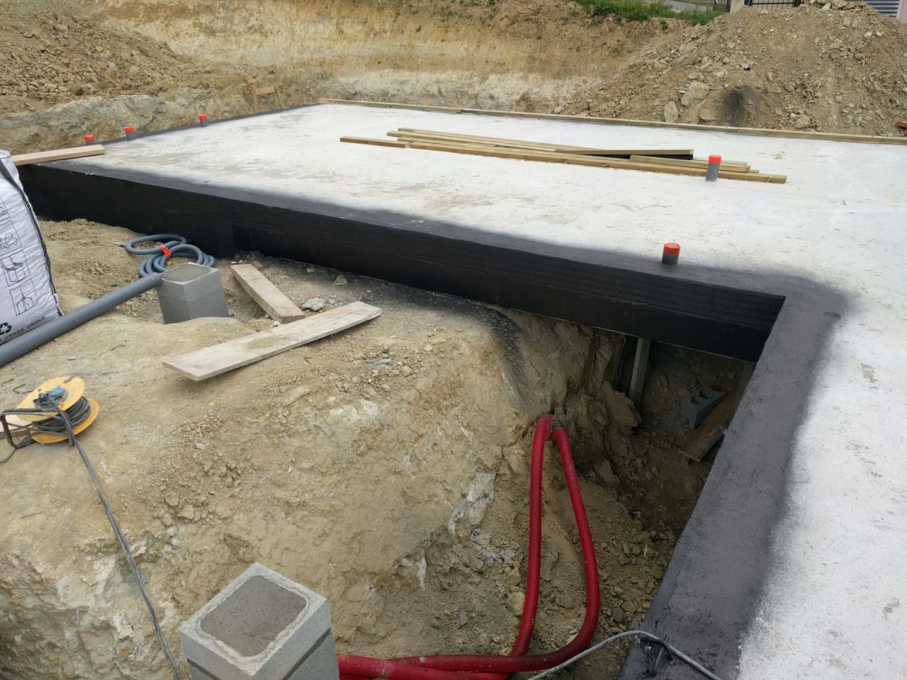

Arase étanche et imperméabilisation vide sanitaire
arase étanche et imperméabilisation du vide sanitaire.

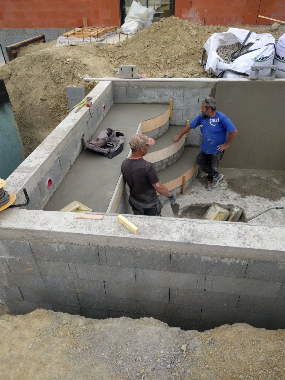

LEs marches rondes de la piscine
Marches et plage de la piscine

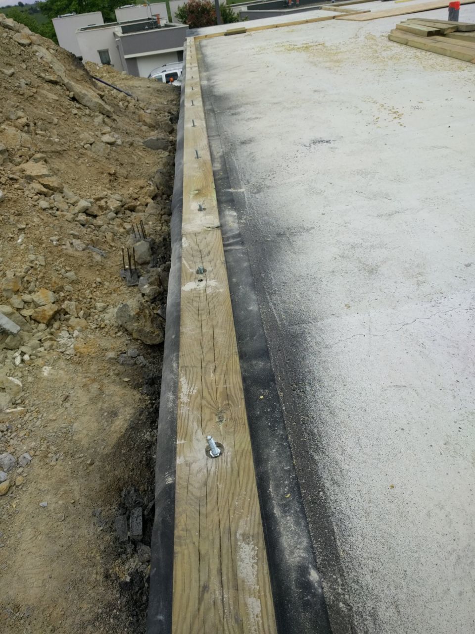

Pose de la lisse bas CL4 pour la partie nuit
Lisse basse autoclave

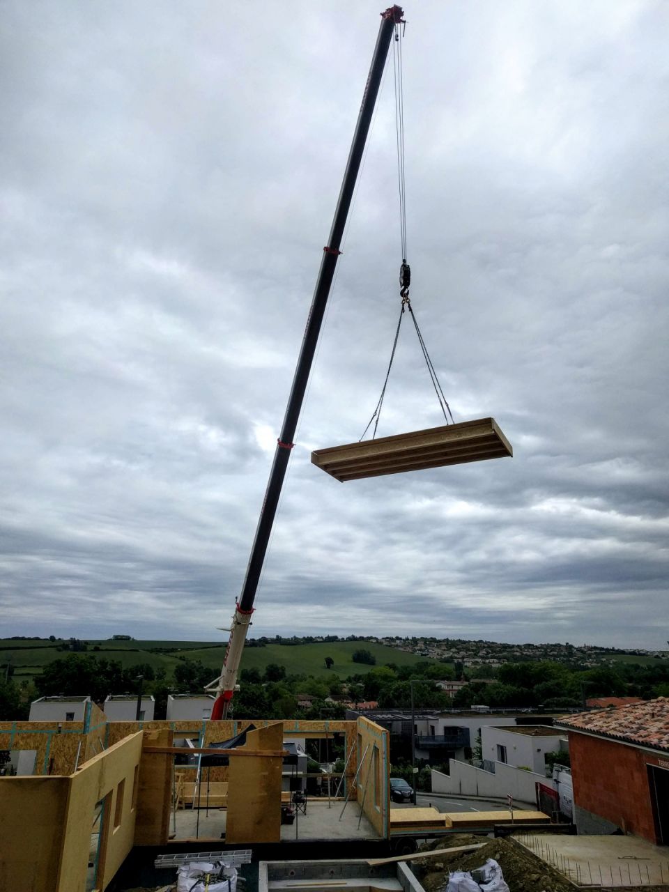

« Le jour tant attendu - Grutage de l'ossature »

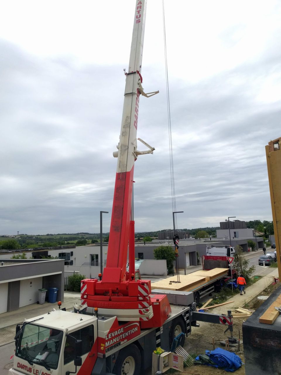

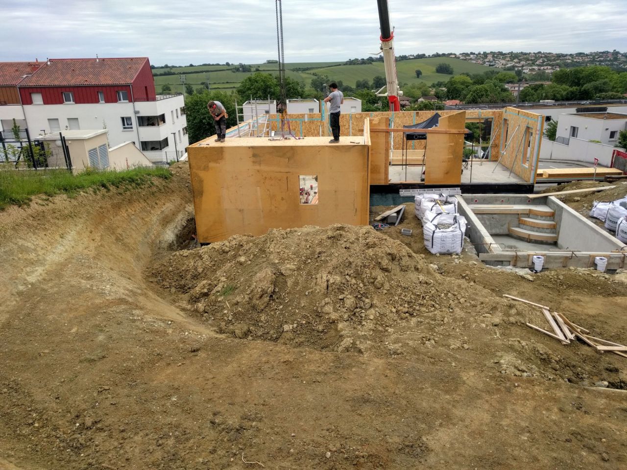

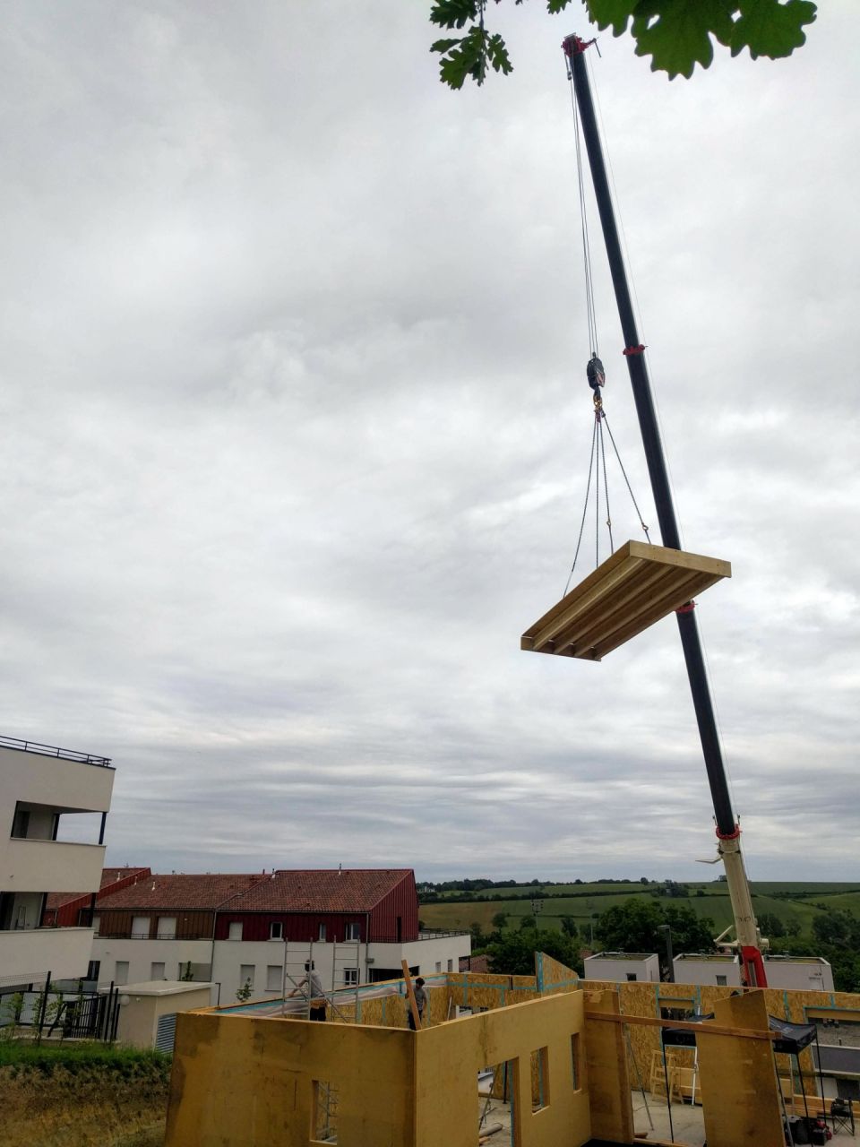

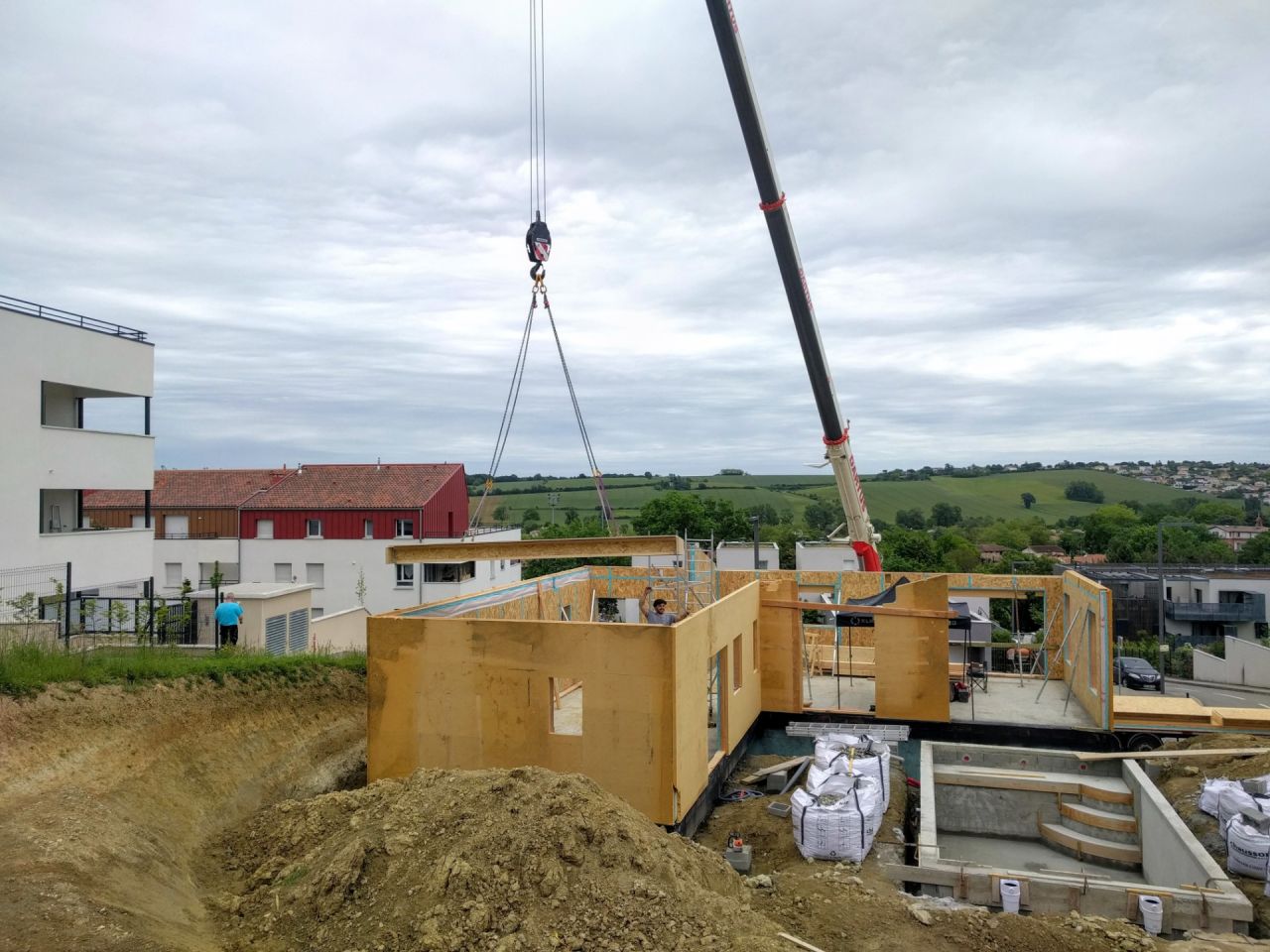

Gros oeuvre > Elévation des murs - étage Par autre_pensee le 18/05/2021 à 22h10
Bonjour à tous.
Et voilà, après 1 semaine de délai, nous y sommes. Le jour de l'élévation des murs. Ils sont arrivés.
La grue était annoncé ce matin à 8h avec montage des murs du RdJ aujourd'hui, plancher demain et étage jeudi. Ils sont en fait arrivés à 7h. Quand nous sommes arrivés sur le terrain, ils avaient fini le RdJ et étaient en train de monter le plancher. Nous n'avons donc pas pu assister à la mise en place des murs mais bon, nous avons quand même vu le grutage du plancher.
La suite jeudi avec le montage de l'étage.

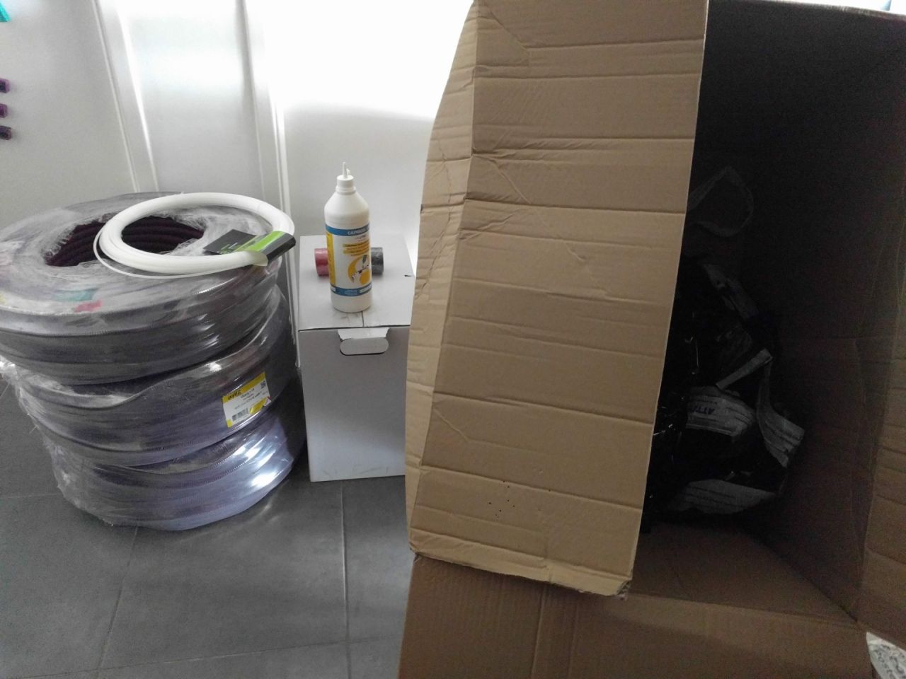

Après les plans élec et ses 11 itérations durant 2.5 mois de travail, voici venu le moment de s'occuper de la partie domotique.
J'ai fait le choix du filaire pour des raisons évidentes de sécurité. Le KNX étant à mon sens une usine à gaz pour le néophyte, et loxone étant cher et trop fermé, je me suis dirigé vers GCE electronics. Ils ont une très bonne communauté utilisateurs, des produits abordables et a la configuration très ouverte. Et une compatibilité avec Enocean.
Comme les flux d'approvisionnement sont extrêmement tendus et les prix dans un cyclone montant, j'ai voulu commander tôt. Avant de faire les plans donc, puisque l'elec n'était même pas fini....
J'ai commandé large, je me suis dit. 300 m de gaines ICTA 16 et 305 m de cat5.
Arrivée du colis domotique.
Encore une petite livraison qui ne prend pas beaucoup de place dans l'appartement.... (Sentez-vous mon sarcasme?)

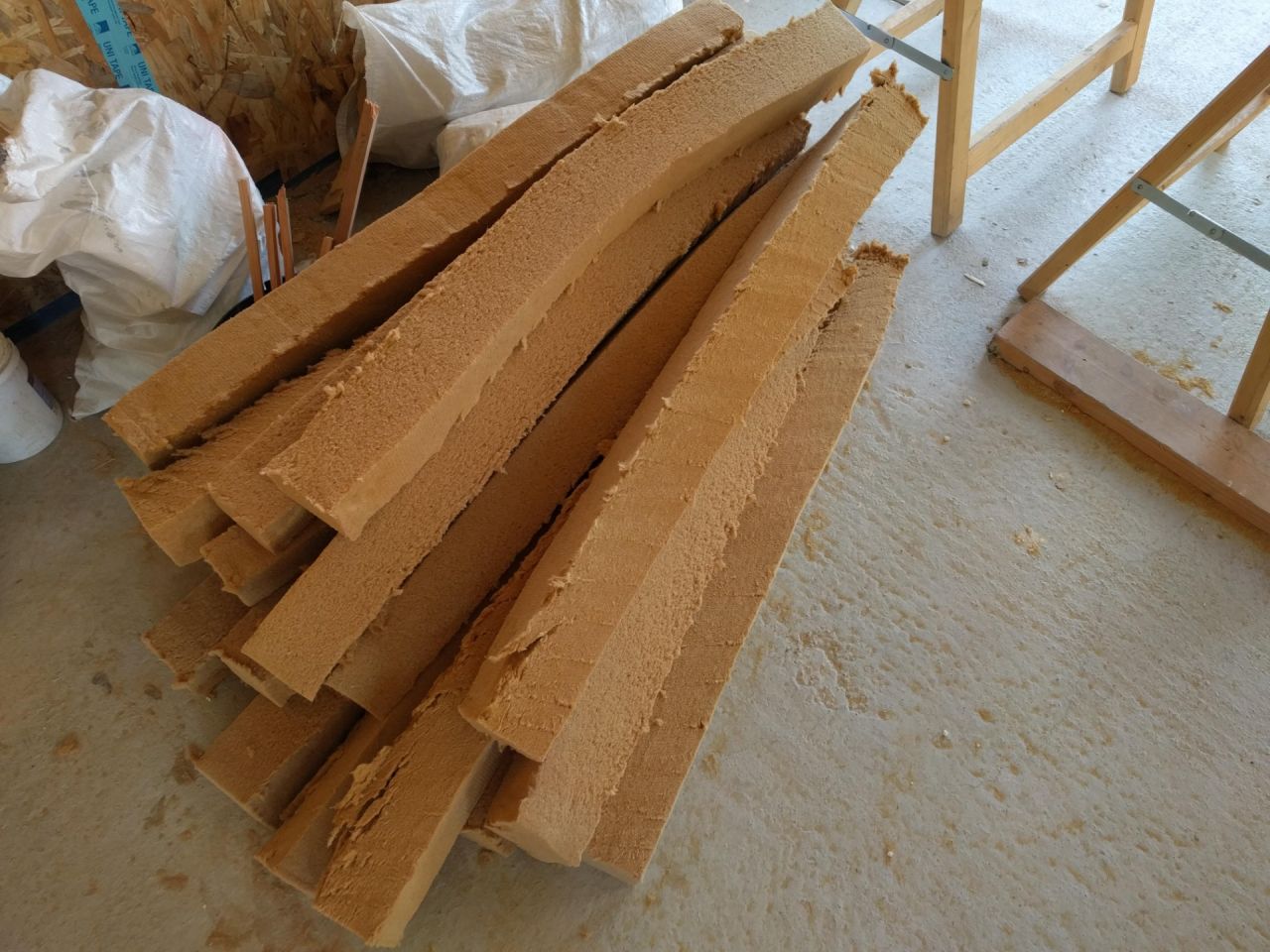

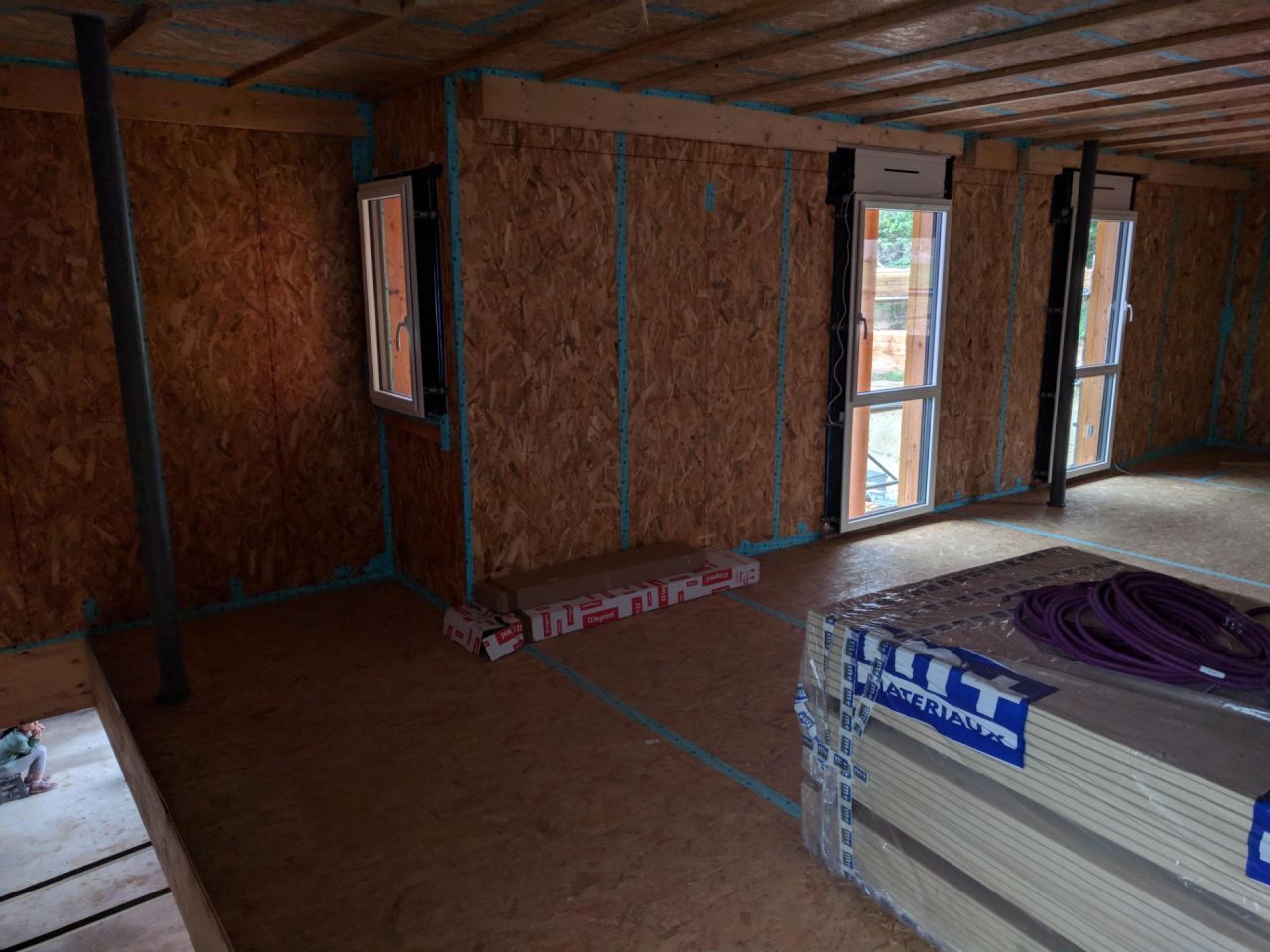

Second oeuvre > Isolation Par autre_pensee le 14/06/2021 à 21h12
Les pénuries de matières premières nous affectent et des pièces de couvertures se laissent désirer. Notre hors d'eau se fait attendre. CEpendant, au vu du planning déjà très serré pour le second oeuvre, il a fallu avancer sur des postes normalement reservé à plus tard.

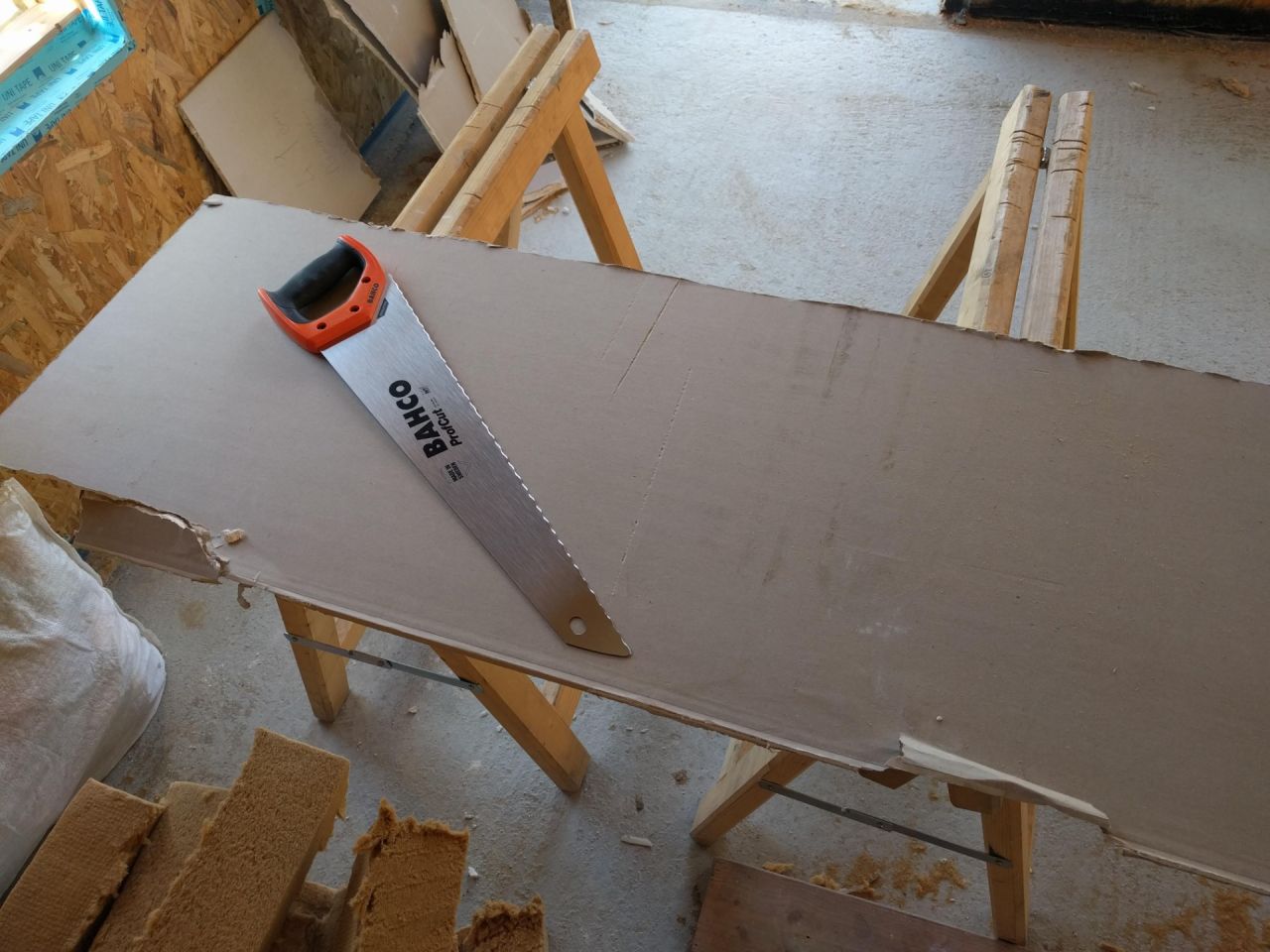

Donc j'ai mis les mains dans la pâte avec pour but l'isolation phonique du plancher intermédiaire, avec une attention particulière apportée aux ponts thermiques de jonction.
Solution retenue: L'OSB de 22mm sur phaltex et solive est sous-jacé par 100mm de Steico flex entre solives en I. Le steico repose sur une plaque de BA13 qui fournit une masse de plus.
En dessous de cela sera placé un placo phonique.
1 demi journée a été nécessaire pour couper le BA13 et le mettre entre les solives.
Deux soirées ont suffis pour couper la laine de bois a la dimension et l'insérer au dessus du BA13.
Petite difficulté, je ne peux pas fermer tant que le test d'étanchéité intermédiaire n'est pas fait.
Station de découpe
Steico flex 100mm ready to go
Les chutes de coupes qui serviront à l'isolation des ponts thermiques du plancher intermiédiaire
Isolation acoustique du plancher intermediaire avec 100mm de laine de bois steico flex entre solive supportés par une planche de BA13 qui fournit une masse supplémentaire

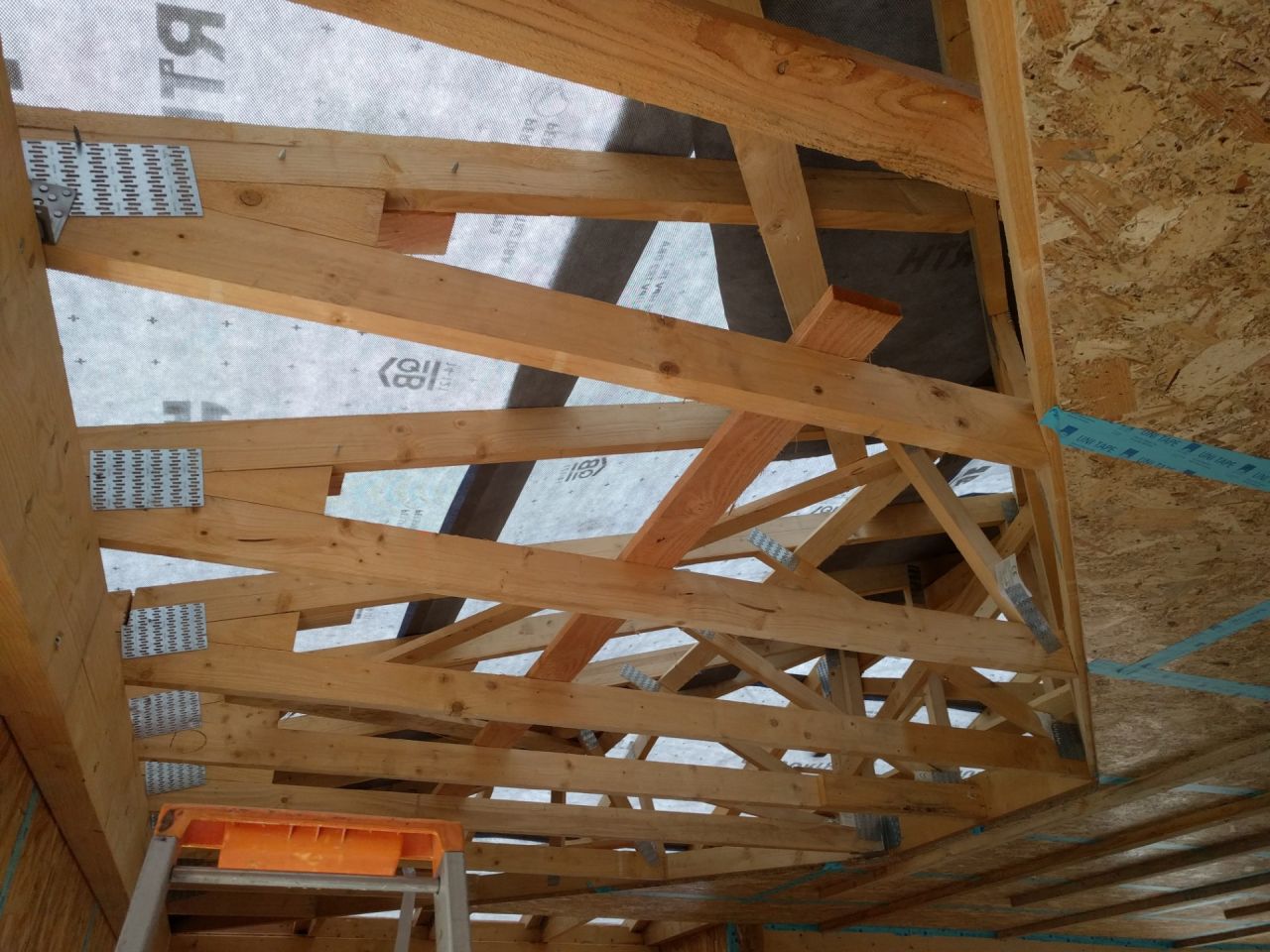

« Hors d'eau!!! Apres pas mal d'orages...... »
Gros oeuvre > Charpente - couverture Par autre_pensee le 23/06/2021 à 12h06
Ca y est.
Apres quelques retards de livraisons sur les chevrons, nous avons enfin eu le hors d'eau hier.
Quelle belle étape.
11 des 17 menuiseries ont également été posées. Il ne reste plus que les grandes baies qui seront posées début de semaine prochaine, la veille du test intermédiairebd'étanchéité .
L'age du bois a mis 7 personnes sur le chantier pour rattraper une partie du temps perdu et boy oh boy il se passe bcp de choses en ce moment sur le chantier.
Le hors d'eau fermette a été fini jeudi (juste avant les gros orages du soir.... mais l'eau est quand meme rentrée par les ouvertures des menuiseries.....
Hors d'eau fermette etage

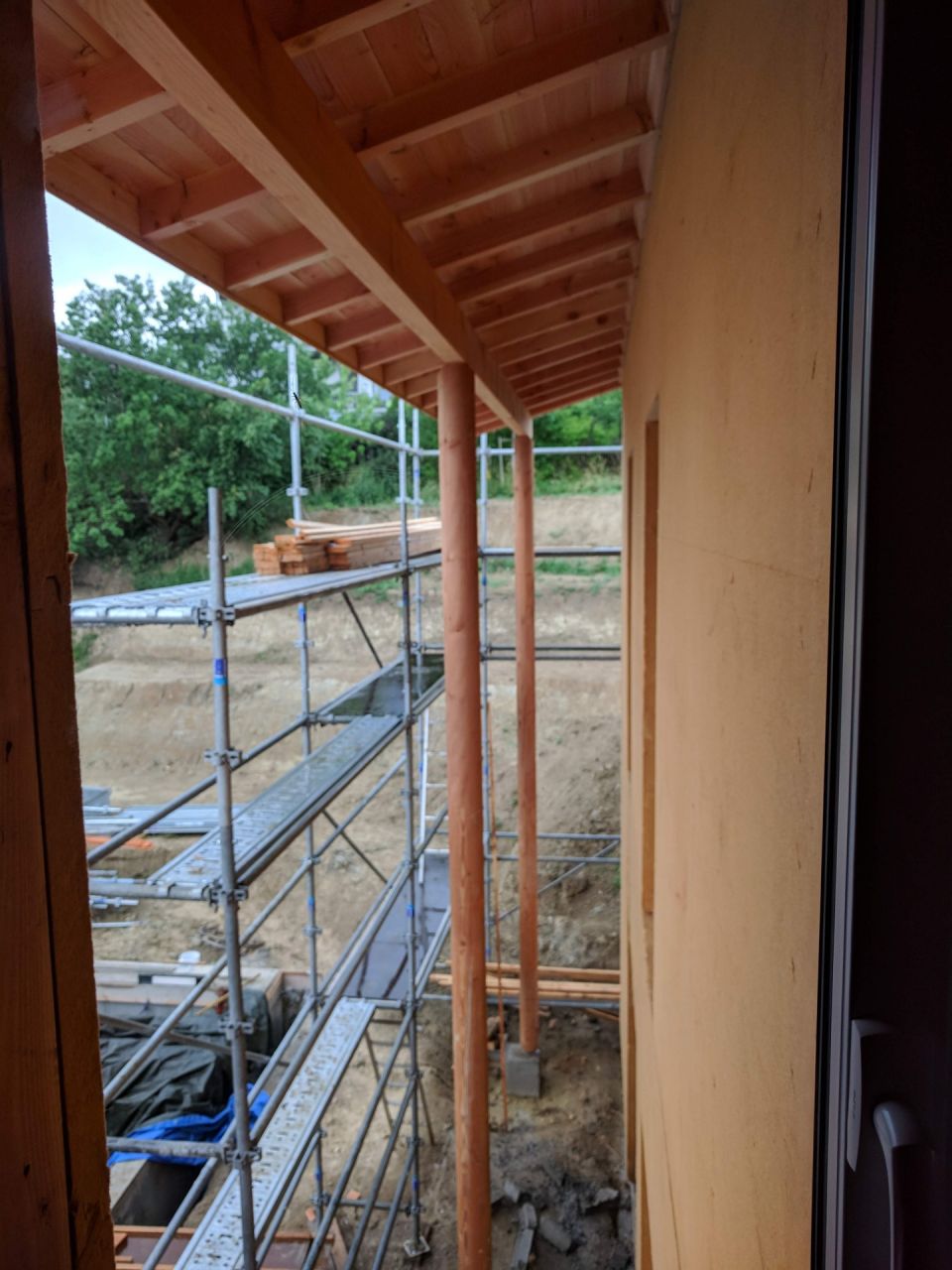

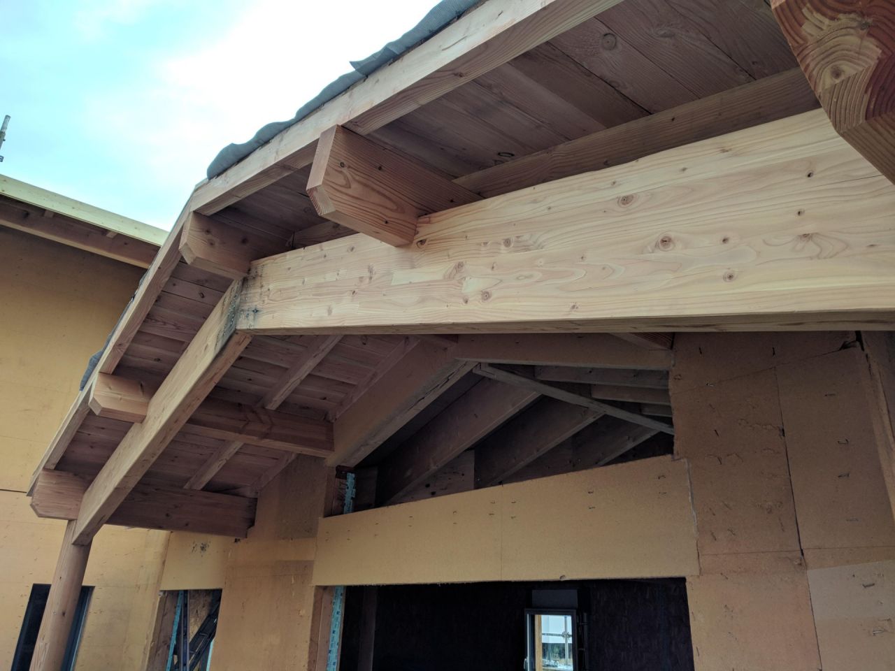

Avant toit casquette solaire, tout en douglas

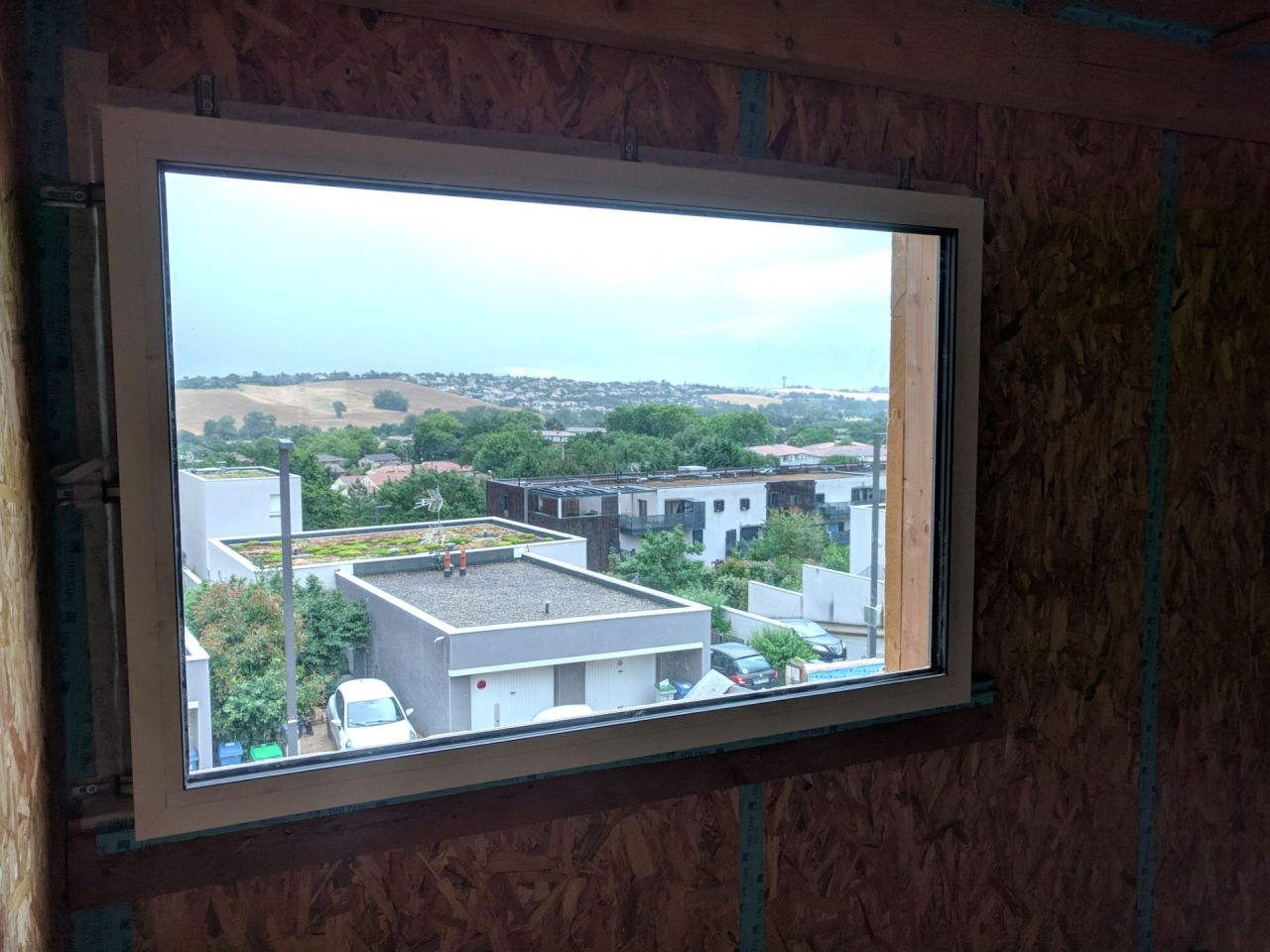

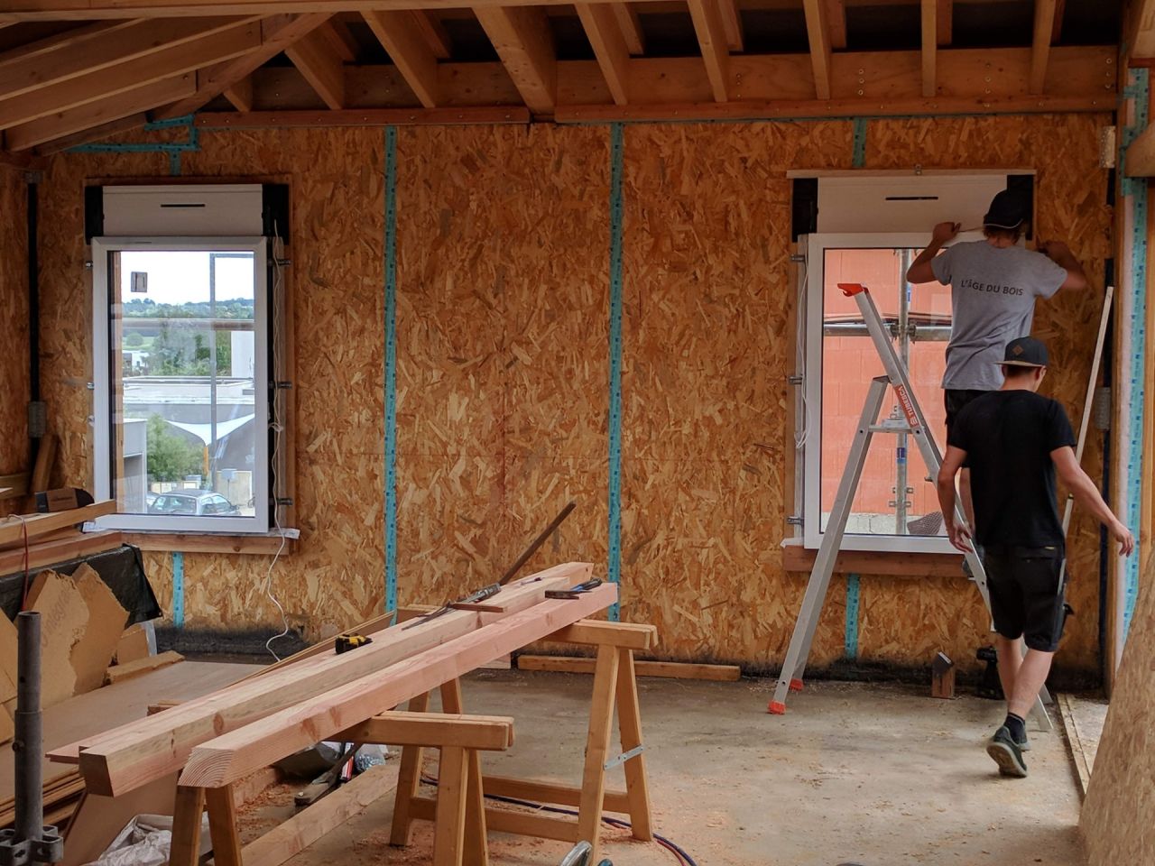

Les menuiseries de l'etage ont été posées lundi
Pose des menuiseries K-Line
Pose des menuiseries K-Line et belle vue dégagée
Fenetre de la future alcove de lecture.

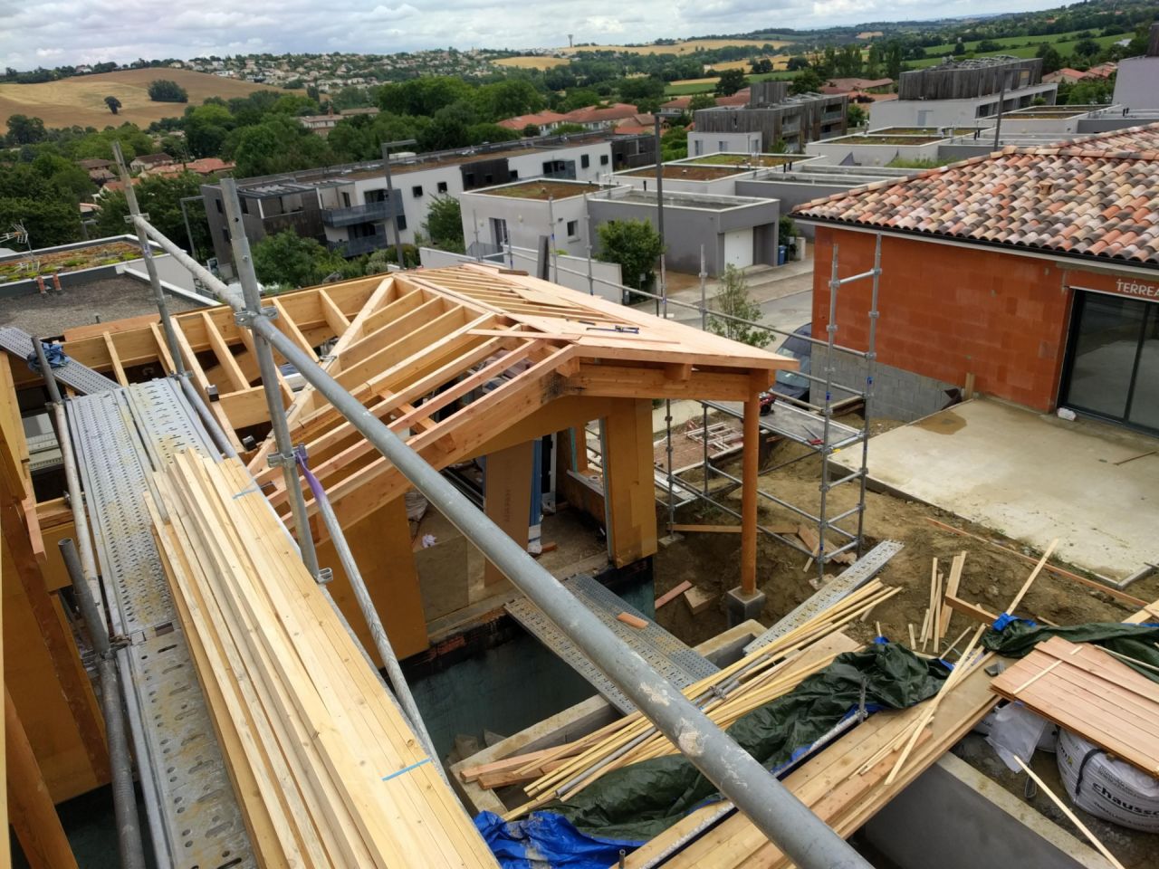

Ensuite est venu hier le hors d'eau du rez-de-jardin en traditionnel et les menuiseries oscillo-battantes du meme etage.
Hors d'eau en cours toiture tradi RdJ
Je suis monté en haut de l'echaffaudage pour profiter de la vue

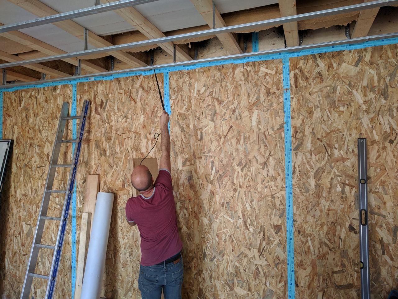

Enfin, les délais du cuisiniste ayant augmenté, j'ai posé mon premier rail de contre cloison afin de faire le métré de la cuisine!!!
Ma premiere pose de rail placo (le premier d'une longue longue série....)
<br />
pour la prise de mesures de la cuisine

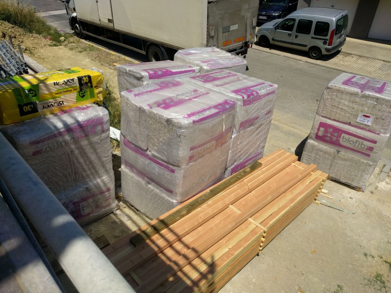

Second oeuvre > Isolation Par autre_pensee le 23/06/2021 à 12h24
Et bien c'est tout simplement l'aspet que je trouve le plus compliqué jusqu'à présent.
Ce sont des points cruciaux que l'on ne réalise pas forcément de prime-abord, mais qui peuvent tout changer.
Par exemple, on ne se rend pas compte a quel point les materiaux prennent de la place avant d'etre utilisés. Exemple avec les 6 palettes de complément d'isolation qui sont arrivées mardi dernier, alors que le soufflage de la ouate de cellulose est en retard et que celle-ci est encore stockée dans le garage.
J'ai du rentrer ces six palettes seul (et sous 35degC pfouu) dans le garage, et c'est rentré au chausse pied!!
Arrivée du complément d'isolation
Idem avec les pieuvres electriques qui sont arrivées hier et que je dois commencer a poser ce weekend. Les charpentiers sont encore partout jusqu'au hors d'air de la semaine prochaine. Tres peu de place de stockage.
Mais quand on a a faire d'un coté a des délais de l'ordre du mois voire plus, et de l'autre, aux aléas du chantier qui se pilotent plutot à la semaine, et bien il est très dur de gérer la différence.
Ensuite, il y a d'autres aléas. Le macon n'a pas pu venir la semaine dernière pour faire l'escalier, du coup je passe a 3x plus de temps pour monter les matériaux stockés au garage dans la maison.....
Ou encore, pas de porte d'entrée veut dire qu'il faut bien cacher les éléments un peu chers tels que tableau elec ou autre.
Et en attendant que tout ca se calme, et bien je passe pas mal de temps a bouger ceci ici, et cela par la.... et ca prend un temps fou egalement.
Bref, tout ca pour dire que jusqu'au hors d'eau d'hier, c'était serré dans la maison et que comme quoi, serrer le planning ne fait pas forcément gagner du temps.

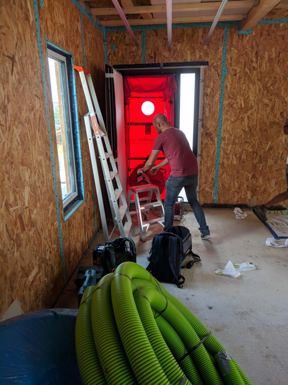

Voilà, avec toutes les menuiseries de posées, nous avons pu procéder au test d'étanchéité intermédiaire et à la recherche de fuite.
Entreprise retenue: Air Conseil Diagnostique (Damien  Thomas). Un très bon professionnel.
TEst étanchéité intermédiaire
Résultat du test après rebouchage des quelques fuites qualifiées de faible: 0.24!!
J'espérais etre à ce résultat à la fin du second oeuvre. Y etre avant est une super bonne nouvelle. Les appréciations de ACD sur la pose des menuiseries étaient très bonnes.

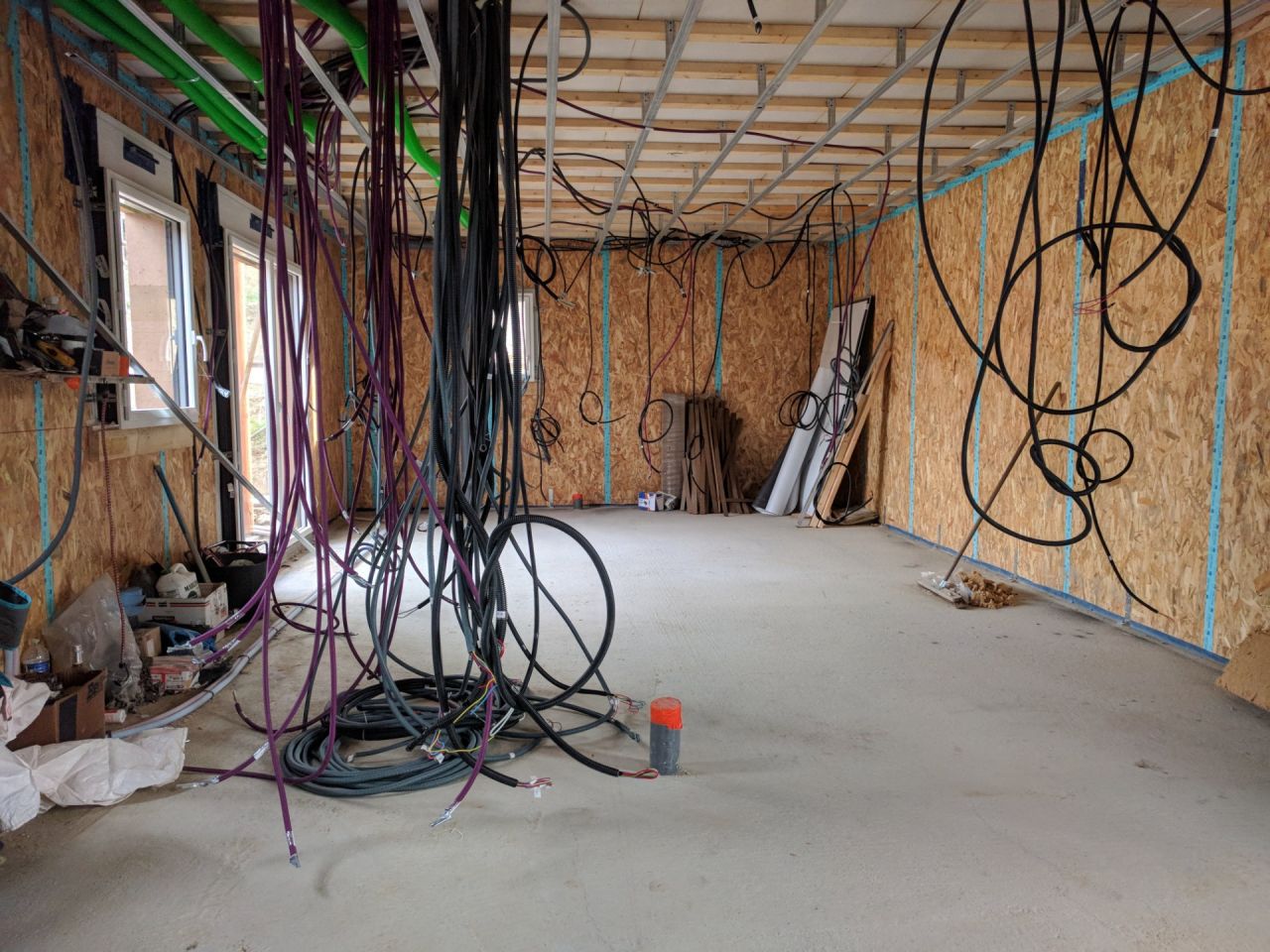

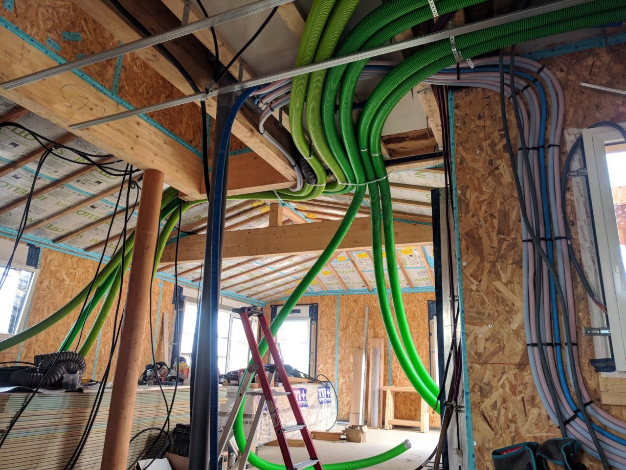

Avec cette étape de passée, le 2nd oeuvre commence avec tous les travaux réservé.

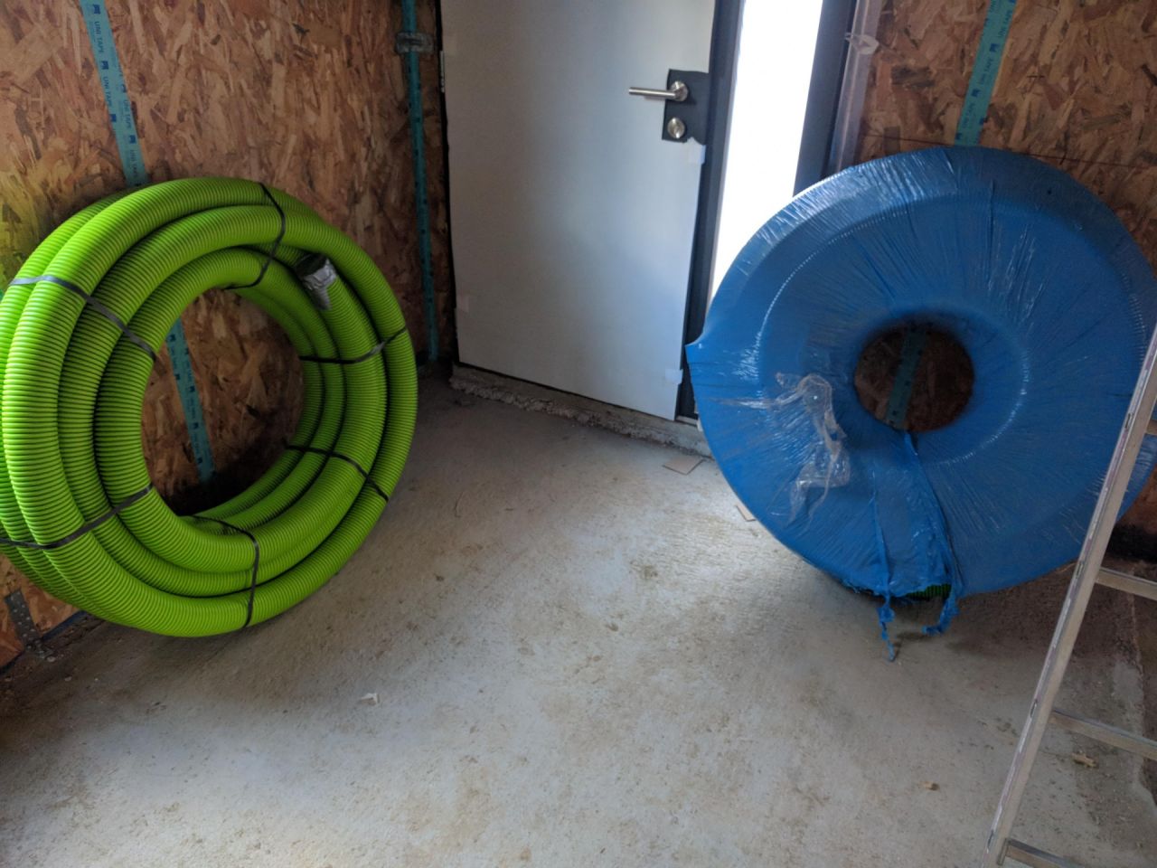

Tout d'abord, j'ai fermé le plafond intermédiaire et son isolation phonique en portant attention aux ponts thermiques de bout de solive.
Ensuite, passage des gaines électriques.
Et enfin, passage des gaines aérauliques (VMC plus distribution d'air).
Ca n'était pas une mince affaire. On m'avait dit d'éviter les coudes donc je me suis limité à deux, mais je regrette de ne pas en avoir acheter quelques uns de plus car ca aurait tout de même facilité grandement la tache.
Gaines de VMC et de circuit de distribution d'air en 90mm. Ca pese un certain poids. Ca va etre rigolo de fixer ca aux solives.
Passage des gaines aéraulique très serré
Passage très serré des gaines. A droite, les trois gaines de circulation d'air et à gauche, les quatre gaines VMC sanitaire.
Nettoyage avant tracage des cloisons

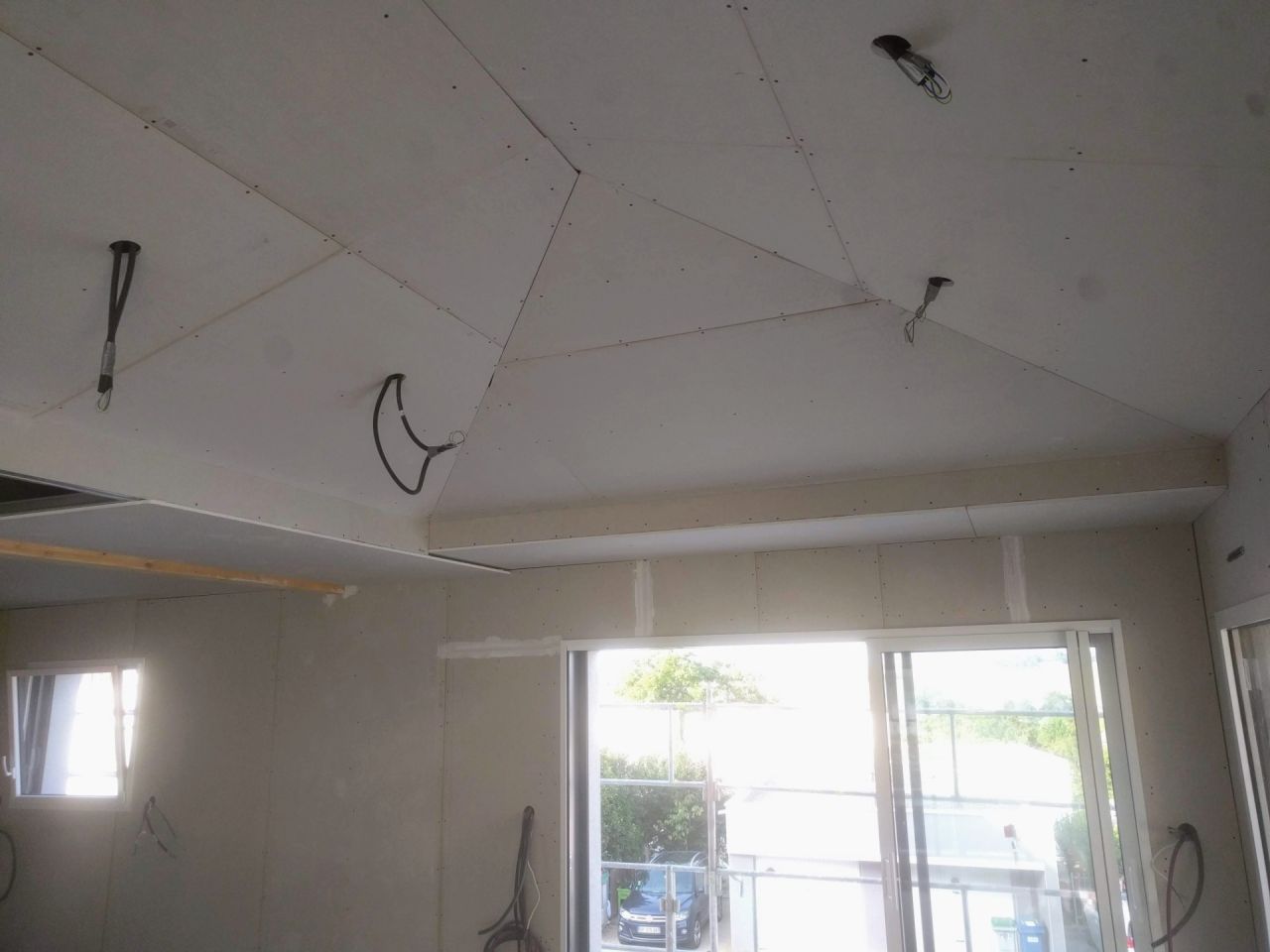

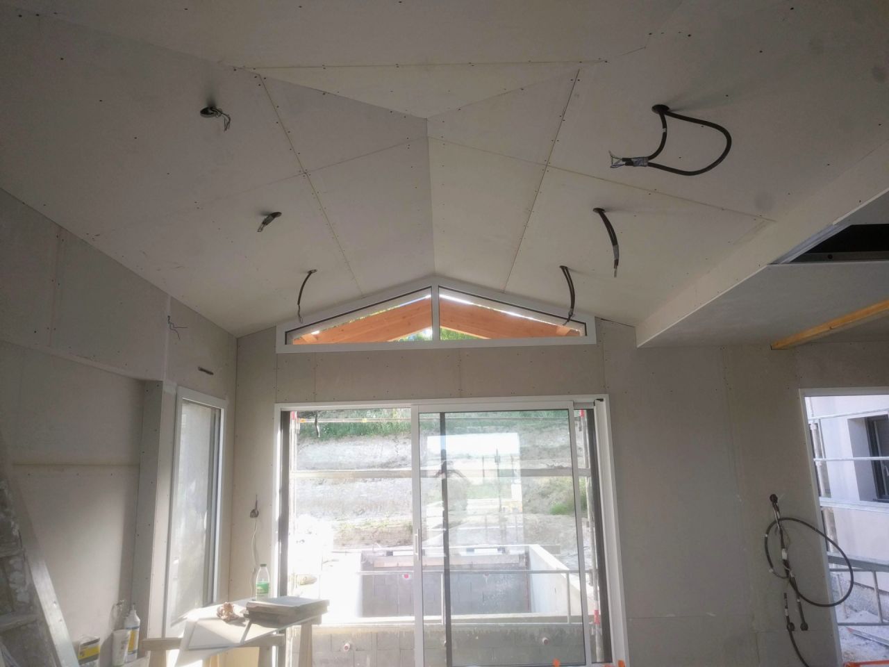

Bref le dur arrive. Le plaquiste plaque les plafonds cette semaine normalement et après, à moi de plaquer les murs avant le coulage de la chape. Du boulot en perspective.

Le plaquiste, quand à lui, avait pour charge de faire les plafonds (fermette + tradi + rampant) et de faire les cloisons distributives du RdC qui contiennent plusieurs arrondis auxquels je ne voulais pas m'aventurer.

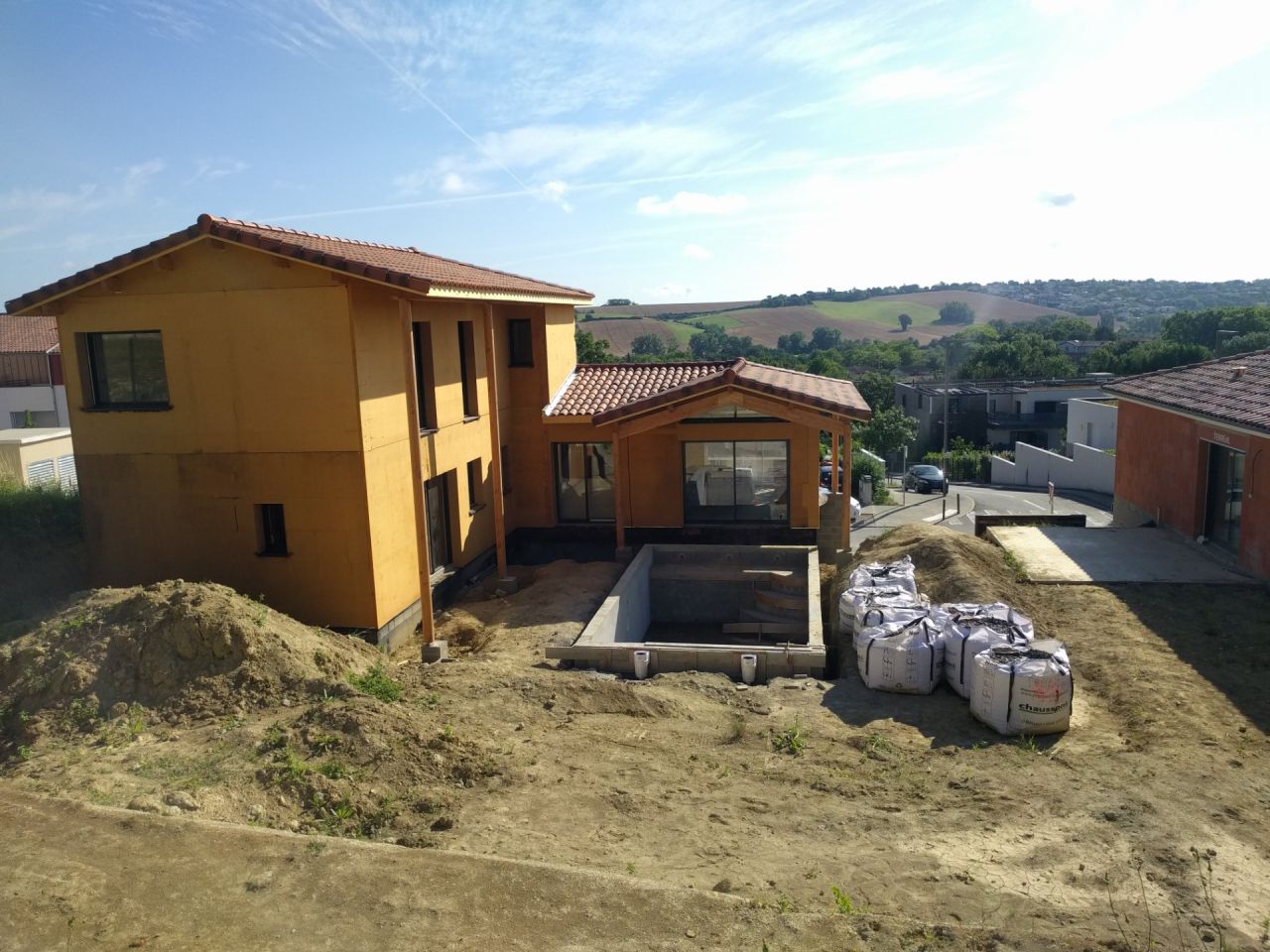

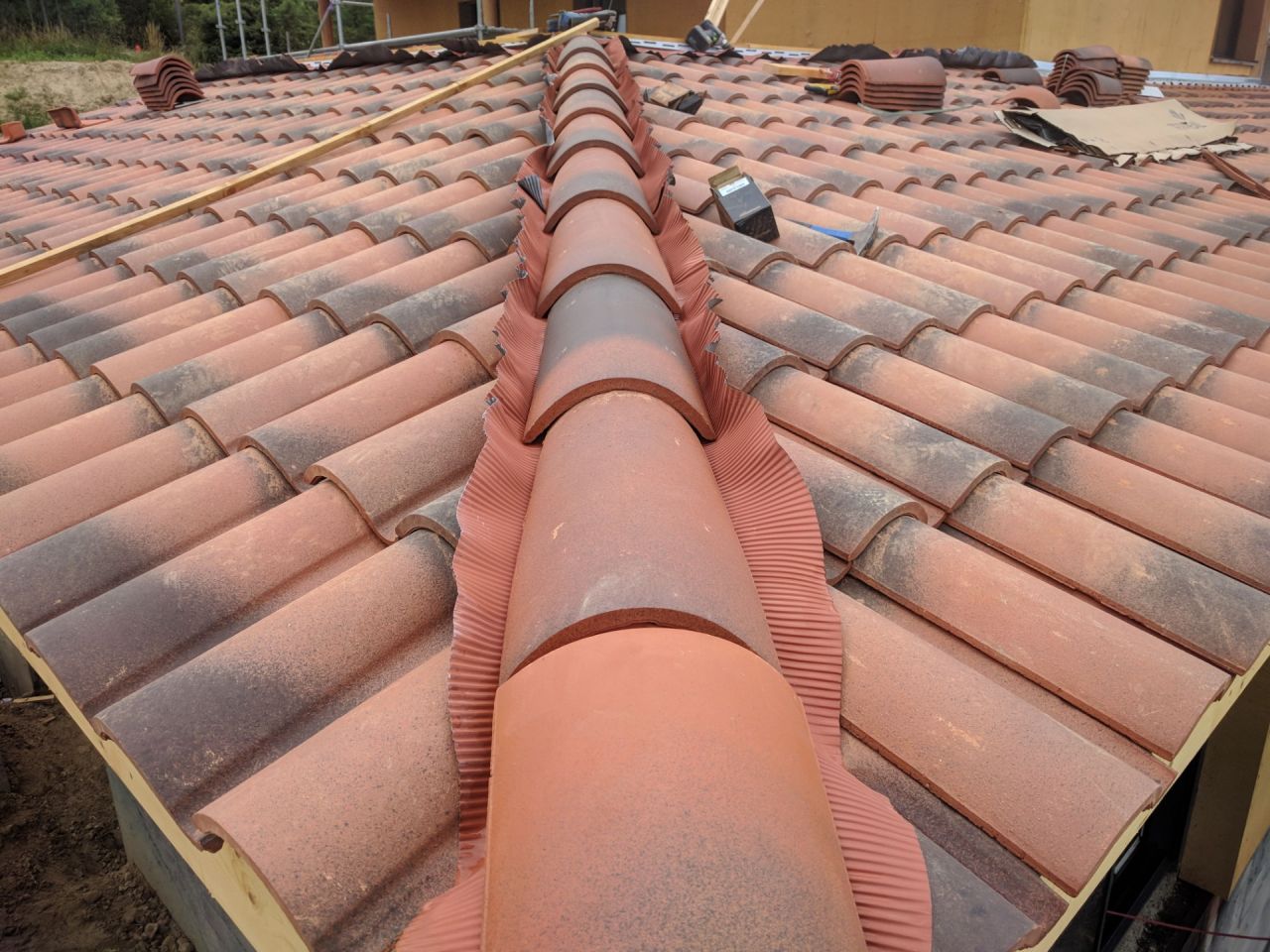

Tuile terreal chatedral
Le charpentier a fini sa mission avec la couverture en tuile terreal

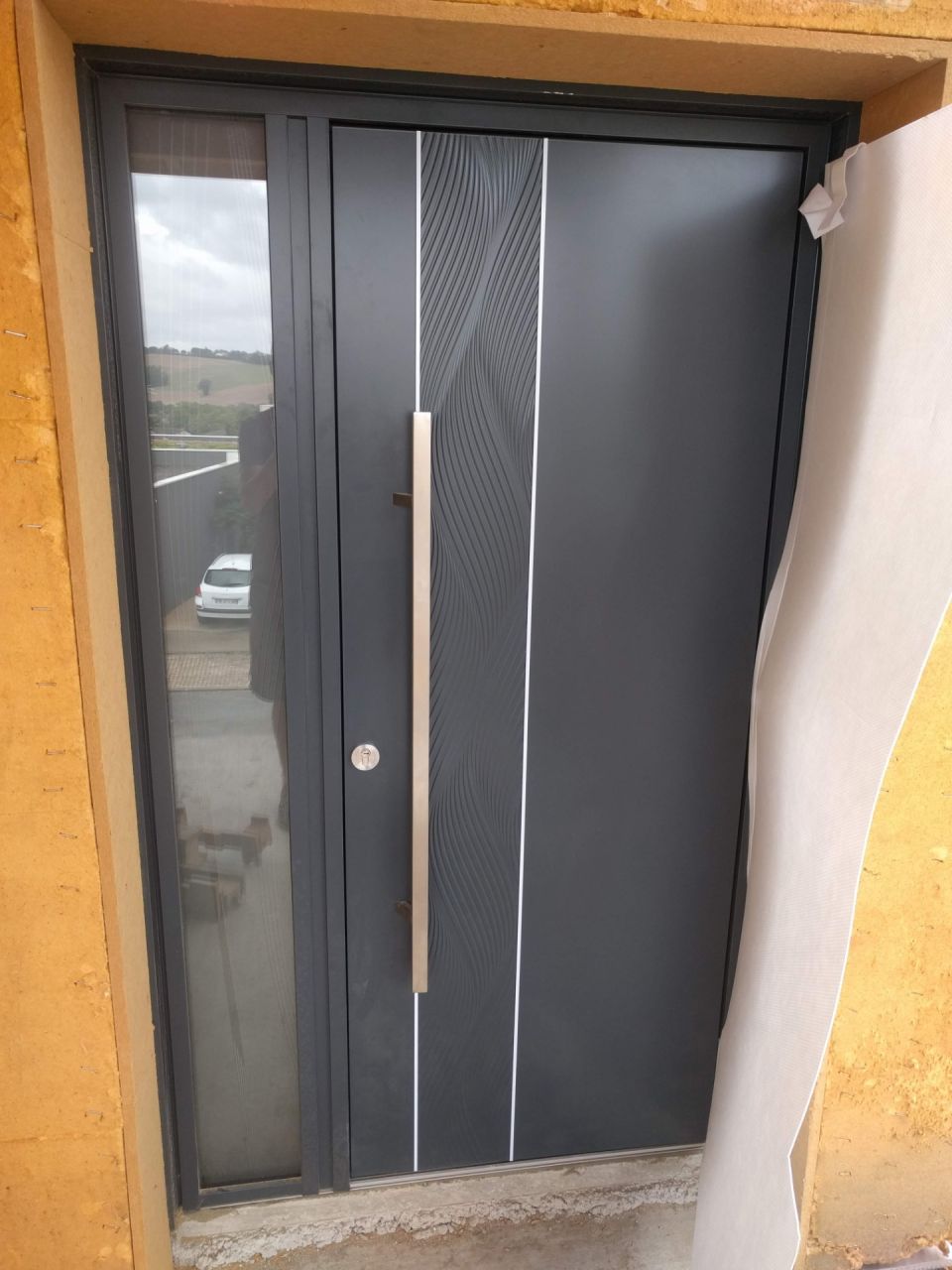

Porte d'entree K-Line
La très jolie porte d'entree K-Line

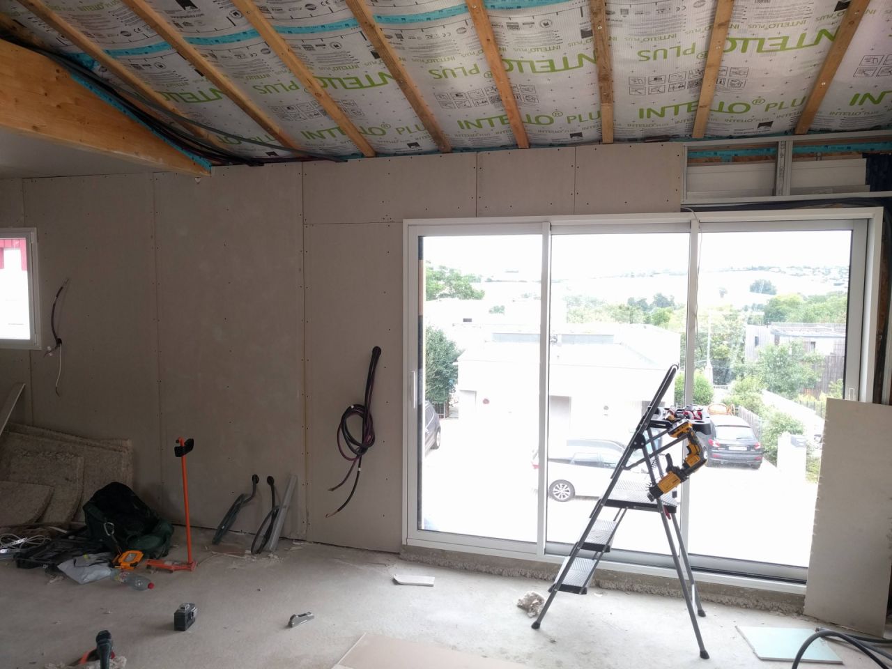

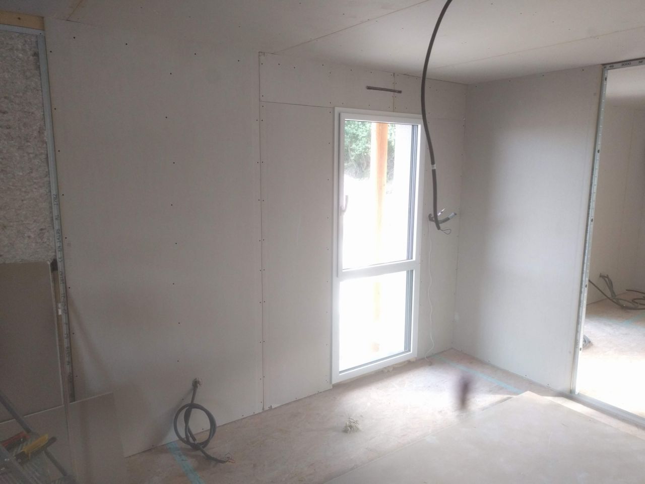

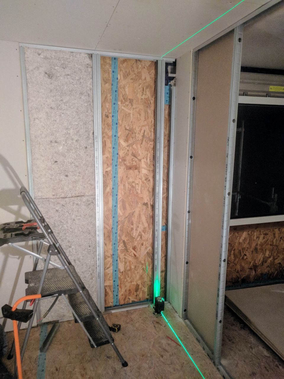

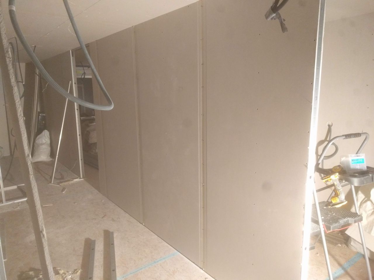

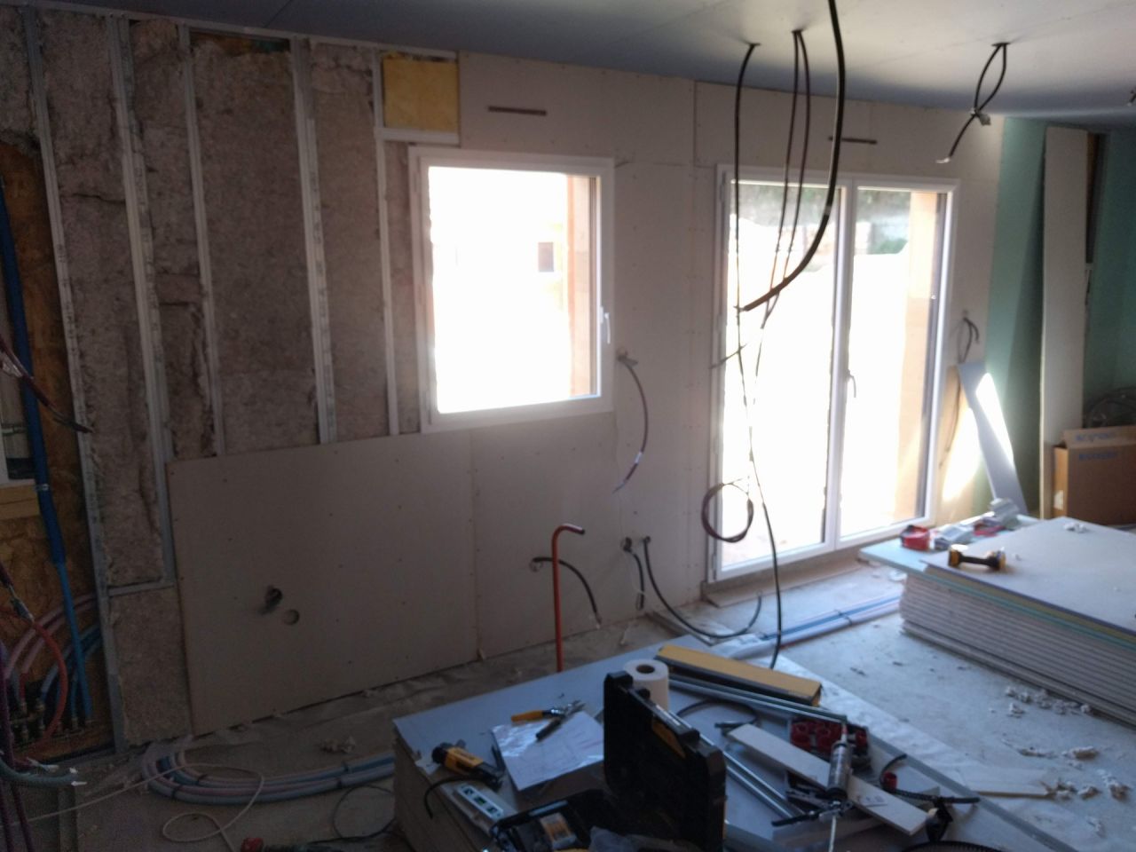

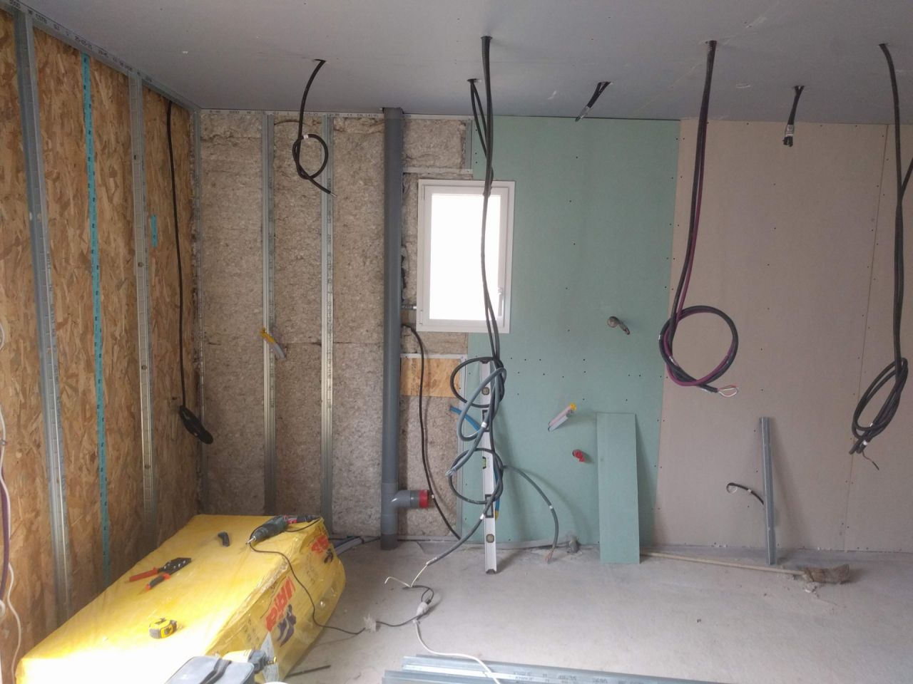

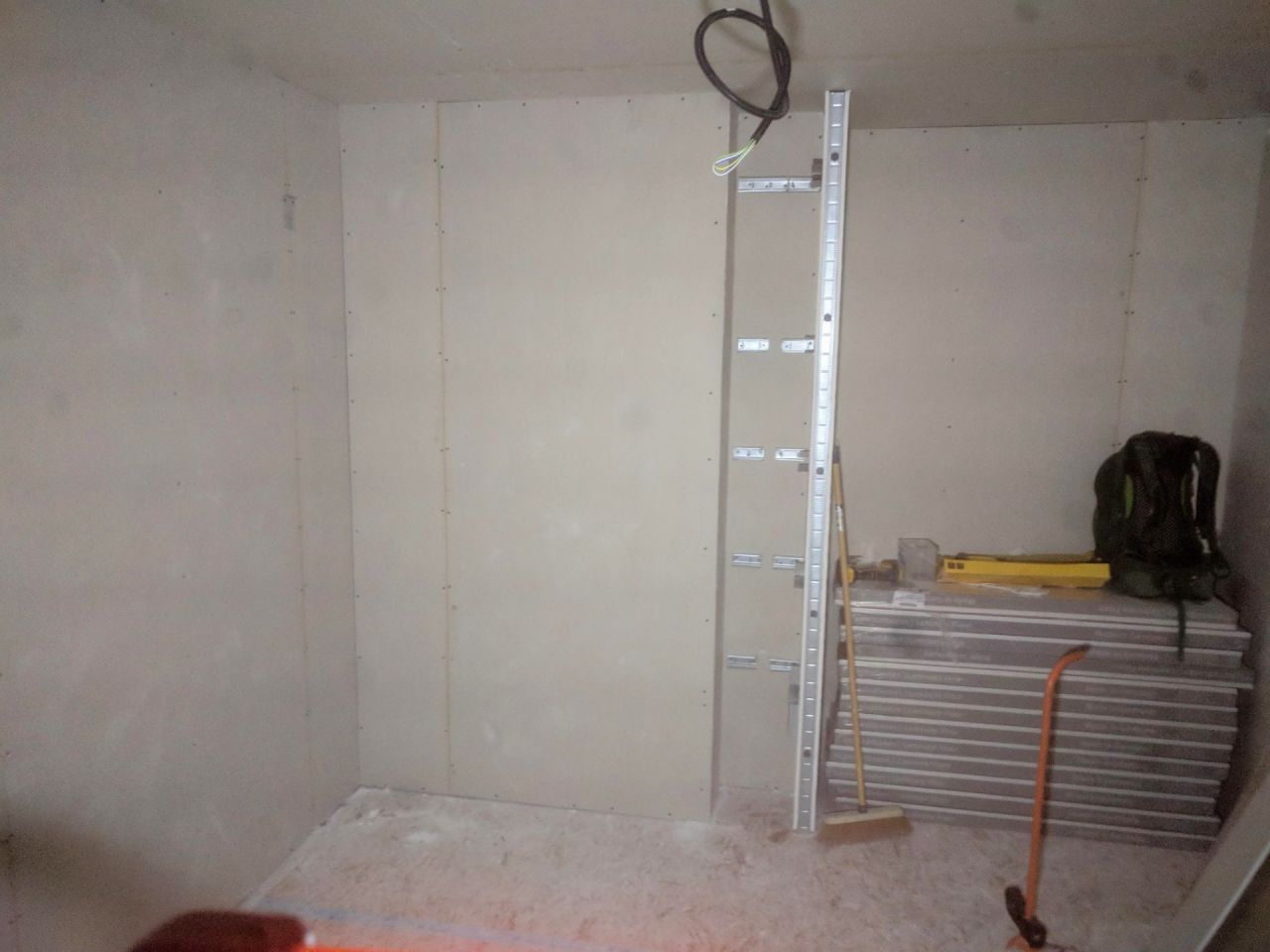

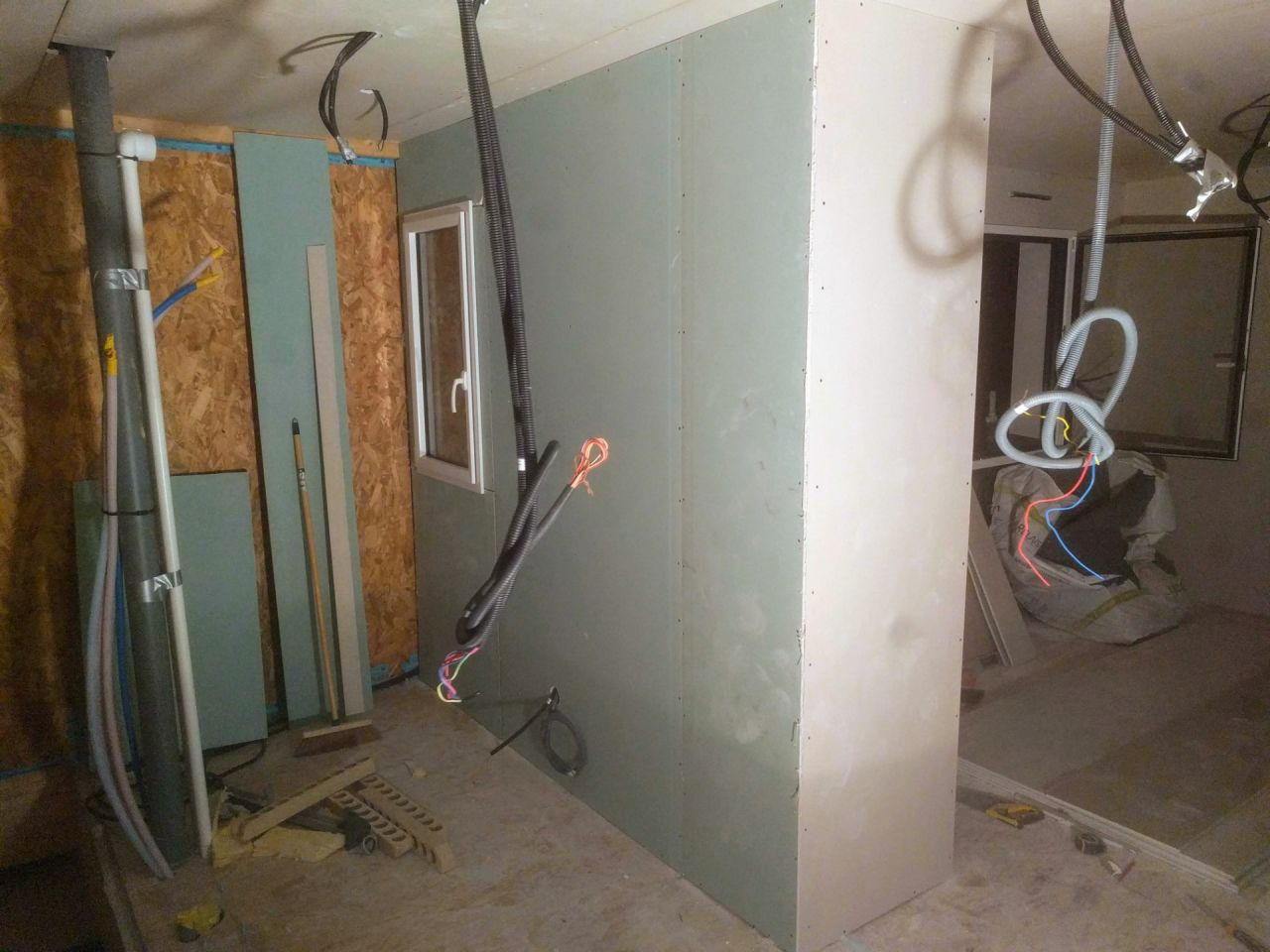

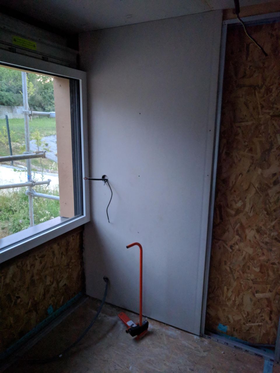

Mes doublages avancent doucement.

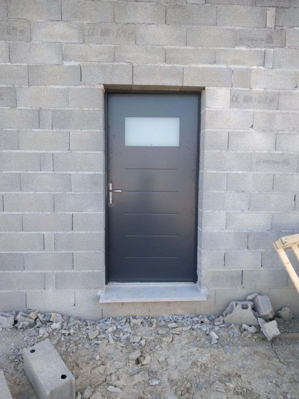

Porte de service
Vu d'ensemble, une fois l'echaffaudage retiré et la couverture terminée.
Ma premiere plaque de placo posée
Ma premiere plaque de placo posée. Ca commencait pourtant bien....... :(
10 jours plus tard, je n'ai fait que 2 pans de mur complet car je vais très lentement sur les fenêtres et que le plaquiste est venu faire le plafond de la partie nuit du RdC avec 8 jours de retard.
Après une LONGUE journée de travail
Pas très propre, mais ca avance

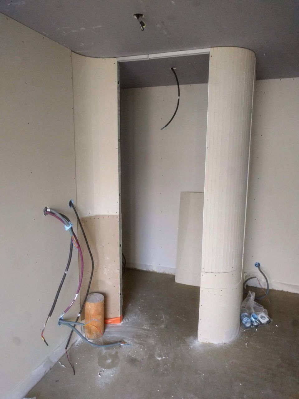

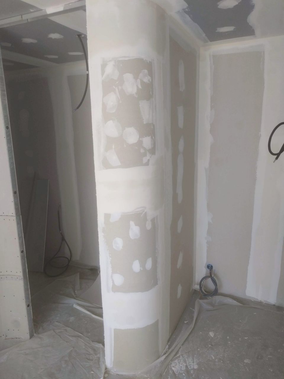

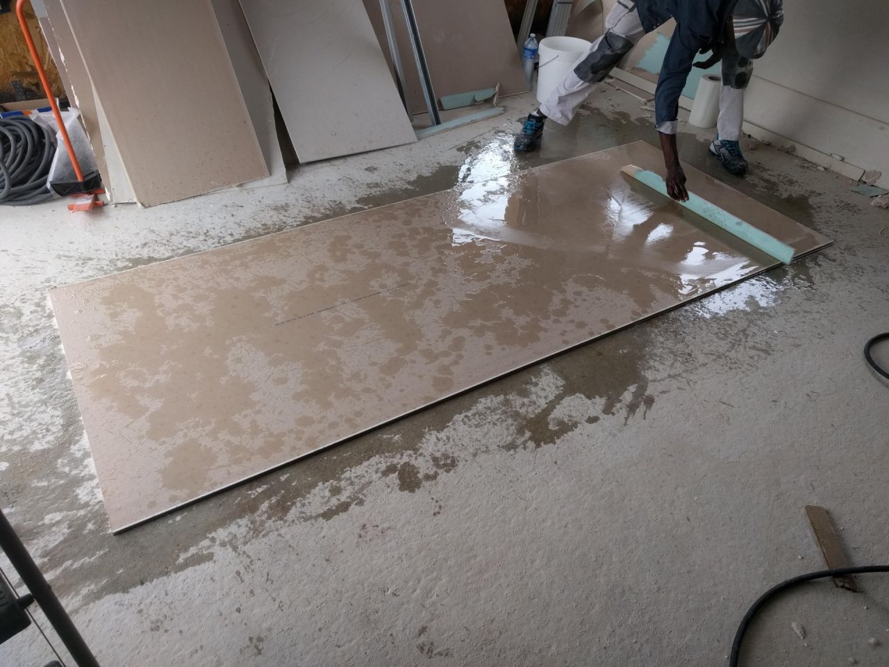

Le plaquiste a l'oeuvre pour le cintrage de la BA6
Cintrage du BA6 a venir. Un travail de longue haleine
Je me rapproche du bout. Je m'améliore un peu, mais c'est pas encore ca autour des fenetres.....
Plus que deux pans de murs dont le pan des galandages avec coffres isolés qui requierent une pose de placo collée. Ca me fait peur et j'ai demandé son aide au plaquiste.
Hier soir j'ai fini l'un de ces deux pans de murs (tard, donc pas de photo), avec la niche home cinema de 240x157. Dur a faire.

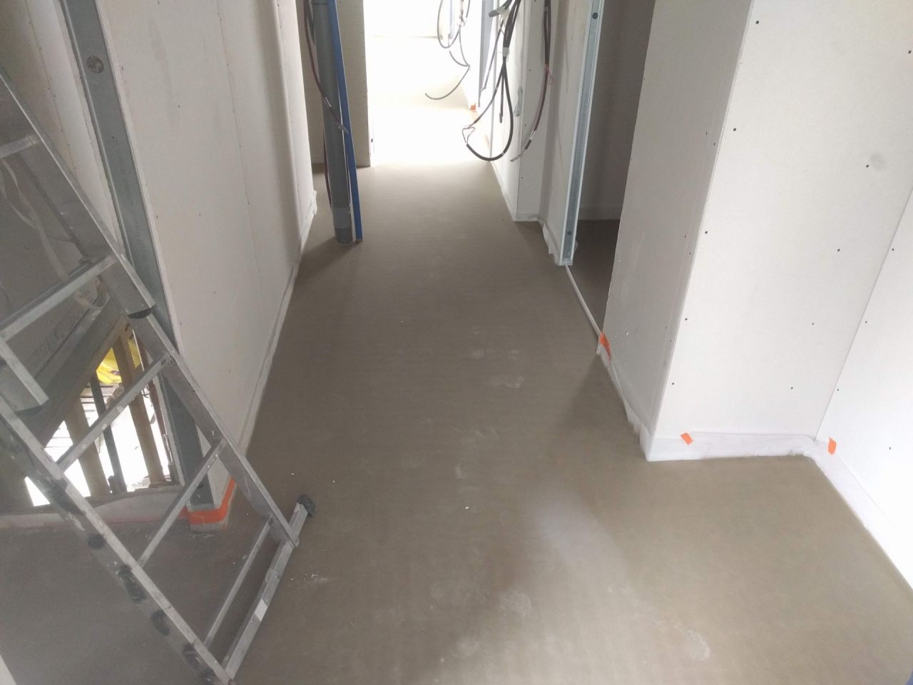

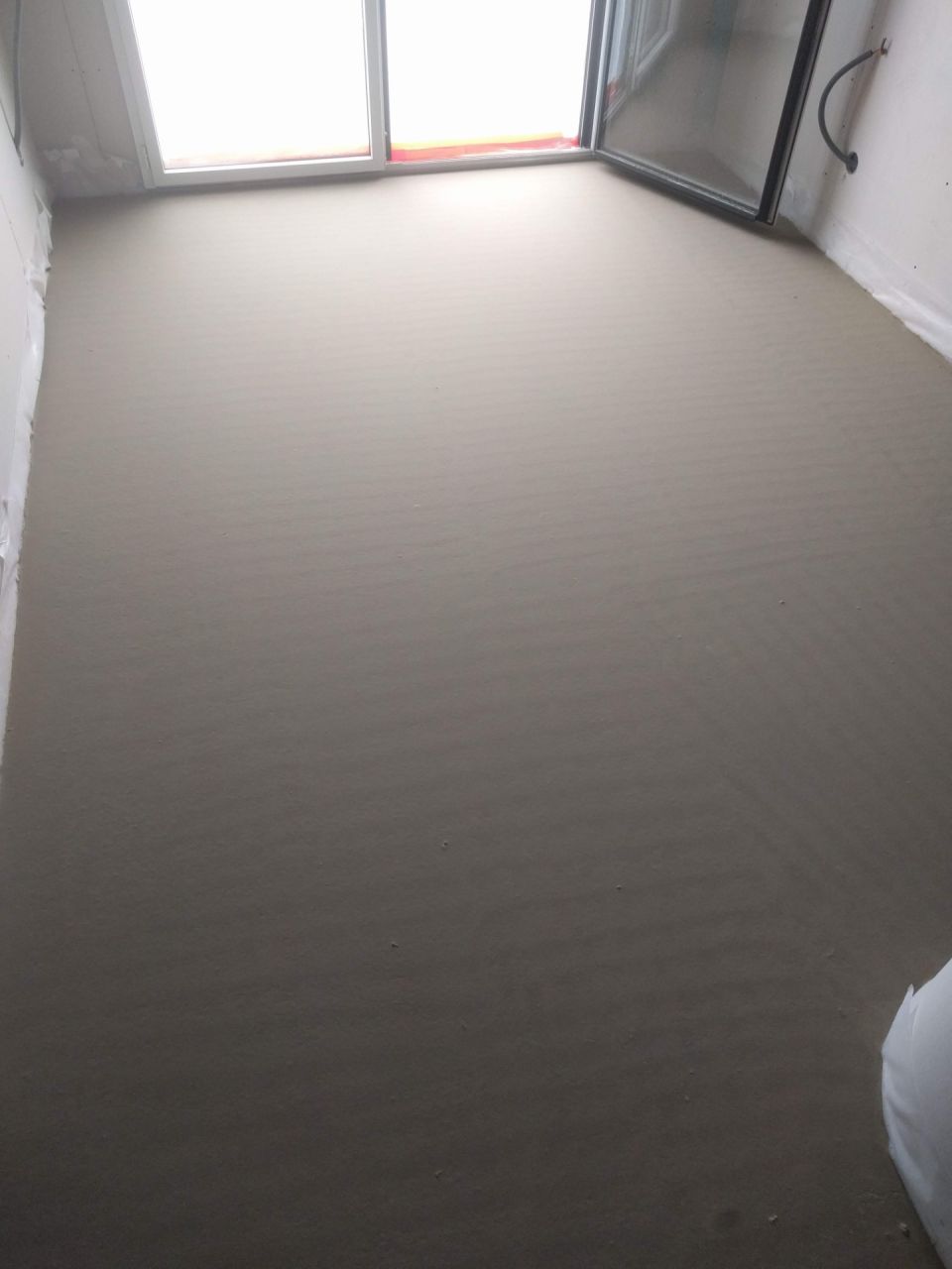

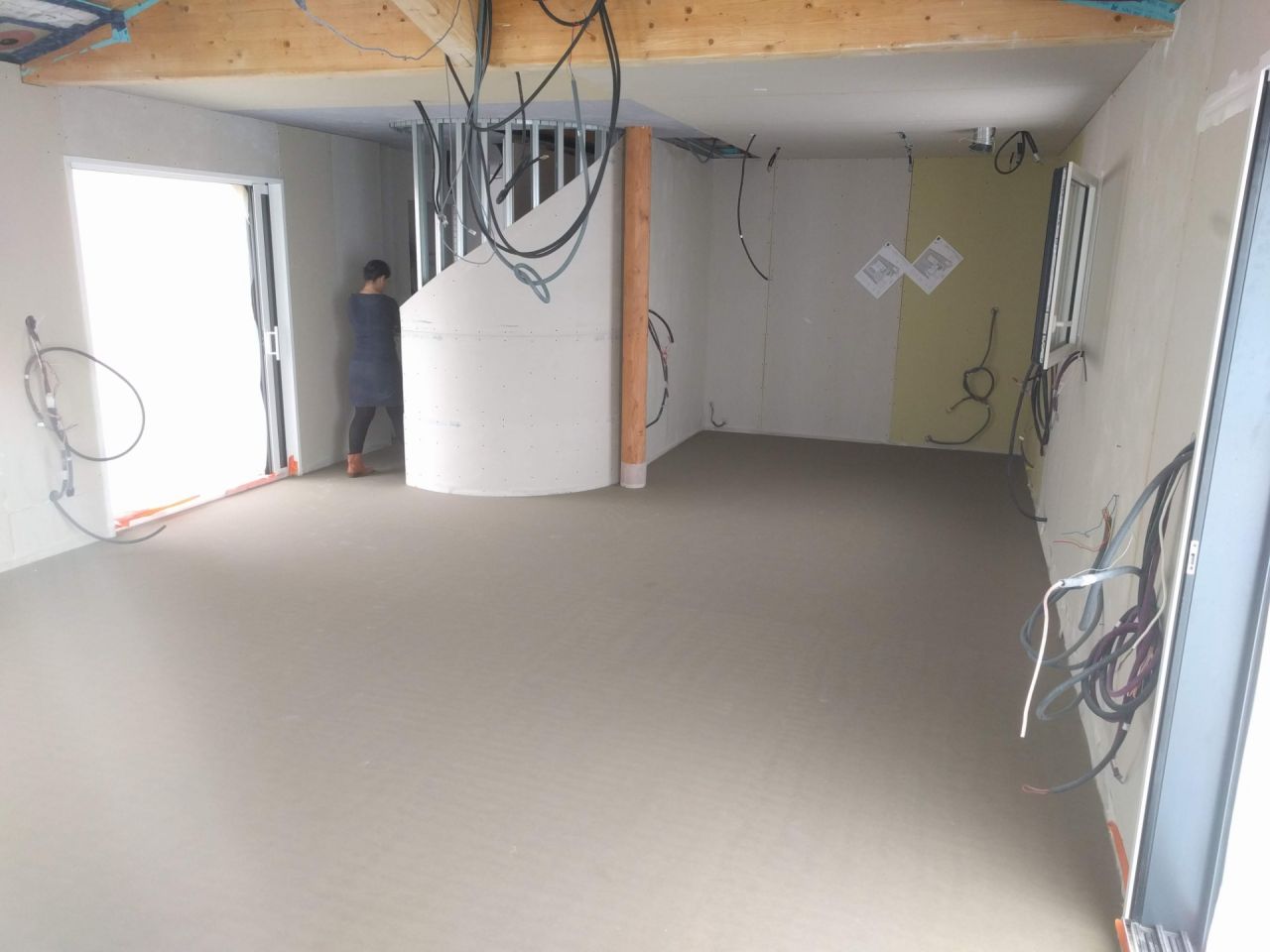

« Chape anhydrite coulée sur le fil »

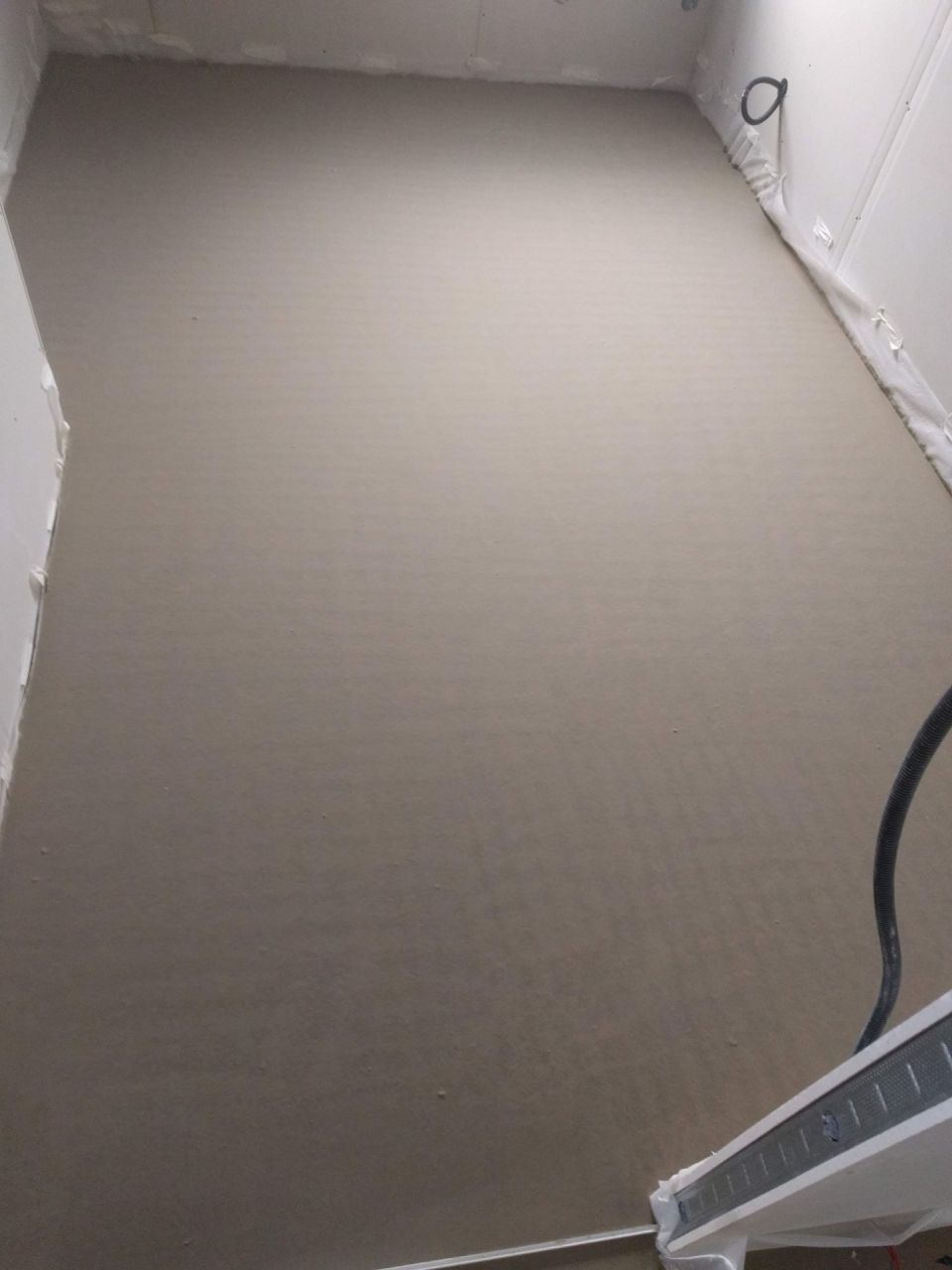

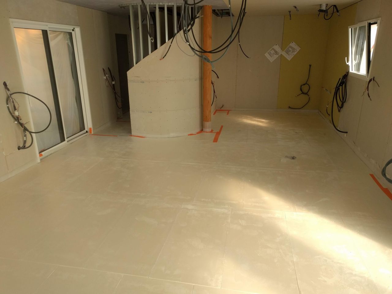

Gros oeuvre > Autres travaux de maçonnerie Par autre_pensee le 02/08/2021 à 09h42
Bonjour à tous.
Après mon dernier article, qui n'était pas très optimiste, en voici un nouveau un peu plus joyeu.
Notre intervenant pour la chape était Tecnisol. A priori très sérieu, sélectionné par notre macon, avec un prix négocié très bon.
On peut marcher sur la dalle dès le lendemain.
Mais
Mais
Ils fermaient en Aout.
Notre date prévisionnelle de coulage de la chape était le 19 juillet. Du à l'absenteisme du plaquiste, nous avons largement loupé cette date.
Nous avions un nouveau rendez-vous avec le chapiste pour un coulage le mardi 27 juillet, 3 jours avant sa fermeture.
Au dimanche il manquait encore un mur de doublage (part de mon lot mais que je ne savais pas faire car le plaquiste n'avait toujours pas fait le plafond a cet endroit) et plusieurs arrondis.
Le lundi, je plaide pour un nouveau report, on obtient un nouveau report avec un coulage prévu le jeudi 29, soit avant dernier jour avant fermeture avec Tecnisol qui nous arrange bien gentiment.
Le commercial passe le mardi sur le chantier, et voit l'état, et comme moi, n'est pas optimiste........
Puis comme par magie, le plaquiste arrive a 16h mardi avec une équipe de trois personnes, reste jusqu'a 23h (avec moi egalement) et avance énormément.
Rebelotte le mercredi avec 2 personnes + moi.
Ils finissent à 17h, me font mon mur a galandage gracieusement (geste commercial que je crois venir pour excuser leur retard), coffrent les toilettes suspendu, finissent la partie basse de tous les arrondis sauf 1.
Notre accord fut qu'ils se concentreraient sur la partie basse. Il manque donc le haut de certains arrondis et le plafond rampant.

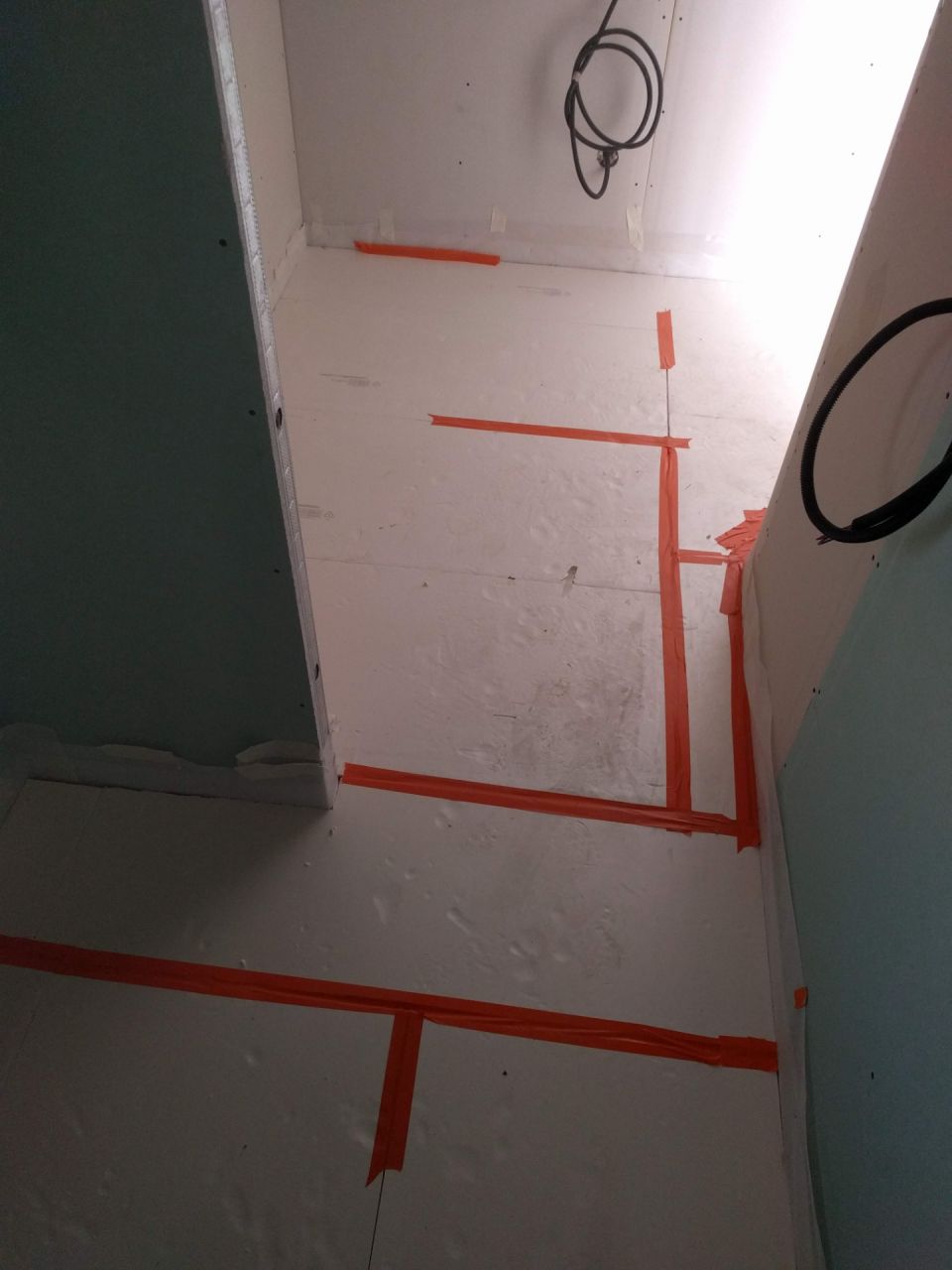

A 17h, je commence donc a poser mon isolation sous dalle.
Produit URSA xps 30mm avec un R de 0.9 (qui vient en complément du hourdis UP19 de la dalle de compression).
A 23h je n'en peux plus.
J'ai presque finit, il me reste 3 bandes mais je n'ai plus la force.
Je reviens le lendemain matin pour finir, mais trop tard. Le chapiste arrive avec une equipe de 4 personnes. Mais bon ils sont super cool, me rassurent sur l'état de mon isolation et finissent le tout en 15 minutes, en métant du plastique sur les tuyaux et du scotch la ou il en manque.
Je pars du chantier pour aller a mon vrai travail (en réalité je m'effondre un peu de fatigue).
La famille vient voir le chantier le samedi et la, quel changement!
C'est incroyable comme la chape finit ce sol. Plus de poussiere, plus de bazar. un tout autre chantier.
Bref, c;est une nouvelle étape qui commence.
Maintenant, il me reste une niche et une trappe a faire en placo en bas, et le placo de l'étage que j'ai délaissé pour me concentrer sur le bas.
Pour pouvoir carreler fin aout, il faut que le chape seche, d'une part, mais aussi que le jointeur puisse passer avant mi aout.
A suivre.
Merci à tous pour vos encouragements
vive les arrondis en TMS....
Chape anhydrite tecnisol

Citation: Drain haute durée de vie
Dites moi le système de drain posé au raz du mur est-ce du BatiFibre ? Avezèvous directement recouvert de terre ou bien géotextile SVP ?

Bonjour autre_pensee,
Bravo, belle avancée ! J'imagine à quel point ça doit être fatigant car je suis en plein dans l'électricité/domotique en même temps que le plaquiste et je fais aussi de sacrées journées...
Tu as la chape anhydrite directement sur les gaines ? T'as pas de chape de ravoirage ? Je vais aussi passer par technisol mais j'ai prévu ravoirage + chape liquide.
Bon courage pour la suite !
autre_pensee Picto info Auteur du sujet
Membre utile Env. 300 message Haute Garonne
J'avais cherché et trouvé le nom de ce produit mais j'avoue ne plus m'en souvenir. L'enveloppe est faite pour éviter que le drain ne se bouche. Le produit est concu pour ne pas avoir a mettre de géotextile ni de couche drainante (gravier etc). Il y a cependant une limite de hauteur de remblai je crois. Il me semble me souvenir que cela doit etre de moins de 3m.
thomasito a écrit:Bonjour autre_pensee,
Bonjour @thomasito
Merci.
Oui je suis épuisé. En comparaison, le rapport  economie/effort pour l'electricité/domotique est bien plus important que pour le placo. Passer par une entreprise de préfabriqué elec (et concevoir la domotique moi meme) nous a probablement fait economiser pas loin de 10keuros.
Pour la chape non elle n'englobe pas les gaines, c'est interdit par le dtu.
Au départ, rien ne devait passer au sol. Mais J'ai décidé de faire passer quelques gaines hydrauliques au sol afin de ne pas gaspiller trop d'eau en attendant l'eau chaude. Ca nous a fait gagner 6m de gaine d'eau chaude, c'est pas négligeable.
Cependant, ces gaines hydrauliques sont enfouies dans le TMS (ici pas vraiment du TMS, c'est du polystyrene extrudé classe SC1 URSA). Elle ne doivent pas trop dépasser de l'isolant, et normalement, les cavités doivent être applanies avec de la mousse expansive. En réalité, je n'ai pas trop réussi à le faire, donc TECNISOL a été top, ils s'en sont occupé en 5min a leur arrivée. Ils ont mis une sorte de plastique sur les gaines et c'etait bon.
Le ravoirage coute cher non?
On avait besoin de rattraper 75mm (+15mm finition) pour rattraper le niveau des seuils de baies). On a décidé de faire 30mm isolant et 45mm de chape pour avoir un temps de sechage court et un cout optimisé. L'isolant n'etait pas necessaire car on a des UP19 en dessous de la dalle de compression, mais cet isolant aide quand meme avec la rupture du pont thermique de perimetre de dalle.
L'isolant a couter 4.2euros/m2 et on a fait une economie de 600-700 euros sur la chape tecnisol. On ne gagne que tres peu car le cout fixe pour la chape est important. Par contre la différence d'un mois sur le temps de sechage est radical.
Coule bien ta chape apres tes cloisons... Plus de boulot, mais résultat phonique bien supérieur.
Et sinon je suis très content de tecnisol. Ils ont été vraiment bien. Et la chape sèche vite.

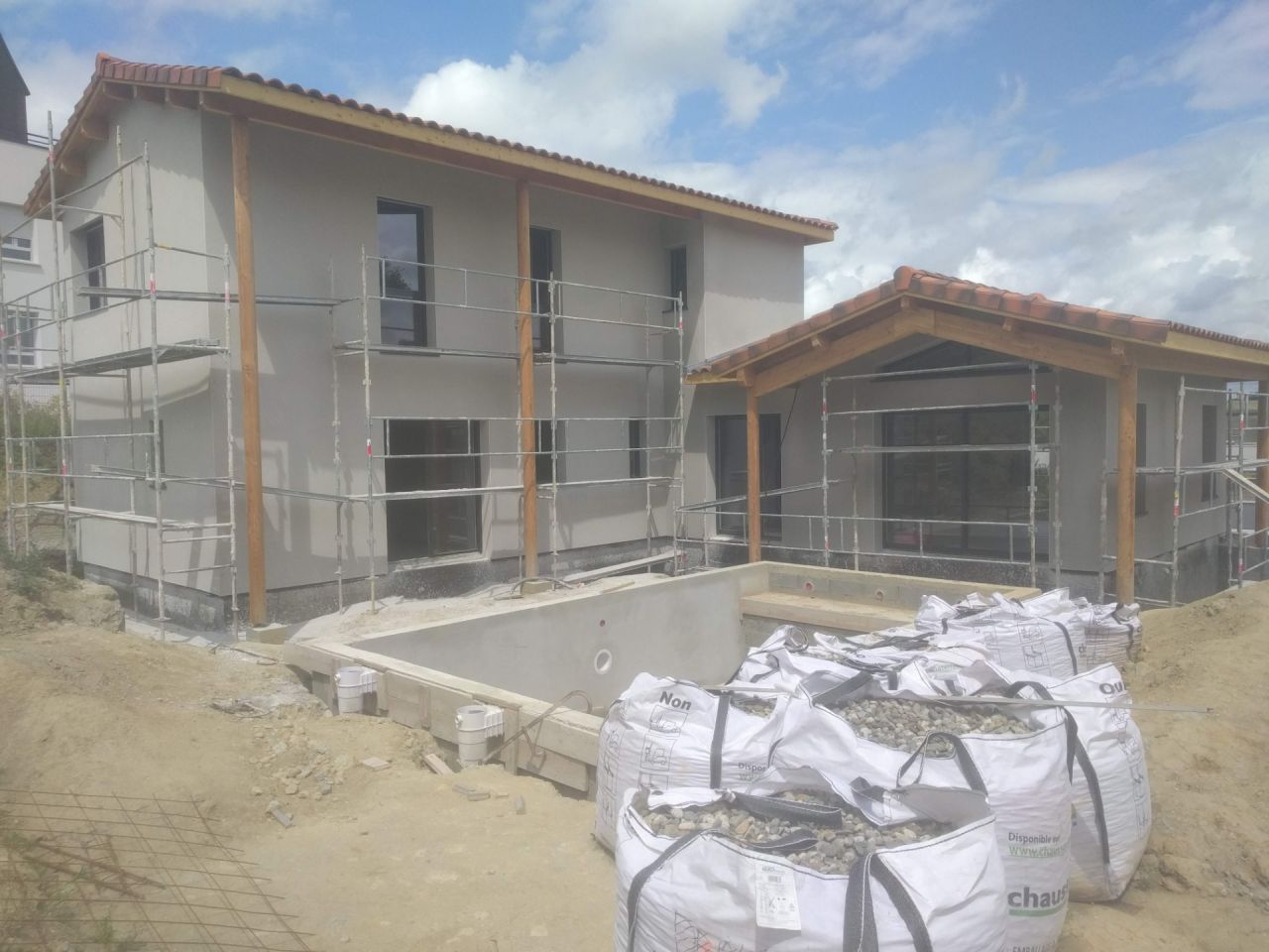

Gros oeuvre > Enduit – crépis – facade Par autre_pensee le 09/08/2021 à 09h58
La semaine dernière, place aux enduiseurs.
Le cahier des charges imposait la couleur parex G30 "Gris souris". J'ai du mal a comprendre comment on peut etre aussi restrictif. Les familles dépensent des sommes très conséquentes pour leur construction et se voient imposer des choix rendant le resultat sub-optimal pour eux.....
Bref, nous voila avec une maison grise.......... J'espere que je m'y ferai mais ce n'etait clairement pas mon premier choix. Meme plutot dans les derniers.
Facade. Couleur parex G30 (gris souris) imposé. On a pas osé demander autre chose sur le permis de construire. On aurait du.....

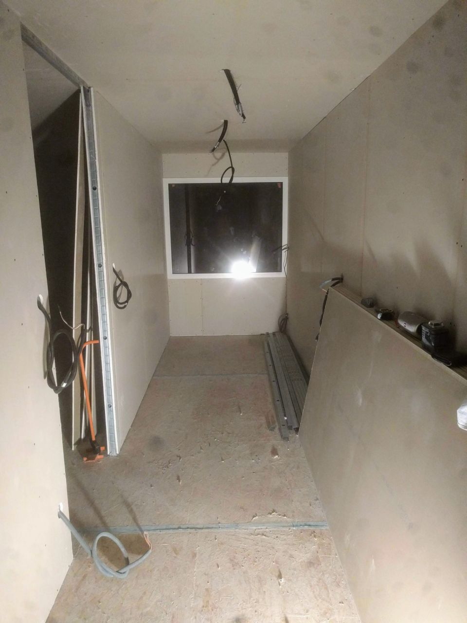

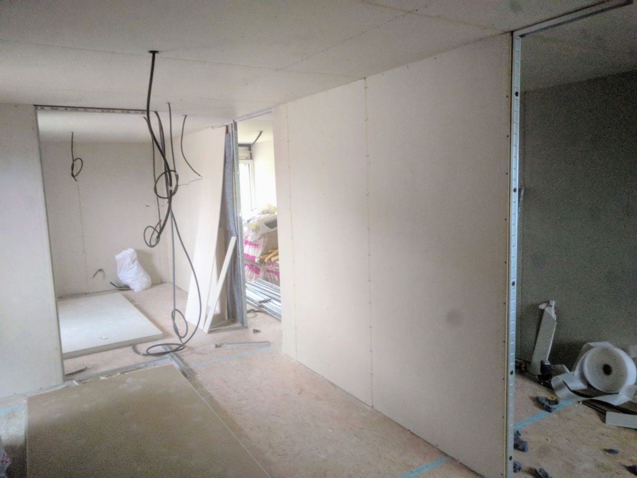

Second oeuvre > Cloisons - portes intérieures Par autre_pensee le 09/08/2021 à 10h09
Bonjour à tous.
Après le coulage de la chape, j'ai fait 5 jours de pause chantier.

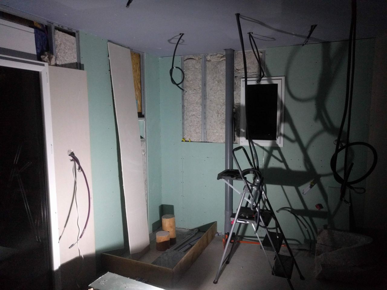

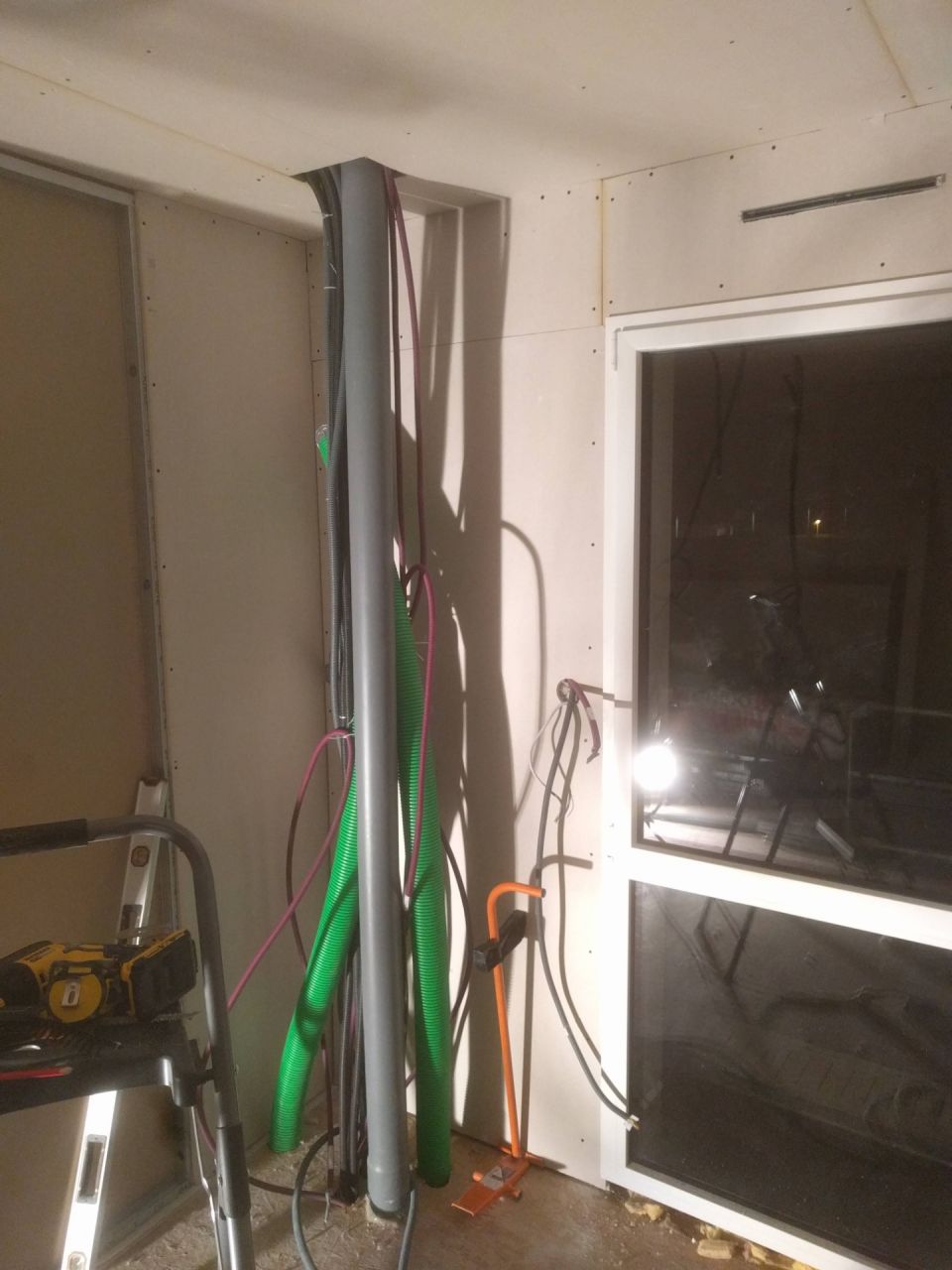

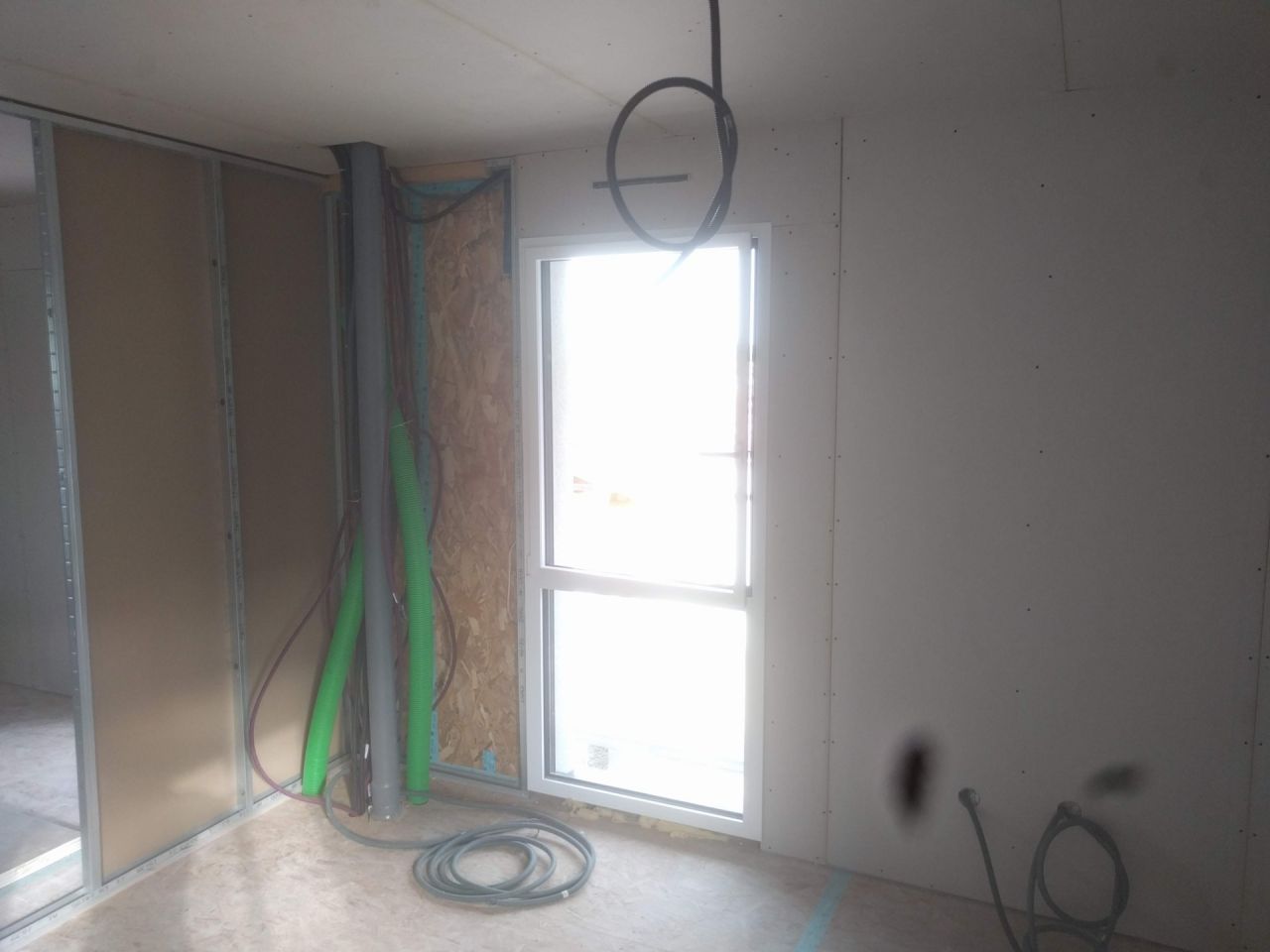

J'ai repris mercredi dernier avec le placo de l'étage. Contrairement au RdJ, a l'etage je fais doublage+cloisons. Donc encore des choses à apprendre.
Pour l'instant ca avance bien, mais je n'ai encore fait aucune porte. L'implantation des cloisons requiert beaucoup de minuties, et il faut bien réflechir a l'ordre dans lequel faire les choses.
Exemple avec mon caisson technique dans lequel je me suis retrouvé avec des gaines déjà filées avant de mettre le doublage! Bon bah on va faire un trou.....
Autre subtilité, jusqu'à présent je ne faisais que des doublages stil avec rail et double montants. Du coup, c'était tres permissifs sur le placement des montants. 1cm a droite ou a gauche et il restait tout de meme plein de place pour visser sur les bords de plaque. Sur les cloisons distributives, avec les deux bords amincis sur un simple montant, il ne faut vraiment pas se planter sur le placement du montant, ou meme sur sa verticalité.
Objectif, finir le placo de l'étage (sans congés, donc juste le soir et le weekend) dimanche soir. Ca semble compromis mais je vais faire de mon mieux.
C'est reparti pour le placo.
<br />
L'etage cette fois-ci (Qui aurait du etre fini le mois dernier).
<br />
<br />

« Continuation du placo de l'étage »
Second oeuvre > Cloisons - portes intérieures Par autre_pensee le 20/12/2021 à 11h25
Bonjour à tous.
Nous sommes maintenant 2eme semaine d'aout. La chape a été coulée le 28 juillet, sur le fil avant la fermeture estivale du chapiste.
Les plaquistes (qui ont a leur charge plafonds, cloisons arrondies et bandes) sont toujours tres en retard ce qui a retardé tout le chantier.
Bilan des courses, au moment du coulage de la chape, j'ai fini tous mes doublages au Rdc mais eux n'ont pas finit les plafonds et n'ont pas finit leurs cloisons divisoires.
Après une bonne semaine de repos, j'attaque le placo de l'étage avec 3 bonnes semaines de retard.
Placo de l'étage
Placo de l'étage - Les deux chambres se dessinent
Placo de l'étage - Salle de bain
Placo de l'étage
Placo de l'étage - Ferraillage des Niches
Placo de l'étage - Niches finies
J'ai fait ces niches car de l'autre coté se tient la Salle de bain avec un placard de 30cmx30cm. Comme la profondeur est de 60cm, j'ai créé qq niches a la fois esthétiques et pratiques dans la chambre voisine.
Placo de l'étage - Couloir/blibliotheque/Salle de jeux traversant.
Ce couloir fera office de salle de jeu et de bibliotheque quand il sera fini. C'est pour ca qu'il fait 165 de large.
Je ferai a terme une bibliotheque en placo sur le mur nord de droite.

Second oeuvre > Cloisons - portes intérieures Par autre_pensee le 20/12/2021 à 11h35
Après deux-trois semaines de repos, le plaquiste (sous traitant qui a travaillé d'arrache pied pour rattraper le retard) revient sur le chantier pour finir les arrondis et les plafonds.
Le plaquiste a enfin finit le rAmpant
Ce rampant a été très compliqué car il y a une assymétrie de la charpente du a des débords de toit non égaux. En effet, les batiments de France nous ont refusé le débord de toit pignon d'1m coté rue. Cela fait que plutot que d'avoir une charpente en T avec une branche en tradi et une en fermettes, on se retrouve avec une charpente en L tout en tradi. Plus cher et plus complexe.
Rampant compliqué du a l'assymetrie de la charpente et des débords de toits est (30cm) et sud-est (1m) merci les batiments de France.
Le caisson au dessus de la menuiserie rattrape l'assymétrie de la charpente. On a voulu rajouter un décrocher pour bien découper l'espace salon du reste de la pièce.
Cloisons arrondies qui posent problème
Cette cloison arrondie a posé beaucoup de problèmes au plaquiste. Le rayon de courbure est très faible et il a cassé de nombreuses plaques de BA6.
« Entrée en scène du jointeur ... »
Second oeuvre > Cloisons - portes intérieures Par autre_pensee le 20/12/2021 à 11h44
Pour clôturer cette série d'articles, nous sommes maintenant fin aout et le jointeur, lui aussi sous-traitant, est planifié.
Il arrive sur le chantier pendant mon absence. Appel immédiat "le jointeur refuse le chantier". J'arrive en urgence et lui demande ce que ne va pas
Réponse: "Le placo est mal fait, vous auriez mieux fait de laisser ca aux professionels. Est-ce que j'essaye de faire votre métier moi?" .
Ca commence bien.

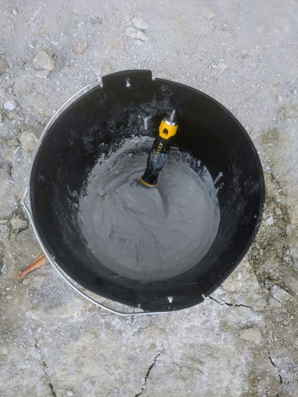

Je lui demande de me montrer les endroits problématiques et il finit par mettre des bouts de scotchs un peu partout, y compris sur les plafonds et cloisons faites par "les professionnels". Donc un tantiné de mauvaise foie quand meme, meme si mon placo RdC n'est pas top je l'admet volontier (c'est par la que j'ai commencé a apprendre donc forcement....).
Donc je passe la journée a faire:
MAP
du MAP
