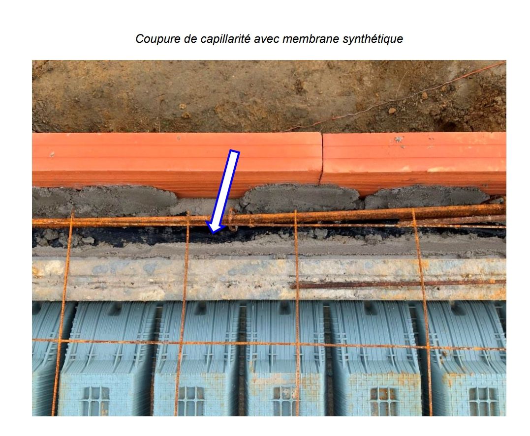

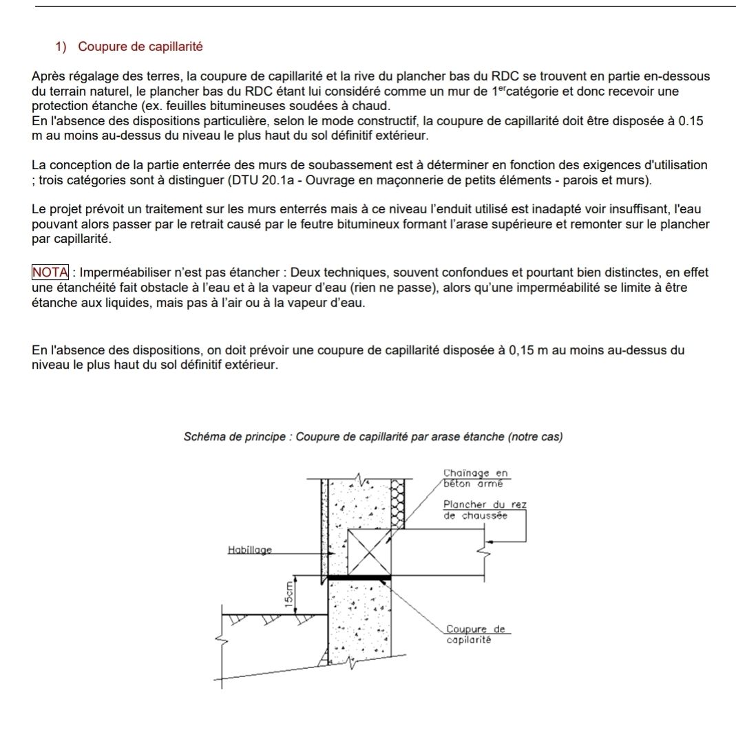

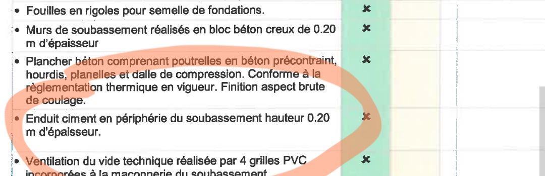

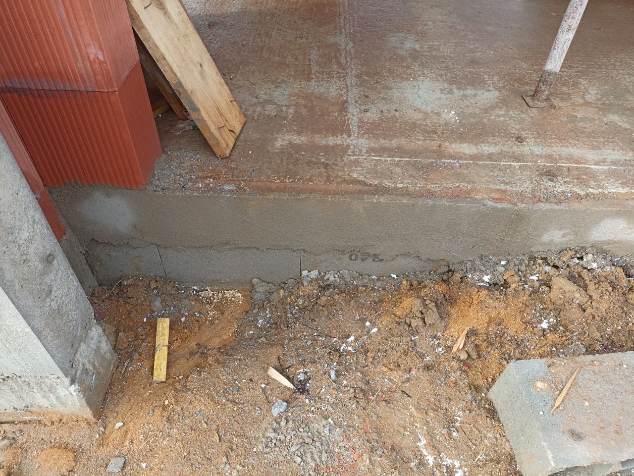

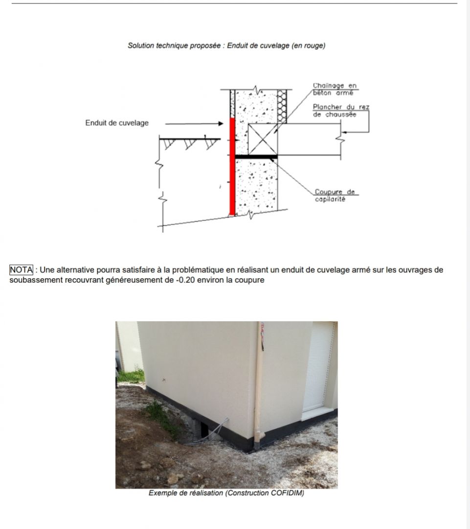

Hello la team FOFO
Comme a mon habitude qu'on je n'ai rien a faire je remis les documents en lien avec la construction.
Et cette fois ci c'est la notice descriptive. En effet il est noté que le vs va être enduit du ciment.
Mais je viens de réaliser que le remblai périphérique a été fait et quand je regarde les vidéos prises le vs n'est pas recouvert d'enduit ciment😱.
Je ne sais pas comment faire.pour mettre une vidéo sur le FOFO, alors je vais faire une demande particulière svp.
Je vous joins le notice descriptive, je n'ai pas de photos mais La vidéo ou l'on voit bien le vs avec les murs montées est sur mon Instagram, @ar_mums svp.
En vous remerciant d'avance.
Enduit ciment vs.
Apre j'ai un doute sur la hauteur 0.20 alors que notre vs fait 1.25. si ça été fait je n'ai pas le moyen de le savoir car nous ne sommes jamais au courant de rien.
Si ça n'a pas été fait quel incidence cela a sur le soubassement ?

Coucou lajakinese , perso j'aurai tendance à te dire de poser la question à Mister P Laugh
Après je me trompe peut être, mais est ce que ce revêtement n'est pas prévu sous ton enduit extérieur, et de ce fait, descendrai à 20cm au niveau su soubassement ? Unsure je ne sais pas, c'est une supposition...Wink
Tiens nous au courant en tout cas. Ca m'intrigue Laugh
Dept : Oise
lajakinese Picto info Auteur du sujet
Membre super utile Env. 1000 message Yvelines
Oui j'ai demandé hier a mister P j'attends la réponse.
Max&Laety60 a écrit:Coucou lajakinese , perso j'aurai tendance à te dire de poser la question à Mister P Laugh
aamoi11533
Cliquez sur la réglette pour voir le récit
Membre super utile Env. 1000 message La Gouesnière (35)
Le 0,20m c'est pour l'épaisseur du produit non et pas la hauteur ? C'est ce que j'en déduit en lisant ta notice
De : La Gouesnière (35)
Oui c'est possible, c'était une hypothèse pour être sûre que je comprenais pas de travers cette ligne.
Ce qui est sûr c'est qu'il a un enduit ciment prévu sur le soubassement, et je suis quasi sûre que cela n'a pas été fait.  On est bien d'accord que soubassement = vs, n'est ce pas ? 😋🤗
Lilou_35cl a écrit:Le 0,20m c'est pour l'épaisseur du produit non et pas la hauteur ? C'est ce que j'en déduit en lisant ta notice
aamoi11533
aamoi11533
Oui pour moi soubassement = vs :/
Membre super utile Env. 1000 message Oise
Oui soubassement c'est VS mais 0.20m = 20cm, ca me paraît vachement épais Laugh
Ou alors ils se sont plantés dans l intitulé du truc je sais pas... Mister Pipa, on attend votre sage parole lol Rolleyes
Dept : Oise
Membre ultra utile Env. 5000 message Courdimanche (95)
Oui, 20cm, si c'est l'épaisseur, ça reviendrait à doubler le mur, ce qui me semble improbable.
Pour moi, c'est la hauteur.
Pour l'épaisseur, ce sera 1 ou 2 cm selon les recommandations du fabriquant
Max&Laety60 a écrit:Oui soubassement c'est VS mais 0.20m = 20cm, ca me paraît vachement épais Laugh

Hello la team FOFO j'ai photographié en long et en large le VS,  ainsi que le VS du voisin pour trouver un point de comparaison.
facade avant
facade avant
Coté vide sanitaire
Entrée principale
Entrée du garage
limite de propriété/point de comparaison avec le VS du voisin enduit de ciment.
J'en ai encore beaucoup d'autres sous le coude 😂😂.
D'après les images, l'enduit a été fait à quelques endroits notamment sur le dernier rang.
Mais pourquoi donc sur ce dernier rang seulement?
Quel intérêt cela à ?
Mister P ne répond pas, mais en attendant je vais faire part de nos observations, par mail au cdt ainsi qu'à son responsable dans un 1er temps.
To be continued ❄️❄️❄️

Sinon j'ai reçu le rapport de visite 2 déjà effectuée par mister P. En gros il recommande un enduit de cuvelage.
Dans son rapport il parle de coupure de capillarité, je me demande s'il avait anticipé ce problème sur le VS ou est ce que cela concerne l'étanchéité de la dalle?
Parce que lors des reprises des nons façons sur la pose des hourdis et poutrelles, il avait recommandé de mettre une membrane étanche sous les hourdis avant coulage de la dalle.
Rupture de capillarité by Mister P
Exemple de.realisation by mister P
Description sur la photo

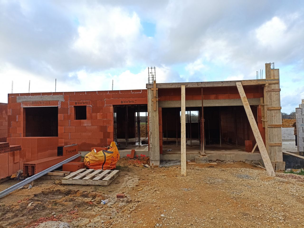

Hello la team
Pas de grandes avancées depuis le début de la nouvelle année. Les murs de RDC sont élevés et les hourdis sont posés, reste plus que le coulage du plancher haut.
Lundi nous avons rdv avec mister P et le maçon pour vérifier les éléments du plancher avant coulage.
Je profiterai de l'occasion pour demander au maçon quand est ce que la dalle sera coulée.... Et oui c'est comme ça que ça fonctionne sur notre chantier😅. On a pas de calendrier de travaux, c'est à la one again.😅😅😅
Mais si l'on croit les infos que j'ai glanées aux forceps 😅😅 auprès du CDT, l'élévation des murs se terminera en janvier et la charpente en février. Merci Mr mais encore....
Wait and see. Place à quelques images prises ce dimanche.
Béton pour balcon SP
