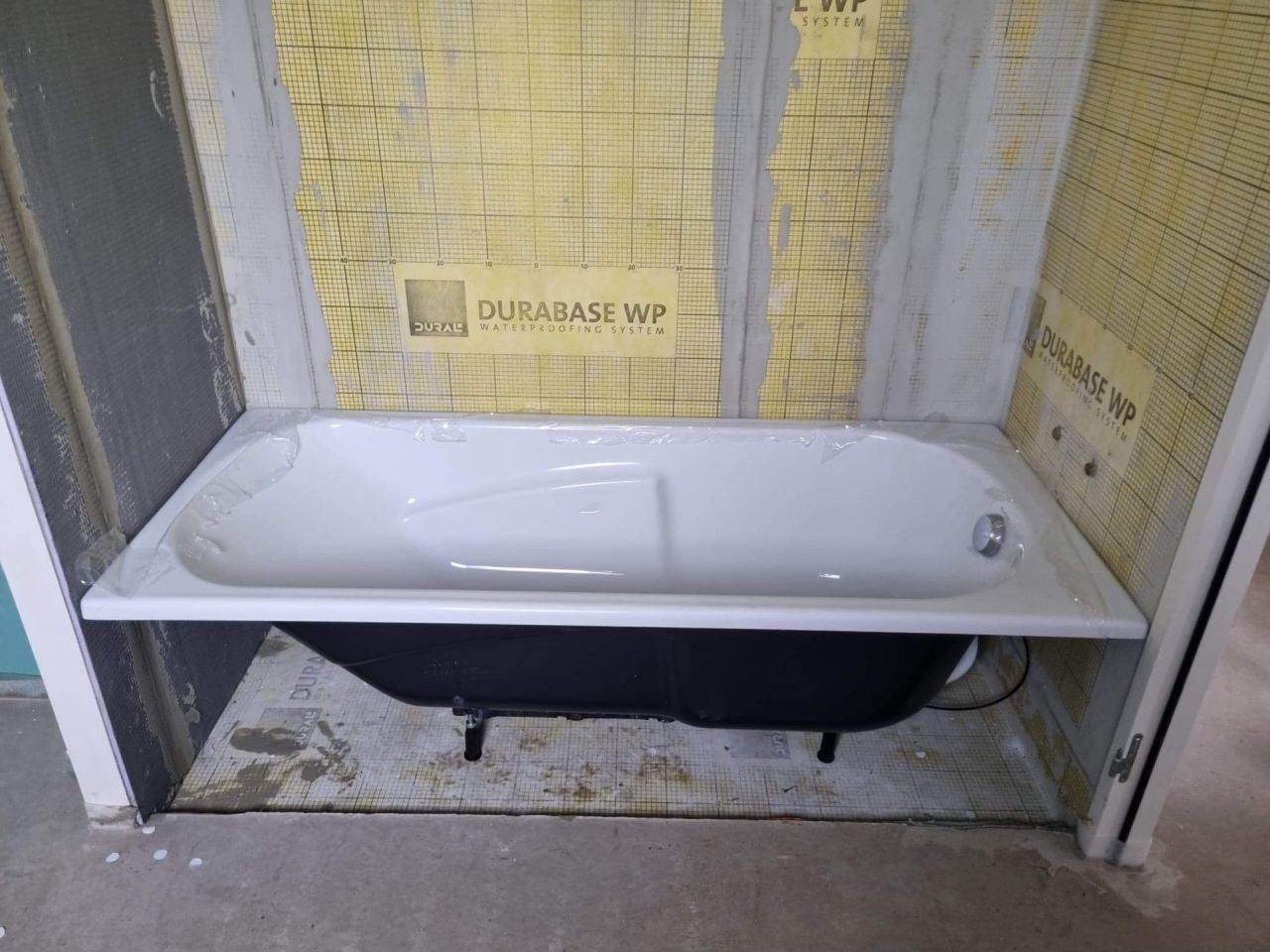

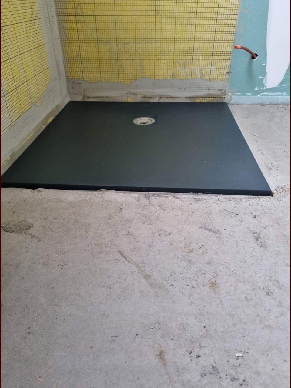

Petit article rapide pour vous montrer le receveur de douche et la baignoire posés dans la salle de bain de l%u2019étage.
Je suis fan du receveur
Receveur de douche
Baignoire
Robinet de puisage extérieur

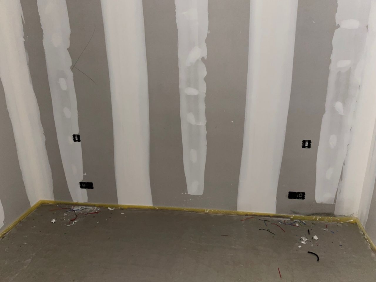

J'en profite pour mettre les petites photos d'hier (la flemme de faire un article) sachant qu'il y a encore une grosse journée de travail aujourd'hui en électricité
Prises de courant avec plaques de finition dans le garage
J'ai même découvert avec surprise, que mon frère avait finalement prévu des prises de courant dans le garage noir. Je pensais qu'on partait comme prévu initialement, sur des prises blanches traditionnelles dans le garage et même pas
appareillage tête de lit chambre parentale
Ici, le petit plus des prises de courant de notre chambre est que sur deux d'entres-elles, nous avons un mini support USB intégré qui va nous permettre de recharger notre téléphone via câble USB. En soit, nous en avons donc deux prises de courant chacun de notre côté + un port USB intégré à l'une des deux prises nous permettant d'avoir trois appareils électriques de brancher chacun.
appareillage mur TV pièce de vie
appareillage mur cuisine
Désolé pour la qualité des photos qui n'est pas exceptionnelle mais elles ont été prises après 19h hier soir.  J'ai hâte de voir le rendu après peinture de tout ces appareillages
plaque de finition point lumineux extérieur et en intérieur pour se donner une idée du rendu final
On ne voit pas bien le rendu final sur la photo mais c'est à cela que ca va ressembler au  niveau des interrupteurs. Ici nous avons trois boutons, l'un pour allumer/éteindre les éclairages extérieurs, un autre pour allumer/éteindre la lumière de la cuisine et le dernier pour allumer/éteindre la lumière du salon.

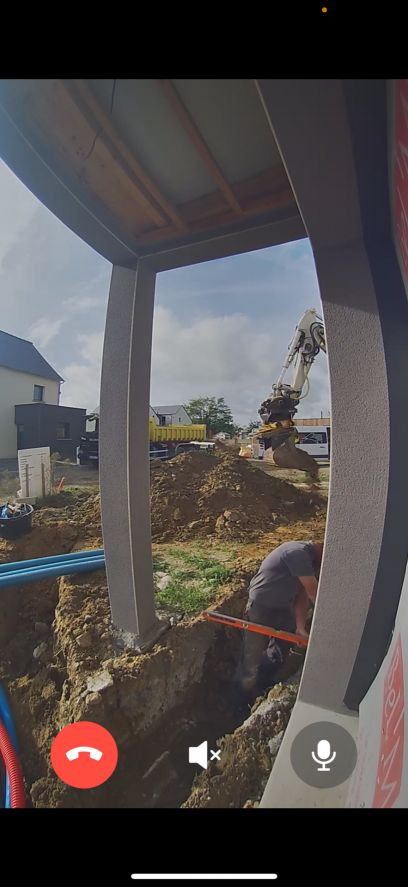

Sonnette vidéo netatmo doorbell
Enfin la sonnette a été posée à l'entrée de la maison.
