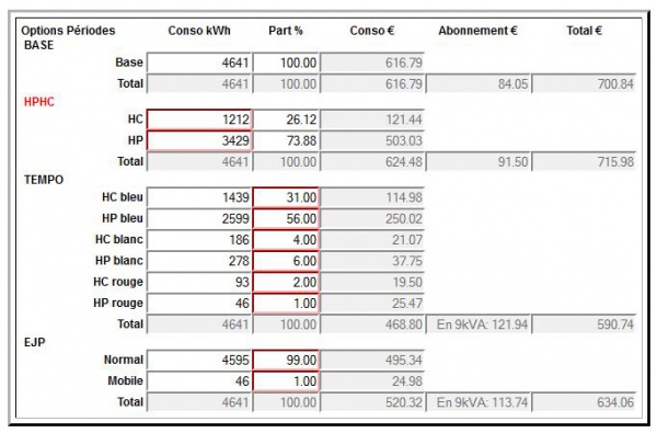

Bonsoir à tous,
Je relève mon compteur chaque fin de mois depuis janvier, précisions je chauffe au bois bûche et chauffe l'eau avec un ballon thermodynamique sur air extrait, j'en suis au bout de dix mois à 3861 KW, je devrai en projection et avec la moyenne des 10 premiers mois, arriver à une conso annuelle d'électricité de 4641 KW.
Je suis partie au départ sur un abt HP/HC 6 Kva et 30 ampères pour le disjoncteur, je viens de me livrer à une petite étude comparative, entre l'abonnement de base, et l'abonnement que j'ai pris.
j'ai souvenir d'avoir échangé l'an dernier avec Patito sur ce choix entre les 2 options, sans que l'ont ne sache, ni l'autre, quel choix fallait-il faire ? Il me semble Patito, que tu étais partis sur l'abonnement de base ?
Voici ce que cela donne :
ABT HP/HC 6 Kva 30 amp
HP 3429 X 0,1467 € = 503,03 €
HC 1212 x 0,1002 € = 121,44 €
+ abt 91,30 € = 715,78 € annuel
Soit 59,65 € mensuel
ABT OPTION BASE 6 Kva 30 amp
HP 4641 x 0,1329 € = 616,79 €
+ abt 84,05 € = 700,84 € annuel
Soit 58,40 € mensuel
tarif TTC (taxes incluses, source EDF)
(Il apparait donc à priori plus intéressant de prendre l'abonnement HP/HC, avec un gain de 88,15 € sur l'année, ce qui n'est pas négligeable.HIPS...)
ERRATUM : il y a un surcout de 14,94 € en HP/HC.
Partant de ce constat, quelle équipement pourrai-je prendre pour baisser sensiblement ma note, et dont le gain permettrai d'amortir assez "rapidement" cet investissement ?

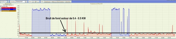

Comment tu fais pour savoir ce que tu consommes en heures pleine et heures creuses? En kwh?
Dans l'hypothese que tu declenche ton tflow la nuit?
Les machines? Dans quelle hypothese tout cela
Je ne comprend pas ta derniere phrase , pour reduire ta conso de la journee? Des panneaux photovoltaiques en autoconso?

Je sais que le "pinard" est bon, toutefois il est conseillé de boire avec modération et surtout ne pas inverser le tarif du KWh HC et HP
HP 3429 X 0,1002 € = 343,59 € correction 0.1467
+ abt 91,30 € = 612,69 € annuel
HC 1212 x 0,1467 € = 177,80 € correction 0.1002
Soit 51,06 € mensuel
Voilà les vrais comparaisons aux tarifs EDF actuels en respectant les mêmes répartitions HC/HP (qui d'ailleurs pourraient être grandement améliorées suivant le type de chauffage bien sur):

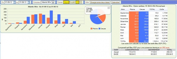

Une répartition par exemple de: 61% en HC et 39% en HP (pas très nette l'image mais l'on voit tout de même)
Cordialement,
Bécamel.

Oui tu as tout fait raison, mais le gain au final est beaucoup plus intéressant en TEMPO...
Autrement la différence n'est pas flagrante.
Mais je vois qu'il n'y a pas que moi qui boit, le type de chauffage est mentionné au début du message...
Pour Patito, je connais la répartition HP/HC parce que justement c'est l'abonnement que j'ai, le T FLOW se déclenche quand il veut, et étant donné qu'il ne chauffe qu'avec la VMC, je ne l'ai jamais vu chauffer sur la résistance, le surcout est négligeable.
Pour les machines, il y un lave-linge (classe A) à départ différé que madame n'utilise pas, un frigo en A également, et là je vais de ce pas lui acheté un sèche linge en A++, à départ différé qui lui sera utilisé, et un congélateur classe A...

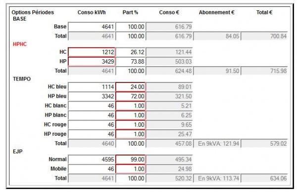

Cordialement,

Bécamel,
Y aurait pas un soucis de répartition entre les HP/HC sur le TEMPO ? Rien que les HP bleue sont supérieures au total annuel.
Dept : Calvados
Membre super utile Env. 2000 message Ales (30)
Bécamel,
D'accord.....tu as un goût raffiné ...........mais tout de même.........l'abus est néfaste...........pour la lucidité..... et pour faire une petite addition:
Tempo:
HC bleu = 1439 soit 31%
HP bleu = 2599 soit 56%
HC blanc = 186 soit 4%
HP blanc = 278 soit 6%
HC rouge = 93 soit 2%
HP rouge = 46 soit 1%
Total = 4641 soit 100%
D'abord on compte .............et éventuellement après on:
Cordialement,
Bécamel.
Bécamel,
Y aurait pas un soucis de répartition entre les HP/HC sur le TEMPO ? Rien que les HP(erratum HC, mais en conséquence les HP sont aussi érronées) bleue sont supérieures au total annuel.
Tempo:
Cordialement,
Bécamel.
Bécamel,
C'est moi qui boit, mais toi qui trinque, je ne remet pas en doute que l'addition de tout ces chiffres fassent bien le total de ma conso estimée, il se trouve que je suis comptable donc bon les additions je maitrise , mais mes chiffres initiaux étaient :
HP 3429 soit 73.88 %
HC 1212 soit 26.12 %
Hors, dans ton décompte du tarif TEMPO ci-dessous, tu arrives à :
HP 2923 soit 63 %
HC 1718 soit 37 %
Tempo:
En conclusion, met la bouteille de champ' au frais, j'arrive avec le Calva...

sismo_thecat a écrit:En conclusion, met la bouteille de champ' au frais, j'arrive avec le Calva...
Oh........... que j'aime cette conclusion, tu amènes la même bouteille de Calva présentée ci dessus et je pense que je dois trouver un petit Dom Perignon millésimé.
HP 2923 soit 63 %
HC 1718 soit 37 %
Tempo:
Revenons sérieux: la répartition que j'ai donné en tempo est une répartition plausible qui peut être représentative d'une consommation annuelle mais que l'on peut toujours contester suivant son mode de vie.
A partir du moment où tu as trois tarifs différents (bleu, blanc et rouge) suivant la répartition que tu donnes, tu peux faire dire aux chiffres ce que tu veux (ou presque) ce n'est pas à un comptable que l'on va apprendre cela.
Exemple:
Si je mets 1 seul % de conso blanc HP et HC et rouge idem (évidemment impossible dans la réalité):
- Je respecte le nombre total de KWh en HC (et les 26 %)et même moins puisque j'arrive à 1206 KWh au lieu de 1212 Kwh,
- Je respecte le nombre total de KWh en HP de 3429 KWh (et les 74%),
- Et je respecte le total général de 4642 KWh ,
Moins de KWh en HC (26% au lieu de 37%), plus de KWh en HP (74% au lieu de 63%) et cela revient pourtant moins cher (579 pour 590 euros)uniquement du à la façon de répartir le multi tarif.
Je te mets le résultat du calcul :(aux erreurs de virgules près)
Cordialement,
Bécamel.

Et au final, en passant simplement de mon tarif actuel au tarif tempo, j'économise 121 € par an, soit 2420 € sur 20 ans, pour un coût moindre, d'ailleurs c'est combien le coût pour changer de tarif (et de puissance) chez EDF ?

Pourquoi je galérerai avec le tarif Tempo, mes consos électriques ne correspondent qu'a mon usage personnel (télé, lave-linge, sèche-linge, plaques, four, repassage, lumières etc...), hormis la conso du CET qui doit représenter 29 €/an, je n'allume même pas les radiateurs des salles de bains.
Je n'ai donc pas à jongler entre tel jour rouge, bleu ou blanc, je ne vais priver les enfants de télé parce qu'on est un jour rouge, ou empêcher ma femme de s'occuper de son linge...
Je peux par contre essayer de mieux utiliser les HC...
Le sèche-linge en particulier, qui bien qu'il soit A++ avec une PAC, consomme plus que le LL...
Mais au final il faut quand modérer sa consommation, puisqu’auparavant ma femme utilisé un déshumidificateur pour sécher son linge, et devait repasser pratiquement l'ensemble du linge, maintenant avec le SL elle en repasse moins de 50% avec la touche "prêt à ranger" et c'est vraiment impec.
En conclusion, messieurs, libérer vos femmes, offrez leur un sèche-linge, si ce n"est déjà fait, elles vous en seront reconnaissantes...
