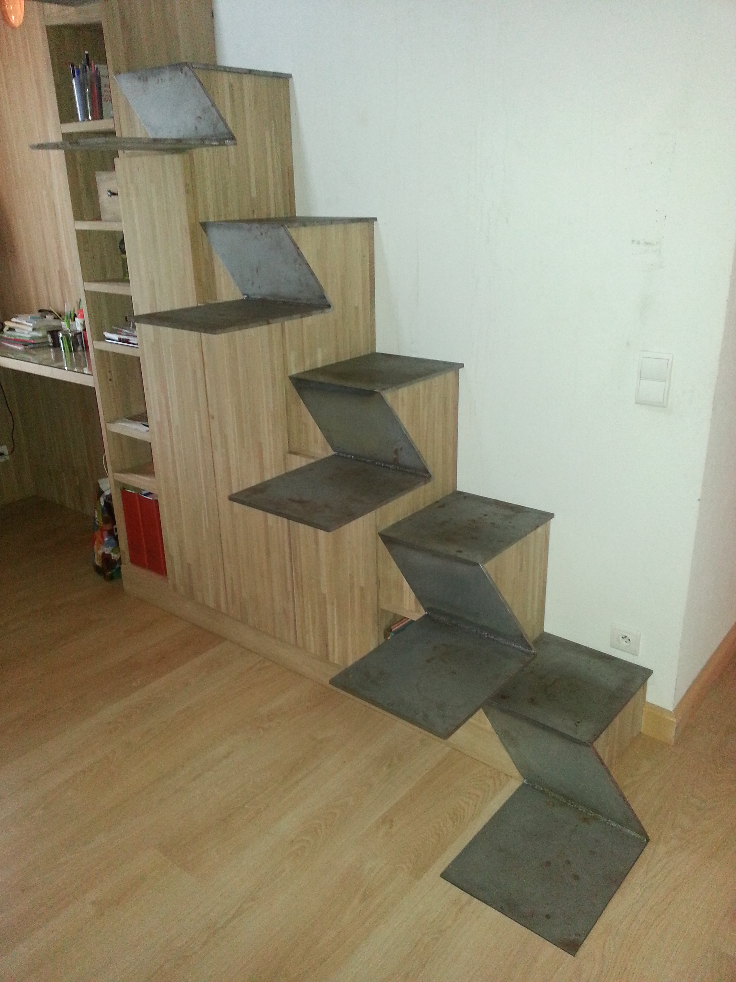

Pour les escaliers, je pensais à la même chose que toi, excepté celui ci !!
**utilisateur banni** a écrit:
http://www.delineo-sa.ch/wpsite/wp-content/uploads/2014/12/D[...]que_pas-japonais_01.jpg
Abonnement à l’hôpital garanti !!
