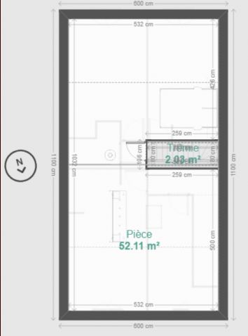

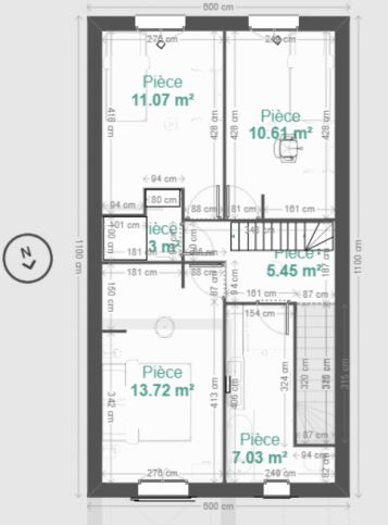

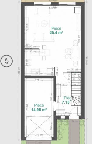

Voilà les plans bien orientés, et les combles avec pentes à 35°.
**utilisateur banni** / Pourquoi des combles? pour pouvoir recevoir la famille les amis, faire une garçonnière, une salle de jeu, stocker n'importe quoi etc... Laugh

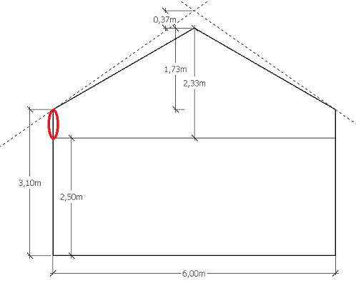

Pour la famille et les fiestas sous les combles, il faudrait ajouter un pied droit (dératelement)...
ptit schéma : en rouge pour augmenter la hauteur sous toiture.
à condition de ne pas dépasser la hauteur totale autorisée par le PLU (ça va sans dire).

Klimka, vous n'auriez pas un plan masse ou plan de situation?
Le terrain est plat ou y a-t-il une différence d'altimétrie entre la rue et le terrain?
Qu'autorise le PLU en terme d'enveloppe bâti? ( hauteur de goutière ,faîtage, d'alignement de façade...)

V67 / terrain plat mais légèrement en contrebat (20 cm) donc on va se servir des terres pour mettre le terrain à niveau et ainsi éviter la pompe de relevage.
PLU : 11 mètres au faitage, 7 mètres à l'égout, recul voirie minimum 4m.
