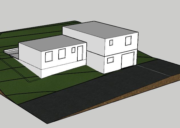

Effectivement, le plan est tout a reprendre...

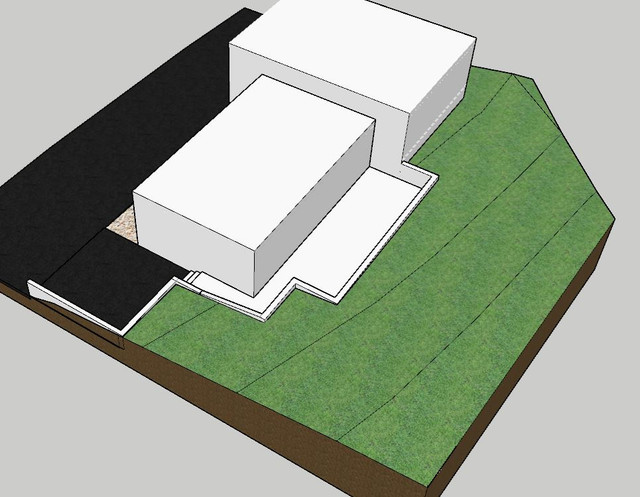

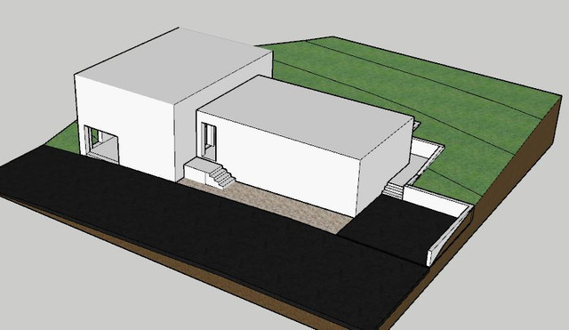

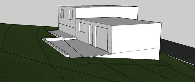

Et pourtant.... c'est la logique qui voudrait ça......
La terrasse de la pièce de vie doit se situer dans la zone la plus basse du terrain, c'est ce qui va nécessiter le moins de terrassement... d'une part.
D'autre part, toujours pour limiter le terrassement, il vaudrait mieux implanter la maison le plus près possible de la voirie, au point le plus haut de la rue, soit à l'ouest, là où était prévue l'entrée sur le plan de composition, d'ailleurs.
Et c'est là que ça devient intéressant: la voirie est large: 6 mètres.... on peut se permettre de placer l'entrée de garage directement sur la rue... et miracle, l'implantation est conforme au PLU....
Donc, en fait, tout l'inverse de ce qui est prévu actuellement: le bloc garage/zone nuit est tourné de 90°, et implanté en limite de voirie, et la pièce de vie en demi niveau est implantée à gauche, à 5 mètres de la limite..... et en faisant ça, ça se voit clairement sur les vues qui suivent, les terrassements sont beaucoup moins importants, et le muret de terrasse ne fait que 40 cm de haut....
comme ça... ( attention, les portes et fenêtres sont dessinées uniquement pour donner une idée, elles pourraient être disposées tout autrement, en fonction d'un plan intérieur )  => c'est le principe d'implantation, qu'il faut voir

Kentin, on ne voit pas la pente sur le plan du terrain mais je vous laisse imaginer pourquoi la maison est tout en haut
elle est denviron 16% avec un faux plat tout en haut.

kentin6969 a écrit:P
actuellement la maison est implantée à 3.4 m de la voirie, si on le remonte à 5 , on perd 1.6m , et qu'en contrepartie on l'allonge à l'ouest pour être à 5m (ou 4.5 je n'ai pas fait le calcul exact) pour garder la même superficie sa semble plutôt cohérent non ?
Ben voui, c'est juste ce que j'ai proposé pour élargir la terrasse...
Mais si tu utilises ces 1,60 m pour t'implanter à 5 m, hop, le bénéfice est perdu pour la terrasse, tu restes avec ta terrasse inutilisable de 2,50 m de large....
Il n'y aura pas de miracle, hein
Je ne vais quand même pas devoir le dire avec un nez rouge et un gyrophare sur la tête pour que tu me croies ? Si ?
Bon, moi, je baisse les bras, là.....

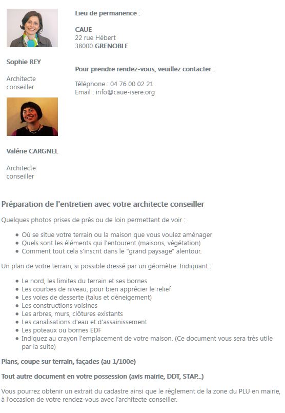

Je vais te donner un conseil, et si j'étais à ta place, c'est ce que je ferais....
J'irais discuter de tout ça avec un des architectes conseils du CAUE Isère.
Ce sont des consultations gratuites
Tu prends RV, et tu y vas avec tous tes documents, y compris ceux qu'on a pu poster ici, plans qu'on a proposés, etc......
Tu sauras à quoi t'en tenir concernant ce que tu peux ou ne peux pas faire, et tu reviendras avec des conseils d'implantation.
leur page web est ici
https://www.caue-isere.org/qui-est-larchitecte-conseiller-de-ma-commune/
copie écran de la page de ta commune
Et surtout, ne décide rien avant....

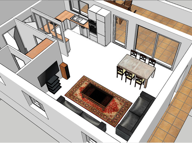

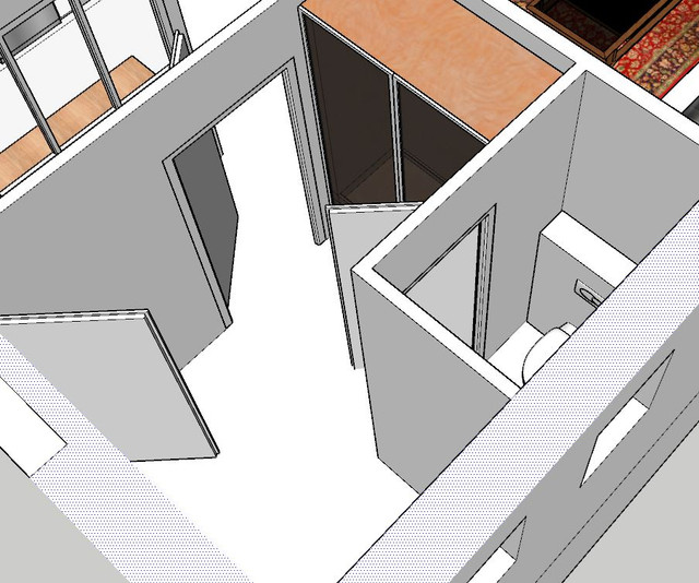

Sinon, pour le fun voilà ce que ça aurait pu donner
entrée avec WC
vue d'ensemble pièce de vie.... le dégagement qui mène aux chambres est séparé de la cuisine par une verrière.
Et en faisant ce modèle, je me suis aperçu que 1,50 m de rétrécissement côté terrasse, c'est trop, on pourrait se contenter de 100/110 cm, pour redonner de l'air à la cuisine...
Si ce plan est cuit, ça n'est pas grave, ça n'aura pas été inutile, il y a des idées qui pourront être reprises dans un autre.

Bonjour à tous ,
Allez dernière tentative (désespérée) et plus pour me convaincre qu'on ne pourra rien faire de ce terrain , et passer définitivement à autre chose !!
Si on inverse le bloc nuit et le bloc jour pour résoudre la problématique de l'accès , et qu'on allonge le bloc jour vers l'est comme tu le préconisais Panoptès pour se mettre à 5m et avoir une pièce plus rectangulaire.
On est d'accord que cette implantation sera complètement conforme au PLU ?
La où il va y avoir un problème , c'est pour la terrasse qui va être trop étroite .
Mais est ce qu'en jouant sur la hauteur du videur sanitaire sous la partie jour et en prévoyant un budget pour devoir énormément décaisser le terrain au sud, on ne peut pas arriver à se passer d'un mur de soutènement ( je pense que c'est là que tous mes espoirs vont s'arrêter) et avoir un terrain à peu près plat pour prévoir une terrasse plus large ?

Kentin.....
Ma conviction est maintenant bien établie... bon, je peux me tromper, hein.... mais pour moi, pour faire quelque chose qui tient la route, on ne peut pas se passer de l'implantation en limite de voirie.......
Et il y a aussi un problème potentiel que tu n'oublieras pas de soulever, mais je pense que l'archi de la CAUE ne passera pas à travers: c'est les sens de faîtages indiqué sur le plan de composition....
j'ai bricolé un truc qui respecte ces sens de faîtage, avec implantation du bloc garage/nuit en limite de voirie, et demi niveau pièce de vie en retrait de 2m, ce qui limite considérablement les terrassements nécessaire, laisse une grande terrasse au sud et un grand jardin, la terrasse étant accessible depûis les places de parking de midi.
Une porte sur le côté dans le garage pour accéder au jardin avec tondeuse et outils par la pente sur le côté....
Bien entendu, ne pas s'attarder à l'aspect blockhaus, il n'y a que le minimum syndical de portes pour illustrer l'implantation....
Dept : Paris
Env. 200 message Rhone
Panoptès , c'est sympa et pratique comme ça effectivement si on accepte l'idée de ce mettre en limite.
Par contre , le retrait de 2 m va être problématique non ??
Alors, oui, c'est un point de discussion éventuel.....parce qu'on peut considérer que c'est la construction entière qui est implantée en limite, et que le retrait est dû à sa forme.... ou pas.....
Je n'ai pas la réponse..... mais c'est quand même beaucoup moins litigieux que ta proposition à 3m....Unsure
A voir à ton RV à la CAUE....

Et bien , il fallait bien se mettre à 5m ( en tout cas sur le règlement du nouveau terrain c'est écrit clairement et comme c'est la même commune ... ) , pour tout dire je n'ai pas pris RDV avec architecte dont tu m'avais donné les coordonnées car on a décidé de lâcher l'affaire au vu du grand n'importe quoi que le vendeur et l'agent immobilier nous avaient raconté depuis 2 mois .
Quand je vois la précision des différentes infos sur le nouveau terrain je me dis que c'était vraiment de très mauvais professionnels .
Ah oui , en plein pied, qu'est ce que ça aurait changé ?
Plan de pros , je vais avoir la pression si je les postes !! pour les règles applicables beaucoup moins
Plain pied, ça aurait permis de faire quasiment toute la maison sur VS, il n'aurait fallu creuser que pour le garage...
Avec le garage implanté en bas en limite de voirie et à 3 m de la limite Est du voisin, à l'altitude +0,25 cm env et le parking visiteurs en haut....
En limitant le garage à une HSP de 230cm, et 25 cm de dalle
0,25 TN + 2,30 + 0,25 = tout le plancher supérieur est à + 2,80 m => toute la maison est à plat sans creuser, au dessus du TN en VS, y compris la terrasse
