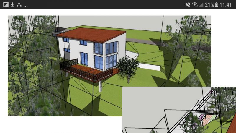

il y' aura une terrasse suspendue sur toute la partie sud.
Bonsoir
comme ça, alors ( avec une rambarde, bien sûr )
Mais quel est l'intérêt de pouvoir sortir par cette coursive depuis les chambres.... ça va coûter cher en terrasse, en rambarde, pour un intérêt quasi nul...
Ce serait aussi simple de remplacer ces porte fenêtres par des fenêtres à allège 100, moins cher, et la façade serait plus harmonieuse, AMHA.
Dept : Paris

Belle modélisation Panoptes ! On se rend vraiment compte de la complexité du terrain.
Une autre option, la porte fenêtre 100*215 à allège basse fixe

mmimlav a écrit:Belle modélisation Panoptes ! On se rend vraiment compte de la complexité du terrain.
Oui, aussi.... mais de toute façon cette coursive est inutile et budgétivore:
inutile puisque pas assez large pour y faire quoi que ce soit, et pour aller sur la grande terrasse Est on aura aussi vite fait de passer par l'intérieur.....
Demain je posterai une version avec allège basse vitrée, mais il faut d'abord que je fabrique le composant, je n'ai pas ça sous la main..

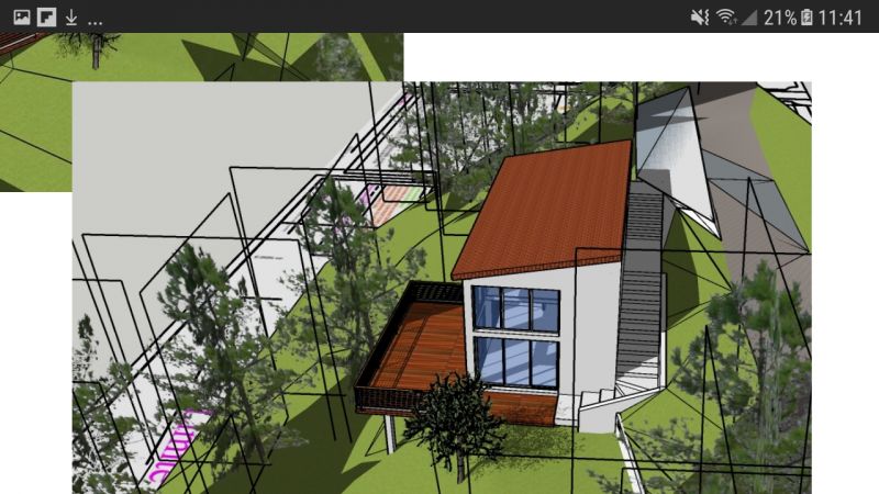

Une remarque par rapport aux plans proposés depuis quelques pages...
Je ne m'en suis rendu compte qu'en modélisant la maison:
la porte d'entrée de tous les plans a été déplacée vers l'Est....
ça veut dire qu'il faudra dans ce cas allonger le mur de soutènement aussi, et allonger le boyau d'accès....
Dans ma modélisation, j'ai gardé la position initiale de la porte.
Vue de l'accès/entrée de la maison:
C'est déjà bien long, bien oppressant ( le mur de souténement fait 320 cm de haut ), et c'est pour ça que depuis le début, je ne le cache pas, je n'aime pas cette configuration..... mais bon.... ça n'est pas pour moi.

Bonjour à tous
Comme promis, une vue avec des fenêtres à allège fixe vitrée.... Je ne trouve pas ça très joli, mais pour être honnête, c'est peut être dû à ma modélisation de composant... bref

Et le sujet est bien loin d'être résolu, AMHA.
Il reste le point épineux du sous sol.
Sous sol dont Scélé a d'abord dit que son MO le lui avait déconseillé car trop cher ( c'était au début du sujet...)
Puis qui est réapparu ( je m'en suis étonné )
La première question que j'ai envie de poser, c'est: à quoi, exactement, va-t-il servir ?
Est ce indispensable ?
Et si oui..... alors le faire à l'ouest, comme ça a été dit, c'est une erreur... il vaut mieux le faire à l'Est, sous la pièce de vie...
Parce qu'en vue 3D, on voit très bien qu'il va falloir un gros vide sanitaire du fait du dénivelé, alors autant s'en servir pour ,le sous sol, ce sera autant de terrassement en moins.
Et pourquoi pas le prolonger encore vers l'est, et son toit servirait de terrasse.
Dept : Paris
Voilà, l'idée illustrée du sous sol terrasse avec balcon en saillie
Dept : Paris

Un terrain comme ça, ça engendre certes déjà un coût important, mais là, la barque est chargée au maximum, parce que comme je l'ai déjà dit, ça ne respecte pas le terrain, entre autres à cause de ce cisaillement du talus.
J'ai ma petite idée d'explication.... Scélé va nous dire si j'ai bon.
Dans son récit, on voit qu'il y a déjà eu un certain nombre d'avant projets, dont celui avec l'entrée à l'Est, que je prouvais assez joli, avec cet escalier aux côtés traités en pierre
https://www.forumconstruire.com/photos/photo-1785458.php
Problème: il fallait traverser toute la zone nuit pour accéder à la pièce de vie.
C'est là qu'est apparu cet accès par le Nord, qui est, à mon sens, catastrophique, pour la raison que j'ai déjà donnée.
Et pour ne pas revoir son projet de A à Z, le dessinateur a collé la porte au Nord, et pour y accèder, il a créé ce couloir improbable entre deux murs et un autre escalier venant du parking, et basta....
J'ai bon ?

mmimlav a écrit:
En voyant les vues, je me dis qu'un r+1 serait quand même + sympa pour éviter le long couloir pour l'accès à l'entrée
Mais oui... mais pas un R+1.... un R et -1
C'est une solution qui a été suggérée par Naiki31, et que j'ai évoquée aussi, et qui rejoint mon idée de terrasse sur le toit du sous sol
- faire l'entrée par l'Ouest, comme à l'origine avec ce joli escalier, mais à ce niveau R0, il n'y aurait que la partie jour.
- Et au niveau R-1, la cave et la zone nuit, dont le toit servirait de terrasse.
Avec ainsi un seul escalier commun de descente cave et zone nuit
Et l'ensemble serait surélevé ( à voir de combien ), pour limiter les coûts de terrassement et la hauteur de descente depuis le parking

Scélé a écrit:
Panoptès:
C' est un peu raccourcit, mais c' est a peu près ça.
Les pièces n' allaient pas non, pas de fenêtres côté SDB, long couloir....
C' est en retournant sur le terrain avec le MO en prenant des mesures qu' ils ont vu que l' on pouvait décoller la maison.
Hé, hé.....
Un autre point qui confirme, c'est l'altitude de la terrasse notée sur le plan de masse que vous avez posté:
483.50
et l'altitude de l'entrée ??  484.10
60 cm de différence
Mais bien sûr, c'était dû aux 3 marches d'intérieur  =>ce plan est l'ancien plan, mais qui a été redessiné vite fait avec le nouvel accès , et on a oublié de rectifier l'altitude de la terrasse avec tout le plan d'un seul niveau
Elémentaire, mon cher Watson
Mais bon, le côté moins drôle de l'histoire, c'est qu'on a la preuve flagrante que cet accès improbable par le Nord, c'est du bricolage.
