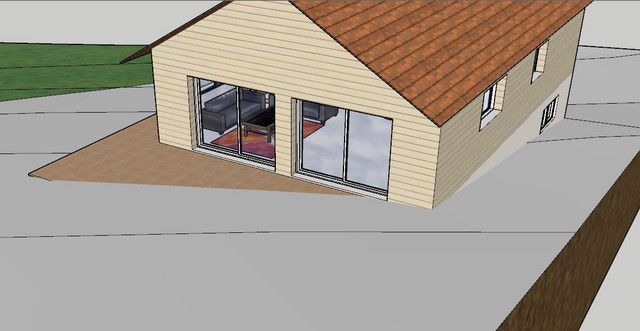

- partir sur 2 baies SUD pour plus de confort thermique et agrandir le salon (en plus on a pas envie d'être à 5 m de l'écran, 3m50/4m max)
Pas que thermique. Vers noel, il n'y aura plus que cette face qui recevra du soleil.
Vous pouvez même être plus généreux encore... 2x300 pour les baies au moins !

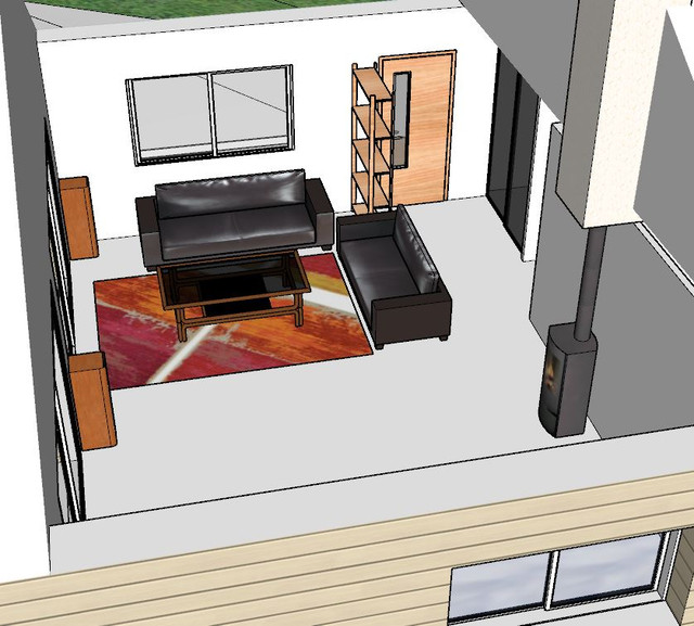

Le poële aura un conduit vertical, l'intérêt du vitrage est quasi nul.
Et puis avec un sous-sol non-isolé et un étage isolé, je sais pas si un vitrage est une bonne idée.

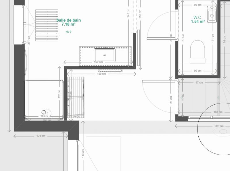

Si le LL va dans la SdB, ce qui est aussi un choix valable, alors dans l'angle de l'escalier, plutôt qu'un placard.... Les WC....
OK, on perd la fenêtre.... Mais ça libérerait de la place pour un mini sas d'entrée hors de l'espace jour, avec l'arrivée de l'escalier et la place pour un placard qui serait plus utile là que dans le couloir
Dept : Paris
Hello Panoptès, merci pour ta proposition, oui on y avait pensé mais ça rétrécit trop le bureau à l'est - un peu comme sur ton plan il se retrouve à 270, c'est vraiment étriqué à la fois pour avoir un coté "ouvert" sur la cuisine en tant que bureau et mais aussi en tant que chambre. Si jamais on peut faire un escalier un seul quart tournant  d'environ 1,80 x 3m ça arrange pas mal le plan.

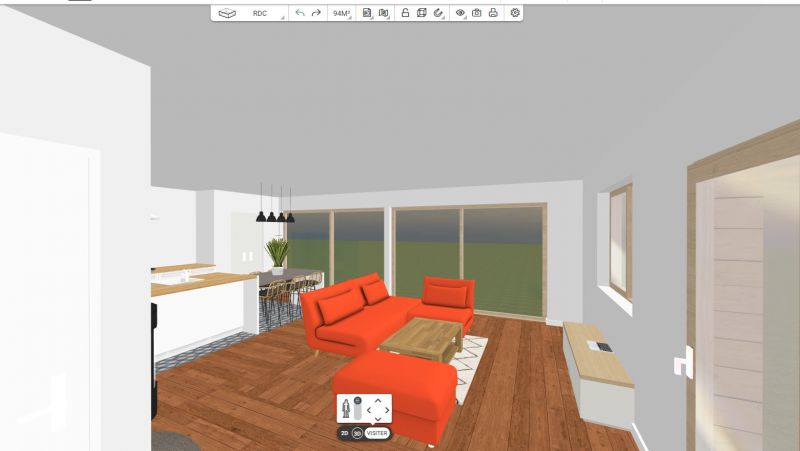

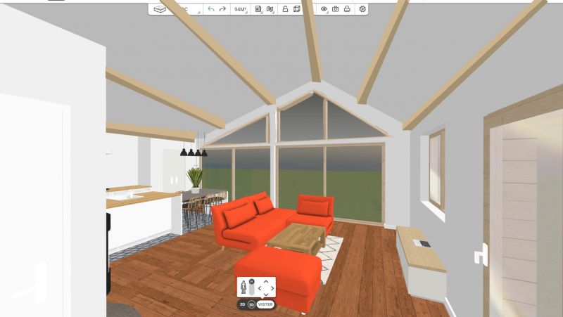

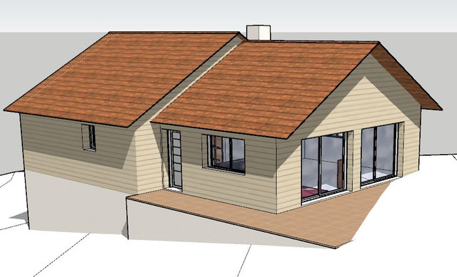

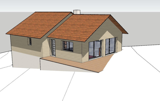

Des tests de rampant sur photoshop, avec des baies de 3m, soyons fous :

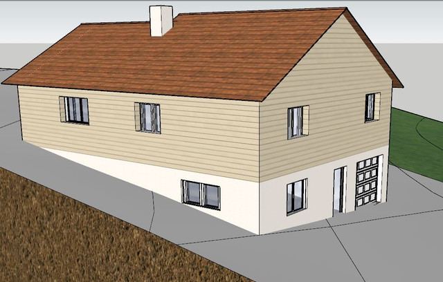

Au final le pignon asymétrique c'est pas si mal ! ça casse le côté symétrique de la cuisine justement
Mais effectivement avec le pignon vitré c'est mieux, mais là - plus de sous .. A voir ce qu'on pourrait faire de manière plus modeste à la limite
J'aimais la maison avec un seul faîtage moi - techniquement j'ai du mal à comprendre comment il fera mais bon.

Ce qui est sûr, c'est qu'un toit asymétrique ne sera pas moins cher qu'un toit symétrique...
Dept : Haute Savoie

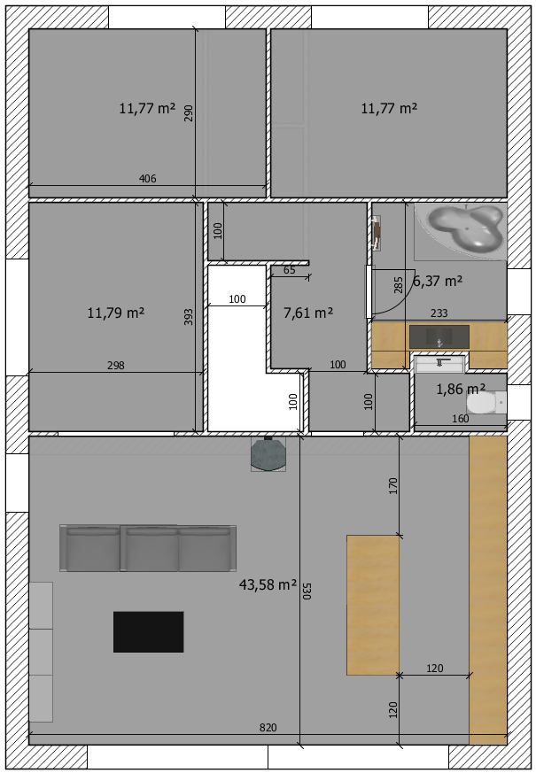

Tshaw............ il faut arrêter complètement de se scotcher sur les dimensions du plan que j'ai posté.... et d'ailleurs si ça continue, je vais finir par faire comme tout le monde, les poster sans cotes du tout.
Pour la xième fois, ce que j'ai posté n'est pas un plan d"exécution au centième de millimètre, mais une idée générale d'organisation avec des dimensions flexibles... les cotes indiquées ne sont qu'indicatives et essentiellement pour contrôler les largeurs de passage ou d'agencement des éléments techniques, sdB ou taille des meubles, savoir si ça tient à minima...
Donc TOUT, absolument TOUT est modifiable, que ce soit la position exacte de l'escalier, ses dimensions,  la largeur du bureau où que sais je encore.... il suffit de dire: je veux au moins telle largeur de bureau, et on adapte/redessine ensuite ensuite...
Mettre les WC à la place du placard buanderie ne rétrécira pas nécessairement le bureau, pas du tout.... tu vois ça dans ta boule de cristal en imaginant le truc comme si tout le reste était gravé dans le marbre, mais ce n'est pas le cas, il suffit de se débrouiller pour que ce ne soit pas le cas....
Donc j'insiste: il ne faut regarder QUE le principe d'organisation...
Quant au pignon asymétrique, je t'assure que vu de l'extérieur, c'est une horreur....je n'ai même pas conservé cette version et j'ai eu honte de la poster... et il n'y a même pas besoin de le faire pour imaginer ce que ça donnerait: les deux baies vitrées ne peuvent pas être placées de façon symétrique harmonieuse sous un pignon qui ne l'est pas.... ou alors, il faut les faire de largeur différentes..; et c'est encore plus moche...
Si le décroché de la pièce de vie est conservé, il faudra en passer par la toiture que j'ai postée, qui en plus présente le mérite de "casser" l'aspect monobloc massif d'une maison avec toiture tout d' un bloc...

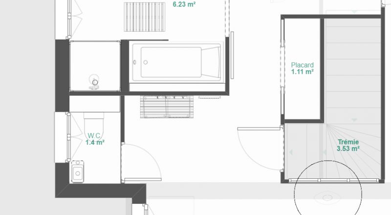

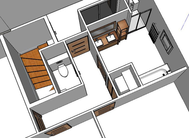

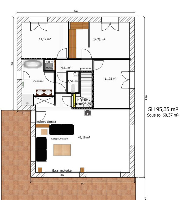

Bon, ben moi je mets mon plan côté...
Il n'y a pas de décroché sur mon plan, et je persiste sur mon idée de mettre le bureau/future chambre à l'ouest pour qu'il ouvre sur la partie salon.
On peut mettre le LL et le SL de part et d'autre de la vasque dans la salle de bain.

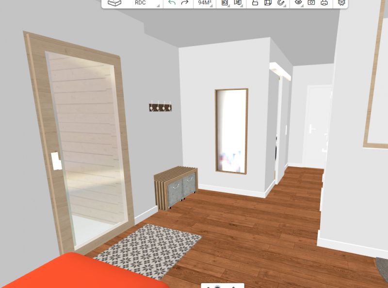

Et je mets une ébauche du visuel de l'entrée au sous-sol (j'ai pas fait le terrassement !) :
Dept : Haute Savoie

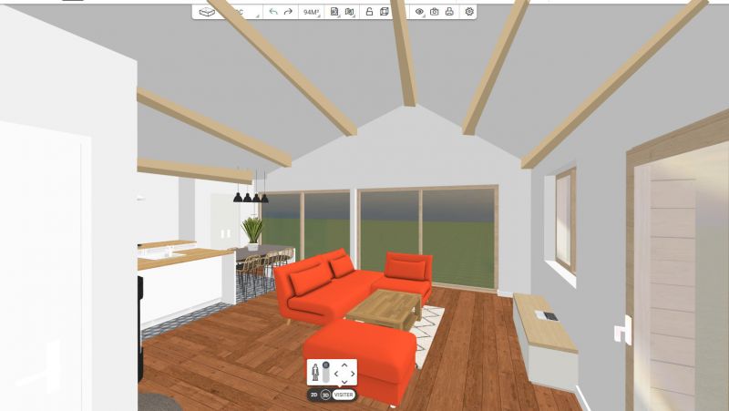

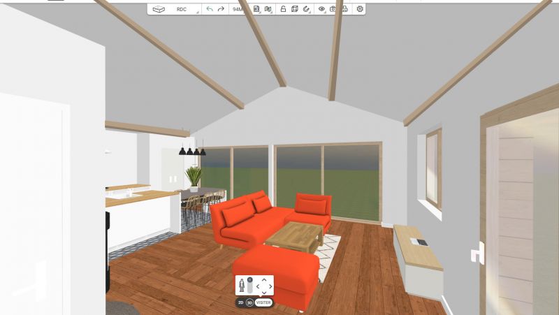

Si l'idée est d'avoir 2 grandes baies coulissantes, et si la crainte est de ne pas avoir le budget pour aller au delà de cela, il y a une solution très simple : chassis fixe + ouvrant d'1m, là où on a envie de zone de pourvoir passer.
Vos ouvrant seront en réalité pas beaucoup plus petit qu'en coulissant, et vous profiterez de vos m² vitrés toute l'année. C'est plus important d'être vitrée au maximum au sud, que d'avoir une triple exposition, car en hiver il n'y a que cela qui voit les rayons !
Je sais pas si les poutres sont voulues... mais avec les niveau d'isolation qu'on a aujourd'hui et pour une faisabilité simple, vous aurez plutot des poutres derrière le placo je pense.
Avouez qu'entre la 1 et la 4, on ne perçoit plus du tout la maison de la même manière ! Ca change tout !
La fenêtre au dessus de ce qui pourrait être un meuble TV me semble superflue, voir gênante, le jour ou on décide justement de mettre une TV.

Panoptès : je sais que tout est modifiable ne t'inquiètes pas on ne restera pas fixé sur ton plan ou autre, c'est juste qu'on a l'impression qu'on se rapproche d'un plan qui convient bien.
Comme je te l'ai dit je n'enverrais pas le plan coté au CST.
Pour le pignon asymétrique je comprends - en fait peut-être que le fait de n'avoir qu'une seule baie au SUD sur le plan du CST ne nous a pas choqué sur sa vue 3D. Pourrais-tu quand même le poster? On a pas tous les mêmes goûts en matière d'archi non plus peut-être que ça nous plaira   Et si ce n'est pas le cas on te donnera raison
Eddy : Je comprends l'idée de mettre le bureau à l'ouest, mais cette solution ne fonctionnerait que si on décide de faire entrée par en bas uniquement... A voir

Regarde un peu plus en détail mon plan. Il y a un escalier (et les couloirs) en 1m, un canapé tourné vers les baies, un endroit pour la biblio, une fenêtre à l'ouest (qui peut éventuellement servir d'entrée d'été).
La largeur de l'escalier dépendra de l'isolation nécessaire, ceci dit.
Une porte de service en bas, non. Je mettrais une vraie porte d'entrée.
Pour l'aspect du rampant, il n'y a pas que des poutres longitudinales, il faut imaginer le reste de la charpente, genre ça :

Oui, mais autant qu'elle soit jolie. Avec une tierce vitrée, comme sur mon visuel, pourquoi pas.

L'intérêt du rampant c'est d'avoir de la place au-dessus de la tête avant tout. Que les poutres soient en long ou en large, bon... Du point de vue de l'isolation en été, le plafond plat est peut-être mieux par contre (masse d'air plus importante entre le toit et le faux-plafond)

Eddy : Ha oui, ben bien sûr qu'on en choisira une jolie ! En fait j'ai juste peur que si on demande réellement notre entrée en bas le CST soit obligé de nous faire un SAS d'entrée isolé au SS, alors que l'idée serait d'aménager et de l'isoler nous-même. Bref ce serait bête d'avoir une plus value la dessus alors.
V67 : bah c'est joli les poutres quand même, ce serait dommage de les boucher!

Moui, sans vouloir préjuger, je demande à voir, ça peut vite être de la poutre en pin bien jaune.
EDIT: en fait je préjuge Ca peut être soigné aussi de la part du CST, si c'est apparent.

Ou rien de visible... (je parle des rampants) tout est envisageable et dépend du système constructif (isolation, .. ). Le but c'est pas vraiment les poutres mais la sensation de volume !

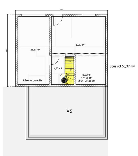

Pour le RDC, attention, si vous voulez l'aménager, il faut vraiment prendre en compte la problématique de l’isolation et de l'étanchéité à l'air en amont !
vu la hauteur sous plafond, sauf erreur de ma part, cela compte déjà en surface habitable si ce n'est pas déclaré comme un lieu de stationnement (vélo, voiture).
Dept : Haut Rhin
Ancienneté : + de 20 ans
Heu.... j'ai un peu de mal à suivre, pour le sous sol....
Je résume ce que je crois avoir compris:
- il ne sera pas aménagé tout de suite ....
Non isolé, alors ? Le plafond, quand même, non ?? Parce qu'au dessus, ce sont les chambres...
- l'atelier musique..... dans l'espace non isolé ? la guitare avec des moufles, ça craint.
mais surtout... isolé ou non.... il faut quand même prévoir l'aménagement futur, et surtout les ouvertures qui vont avec... il faut les faire tout de suite, ou à minimum les prévoir en réserve, , sous peine de travaux compliqués et chers éventuels ( refaire un ou plusieurs linteaux avec IPN dans mur porteur ET demande de PC modificatif )
Et là, je m'y perds: il y aura quoi... une porte ? une ou des fenêtres ? une baie vitrée avec terrasse devant ???? J'ai vu tout ça passer sans que ce soit clairement défini...
Alors ? Quid ?
Dept : Paris
Je suppose qu elle ne veut pas déclarer mais que les travaux seront fait.
Vu la HSP la surface sera prise en compte pour la taxe d'emmenagement mais pas en surface habitable (donc pas besoin d'un archi) et ni dans la taxe foncière
Panoptès :
Au SS on aura le plus d'ouverture possible qu'on puisse faire - garage, porte d'entrée/service (je viens de demander) une porte fenêtre, et si possible une fenêtre à l'ouest (à l'est ça me parait compliqué car trop enterré).
Mais non le plafond ne sera pas isolé de suite, ce sera direct les hourdis. Personne ne nous l'a jamais prévu.
Le sous-sol servira donc intégralement de lieu de stockage et de garage au début. On a trois chambres, mon copain installera son bureau dans l'une d'elle en attendant je suppose. De toute façon il a bcp de matériel chez ses parents ils les récupéra au moment voulu.
Puis le plus tôt possible et c'est prévu dans notre budget on cloisonnera et on isolera au minimum la partie musique et mon copain pourra s'y installera.

Allez, j'ai finalisé l'idée de placer les WC dans l'angle de l'escalier, en transformant cet escalier en simple quart tournant haut.
Le bureau est élargi, équivalent aux deux autres chambres.
Le placard buanderie donne dans le couloir, SdB bien aérée.
Et comme je l'avais dit, j'ai réorganisé l'arrivée de l'escalier, avec la porte d'accès à la zone nuit décalée, ça permet d'aménager un placard d'entrée sans empièter dans le séjour. A noter que l'arrivée de l'escalier se fait par une marche palière ( en jaune ), plus sécurisante quand on ouvre la porte.
Le salon..... mettre un canapé au milieu et en travers, c'est une mauvaise idée dans une pièce comme ça: ça nécessite un espace devant, et un autre derrière => double espace de circulation, c'est de la SH gaspillée.
Le canapé va donc contre le mur Ouest, sous une fenêtre panoramique, et ça dégage tout l'epace au centre, la pièce n'est plus "coupée en deux"
Je n'ai pas dessiné de cuisine ni de zone repas, c'est à voir......
Les deux baies vitrées sont en 280 cm, et l'écran motorisé est au dessus de celle du salon: il s'abaisse et vient la masquer quand on regarde la TV
L'entrée est visuellement délimitée par une étagère claustra, qui ne bouche pas la vue mais délimite visuellement l'espace, on y met des livres, des bibelots etc......c'est comme ça chez moi, et j'en suis très satisfait.

Mais on voit bien sur la vue ci dessous:
J'ai implanté la construction de façon à avoir le coin droit du seuil du garage au niveau du TN.
On voit que l'angle Sud-Est du rez est aussi quasiment au niveau du TN, à un peu moins de la cote 376.
Mais , il va falloir décaisser un peu en bas, au moins jusque devant la porte fenêtre, et en haut pour la terrasse... et si on veut ne pas faire de mur de soutènement, il faut remodeler légèrement le terrain à l'est en abaissant et adoucissant la pente, quelques dizaines de cm....conclusion, ça laissera encore plus de marge pour cette fenêtre du sous sol à l'est
Deux vues pour illustrer ça

Merci pour ton plan Panoptès!
La salle de bain a l'air bien confortable effectivement et sur ton plan ça fait rêver ;) mais c'est par contre au détriment de l'entrée et de la fenêtre des WC (même si moi je préfère qu'ils soient proches de la partie nuit mais bon 3 m en plus à faire la nuit c'est pas bien grave). 8m² avec LL sur une maison de 90/95m² ça me parait être du luxe, le fait de récupérer une douche et/ou le LL en + ça se prend mais avoir les 2 ça ne me semblent pas nécessaires. Je pense que de toute façon cette douche sera l'emplacement du LL dans un premier temps - on est que 2 on se bat pas vraiment pour se laver. Et après on verra
Pour le moment on va rester plutôt sur ce genre de config je pense (sauf si le CST trouve mieux) :
Un banc + porte-manteaux pour un accès quotidien (pas besoin d'ouvrir les placards si on cherche un truc sans ses poches de vestes) mais le placard de l'escalier est pas loin pour prendre le relais si comme tous les portes manteaux il y a 10 manteaux et 3 sacs sur un seul pathère dans l'entrée   Et le tout en accès direct depuis les escalier + la porte d'entrée
Il faudra trouver le décroché suffisant pour "cacher" l'espace WC depuis le séjour. Pas besoin de cloison comme ça.
Mais bon dans tous les cas on attend aussi notre RDV de Jeudi, j'ai reciblé un peu nos demandes au CST aujourd'hui - les baies SUD, une porte en bas, etc.
Idem pour le salon ça va être compliqué - on un meuble TV avec un ordi et un écran pour regarder ou jouer en journée - LES consoles (on est des gros gamers...) les manettes, l'ampli et la place pour le 5.1... Bref on va chercher comment aménager au mieux sur la baie ça me paraît bien difficile. Sinon il faut reprendre l'idée des fenêtres verticales.
Mais on est quand même dans le détail il me semble, l'ensemble me paraît cohérent!

Bon en fait j'aime bien ton entrée quand même et la SDB + grande...
Je crois que mon copain en a marre de me voir sur l'ordi et lui il veut une fenêtre dans les WC alors il trouve ça nul de les caler au milieu^^
Je prends note car l'idée est quand même cool, et on attends notre RDV de jeudi,
Merci encore Panoptès

Oui j'allais réagir quand j'ai lu que la SdB c'était au détriment de l'entrée, mais tu as rectifié....
Non, l'entrée est très bien délimitée comme ça, elle fait bien l'articulation/carrefour avec la zone nuit et l'escalier...et quasiment sans empiéter sur le séjour
C'est au détriment des WC avec fenêtre, effectivement, que ça s'est fait.
Mais comme tout le monde l'a dit, on ne peut pas tout avoir, il faut faire des concessions....
Et il ne faut pas oublier une chose: si cette maison est revendue un jour, une belle SdB bien aérée avec tout ce qu'il faut, c'est un gros plus.

Panoptès, mélange de ton idée et de la mienne, et  un truc dans ce genre alors :
C'est le minimum pour une entrée : de quoi poser les vestes et les sacs, retirer ses chaussures si on l'a pas fait en bas, un petit miroir où on se voit dans la lumière du jour avant de sortir - par l'escalier ou par l'extérieur, peu importe. En fait c'est juste que le placard au quotidien c'est pas super pratique je trouve, et ça prend vite de la place. Question de goût ^^ (et en plus ça ouvre un peu la sortie de l'escalier et ça rétrécit le couloir - on déteste les couloirs)
