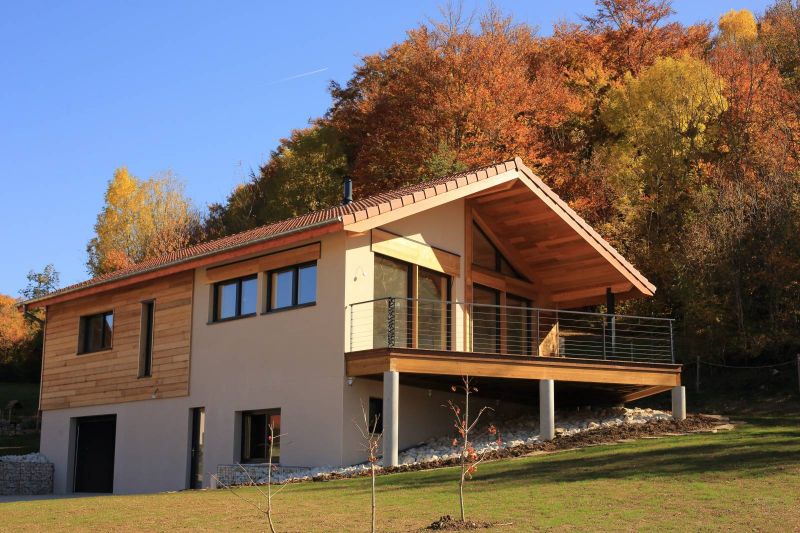

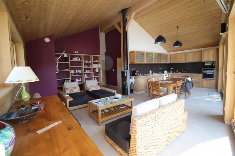

Pour le bureau, beaucoup font l'erreur de le mettre là où il reste de la place alors que c'est un lieu de vie important et qui peut être agréable dés lors qu'on ne le pose pas contre un mur.
Donc quoi qu'il en soit, je vous conseillerais d'en faire une priorité dans vos choix !
Après le fait que cela soit coté cuisine n'est pas forcément gênant comme celle-ci et un peu l'élément "pivot" dans un séjour !
A vous de voir là ou vous vous sentirez le mieux.
Avantage du séjour en longueur : moins cher pour vitrer un maximum le pignon ! (l'idéal étant le pignon "100%" vitré sur ce genre de maison ! )

Ouvrir /vitrer l'escalier me semble dans tous les cas une mauvaise idée (sauf si fait avec des vrais menuiseries pour
extérieur.
Sinon, vous voulez faire une maison ossature bois, dans une pente, un plafond tout hauteur, un pignon vitrée... des caractéristiques qui pourrait vous pousser plutôt vers le combo architecte/charpentier. On peut même se lancer comme j'ai fait, seul, sans architecte et coordinner les artisans (car les charpentiers refont dans tous les cas les plans d’exécutions, même quand ils bossent pour un architectes) . Ca demande un peu de travail et un peu de négociation avec les banques, pas toujours enthousiaste pour les projets non pilotés par un professionnel.
Voici un charpentier, qui doit avoir l'habitude de travailler avec les architectes de votre région. Ce n'est qu'un exemple :http://www.osebois26.com/
Pas choisi au hasard car j'ai pensé à votre projet avec ce pignon semi-vitré.
D'ailleurs sur ce projet, il n'y a pas d'archi mais un maître d'oeuvre :
https://www.muriel-mazard-maitre-oeuvre.com/maison-passive-la-chapelle-en-verco
et à l'intérieur, cela donne cela sur ce projet  (le plafond en bois, c'est un choix, pas une obligation). Dommage, pas de vue sur le pignon vitré !
Là c'est une maison passive, donc au top. Cela ne doit pas faire peur pour autant. Ce MO/charpentier sont assurement apte à ne pas aller jusque là si le budget ne le permet pas. Par contre, le fait qu'ils maîtrise ce genre de construction vous assure une bon savoir faire, même si le système constructif retenu est moins ambitieux.
Annoter la dalle bois, qui me semble particulièrement bien adapté aux maison bois sur sous-sol (on peut couler une chape dessus, à l'usage pas trop de différence,et isolation très bonne sans pont thermique, souplesse à l'usage pour tout ce qui est passages de tuyaux, ... ) . Là ils ont fait un béton ciré sur leur dalle bois .
J'ai même l'impression d'apercevoir un écran et un haut parleur sur le pignon vitré....
Fenêtre panoramique ou pas... à voir, mais n'oublié pas que c'est coté sud que les ouvrant vous apporteront réellement quelque chose alors faites en une priorité
