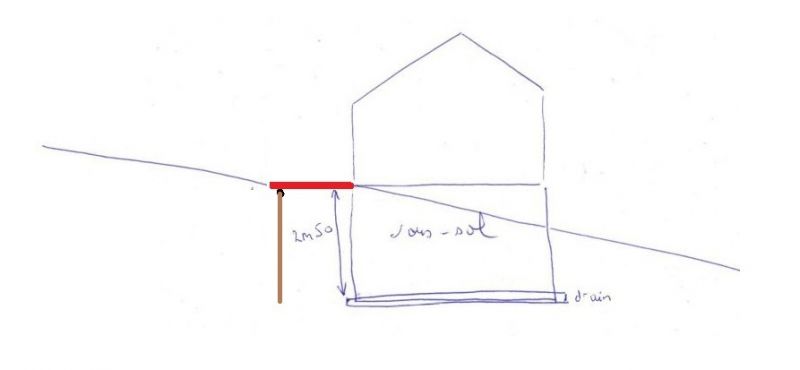

j'ai fait construire une maison  disposant d'une terrasse. Sous cette terrasse il y  a un vide.
Voici un croquis de la terrasse et du terrain :
[img=690x318]https://files.forumconstruire.com/schema-maison-jpg-stor-5dcfd19b50e1372898.jpg[/img]
Je me suis rendue compte grace au forum qu'il n'y avait pas de planelles isolantes entre les hourdis de la maison et les hourdis de la terrasse. Ces planelles auraient empêché un pont thermique entre la terrasse et la maison :
[img=528x497]https://files.forumconstruire.com/capture-cran-2019-11-16-58-09-png-stor-5dcfd6df5d8bf371438.png[/img]

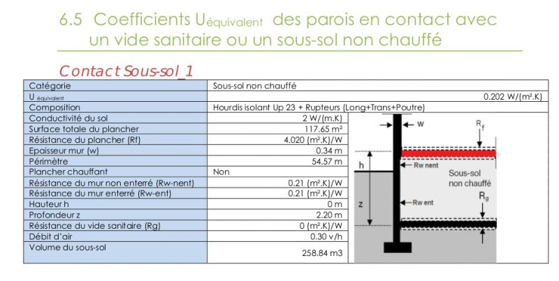

En relisant l'étude thermique, je me suis rendue compte que la terrasse n'apparaissait sur aucun schéma :
[img=688x434]https://files.forumconstruire.com/pont-thermique-1-png-stor-5df5d44ca0e22622230.jpg[/img]
[img=694x541]https://files.forumconstruire.com/pont-thermique-2-png-stor-5df5d46071c8d725495.jpg[/img]
[img=683x344]https://files.forumconstruire.com/pont-thermique-3-png-stor-5df5d4705e71d740428.jpg[/img]
J'ai demandé des explications au thermicien qui m'a répondu :
Le pont thermique de plancher bas (aussi appelé Psi 8) a bien été pris en compte sur tout le linéaire de plancher bas de votre maison.En effet, le pont thermique pris en compte est le suivant : Isolation par l'intérieur, liaison avec un plancher bas sur extérieur/vide sanitaire ou local non chauffé, mur haut en maçonnerie isolante de type a, mur bas en maçonnerie courante avec plancher bas à entrevous et isolation sous chape.
Le fait d'avoir une isolation sous chape permet de réduire fortement le pont thermique de plancher bas car il n'y a pas de "rupture d'isolation" ce qui engendre les ponts thermiques.
Il n'y a qu'un seul flux thermique de déperdition à la liaison mur/plancher bas entre l'isolation thermique des murs par l'intérieur et l'isolation sous chape du plancher bas sur local non chauffé. Les terrasses n’engendrent pas de ponts thermiques supplémentaires.
Pourriez-vous me dire si sa justification est bonne ? En effet je suis sceptique et suis étonnée que la terrasse ne figure sur aucun schéma, et qu'il n'y ait pas de planelles isolantes.

Bonjour Janine-M
Janine-M a écrit:...
Le pont thermique de plancher bas (aussi appelé Psi 8) a bien été pris en compte sur tout le linéaire de plancher bas de votre maison.En effet, le pont thermique pris en compte est le suivant : [size=2]Isolation par l'intérieur,[/size] liaison avec un plancher bas sur extérieur/vide sanitaire ou local non chauffé, mur haut en maçonnerie isolante de type a, mur bas en maçonnerie courante avec plancher bas à entrevous et isolation sous chape.
d'accord avec sa réponse ;
reprenez votre croquis et complétez le , ce sera plus "parlant"

Janine-M a écrit:... pourquoi le constructeur poserait de sa propre initiative des planelles isolantes entre la maison et la terrasse, si le thermicien n'en a pas préconisé (par oubli) ?
vous titrez "RT2012"  dans ce cas le thermicien ne préconise rien, il calcule ce qu'on lui donne.
par contre vous postez dans la section "maison passive and co"... là oui, on demande une étude thermique poussée... et logiquement, on suit les préconisations.
