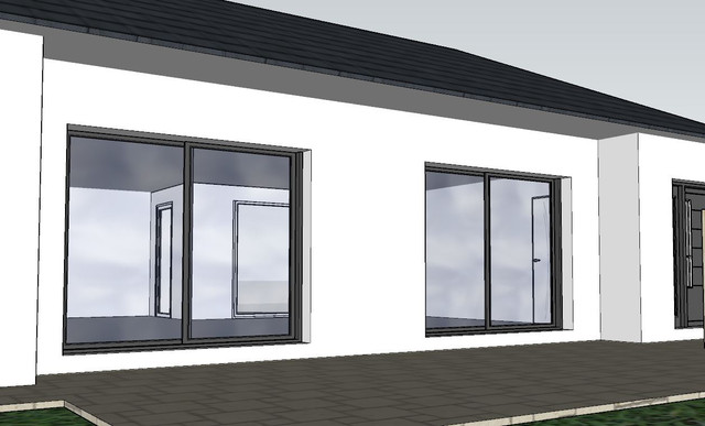

Une pente à 30° sur 100 cm ça fait 57 cm à la verticale (je pensais bien moins pourtant, comme quoi fausse idée).
Le mur a une hauteur de 270 cm, donc le débord arriverait à 213cm de hauteur.
Du coup il faut forcément que la pergola arrive sous les 213 cm à 1 mètre. Etant donné qu'il y a une pente minimum de 5% pour la pergola, ça veut dire qu'elle doit démarrer à 218 cm de hauteur.
La baie vitrée va à 215 cm, donc pas possible (forcément avec les 10 cm de la structure de la pergola, on arrive a une hauteur grand minimum de 225 cm pour le haut de la pergola, donc à 220 cm à 1 mètre, donc on touche le débord de toit.
En augmentant la pente à 8% (possible) alors ça passe au millimètre sous le débord mais alors au bout (4 mètres) on arrive à une pergola qui a une hauteur de 193 cm - les 10 cm de la structure donc 183 cm, pas très confort.
On est effectivement sur une histoire de centimètres au final. On voit ici que "ça passe" mais c'est pas le top du top disons, au contraire.
Disons qu'avec 20 cm de plus on est tranquille. Ca ferait un débord de ~65 cm maximum alors.
Maxime_42 a écrit:Une pente à 30° sur 100 cm ça fait 57 cm à la verticale (je pensais bien moins pourtant, comme quoi fausse idée).
Je répète: la gouttière du débord est exactement à la même hauteur que la gouttière de la chambre
Ce n'est pas la gouttière qui est plus basse, c'est le mur du séjour qui est plus haut ( si on ne plafonne pas au dessus de l'auvent avec des sous faces) !
Et ça se voit sur la vue 3D !
M'enfin !
ça va mieux comme ça ??? ( sous faces toutes à la même altitude )

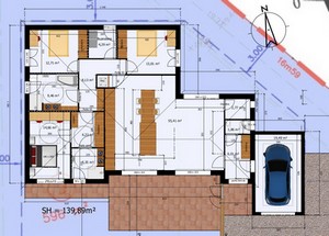

Il n'y a pas de problème avec le plan en PMR ni celui d'avant. Dans celui en PMR l'agencement de la salle à manger cuisine n'est pas celui qu'on veut mais on peut passer avec l'agencement qu'on veut en déplaçant juste la porte au même endroit que le plan pas PMR.
C'est d'ailleurs parce que tout est ok que le sujet est en résolu... maintenant c'est juste à nous de choisir avec ou sans le debord de 100cm au niveau de la pièce de vie. Et on va sûrement faire avec, les 70cm dans l'espace nuit sont intéressant à prendre quand même + le debord de 100cm au niveau des baies.
600cm de linaire + 480cm d'îlot-table
480 cm d'ilot/table ?
ça ne rentre pas dans le plan. la largeur de la pièce, c'est 5,45 m
ça ne laisserait que 65 cm de passage au coin en collant l'ilot contre le mur de la terrasse
Dept : Paris
Env. 100 message Nord
Comme dans le plan kozikaza que j'ai envoyé.
Les 600cm de linéaire sont sur le mur du dressing/salle d'eau/couloir et l'îlot-table devant.

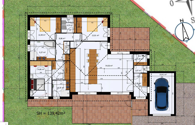

Pourquoi avoir modifié le coin nuit sur la deuxième proposition ? C'est pour avoir une autre option ? Effectivement l'entrée ça marche aussi comme ça, bonne option.
Je vais y réfléchir avec madame ce soir pour la première option. Tout dépend en gros de si on veut rentrer du garage directement dans la cuisine et déplacer l'entrée côté Nord.
Maxime_42 a écrit:Pourquoi avoir modifié le coin nuit sur la deuxième proposition ? C'est pour avoir une autre option ?
M'enfin !!
ça se voit non ?
c'est pour ne plus avoir tout empilé buanderie et PAC dans la SdB,
Là, on a un espace buanderie séparé avec accès extérieur pour le séchage du linge aux beaux jours, et la PAC dans un placard tourné côté cuisine. La SDB/WC ne sert plus qu'à ça. C'est clair, quand même.
Dept : Paris
Maxime_42 a écrit:déplacer l'entrée côté Nord.
Dept : Paris
Sur le téléphone en minuscule c'est compliqué. Du coup je viens juste de capter que c'est pas l'entrée en haut mais le cellier... On en revient à la pièce en longueur qui faisait peur à tout le monde ici, trop linéaire. Qui nous nous convenait mais sans avoir vu en vrai en soit.
D'après le constructeur pour enfermer la pac il faut environ 140cm sur 100cm, à cause du ballon intégré et du coup la maintenance qui se fait par les côtés. 40 cm de chaque côté + 60 cm pour la PAC il m'a dit de prévoir. Il faut que ce soit possible d'accéder aux côtés en gros.
Non, en haut, ça n'est pas vraiment un cellier, c'est une petite pièce dédiée au chat et à du rangement: on y entre depuis la pièce de vie par une porte en 73 avec chatière, et le chat peut accéder à l'extérieur par une chatière en bas de mur.
C'est quel modèle, l'unité intérieure PAC ?
Dept : Paris
Le modèle n'est pas précisé, ça dit « Pompe a chaleur air/eau de chez DAIKIN. ECS intégrée à la pompe à chaleur 230L. »
Et effectivement du peu que je vois, ils ont un accès facilité par la face avant pour l'entretien. A préciser le modèle, je pose la question au constructeur.
Modèle 230 l en version chaudière+ECS, chez DAIKIN, la PAC est très probablement le modèle Altherma3
La notice d'installation recommande 50 cm de chaque côté et 10 cm par rapport à l'arrière
Donc, il faut la placer dans  un placard dans le couloir
La chambre parentale est très bien isolée du bruit éventuel, le dressing fait tampon
Par précaution, il faudra isoler les deux chambres avec paroi phonique de 10 cm et portes phoniques
Voilà l'idée:
le petit local pour le chat sert aussi d'espace rangement. la communication avec l'extérieur et l'intérieur est assurée par deux chatières, une sur la porte, l'autre dans le mur
exemples ici, il y en a d'autres
https://www.tomsgates.com/fr/#
Les deux chambres sont isolées phoniquement de la buanderie en parois de 10 et avec les placards
L'espace parental et la SdB sont entièrement PMR
La chambre parentale est suffisamment large pour un lit en 160 et deux bureaux.
Les portes à chaque coin du salon ne gênent en rien l'ameublement: 3,10 m de longueur, c'est plus que dans le plan Kozitruc.
