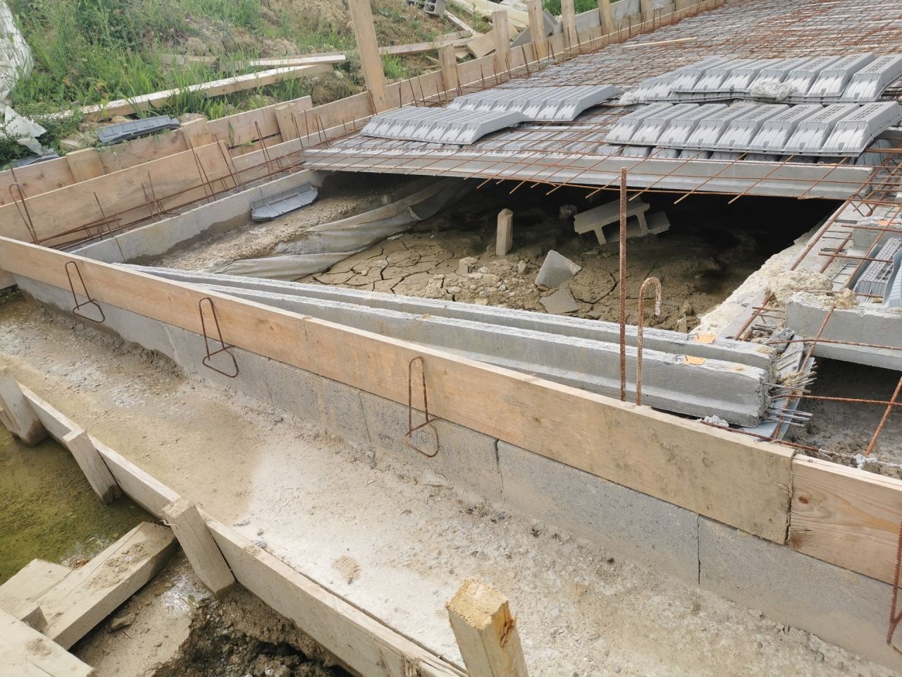

Un petit pêle-mêle de photos en vrac de l'artiste.
Trou d'évacuation des eaux...
Plancher démonté pour réaliser le drainage du vide sanitaire
Mur de soutenement de 9x2,5 m en bloc à bancher.

J'ai vérifié sur le dossier CCMI, terrassement et fondations sont bien incluses dans le CCMI
Par contre, en cas de micro pieux, MFC en remet la responsabilité au client !!
voir le devis estimatif des micro pieux, posté en photo dans le récit
https://www.forumconstruire.com/photos/photo-1940695.php
Dept : Paris
Ce matin
vu dans le devis micro pieux
Recépage des têtes
Kézaco ?
Règle absolue: ne jamais laisser passer une occasion de s'instruire
Et la réponse est là
https://www.preventionbtp.fr/ressources/solutions/recepage-d[...]_Q93qAqjpxa2Q29mZng9fYg
Et à la lecture de ce document, ayé, j'ai compris pourquoi MFC ne veut surtout pas endosser la responsabilité de la réalisation des micro-pieux
( et pourquoi ils ont trouvé une implantation miraculeuse qui offre un double avantage
- se passer des micro-pieux
- surtout, ne pas perdre le client  )
