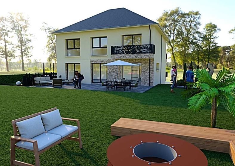

Ci-joint les visuels extérieurs de la maison.
l'emplacement des petites fenêtre est à changer pour la cohérence avec les nouveaux plans.
Qu'en pensez-vous ?
Des idées d'amélioration ? Les lignes horizontales améliorent-elles l'aspect général ?

Personnellement je n'aime pas du tout le rendu extérieur, et je trouve que les lignes horizontales empirent le tout - mais c'est un avis purement personnel, il vaut ce qu'il vaut (c'est à dire pas grand chose vu que ce n'est pas ma future maison).
En revanche vous ne pensez pas qu'il est un peu trop tôt pour penser à l'aspect extérieur vu tous les éléments qui clochent encore dans les plans ?
Dept : Eure Et Loir
Dyan a écrit:Personnellement je n'aime pas du tout le rendu extérieur, et je trouve que les lignes horizontales empirent le tout - mais c'est un avis purement personnel, il vaut ce qu'il vaut (c'est à dire pas grand chose vu que ce n'est pas ma future maison).
Merci Dyan pour votre retour.
Les visuels nous plaisent bien, on les trouve modernes, simple et efficace. (Tout en respectant le PLUi qui possède plusieurs restrictions comme les toit plats par exemple).
Qu'est-ce qui vous gêne dans ces visuels ?
On doit penser à tous les plans et visuels avant la signature du CCMI.
Mon avis personnel est que trop de modénatures tuent les modénatures.
Et là je trouve que c'est trop.
Surtout qu'elles seront en creux. Donc nid à poussière et à pollution, source de trainées grisâtres disgracieuses après les pluies.
A la limite une par niveau, par exemple au niveau des allèges vitrées pour "découper" le façade.
Mais vraiment à la limite. La façade arrière sans modénature est sobre et élégante.
Ces lignes horizontales c'est comme un pull à rayures. Ca tasse. Ca coupe la sensation d'élévation de la façade.
Et ça fera quelques économies de ne pas les faire.

L'arrière est sympathique mais la façade avant l'est moins.
Cela me fait plus penser à la façade avant d'un immeuble que d'une maison avec ces deux balcons.
La façade avant n'est pas attractif et me donnerait pas envie d'acheter votre maison. Après les goûts et les couleurs…
Après avoir lu et relu ce post, je ne peux que vous conseiller de continuer à chercher un autre cst qui fera une maison à votre goût.
Mais je crois que ce conseil vous a déjà été donné.

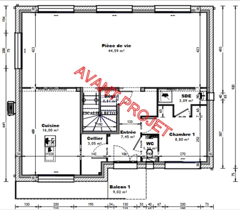

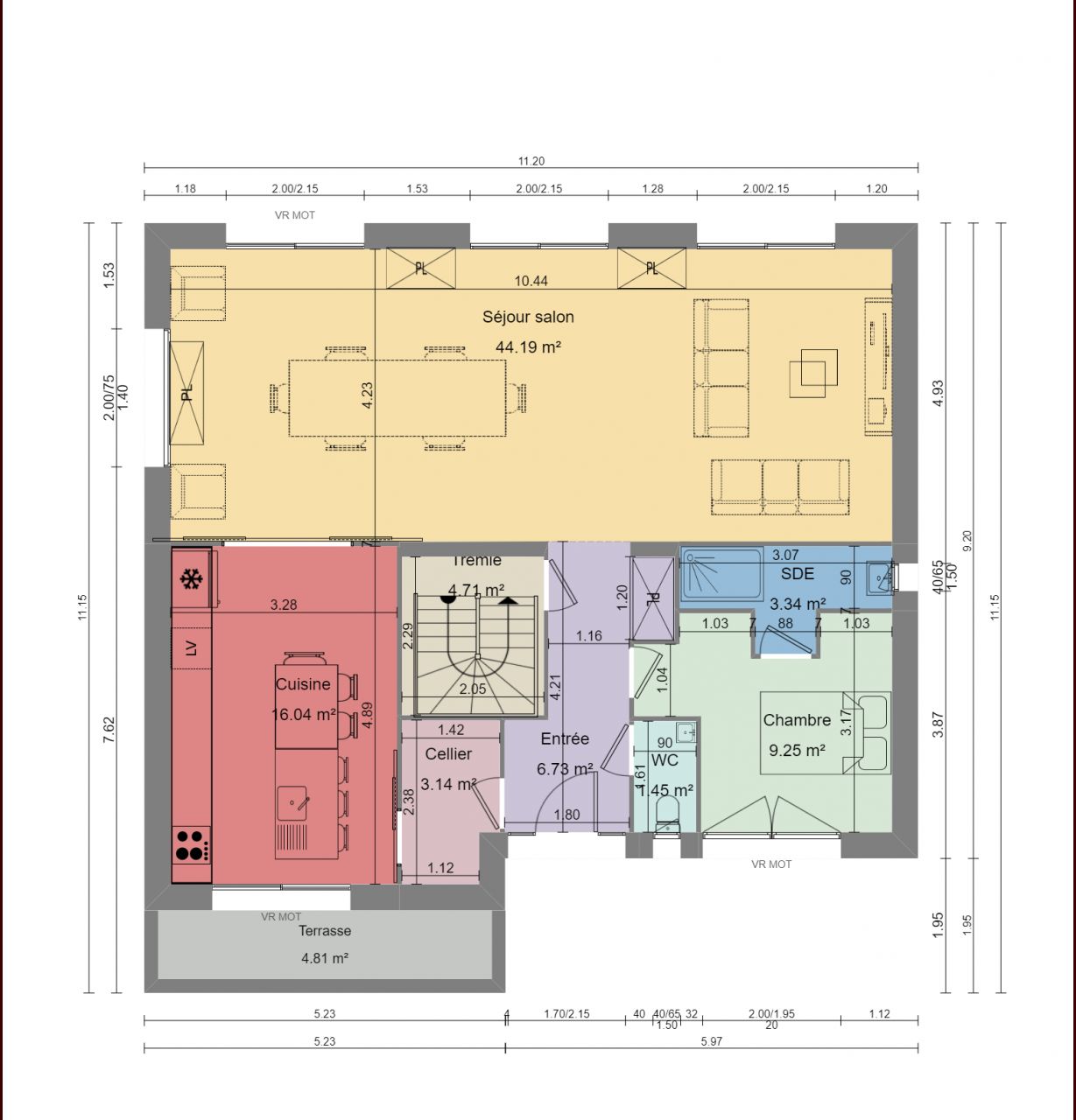

Ci-dessous les nouveaux plans dessinés par le constructeur, en attendant la version plus aboutie du bureau d'études.
RDC
ETAGE

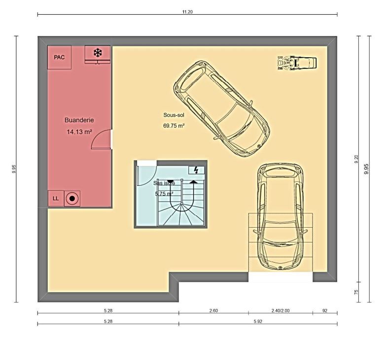

SOUS-SOL
VUE AVANT
VUE AVANT GAUCHE
VUE ARRIERE
W00tRolleyesCryingSad

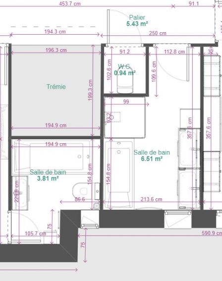

Il n'y a vraiment rien à tirer de positif de ce commercial. Il dessert vraiment son employeur qui doit louper de nombreux contrats par sa faute.
Comment peut-il dessiner une porte de salle de bain qui ne s'ouvre pas car bloquée par un placard ? Et une double vasques d'environ un mètre de long coincée entre deux placards.
Sinon, je réitère ma remarque sur l'inutilité du dressing enfoncé dans la chambre adjacente.
Cela ruine la chambre. On se retrouve à tomber sur le lit en ouvrant la porte.
Comme la salle d'eau de la chambre d'amis est ruinée car vous avez inversé ce que j'avais dessiné, la douche coté fenêtre, le lavabo à l'opposé.
Là, au moins pour la troisième fois, je fais la remarque que le lavabo sous la fenêtre empêche d'avoir un miroir.
Franchement je ne comprends pas la démarche commerciale de montrer des plans bâclés au lieu de plans sérieux faits par le bureau d'études.
Personnellement jamais je ne m'engagerais sur des dessins aussi nuls. J'exigerais des vrais plans sur lesquels je pourrais m'appuyer pour discuter sérieusement.

Pour la SDB de la chambre d'ami, j'ai mis la douche à gauche pour pouvoir accéder facilement à la fenêtre de droite sans devoir "traverser" la douche.
Pour le dressing dans la suite, ça permet d'avoir une suite plus grande. Sinon on serait sur 11M2, trop petit pour le lit parental, la télé et la coiffeuse.
Au pire, la petite chambre qui se retrouve réduite pourra servir de bureau et on permutera avec l'emplacement actuel du bureau. C'est un bon compromis je pense.
constructionyv a écrit:sans pour autant déformer les plans intérieurs quasiment finalisés.
Dept : Paris
D'accord, c'est votre choix. Et puis vous pourrez utiliser le subterfuge de Le Corbusier dans son cabanon de Roquebrune Cap Martin, mettre un miroir pivotant qui vient se placer devant la fenêtre. Au dos du miroir quand il est plié un petit tableau peint sur le support.
Alors là je suis désolé constructionyv mais jusqu'à présent il n'a jamais été évoqué une télévision et une coiffeuse dans la chambre parentale.
Encore désolé mais c'est une très mauvaise idée pour l'occupant de cette chambre qui migre dans une pièce avec un maximum d'appareils bruyants le long de la cloison.
Je dirais qu'une trame se met en place mais il y a encore beaucoup de travail avant de dire que les plans d'aménagement sont finalisés.
Je vous montre un exemple de l'étage amendé.
Le dressing de la suite parentale présente environ 3 mètres de penderie et 2 mètre de lingère.
Il y a la télévision en face du lit une coiffeuse qu'on peut allonger si le besoin s'en fait sentir. J'ai préféré mettre un fauteuil.
J'ai repositionné les éléments de la salle de bain. On pourrait presque faire un wc indépendant.
Il y a bien sûr de nombreuses améliorations et modifications possibles.

c'est un sacré escalier extérieur que le CST vous a collé là constructionyv
Pas de proposition pour une entrée basse?
Pour éviter l'effet immeuble il faudrait varier les ouvertures, et ne pas avoir des étage identiques superposés (pour la façade).
EDIT: comment on fait au sous-sol pour passer entre la porte et l'escalier? pb de dimensionnement de base.
C'est moche pour un accès qui sera utilisé 95% du temps!

EDIT2: cuisine: il faut 80 mini de passage entre  l'iôt et la fenêtre (90 souhaité). Là il doit y avoir 50cm. C'est du dimensionnement de base également.

Toutes les notions techniques de passage et de dimensionnement seront revues par le "vrai" dessinateur, le commercial fait juste une esquisse avant de pousser le brouillon au bureau d'étude.
Bonne idée pour varier les ouvertures avant afin d'éviter l'effet immeuble. Je pensais à jouer avec les couleurs d'enduit et du parement également.
Bonjour, ci-dessous la vue avant sans ligne et avec 2 lignes. Ca parait effectivement beaucoup plus épuré. Qu'en pensez-vous ?
D'autres idées pour éviter l'effet Immeuble tout en conservant les 2 balcons ?
VUE AVANT 0 LIGNES
VUE AVANT 2 LIGNES
J'ai essayé de dessiner la face avant en mettant des garde corps en verre pour le balcon et en rajoutant une colonne de parement pour aligner les fenêtre. Pour moi ça paraît déjà bien meilleur que le précédent. Qu'en pensez-vous ?
J'ai aussi modifié la position des meubles dans les SBD de l'étage :
VUE DE FACE SANS TRAITS, PAREMENT VERTICAL ET BALCON EN VERRE 2
VUE DE FACE SANS TRAITS, PAREMENT VERTICAL ET BALCON EN VERRE 1
SDB
Dernière version des visuels extérieurs,
En espérant que ce soit la bonne cette fois Unsure
VUE AVANT
VUE ARRIERE
Bonjour constructionyv.
Qui fait ces visuels extérieurs ?
Parce que vu l'ombre portée représentée le soleil est plein nord. Et ce sur toutes les vues extérieures que vous montrez.
Ça n'est pas banal en région parisienne.
Mais plus rien ne m'étonne concernant la genèse de ce projet.

Bonjour très chère communauté.
Après plusieurs allers-retours entre le constructeur et son bureau d'étude, nous avons finalement les plans intérieurs finalisés. Les plans extérieurs arriveront dans les prochains jours.
Qu'en pensez-vous s'il-vous-plaît ?
Savez-vous comment on pourrait optimiser l'espace dans le sous-sol pour avoir en plus de la buanderie l'atelier et le garage, une salle de jeu, une salle de sport et une salle de cinéma ?
Merci d'avance, c'est grâce à vous qu'on a pu arriver jusqu'ici.
Merci pour le retour.

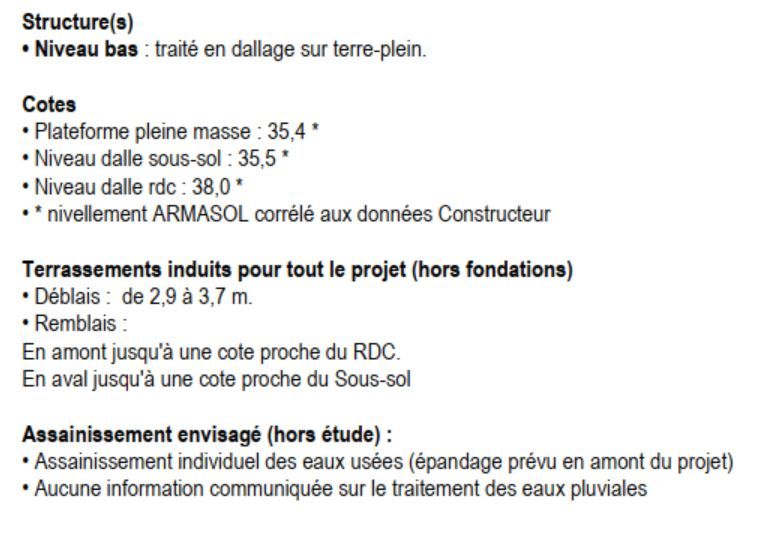

 le terrassement entre TN et TF.
Ca prend une bonne tournure. Il me semble reconnaître quelques points   donc ça fait plaisir.
Je viendrai visiter quand la maison sera construite
Vraiment personnellement je ne ferais pas l'insertion du dressing dans la chambre d'enfant.
La chambre parentale me semble assez grande pour accepter toute la surface du dressing.
Mais peut-être avez-vous un aménagement ou un équipement  en tête dont vous n'avez pas parlé qui prend de la surface comme un petit espace salon.
Pour le sous sol, il faudrait définir les surfaces que vous souhaitez de chaque fonction.
Ma première idée est de creuser un second sous sol
Ou alors il faut faire des pièces polyvalentes. Salle de cinéma/salle de sport. Avec un bar pour se désaltérer dans les deux activités par exemple.
Dept : Alpes Maritimes
Oui, moi aussi ça m'a fait sursauter
Mais un petit coup d'oeil à la rampe d'accès au garage, et on comprend : elle est déjà de 17 %
Difficile de surélever la maison
C'est le talus en bordure de terrain qui est mahousse

Membre super utile Env. 900 message Yvelines
J'arrive un peu après la bataille, mais voici quelques remarques si ce n'est pas trop tard :
- Les balcons : renseignez-vous auprès de vos connaissances qui ont des maisons (pas appartement) avec balcon pour savoir combien de fois ils l'utilisent dans l'année où même depuis qu'ils l'ont. C'est inutile et cher à construire, donc à éviter si possible.
- 2,40m d'ouverture pour une porte de garage en 2022, ce n'est juste pas possible, vu l'embonpoint des véhicules de nos jours. Pour une maison que se veut revendable, c'est vraiment limite, surtout dans un pays où les gens sont de plus en plus friand de SUV !
- Le linge se lave au plus proche de là où il est sali ! Partir de l'étage pour laver le linge au sous-sol puis le remonter ? bon, disons que c'est bon pour la santé ! Par ailleurs, risque d'être obligé d'utiliser le sèche linge 100% du temps, même pendant les beaux jours, car remonter le linge humide au RDC pour l'étaler à l'extérieur, comment dire ... ça évite de s'inscrire dans une salle de musculation.
- Vous détruisez la chambre d'enfant avec le dressing enfoncé !
Bon courage !

Merci beaucoup, ce sera avec plaisir à la fin des travaux, ce sont vos plans et c'est grâce à vous.
Pour la chambre parentale, nous allons effectivemement l'aménager avec plusieurs accessoires et fauteuils, la taille ma parait bonne.
Pour le terrassement, effectivement c'est énorme (823 m3 de terre).
Le PLU n'autorise pas un second sous-sol. Mais effectivement l'idée d'une salle polyvalente est très bonne.

Oui effectivement, gros talus en bordure de terrain.

Merci beaucoup pour vos remarques. On demande tout de suite l'agrandissement de la porte de garage. Pour les balcons, la vue est juste sublime, ça apportera plus de valeur à la maison. Pour le dressing, on a besoin d'espace dans la chambre et ma femme a besoin d'un grand dressing dans la mesure du possible. Donc nous sommes un peu obligés de faire ce compromis. Mais toute autre idée serait la bienvenue.
Merci encore.
constructionyv a écrit: Pour les balcons, la vue est juste sublime, ça apportera plus de valeur à la maison.
C'est le balcon qui donne la vue , et pas les baies vitrées ?
Ah bon.
