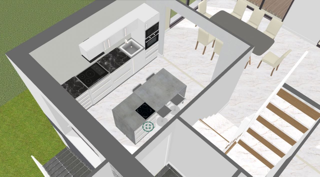

Et constructionyv ou madame constructionyv veut mordicus un îlot.
Si c'est vraiment le cas, je vais me permettre une remarque:
Pourquoi ne pas l'avoir intégré dès le départ dans la conception des plans ?
C'est une bonne question, je me remercie de l'avoir posée.
M'enfin, Panoptès   !!!
Meuh si, meuh si, que c'était bien prévu
La preuve:
y'a un îlot.
Avec seulement l'évier et le lave vaisselle, OK. Mais c'est un îlot, non ?
Alors, hein ?
Comment ? "ça va être difficile de manger à 5 autour ?"
Ah, ben si on chipote sur les détails, alors !

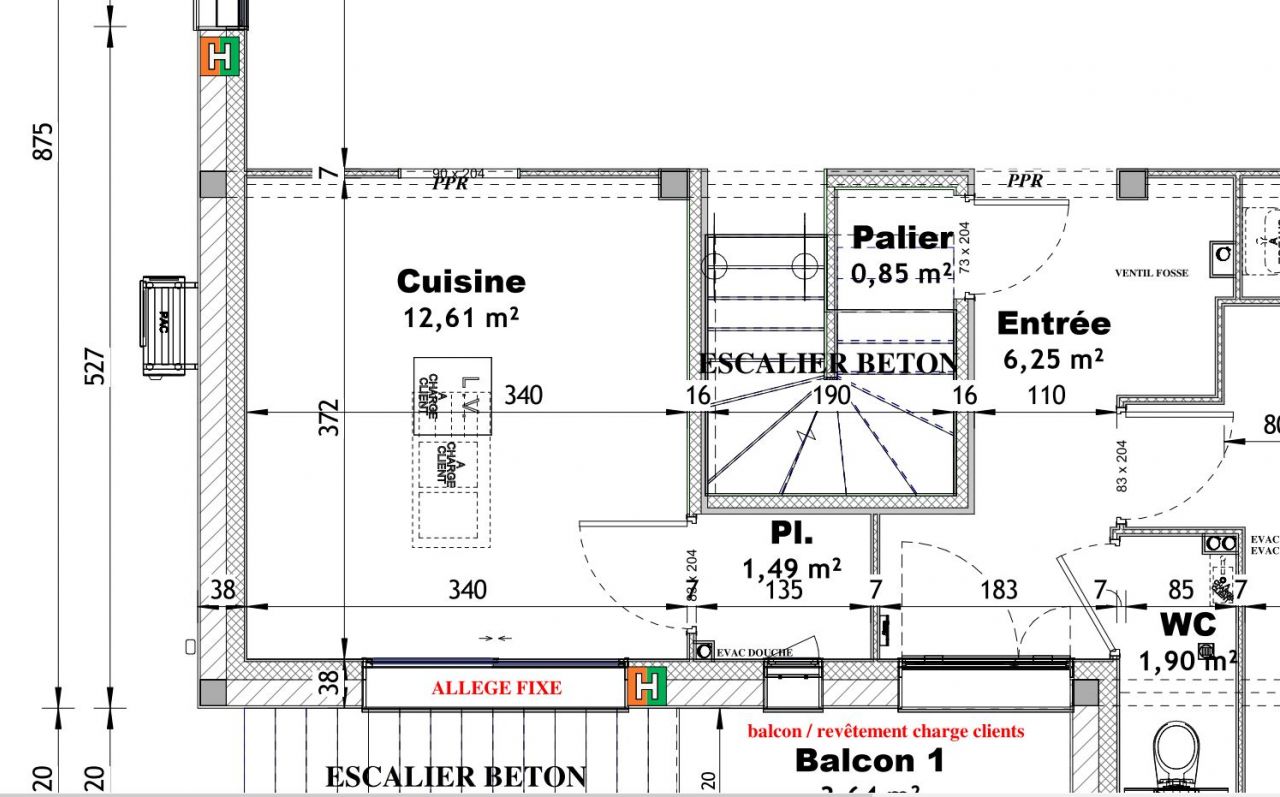

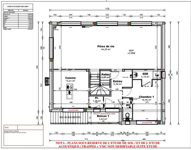

Il y a quand même quelques choses qui me chagrine.
J'ai retrouvé aussi ce plan, bien que ce soit la version 1043, je pense que c'est bien le dernier du permis.
Mais par rapport a la cuisine il y a des différences.
La fenêtre n'est pas du tout centré comme ça.
Le poteau en haut à gauche n'existe pas .
La porte ouvrant sur la cuisine, pour le cuisiniste on dirait qu'il y a deux vitre de chaque côté, alors  sur le plan du constructeur je n'y vois aucune porte (juste un passage ? ) .
Bref comment on achète une cuisine sans le plan final d'une maison :(

Merci pour votre retour.
Voici bien la dernière version du PC :
cuisine pc
Pour rappel, la cloison qui donne sur la pièce de vie est juste à titre indicatif.
On indiquera à la MAP ce qu'on souhaite, et ils vont s'adapter.
On souhaitait y mettre une verrière avec porte pour laisser passer la lumière tout en isolant les odeurs de la cuisine de la pièce de vie. C'est pourquoi Mobalpa a conçu la cloison comme sur leur plan. Mais rien n'est définitif et tout peut changer. Nous sommes à la recherche d'idée pour ne pas laisser la cuisine ouverte sur la pièce de vie (on a horreur des odeurs de la cuisine dans la pièce de vie), tout en conservant l'ilot central avec les contraintes mentionnées.
Voilà donc le petit casse-tête à résoudre.
La fenêtre est une grande fenêtre avec allège fixe pour un maximum de luminosité.

constructionyv a écrit:
Pour rappel
Heu...
Pour info, alors, plutôt
Je ne souviens pas avoir lu ça quelque part.
Dept : Paris
Citation: Pour rappel, la cloison qui donne sur la pièce de vie est juste à titre indicatif.
la MAP, le piège à + values
et donc, le contrat est chiffré, signé...
et à la MAP vous allez demander qu'ils enlèvent une ou des cloisons... pour lesquelles ils factureront le démontage... et la mise à jour des plans pour chaque intervenant ...
et probablement quelques points d'elec à modifier après suppression ou déplacement des cloisons : prises, inters ...

constructionyv a écrit:Nous sommes à la recherche d'idée pour ne pas laisser la cuisine ouverte sur la pièce de vie (on a horreur des odeurs de la cuisine dans la pièce de vie), tout en conservant l'ilot central avec les contraintes mentionnées.
Ben, y'a aucun casse-tête, y'a juste à prendre une calculette:
60 cm pour le plan de travail+100 cm de distance avec l'îlot ( strict minimum pour circuler, mais avec des chaises, ça condamne l'accès aux éléments si quelqu'un est assis ) + 100 cm côté mur ( là, on pourra s'asseoir et circuler derrière quelqu'un assis si ce quelqu'un n'a pas un trop gros bide pour pouvoir se placer au plus près de la table et si ça n'est pas un gros cul qui veut circuler derrière )
Bref
60 + 100 +100 = 260 cm  minimum
340 cm - 260 cm = 80 cm grand maximum de largeur d'îlot.
Elementary, my dear Watson.

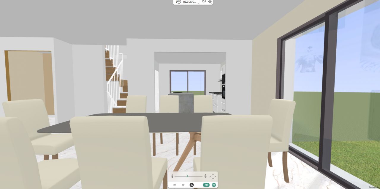

Tien je fais comme vous je commente en haut
Plus je regarde vos visuels 3D et plus ce que je pensais est visible.
Ça casse tout votre îlot pas centré par rapport au fenêtre /porte .
Encore une fois, ce serait plus harmonieux d'avoir des meubles de chaque côté, 60cm d'un côté, 30 ou 40 de l'autre . La fenêtre paraîtrait centré. Votre porte aussi, ou votre verrière.
Là je trouve vraiment votre îlot mal placé

Oui, on avait bien fait le calcul.
Mais un ilôt de 80 cm en vaut-il vraiment la peine ? Ca ne serait pas plus grâve que la situation actuelle ?
Bref
constructionyv a écrit:Oui, on avait bien fait le calcul.
ça dépend de ce qu'on veut y faire.
Si c'est uniquement du plan de travail et repas, c'est bien.
mais si on veut y mettre une plaque de cuisson, c'est trop peu.
Mais de toute façon, chacun fait comme il veut, mais perso, la plaque de cuisson sur îlôt avec zone repas juste à côté, c'est juste une hérésie. mais bon.
Bon, on va être honnête: avec 90 cm au lieu de 1m et un îlot de 100 de large, ça passe si l'organisation des rangements et du LV permet de ne pas interférer avec les sièges, d'une part, et si on dispose de suffisamment de linéaire de plan de travail hors repas
Ce serait le cas par exemple si cette cuisine permettait un agencement en L: on aurait deux côtés hors zone repas pour placer tous les appareils de cuisson/lavage froid.
Mais là, dans votre cas, ça saute aux yeux: avec si peu de longueur disponible sur un seul côté, on va être obligé de placer un ou plusieurs équipements de cuisine en conflit avec les sièges.
La solution la plus rationnelle, c'est quand même la cuisine parallèle avec couloir central, avec un retour en semi-îlot repas en bout côté séjour

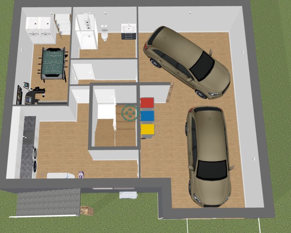

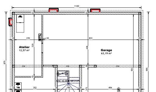

En discutant avec des amis, ils nous recommandent fortement d'avoir un système d'éclairage naturel pour le sous-sol.
On pensait aux cours anglaises, mais le constructeur nous le déconseille (budget principalement et estétisme dégradé sur notre future terrasse à l'arrière).
Qu'en pensez-vous ?
Est-ce indispensable ? Vu qu'on veut pouvoir aménager notre sous-sol dans le futur.

le cst en a peut-être marre de modifier les plans ?
budget ?  on parle de combien ?
esthétique dégradé ?  sérieux ?
je ne sais pas quelle est la bonne version pour les plans : une cour anglaise apporte de la lumière et permet également de ventiler  et-ou aérer , ce serait dommage de ne pas le faire...  ou de changer d'avis plus tard et de payer le double.
indispensable : non, comme tout le reste... mais plus économique que les ampoules, plus pratique que les bougies...

Oui, ils en ont marre de modifier les plans c'est sûr.
Mais ça vient des mauvais conseils et autres de leur part.
Le prix c'est 3500 euros par cour anglaise installée, soit 10 500 pour les 3 qu'on souhaite. Ca fait quand même trop cher pour nous.
cours anglaise 2
cours anglaise 1
Sachant qu'on a cette projection pour l'avenir :
projection sous-sol
