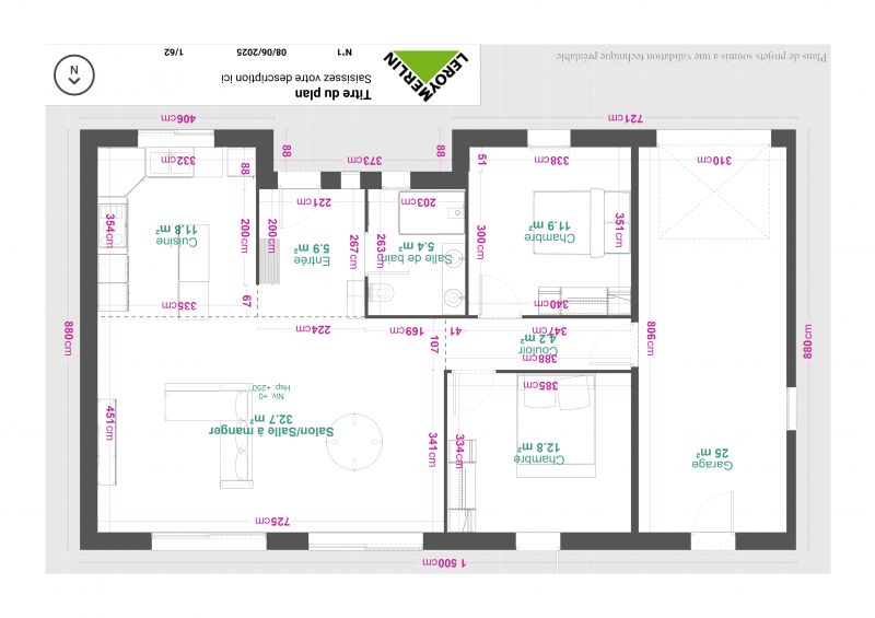

Y a-t-il des aberrations dans notre plan ?
Ce sujet comporte 40 messages et a été affiché 296 fois
Env. 60 message Sarthe

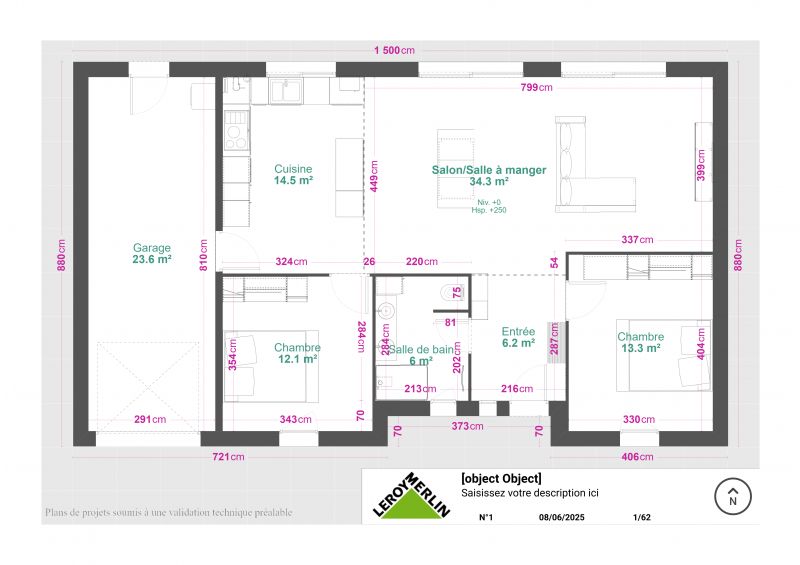

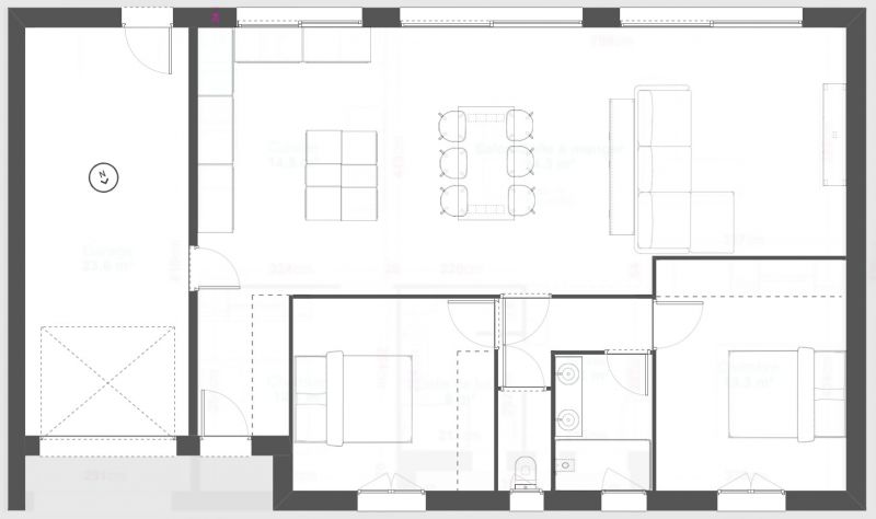

Nous sommes un couple de quinqua qui va bientôt faire construire une maison de plein pied d'environ 85 m2.
Ce sera initialement notre résidence secondaire, puis si tout va bien notre résidence principale d'ici environ 6 ans.
Le terrain est orienté presque plein sud :
Nous réfléchissons aux plans, avons passé des heures sur le site LM qui propose un logiciel facile d'accès.
Nous avons abouti aux deux propositions suivantes :
Si un oeil avisé y décèle quelque horreur, qu'il ou elle n'hésite pas à me le dire.
D'avance, je remercie celles et ceux qui accepteront de donner de leur temps.
Au plaisir de vous lire.

SVP. pourriez-vous afficher TOUTES les vues dans le bon sens (par convention : Nord en haut).
merciiiiii d'avance.

bonjour

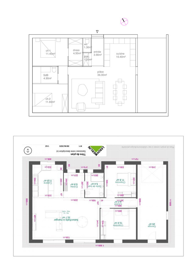

une suggestion à l'arrache à partir de vos plans .
L'entrée serait près du garage et communiquerait avec lui ; l'espace nuit (2 chambres et 1 salle de bain) est regroupé ; votre chambre serait côté sud pour le calme, la vue sur le jardin et le soleil.
Je prévoirais 2 wc et dans le garage 1 fenêtre . La chambre au sud et la salle de bain pourraient être adaptés à PMR ;

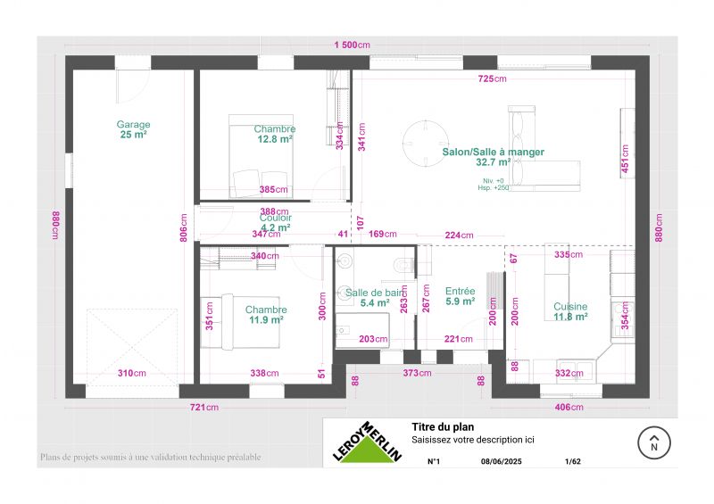

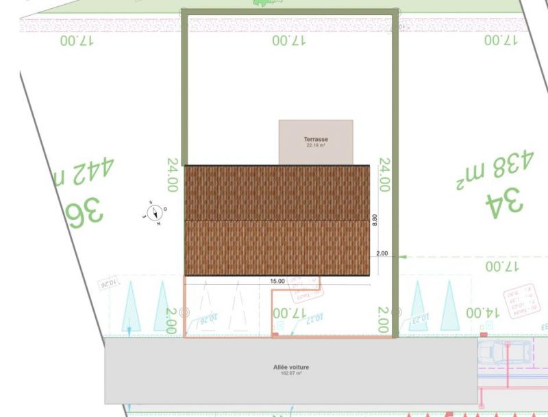

Voici les plans tous orientés vers le nord :
Possibilité 1 :
Possibilité 2 :

Merci pour ces remarques.
Pour répondre à votre question, construction en Vendée

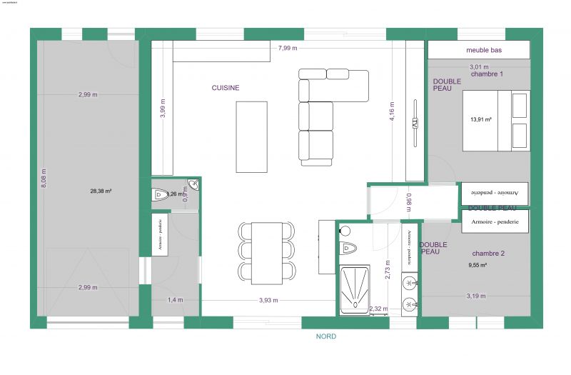

Bonjour erici
Pas vraiment d'aberration sur votre plan mais je partirai plutôt sur une version comme celle-ci.
Inverser le plan, ok mais le Nord n'est pas vraiment exact, le principal c'est qu'il soit indiqué sur le plan.

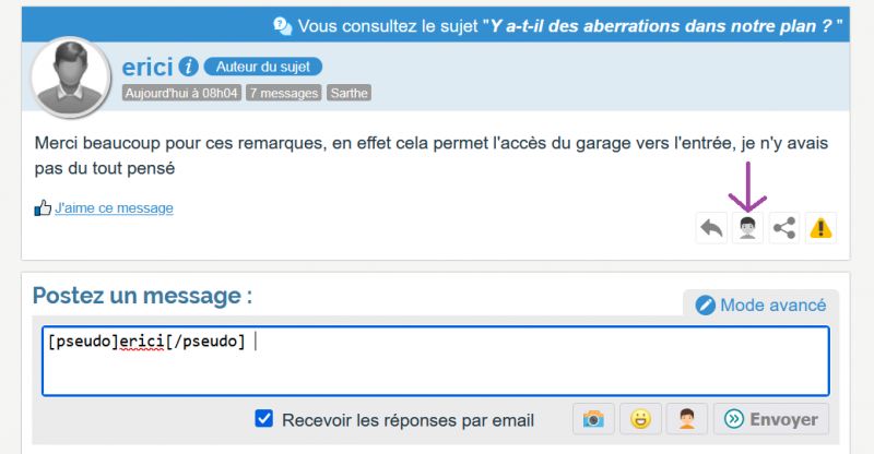

erici
en cliquant sur le visage en bas à droite du message de la personne à qui tu t'adresses , tu fais apparaitre son pseudo pour lui répondre .
Vous avez droit à des ouvertures sur le côté non mitoyen de la construction ?
Citation: Inverser le plan, ok mais le Nord n'est pas vraiment exact, le principal c'est qu'il soit indiqué sur le plan.

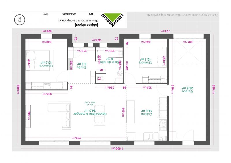

On met le Nord en haut par convention  elisa21 a raison de le rappeler.
EDIT: Ugh17pour préciser: le Nord est dans le mauvais sens sur les plans et sur le vôtre: le séjour donne au Sud, pas au Nord

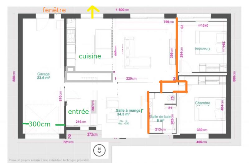

erici , ma proposition un peu affinée . Qu'en penses tu ?
Oui pardon, le Nord de Ugh17 est juste mais vers le bas, celui de erici était faux mais vers le haut, le vôtreJane11  est donc juste mais vers le bas... On mélange tout W00t
Jane11 vous pourriez essayer de caler la SdB entre les deux chambres?
je mettrais cuisine au Nord pour avoir la grande pièce coté Sud/Jardin

Comme erici a commencé ses kazaplans avec le nord en BAS , j'ai continué pour ne pas les perturber Biggrin et Ugh17 a probablement le même raisonnement que moi .
Lire tous les textes à l'envers , ce n'est pas spécialement agréable .
Cela me parait préférable de faire communiquer le garage avec l'entrée pour:
- éviter les gaz d'échappement dans la pièce de vie
- privatiser le terrain à droite de la porte d'entrée ( de ma proposition) .
erici 2 WC ce n'est pas trop dans une maison ; un wc/lave main dans l'entrée ,ça évite aux invités d'aller dans l'espace nuit et y déranger un dormeur (adulte ou enfant )
La cuisine à proximité de l'accès à la terrasse , c'est pratique .
Idem pour avoir la distance la plus courte possible entre chauffe-eau et pièce d'eau

Est-il raisonnable pour vous de mettre un deuxième wc dans l'entrée uniquement pour les invités ?
Il va vous prendre de la surface supplémentaire sur une autre pièce.
Pour moi la priorité d'une construction de 2 chambres, dont la deuxième n'est peut-être pas occupée tout le temps, est d'avoir un wc séparé avec une fenêtre pour le confort et de préférence dans la partie nuit surtout que dans ma proposition le wc est très accessible de la pièce de vie.
Si la rue n'est pas très passante conservez les 2 chambres de ce côté, une chambre au Sud c'est l'enfer même en Vendée.

A partir de vos éléments, je vais redessiner le plan pour avoir le garage qui donne sur l'entrée et me rendre compte des nouvelles surfaces avec la salle de bain entre les deux chambres

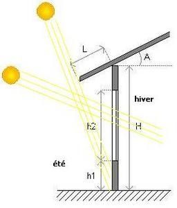

Pour le Sud penser aux dispositifs qui gère la protection solaire: débord de toiture, casquette, canisses... qui permet aussi aux façades de moins chauffer.

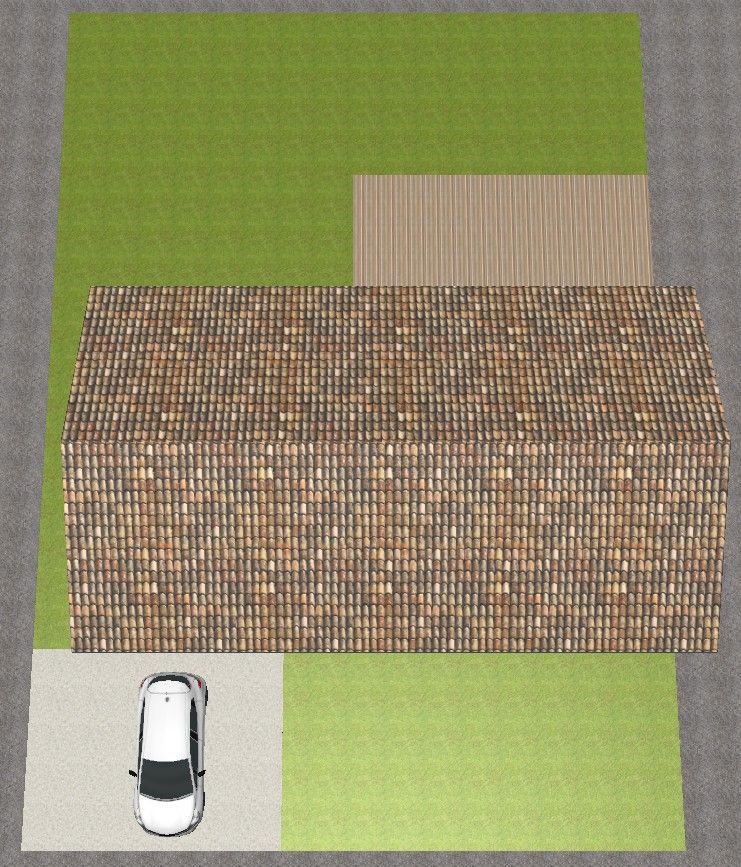

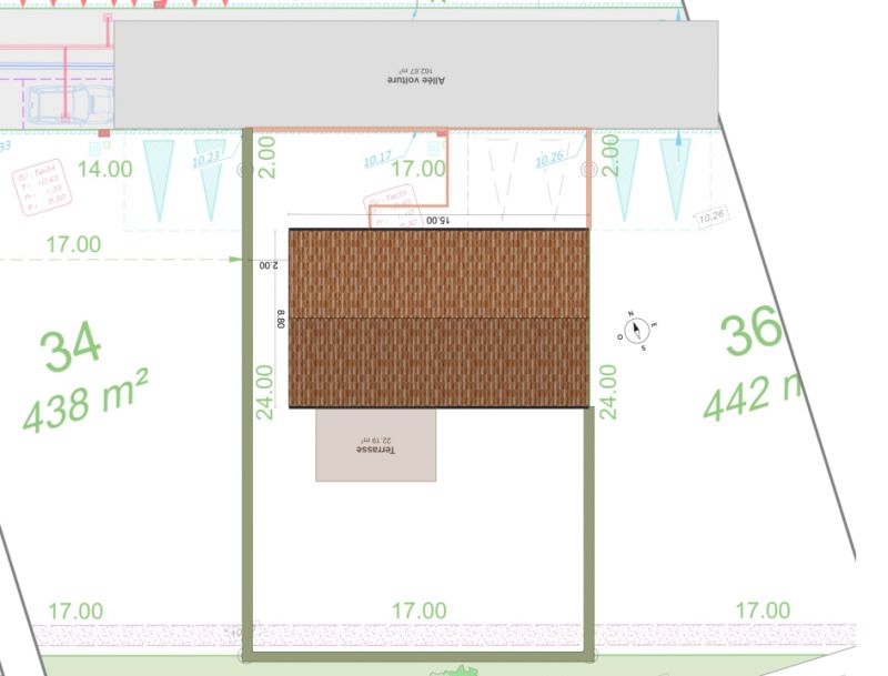

J'ai réalisé le plan avec Kazaplan et j'ai les surfaces et les vues 3D si cela vous intéresse ?
Plan du terrain.
Il y a aussi d'autres modes de protection solaire que l'avancée d'une toiture.

Comme  v67 l'indique , il y a des moyens de se protéger du soleil l'été tout en gardant de la luminosité pour l'hiver .L'ademe et le CAUE de votre département , https://caue17.com  ,  pourraient vous conseiller à ce sujet .
Il pourrait y avoir aussi un coin repas extérieur au nord pour les jours d'été très chauds .

Ugh17 Alors oui je suis preneur, je mets une éternité à utiliser ce logiciel Smile
Plan du terrain.
ah oui, plan, surfaces et vues 3D seraient intéressants pour TOUS.
Sur un forum PUBLIC le partage est le fonctionnement d'échange habituel.
merciiii
