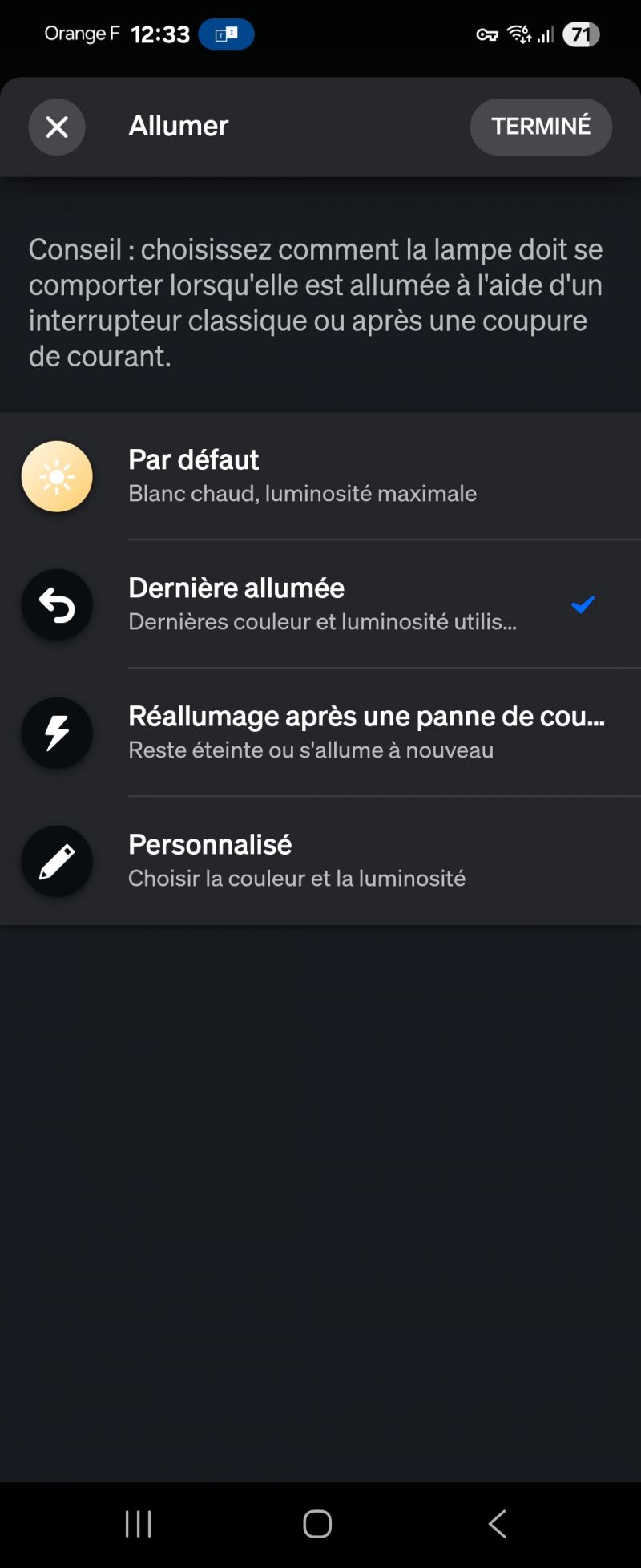

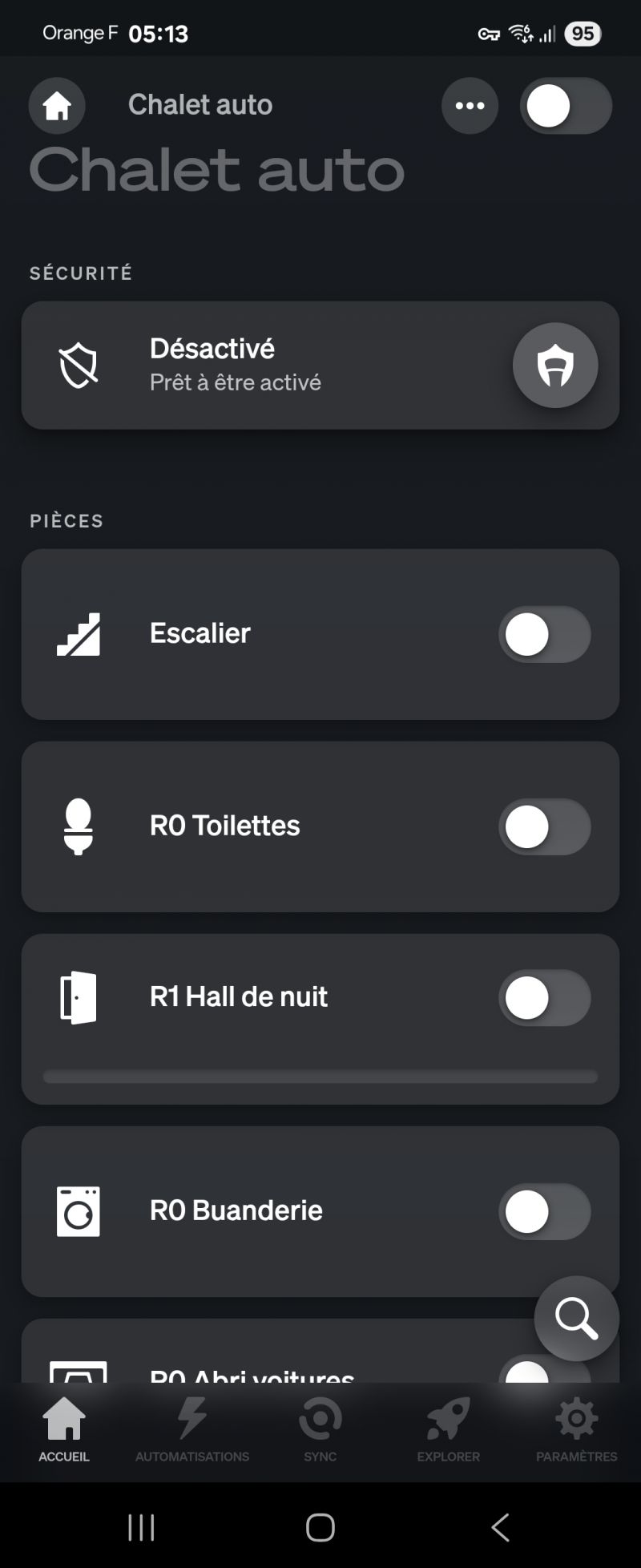

J'arrive un peu tard, après le pugilat et tant mieux.
Pour info, je n'ai pas mis un seul interrupteur filaire chez moi (deuxième maison où j'ai suivi cette approche).
Aucun problème avec le consuel qui m'avait posé quelques questions (comment ça fonctionnait, principes, etc).
Toutes mes lumières sont Philips Hue ou compatibles Philips Hue et sont commandées soit:
- Par la voix (Google Home)
- Par des capteurs de mouvement Hue sans fils (WC, douches, couloirs, buanderie, cellier, escalier, dressing, etc)
- Par des interrupteurs Hue sans fils (chambres)
- Par une commande automatique horaire (exemple veilleuses, lumières façades et extérieures).
Je n'ai placé aucune tablette de contrôle (je voulais que tout soit discret) et je n'utilise l'appli que pour configurer jamais pour allumer ou éteindre des lumières).
Dans les pièces où j'allume et j'éteins par des commandes vocales (cuisine, salons et salle-à-manger), j'ai placé des interrupteurs Hue sans fils 'de secours', qui sont peu visibles (au cas où il y a une coupure internet).
J'ai subi quelques coupures Internet (routeur 5G car malheureusement pas de fibre disponible chez moi) et tout ça a très bien fonctionné. Notez que même mes commandes de volets et BSO sont sans fils (Interrupteurs Somfy IO et à la voix par Google Home). L'installation ne dépend pas du WiFi.
J'avais déjà suivi cette approche totale dans la précédente maison (qui était tout en Legrand Netatmo et qui a très bien fonctionné pendant 5 ans) mais pour des raisons diverses je suis passé sur Philips Hue dans la nouvelle.
La grande majorité des pièces est contrôlée par des détecteurs de mouvements sans fils Hue qui ont une double fonction. D'une part évidemment celle d'allumer les lumières si mouvement et d'autre part en cas d'absence ils deviennent des détecteurs de mouvements actionnant l'alarme indépendamment d'internet, du wifi et bientôt du secteur (électricité). Donc indépendance totale de l'alarme des réseaux.
Voilà, je répète, aucun problème avec le consuel (octobre 2024). Installation qui fonctionne parfaitement depuis près de 2 ans (j'avais déjà installé Hue pendant la construction pour gérer les lumières). Souplesse totale. C'est remarquable mais aucun bug. J'ai eu une seule ampoule qui a cessé de fonctionner au bout de quelques jours et remplacée sous garantie.
Désolé pour ce message trop long mais je voulais être précis et factuel. Je répondrai volontiers à toutes les questions ou remarques mais j'ignorerai les jugements de valeur.

1) Je n'ai aucune intention de vendre ma maison, que je suis d'ailleurs toujours en train de terminer.
​Mais comme je l'ai dit plus haut, seules trois pièces sont équipées d'un assistant Google pouvant recevoir des commandes vocales.
Si j'avais l'intention de vendre, il me suffirait de retirer ces enceintes intelligentes et de les remplacer par des interrupteurs sans fil Hue. Cela ne prendrait que quelques minutes.
​2) Comme mentionné précédemment, seules trois pièces disposent d'un Google Home. D'une part, chacune de ces pièces est équipée d'un interrupteur de secours aussi Hue et aussi sans fils (au cas où Google ou Internet ne fonctionneraient pas).
D'autre part, la maison est très bien insonorisée avec des doubles parois, des portes doubles, etc.
C'est un aspect que j'avais pensé et prévu dès le départ, notamment pour notre chambre qui est attenante à la pièce de vie principale.
​De plus, tous les passages de la maison sont équipés de capteurs de mouvements Hue sans fils. Ainsi, pas besoin de chercher un interrupteur lorsque je me lève à 2 heures du matin pour boire mon Génépi. Avec l'application Hue, il suffit de définir qu'entre 22h et 6h, par exemple, la détection d'un mouvement allume certaines lumières à 30 % de leur intensité pour ne pas être ébloui.
​3) Dans l'application, on peut définir le comportement des lumières suite à une coupure de courant (les laisser éteintes, les rallumer, etc.), et ce pour chaque pièce. Par exemple, en cas de coupure, on peut programmer l'allumage de la buanderie (où se trouve le coffret électrique) ou des couloirs au rétablissement du courant, tout en laissant le reste de la maison éteint.

Pour plaquisteheureux : les ampoules qui se rallument après une coupure de courant, c'est une option dans les réglages de certaines ampoules, mais pas toutes. Les basiques en wifi ont rarement cette option, mais en cherchant un peu on peut en trouver il me semble (mais l'info n'est pas claire en général).
Pour palier à ce problème, on peut ajouter une petite programmation dans l'appli qui les commande, ou mieux, l'appareil qui centralise tout.
