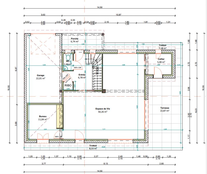

Bonjour à tous,**
Avec ma compagne, nous sommes en plein projet de construction d’une maison individuelle en CCMI avec Constructions Muretaines sur la commune de Castanet-Tolosan (31).
Avant d’arrêter définitivement les plans, nous aimerions recueillir vos avis et conseils sur l’agencement, les volumes et les choix techniques. 😊
🏠 Détails du projet :
Type de maison : R+1 (maison à étage)
La maison voisine (Lot n 2) sera également construite en limite séparative collée à notre maison.
Surface habitable : 132,68 m² (74,52 m² au RDC + 58,16 m² à l’étage)

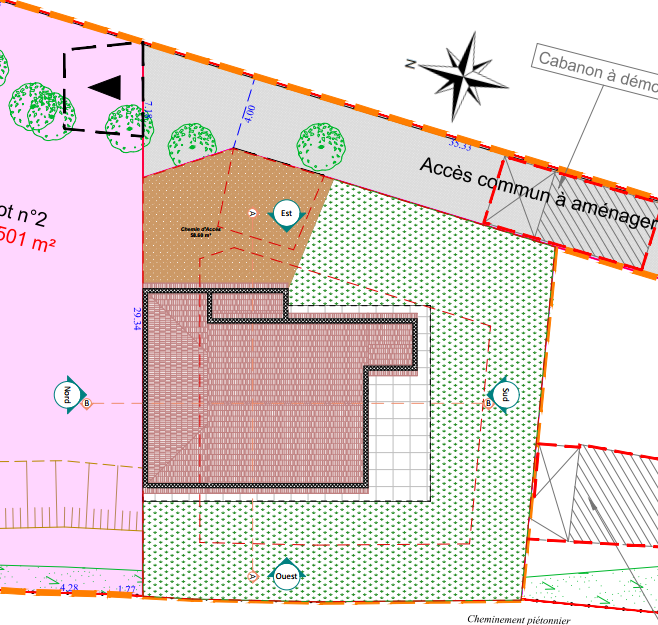

Terrain : 547 m² – parcelle CD n°232, 1 rue Antoine Périès, Castanet-Tolosan
Orientation principale : Sud / Sud-Ouest (séjour et terrasse côté jardin)
Toiture : deux pentes principales en tuiles terre cuite – pignons Est/Ouest
Mode constructif : murs en brique alvéolaire + isolation intérieure, plancher sur vide sanitaire (hourdis isolant UP19)
Fondations : puits + longrines préfabriquées (profondeur ~1 m, aléa argile moyen)
Esthétique générale : maison contemporaine, enduit clair, volumes simples, garage légèrement avancé sur façade avant

❓ Nos interrogations principales :
Trouvez-vous la distribution des pièces cohérente ?
Auriez-vous des suggestions d’optimisation (rangement, lumière, circulation, façade, etc.) ?
Concernant l’orientation, pensez-vous qu’il y a des ajustements à prévoir (terrasse, ouvertures, etc.) ?
Enfin, vos retours sur les choix techniques (chauffage, isolation, ventilation) sont aussi les bienvenus
Plans :

  Plans plutots  fonctionnels, afin de vous projeter dessinez le mobilier notamment dans le sejour et chambre (canape, tv, lit, etc).et cuisine
Pour les plans:
  Une avancée d'environ 1 m au dessus des facades  du RDc notamment sud et ouest /est , permettrai de vous proteger du soleil l'été tout en bénéficiant de celui-ci l'hivers.
RDC :
  garage : etroit, difficile d'ouvrir les portiere de la voiture.
  cellier : va engendrer des couts important  pour si peu de superficie.
  entreée : risque de choc entre porte d 'entree et porte du  wc
            idem risque de choc entre porte pac et garage
  Bonne idée un bureau peut etre transformé en chambre pour les vieux jours, et dans ce cas il manquera une salle d'eau en bas ( 1 bac a douche + vasque)

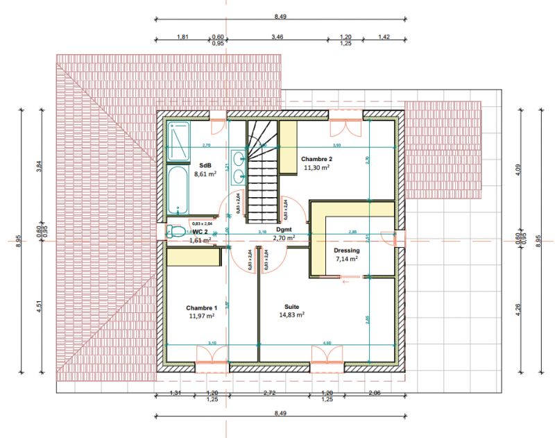

etage:
      -wc : un lave main serait bienvenu
      -prevoir écoulement wc coté dans le placard ribo, et non dans le sejour
        Suite parentale : dressing trop grand/ rapport à la chambre.
        avec l'espace disponible , creer une salle d'eau avec vasque,wc, bac a douche et petit dressing  apporterai un + a une chambre parentale .
        par exemple le bac a douche pourrai etre positionné  au plus proche de l'entree de la chambre.

le dressing de la chambre, c'est très dommage d'y rentrer via un des côtés du lit... ou alors créer une deuxième porte donnant via le fond du couloir comme ça cela permet de ne pas passer 50x dans la chambre le matin lorsque le conjoint(e) dort...
Fabienvar à l'est et à l'ouest une avancée de toit est inutile pour la protection solaire à contrario de la façade SUD ; il faut une protection verticale, un arbre fonctionne très bien contre le soleil "couchant" de l'ouest

Sur le plan du RdC , le placard d'entrée est noté RIBO
Et RIBO, ce n'est pas du tout ce que vous décrivez. C'est un système gainable AIR/AIR.
https://soleilpourtous.fr/systeme-ribo-le-chauffage-invisibl[...]lutionne-votre-confort/
C'est une erreur de frappe ?

Oui, c’est une erreur de frappe. Il s’agit bien d’une pompe à chaleur air/air qui est prévue.
D’ailleurs, nous avions hésité entre installer un RIBO dans le placard ou placer la pompe air/air dans les combles, mais on nous a indiqué que dans les combles, il y aurait une légère déperdition et que l’accès pour une éventuelle intervention serait moins pratique.
L’inconvénient, c’est que cela prend de la place…
Pas air/air... air/eau ....Wink

RDC :
On voulait avoir le cellier près de la cuisine et, si possible, avec une fenêtre — ce qui a été difficile à placer, sachant que nous sommes en mitoyenneté.Si vous voyez une solution à moindre coût, je suis preneur !
  entrée : risque de choc entre porte d 'entree et porte du  wc
Pareil, c'est un manque d'optimisation pour lequel je n'ai pas trouvé de solution
On prévoit plus tard d’aménager une salle d’eau avec un dressing, donc on a demandé à ce que les arrivées d’eau soient déjà prévues.

Vous n'avez pas répondu à ma remarque, je trouve que le dressing ou futur salle d'eau ne fonctionne pas du tout à l'usage
LaTeam, Architecte HMONP
Env. 20 message Haute Garonne
Oui en effet c est un peu grand. On comptait deplacer le mur un petit peu pour gagner de la place pour une des chambres.
Rajouter une porte est une bonne idée mais ca va enlever du rangement pour le dressing. Apres avoir ajouté une douche et un evier + 1 porte vers le couloir, j ai peur de ne plus pouvoir faire un côté dressing simpa.
La distance entre votre arrivée d'escalier et la cloison des chambre et suite à l'étage est d'environ 0.8 m (voir moins). Un peu court pour manoeuvrer et notamment avec des meubles sans abimer les cloisons.

Celui ci pourrait servir de sas pour aller dans le garage depuis le bureau, ci cela ne dérange pas de le traverser. Ainsi, à la place de "ribo" on peut faire un grand placard.

Je pense que des architectes du forum auront de meilleurs conseils que moi en tant que particulier mais de mon point de vue plan, je ne suis pas fan de :
Votre cellier , si petit et de plus avec une deuxième ouverture qui donne sur la terrasse, donc encore une perte de place de rangement devant cette porte.
Je serai à votre place, j intégrerai, le Cellier, sous l escalier, qui côté entrée viendrai dans l alignement des marché de départ, délimiter sur le plan par le très bleu, et côté cuisine déborderai d un 30cm après le pilier.
Cela permettrai d integrer dans le cellier le RIBo, le thermodynamique, vous aurez accès à la cuisine.
De ce fait dans l entre il n' y aurai plus le ribo, et pouvez légèrement décaler la port du garage.
Et comme déjà évoqué pas fan de votre dressing, je ferais d'entrée une salle d eau ,douche,wc, vasque plus placard dressing.

Le cellier qui a une des meilleures place de là maison c'est vrai que c'est un concept... vaut mieux lui trouver une place vers le bloc entrée et garage pour dégager toute la façade sud
Fabienvar vous avez balayé pas mal de points intéressants
Néanmoins je trouve que les plinthes carrelage
Cela fait assez ringard et assez moche
Je préfère des plinthes en médium à peindre même teinte que le mur et un carrelage filant, c'est beaucoup plus moderne (hormis salle d'eau plinthe carrelage pour la pérennité via humidité )
Ne pas oublier que le choix du carrelage est déterminant, un carrelage non rectifié aura des joints de 8mm minimum (donc énorme et moche) alors qu'un carrelage rectifié aura 2mm de joints
Format mini 60x60 de nos jours...
Ne vous faites pas avoir par du carrelage parquet, hormis quelques très haut de gamme, posé par des top artisans avec des tops joints, le rendu est souvent moyen
