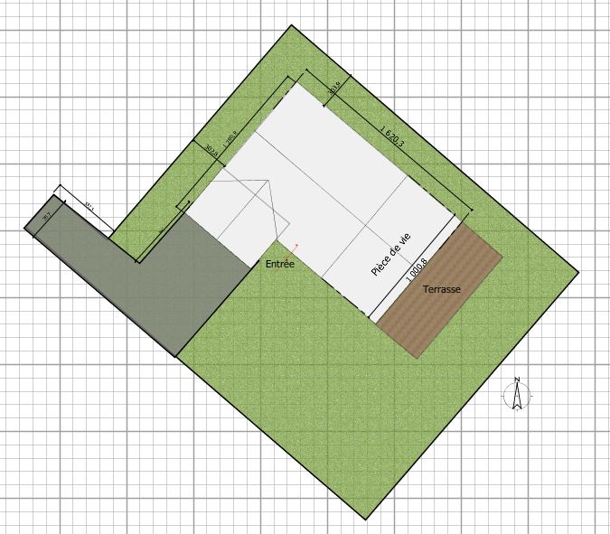

Moi, par exemple, je m'étais concentré sur l'agencement du plan, la porte des WC qui ne mesure que 82 cm au lieu de 83, le robinet de lave mains qui est monté à l'envers et autres détails essentiels, et du coup j'avais zappé le plan de masse....
Elle se fait par où, l'entrée sur le terrain ????
Par le petit rectangle en bas au Sud-Est ???
Si oui, pourquoi faire le garage à l'opposé, avec obligation de passer tous les jours devant l'entrée et l'ex-baie vitrée de la cuisine ???
Alors, je ne sais plus pourquoi les dessins ont tourné mais le nord se trouve en bas à gauche (à l'angle du garage) donc l'entrée sur le terrain se fait effectivement par l'allée qui debouche en bas à droite de nos dessins, donc à l'ouest (j'espère ne pas dire de bêtises, il se fait tard ).
Le garage est à l'opposé de sorte à laisser les meilleures expositions aux pièces à vivre (sud est à sud ouest du salon vers la cuisine).
Et encore, on a demandé à changer parce qu'à la base l'entrée du garage et celle de la maison se trouvaient vers le grand côté de l'actuel carport.
Je crois que c'était pour permettre d'avoir un enchaînement direct garage / cellier / cuisine, comme on voulait absolument au départ,mais on a abandonné l'idée car on ne trouvait pas ça très naturel d'avoir à contourner la maison pour accéder à l'entrée, d'autant plus que l'allée d'accès est assez longue...

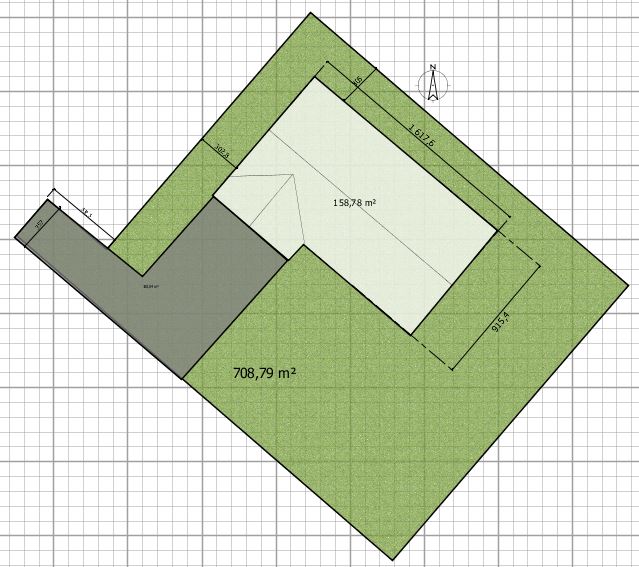

Membre ultra utile Env. 9000 message Charente Maritime
Bonjour....
Après avoir repris le plan de masse.... une idée d'implantation qui réserve le maximum d'espace au Sud /Sud Ouest, avec zone de vie à triple exposition... le parking est suffisammment grand pour permettre le retournement des véhicules..
Construction en L
Garage deux voitures, ça prend moins d'emprise au sol que garage simple+carport, ça permet aussi de faire une pièce mansardée au dessus......
Bien entendu, toutes les cotes sont purement indicatives, c'est l'idée qui compte....
Construction en L

Hello
Pour le garage à cet endroit, il me semble que nous avions plus où moins écarté l'idée car dans les premières pages de ce post olidada avait souligné le fait que c'était dommage d'avoir le passage / parking des voitures juste à côté de la zone terrasse.
Tant qu'à rapprocher le garage de l'allée d'accès, je verrais plutôt les portes sur le mur en face de l'allée. J'ai testé un plan rapide qui replacerait les pièces voulues avec plus ou moins les mêmes volumes / configurations sur environ 185m2 au sol.
Bon, c'est juste pour avoir un gribouilli pour illustrer mes propos et challenger le j'aime / j'aime pas, hein...
(et zut, j'ai raté ma copie d'écran, mais l'allée débarque sur le terrain en bas à droite, comme d'habitude )
Dans cet agencement, j'aime bien la forme en L de l'enchaînement cuisine / SAM / salon. En plus, le salon est à l'ouest, comme l'avait suggéré Phyl il y a un moment.
J'aime moins la cuisine assez éloignée du garage (en plus j'ai oublié la porte de communication).
Pour les détails en vrac (j'anticipe, je sais que je vais me faire taper ;)) je trouve que j'ai trop décalé le garage (quoi que si je décide de faire un étage qui repose au milieu, cette fois je peux mettre un pilier pour le soutenir ), que les WC et le placard de l'entrée sont un peu perdus dans le bout en bas à gauche de la maison (oui, il ne faut pas avoir une envie pressante de faire pipi si on est en cuisine, c'est un peu loin). Je ne sais pas si c'est bien de vouloir un porche (mais si je n'en met pas je dois faire attention à ne pas dépasser l'emprise au sol max).
Et surtout maintenant que je regarde mon gribouilli... Je me dis qu'une avancée sans ouverture en bas côté façade ça doit être un peu spécial.
Par contre pour les 2 dernières photos que tu as postées, c'est exactement le type de grande lucarne à laquelle je pensais pour le salon d'étage (à la forme des fenêtres près), la photo que j'avais trouvé avec la maison oldschool n'illustrait pas bien mon idée
J'aime bien l'idée de Toto aussi d'un chien assis vitré, pourquoi pas posé sur une large fenêtre fixe (j'ai vu un truc comme ça, ça avait l'air sympa).
Heu....... c'est une plaisanterie, là ?
Avec une disposition comme ça, la maison occuperait tout le Sud/Sud Ouest du terrain !!
Et avec l'implantation que j'ai proposée, la terrasse ne sera en aucun cas près de l'accès voitures..... et on dispose d'une pièce de vie traversante éclairée toute la journée, un grand jardin plein sud et la terrasse éclairée dès le matin et tout l'après midi, et avec de l'ombre au soleil couchant l'été....
La preuve: ( emprise au sol 178 m²)

Oups désolée, j'avais en tête la terrasse côté sud ouest, d'où ma remarque sur le garage.
Oui effectivement maintenant que j'ai compris je trouve ça bien !
Et ma copie d'écran était plutôt ratée mais il restait du jardin après la terrasse côte ouest ne te fâche pas et puis c'était juste pour illustrer ce que j'avais compris / en tête, je ne pars pas dessus du tout.
Au début on (juste monsieur et moi) a vait pensé l'entrée à l'ouest comme tu le proposes, mais (point de vue d'architecte) c'était à priori préférable de réserver ce côté à la cuisine ou aux pièces de vie. On a un peu testé tout et son contraire

D'abord, pas de souci avec les critiques, ce plan a été fait pour ça...Wink
Je m'attendais à plus, d'ailleurs...Biggrin
Alors, dans l'ordre:
Citation: Le seul truc qui m'embête avec cette forme, c'est la répartition des chambres parfaitement équilibrée à l'étage... Ça m'a l'air beaucoup plus compliqué que dans un rectangle ou j'en collais deux à chaque pignon.
Il y a deux chambres à chaque pignon.... deux "classiques" côté Sud, et deux autres côté Nord, dont une très lègèrement plus petite ( bureau/ch amis ), et l'autre atypique au dessus du garage, mais grande et très lumineuse avec les deux ouvertures, en pignon et en façade...
Mais il suffit d'imaginer une cloison qui fermerait au dessus du garage avec combles perdus, et on voit que cette chambre est équivalente aux autres.... ... mais pourquoi se priver d'un espace dispo sympa où on peut imaginer toutes sortes d'aménagements.... dont un espace musique, par exemple...
Pour le reste, c'est bien, ça permet de préciser les attentes....
Mais avant toute chose, attention: ne pas se fier aux apparences du plan... tout est grand.... par exemple, les deux canapés mesurent 230 x 97, la table basse 140 x 90, la table de repas 180 x 100, etc...
Bon....
Donc, des précisions...déjà, une chose m'étonne énormément:
Citation: Et c'est vrai que côté nord est on sera en limite de propriété, donc je ne sais pas ce que ça va donner pour la luminosité.
en limite de propriété ???? près de la limite, j'imagine ?? pas en limite = aucune ouverture possible ?? J'ai bon ??
Là, j'ai placé la maison à 3 m..... il faut combien au PLU minimum ?? et il y a quoi, chez le voisin ?
Bien noté pour tout le reste, y compris le non cloisonnement entre entrée et pièce à vivre ( mais quid des WC, qu'il faudrait caser ailleurs.....)
Et pour finir
- le piano......quel type ??? droit, quart de queue ?
et ..... quand même.... on était parti sur 200 m².... là, j'ai dépassé de 10%...aucune remarque.....
Alors....depuis le début, pas une seule fois on n'a parlé de budget.......et si on veut intégrer tout ça: piano, cheminée, etc....il va falloir agrandir et utiliser la totalité des 185 m² d'emprise au sol.....
Pas de problème, on peut foncer ??

Oui désolée je m'exprime mal, on n'est pas en limite de propriété côté nord mais plus près des voisins que de l'autre côté. (on se calait en limite quand il y avait un carport, mais du coup il y avait là aussi un passage de 3m)
J'avais en tête que cette façade n'était terrible, c'est pour cela qu'on n'y avait placé que les ouvertures des salles d'eau.
Mais donc à 3 mètres d'une haie par exemple, la lumière passe bien ?
Il faut savoir qu'on a trouvé le terrain en ville proche gare (critère principal), donc on a beaucoup de chance d'avoir deniché 800m2, mais bon on n'aura quand même pas une vue dégagée sur campagne.
Idem pour l'étage j'ai mal exprimé que c'était l'équilibre des chambres, en possibilité d'agencement / surfaces qui me tentait, et pas de jaloux dedans !
C'est vrai qu'on peut faire un super truc au dessus du garage, mais comme on a déjà le salon d'étage, il me semble préférer récupérer des m2 au rez-de-chaussée.
Pour le détail du meublage :
- Le piano est tout petit (ouf !) : 40x135.
Moi je le vois bien dans la pièce de vie en bas, parce que quand on reçoit il y a toujours quelqu'un de bien plus à l'aise que moi qui se pose et qui joue pendant l'apéro (OK je raconte un peu ma vie et je parle beaucoup apéro mais c'est pour contextualiser et on aime recevoir !)
- Si je décide d'avoir une table carrée (150x150), il me faut, il me semble 4,70 à 5m sans meuble à côté pour circuler aisément autour (sauf erreur, j'ai lu qu'il fallait prévoir 1,2m de dégagement pour les chaises sans passage derrière, ou 1,5m avec passage).
- Pour le canapé méridienne, ce n'est pas forcément un indispensable mais l'idée me plaisait bien, et c'est un meuble assez imposant à prendre en compte
Voilà j'espère avoir répondu aux questions et être à peu près cohérente dans mes arguments / critères !
