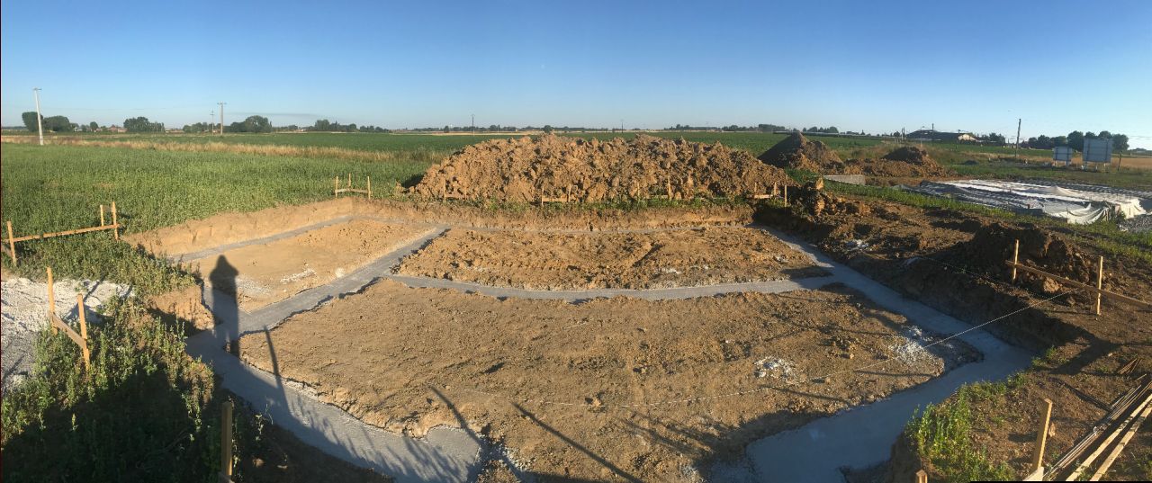

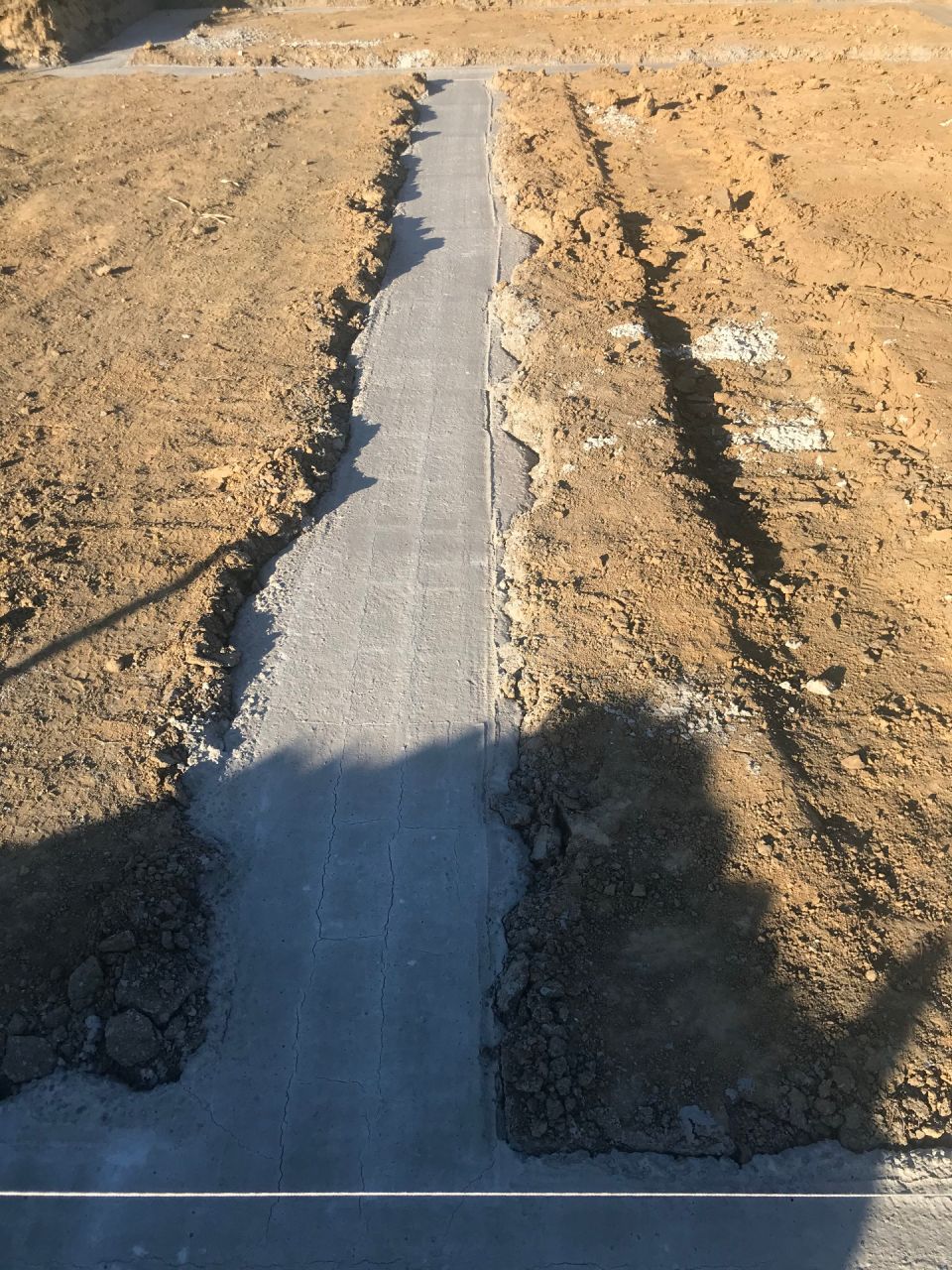

On commence par les semelles qui ont été coulées le 29/07. Quelques fissures de retrait, rien de bien méchant, mais qui nous permettent de constater la présence du double ferraillage (2 ELS 15/35.)
Fondations de la maison
Semelles filantes armées

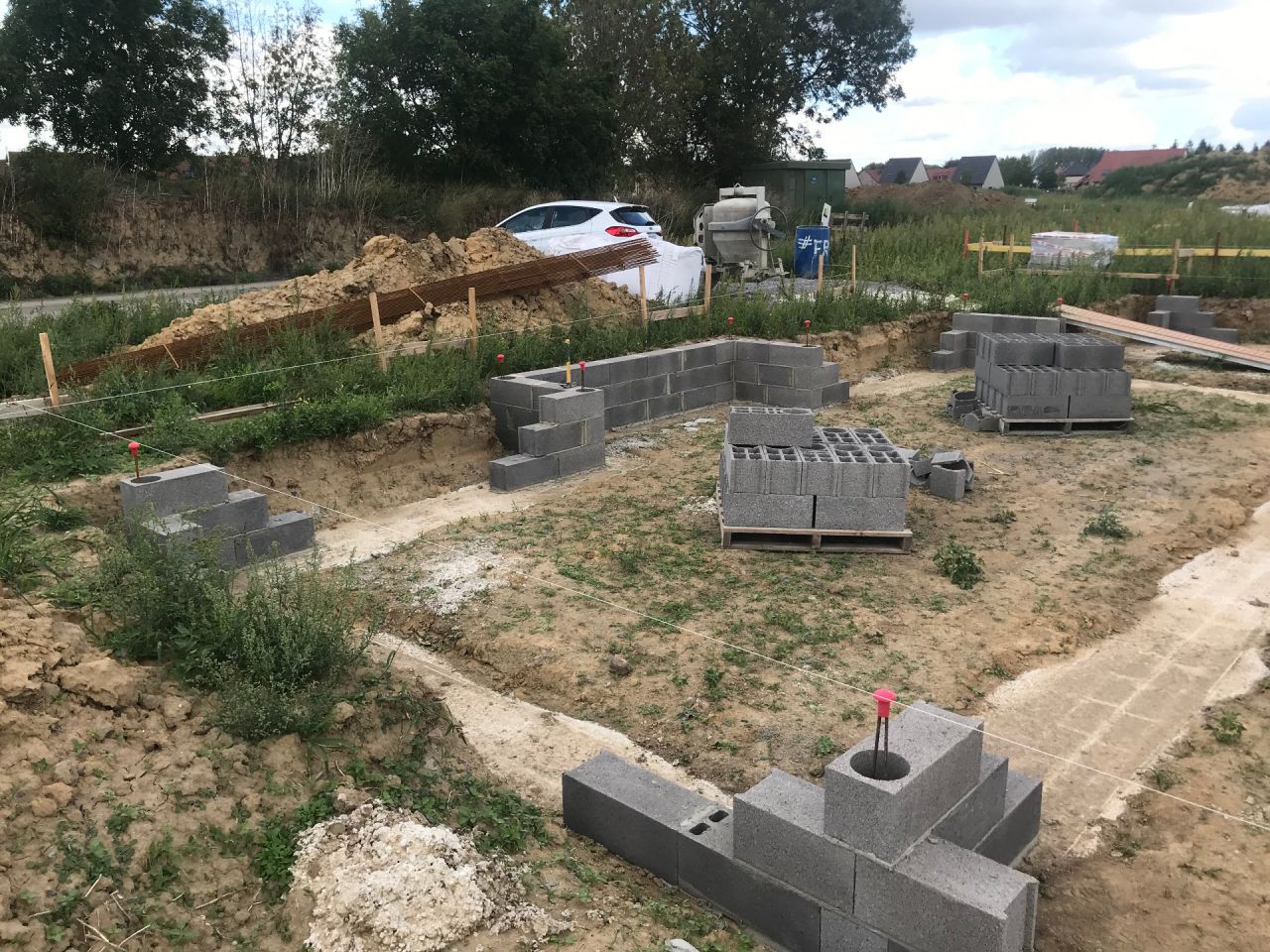

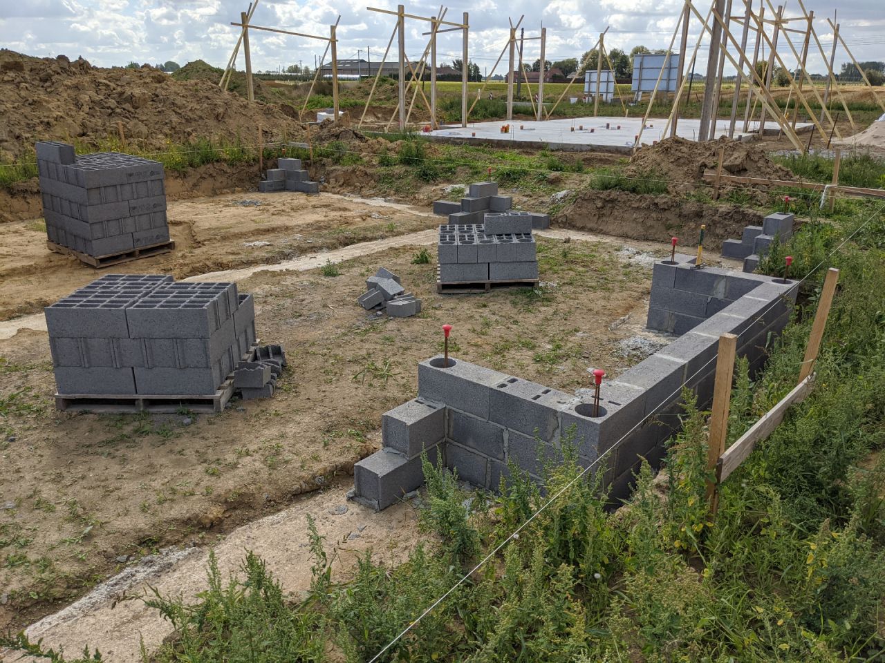

Puis, début du vide sanitaire le 4/09, après les congés des maçons. J'espère qu'ils en ont bien profité, ils vont avoir du boulot
Début de l'élévation du vide sanitaire

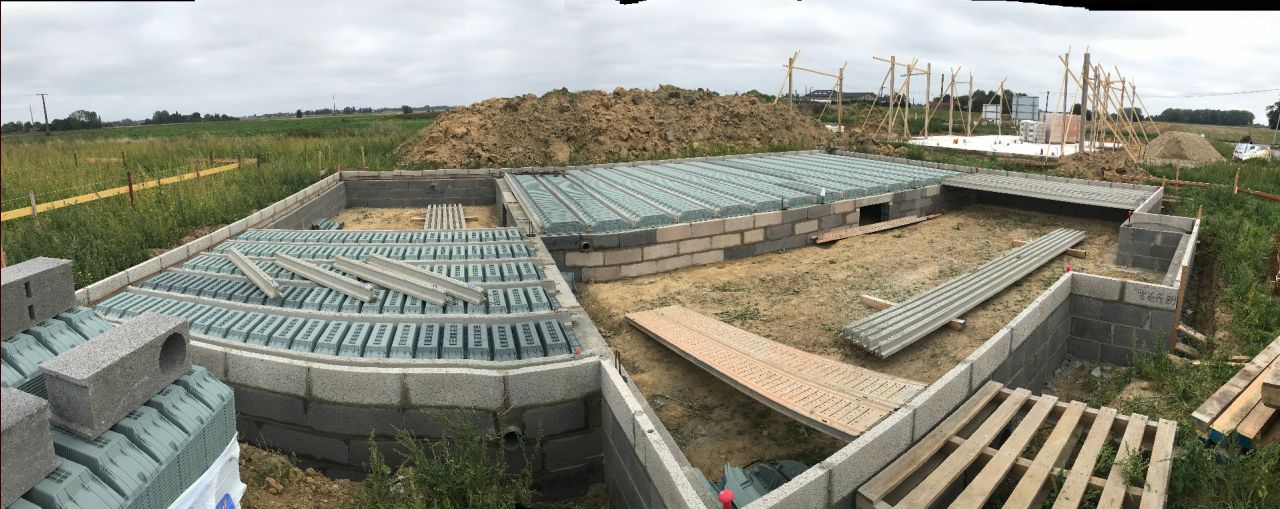

Fin de l'élévation du vide sanitaire et début du plancher poutrelles-hourdis le 8/09. Les aérations du VS, les réserves pour les gaines et les trous d'homme sont bien en place.
Pose du plancher poutrelles/hourdis

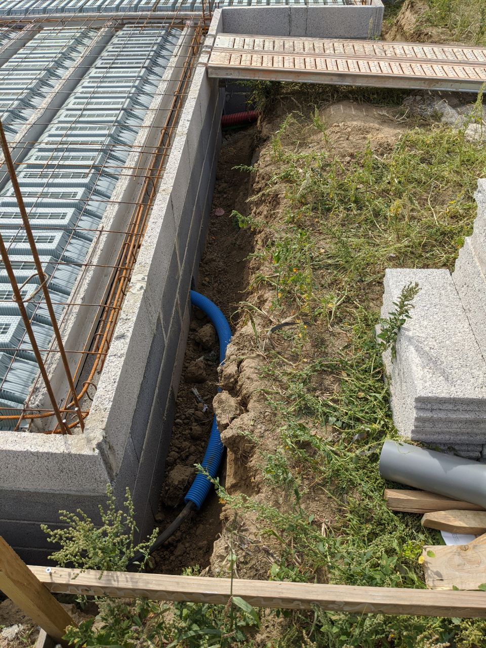

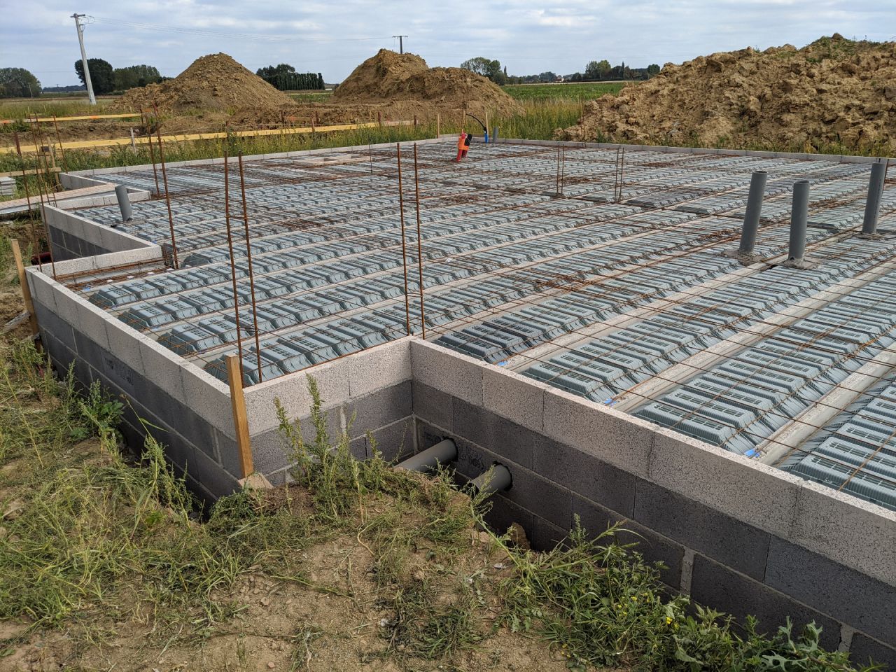

Fin du vide sanitaire le 10/09, les attentes verticales sont bien présentes.
En attente du coulage de la dalle
Attentes réseaux

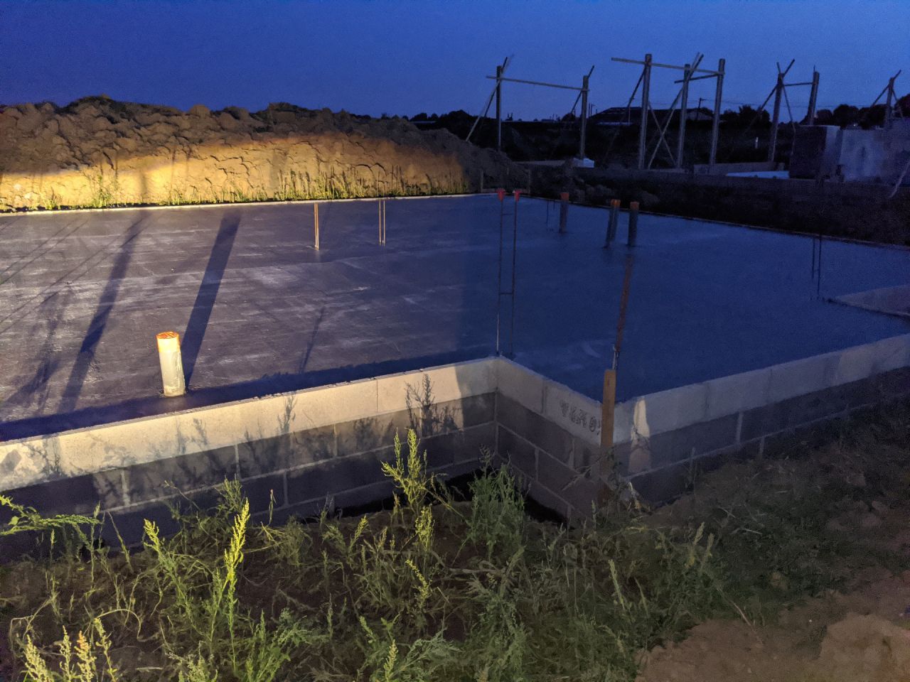

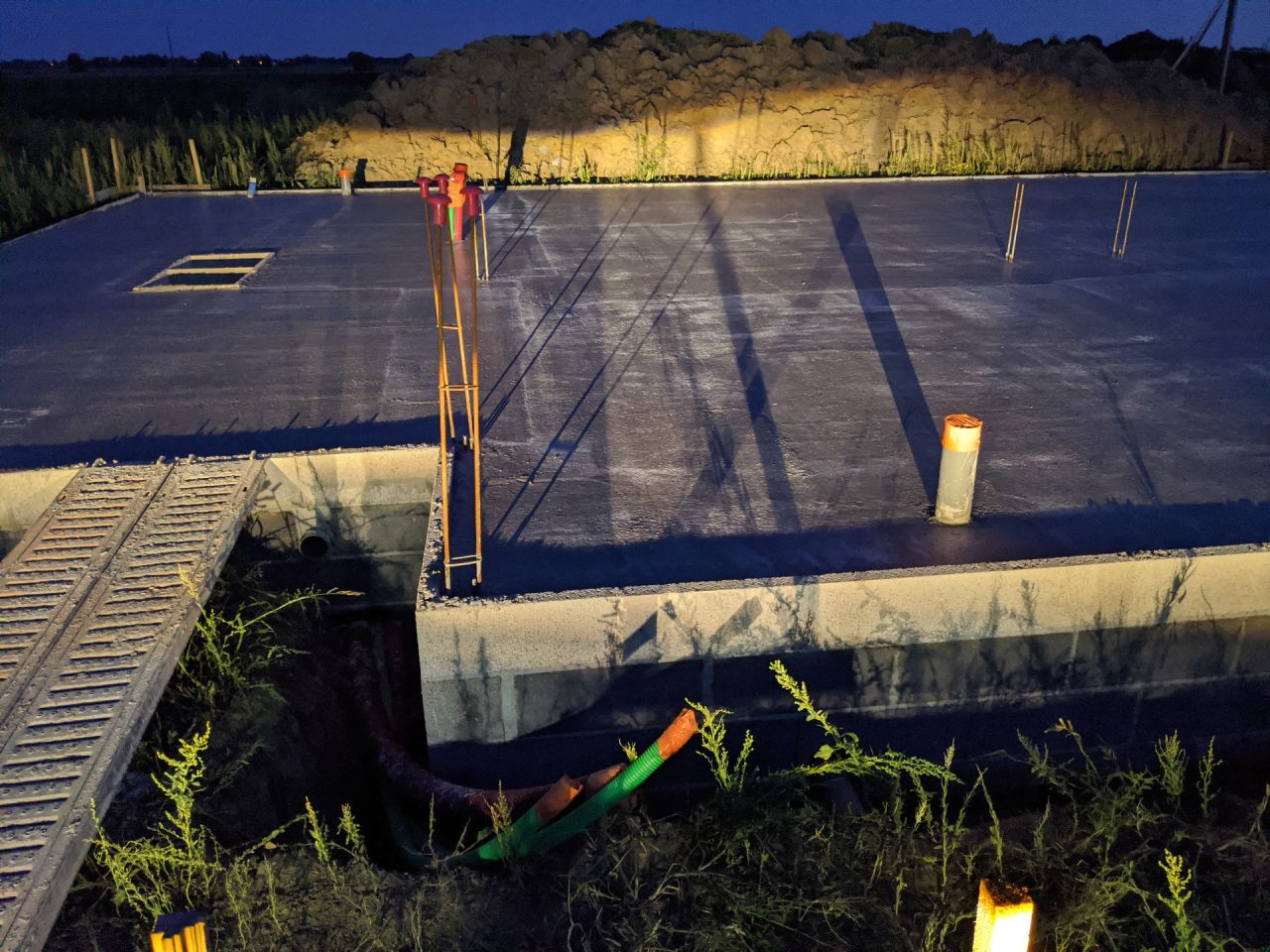

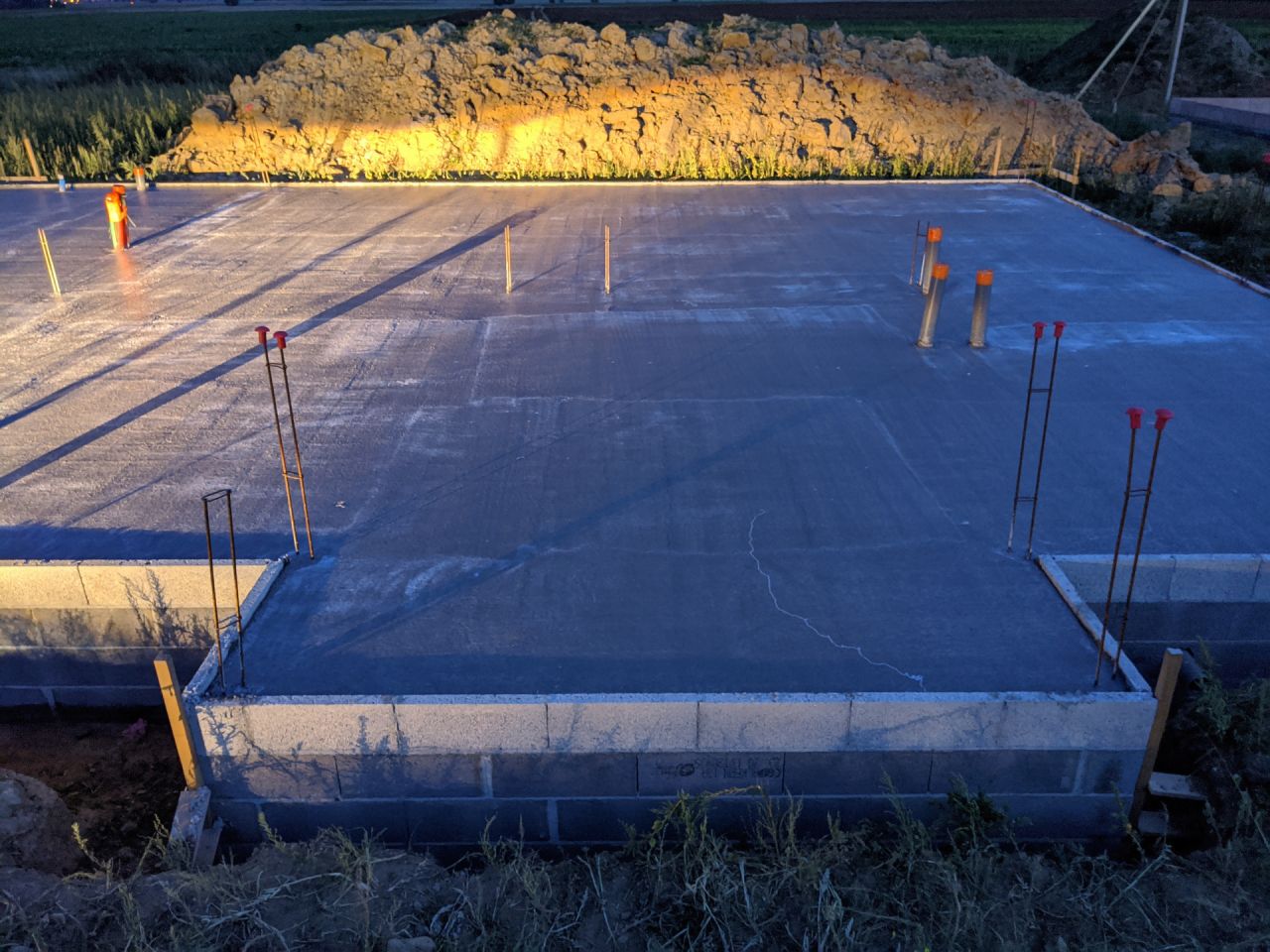

Coulage de la dalle de compression le 11/09. Petites photos nocturnes pour voir le fini (on était pressés de voir le résultat, impossible d'attendre le lendemain  )
Dalle du rez-de-chaussée coulée
Allez, un peu de critiques quand même.
Les fers verticaux du vide sanitaire ont été scellés dans les fondations après séchage. Ça aurait été mieux de les poser avant le coulage, mais cela reste conforme (merci au forum pour les infos.)
L'arase étanche sera entre la dalle et la première rangée de briques. Cela aurait été mieux sous la dalle pour éviter une remontée d'humidité sur les planelles, mais c'était prévu comme cela au devis (et je n'avais pas cette connaissance avant.) Cela reste toutefois une solution acceptable. EDIT 26/11/2020 : le DTU concernant l'arase étanche a été modifié en juillet, l'arase au dessus du plancher est conforme.
Sinon, concernant le travail des maçons, il est propre, soigné

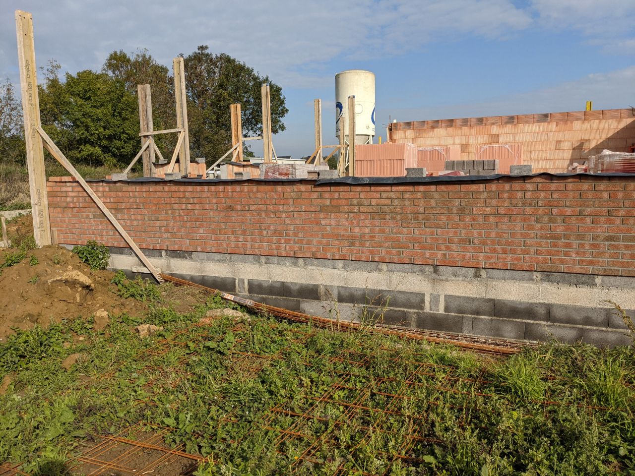

Bonjour à tous

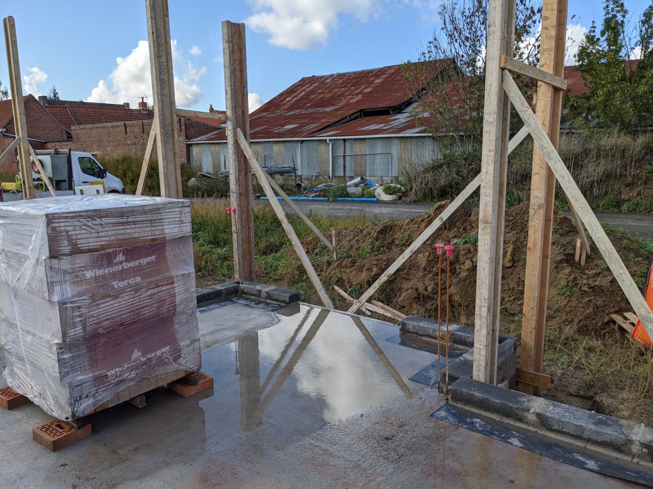

La dalle du Rez-de-Chaussée est sèche, l'élévation des murs peut donc commencer.

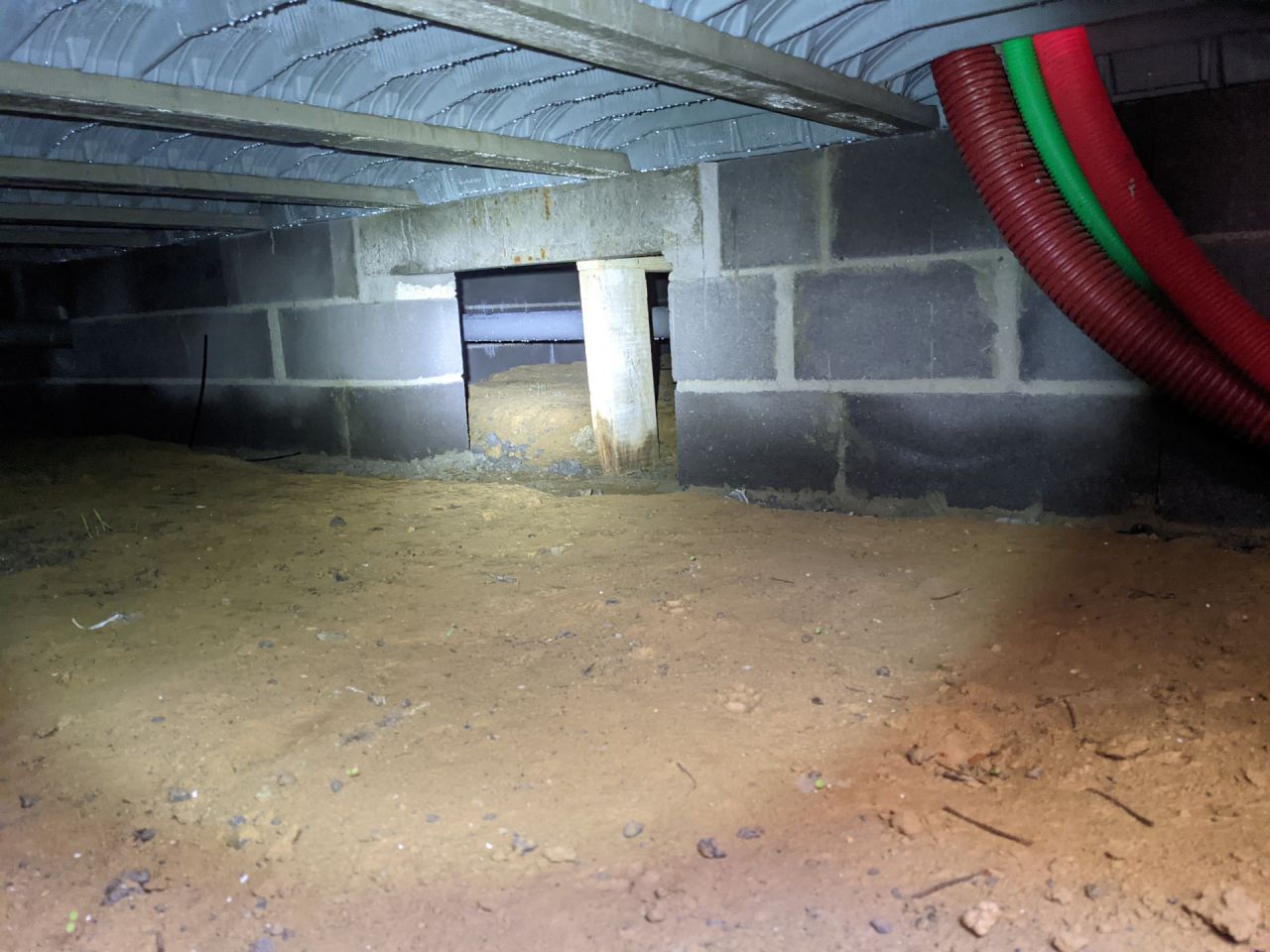

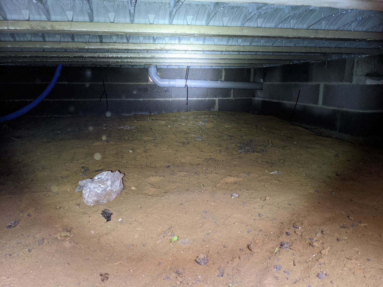

Commençons par une petite visite du vide sanitaire :
Les gaines des arrivées et des évacuations sont en place, bien suspendues au plancher du rez-de-chaussée par des colliers. Nickel

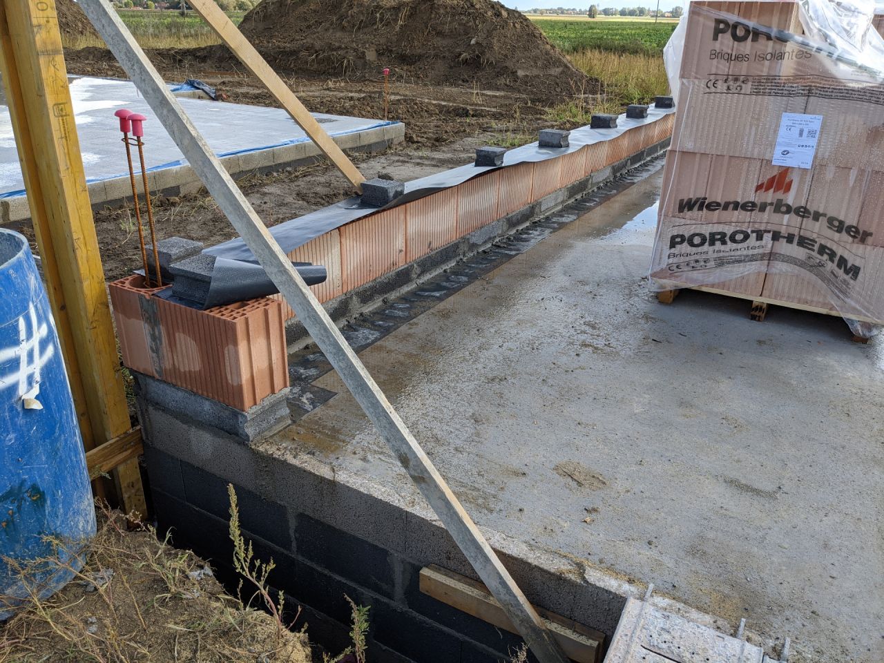

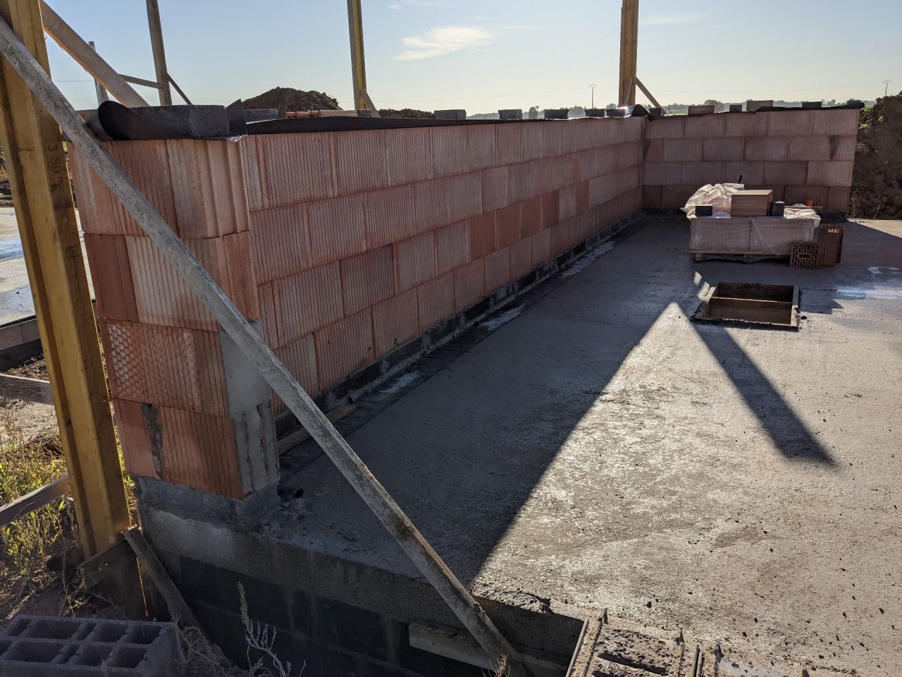

Ensuite, pose de parpaings pleins de 12cm d'épaisseur, pour arriver au niveau du carrelage une fois le chauffage au sol posé et la chape coulée.
Puis, élévation des murs du garage en blocs Porotherm, qui seront enduits par la suite.
Les fers ont été posés dans blocs supérieurs pour le chainage horizontal.

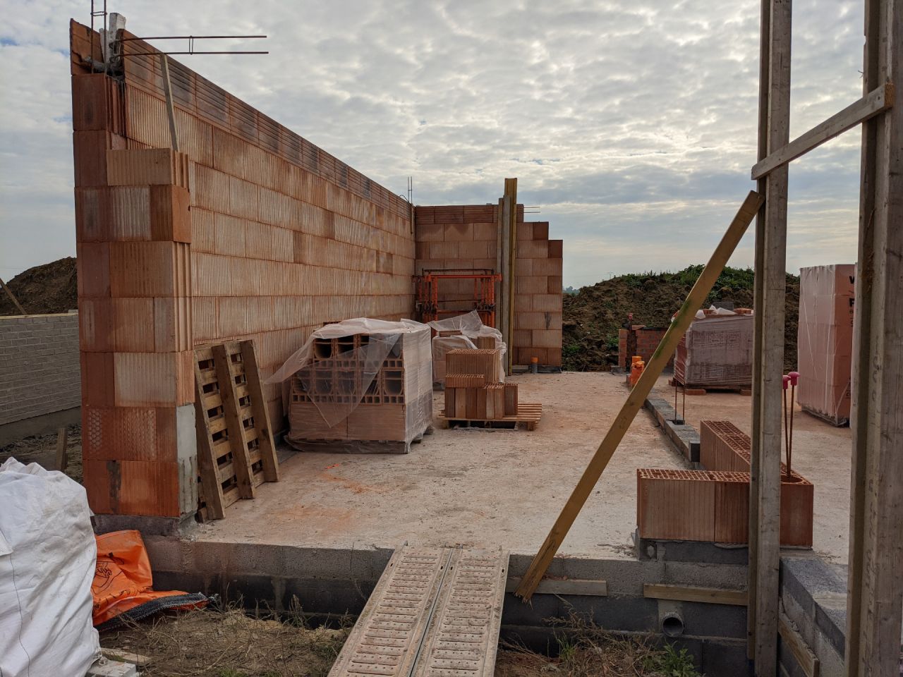

Les murs en maxibrique (Chambord de chez Wienerberger) ont débuté également.
Nous sommes bien contents du choix de cette brique, on avait tellement eu de mal.

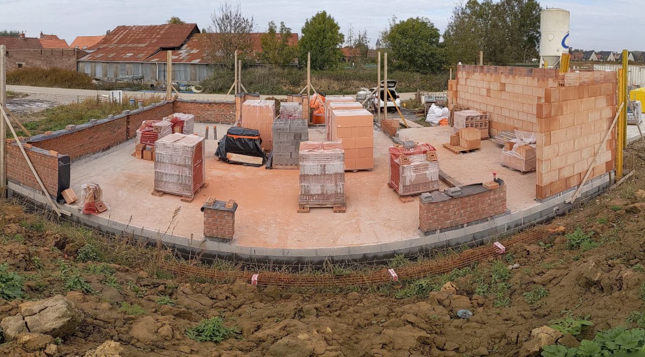

Enfin, voici une vue générale du chantier, depuis le talus qui surplombe notre future terrasse.
Nous avons eu notre première réunion de chantier cette semaine, tout va bien pour le moment malgré le Covid. Le rez-de-chaussée devrait être terminé d'ici 3 semaines avec la pose du plancher d'étage. La terrasse devrait être réalisée dans les semaines qui viennent également.
Bientôt la suite

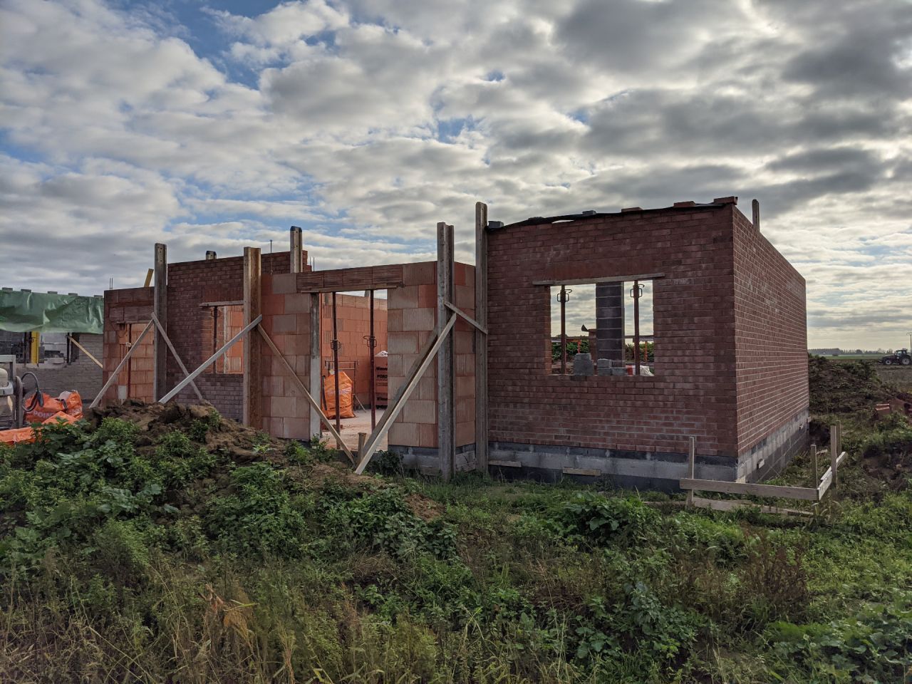

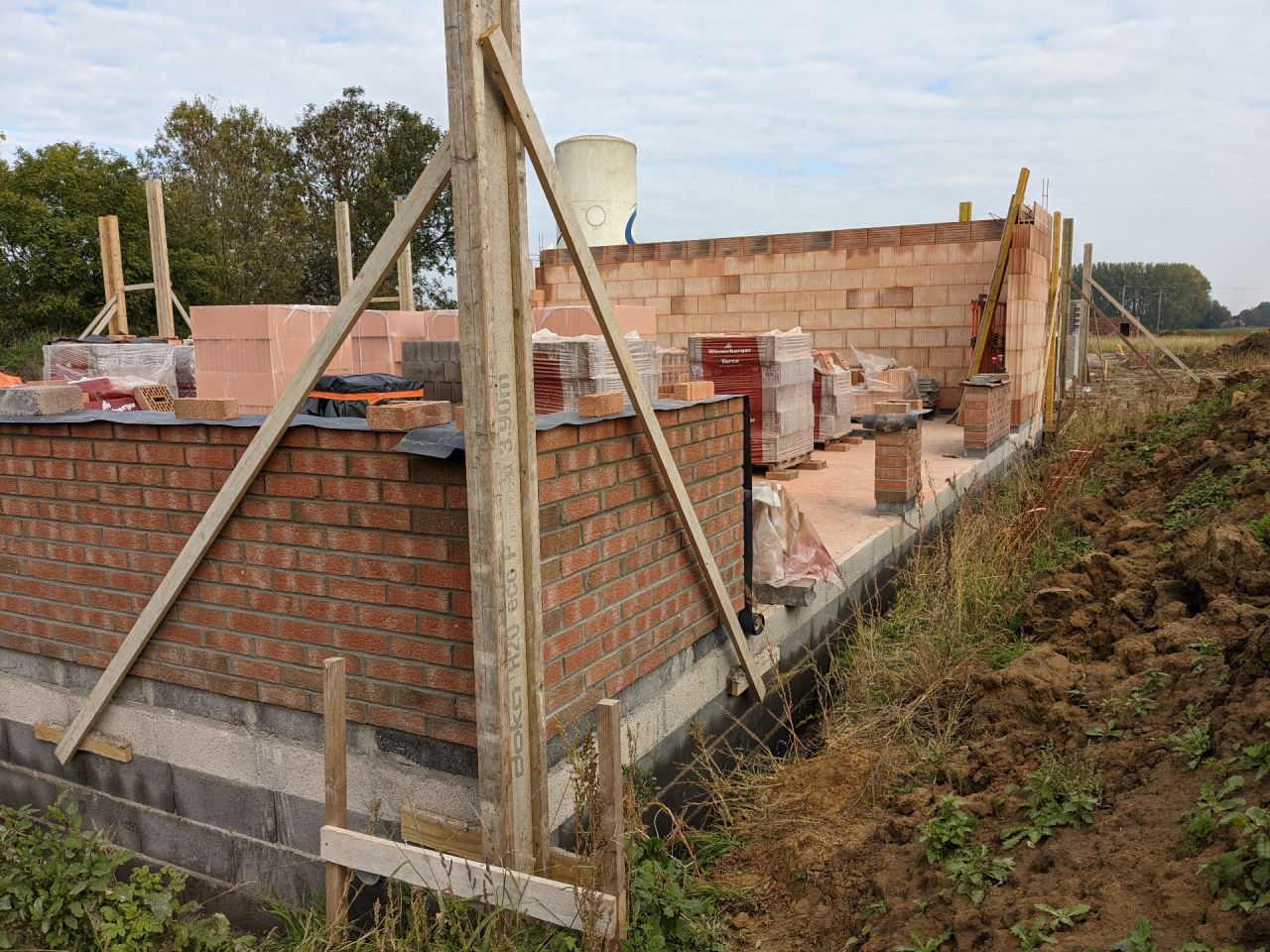

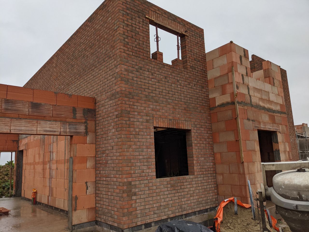

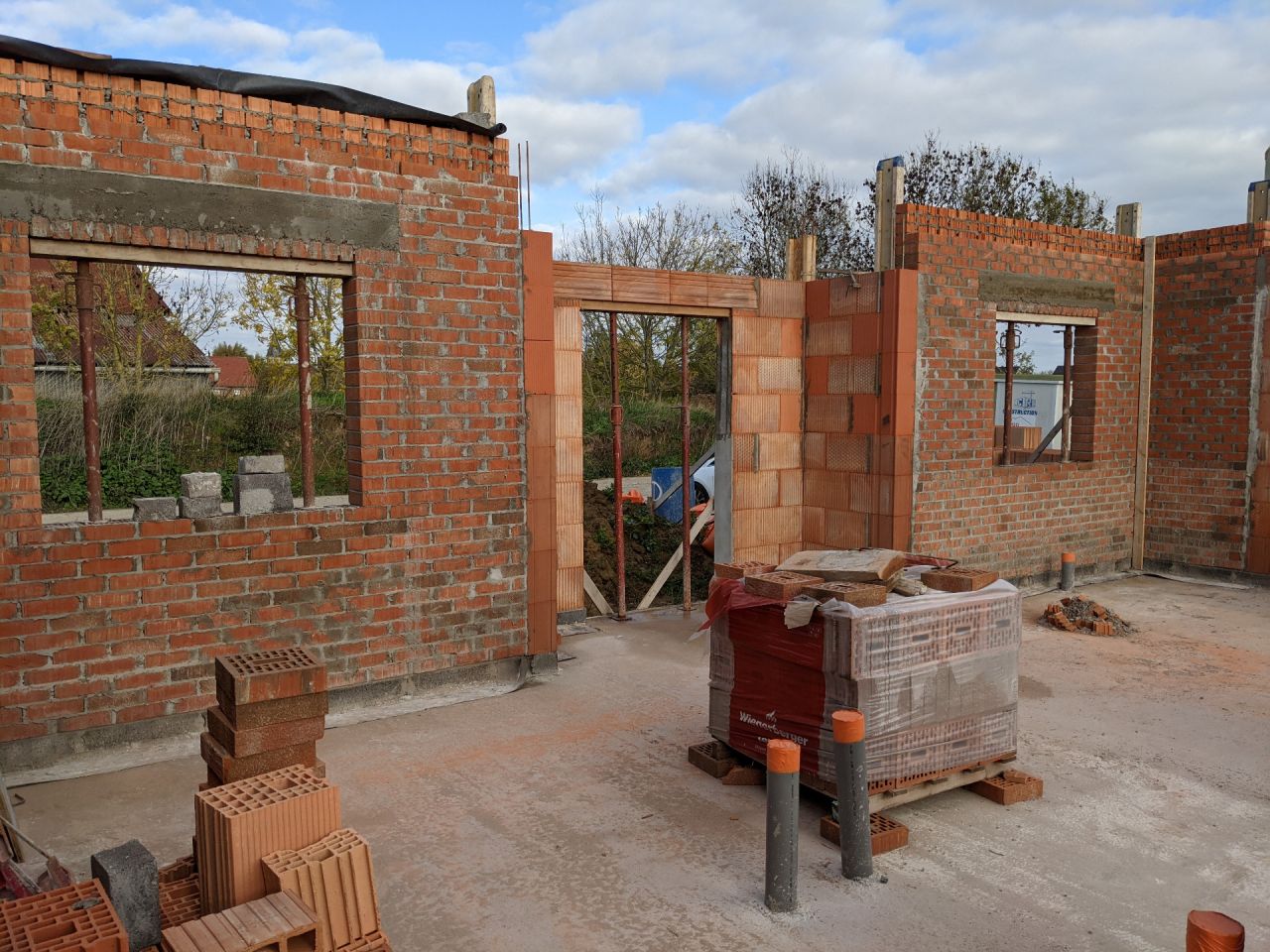

Voici les avancées du rez-de-chaussée :

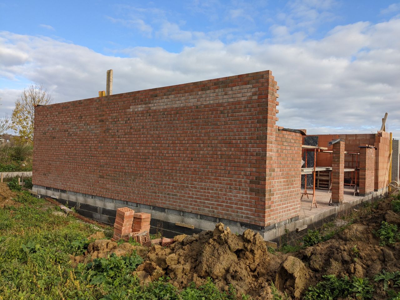

La façade latérale est terminée, la façade arrière continue de monter avec les encadrements des baies vitrées
Façade latérale terminée
Façade avant quasiment terminée
Façade avant presque terminée
Vue intérieure de la façade avant. Les maxibriques ont été tronçonnées pour accueillir le chainage horizontal et le plancher d'étage
Façade avant vue de l'intérieur

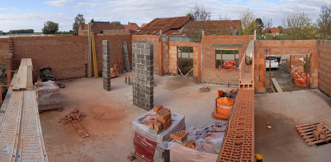

Et enfin une vue panoramique du rez-de-chaussée
Vue panoramique avec un peu de hauteur

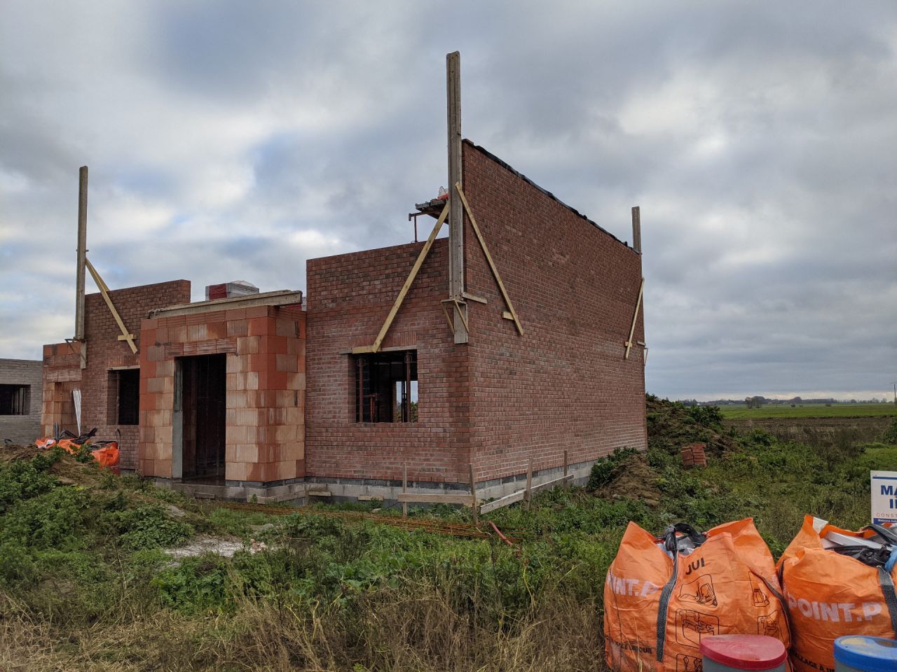

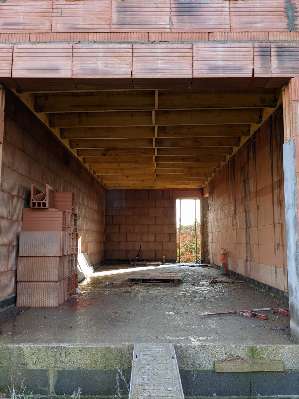

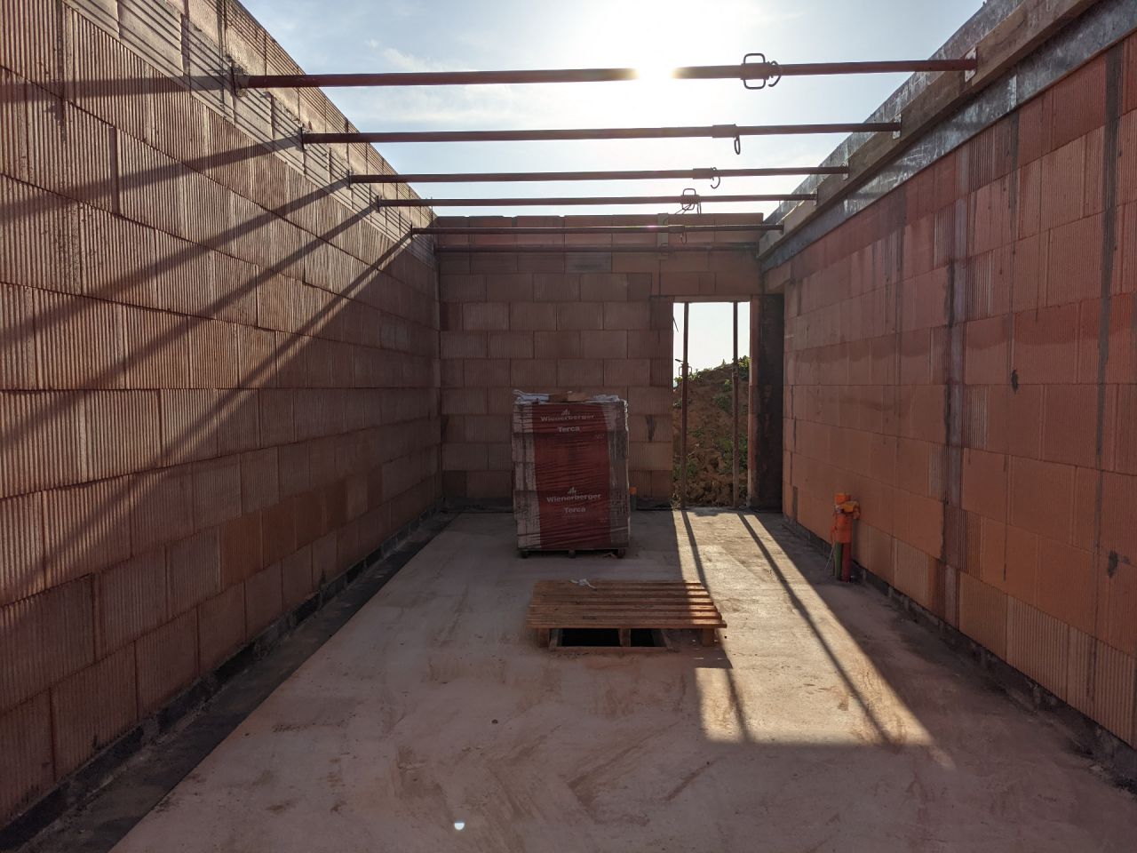

Nous avons pu constater que les maçons ont bien travaillé encore, puisqu'ils ont terminé le rez-de-chaussée et la dalle de l'étage.
Le garage est complètement terminé et en attente de sa toiture plate
Maçonnerie du garage terminée, en attente de la toiture plate

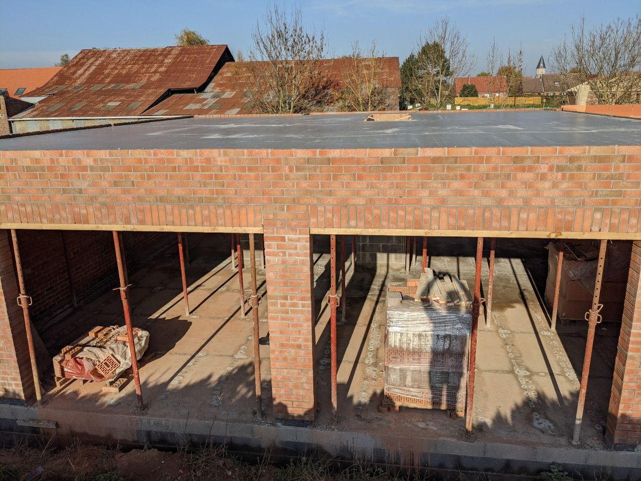

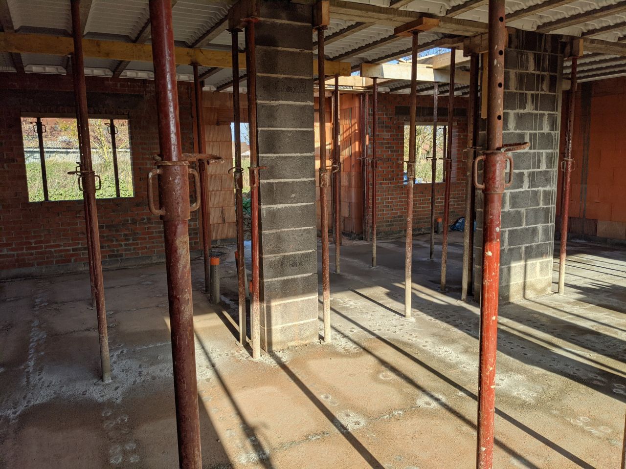

Le rez-de-chaussée est couvert, on peut donc se rendre compte des volumes intérieurs, malgré la forêt d'étais
Plancher d'étage posé

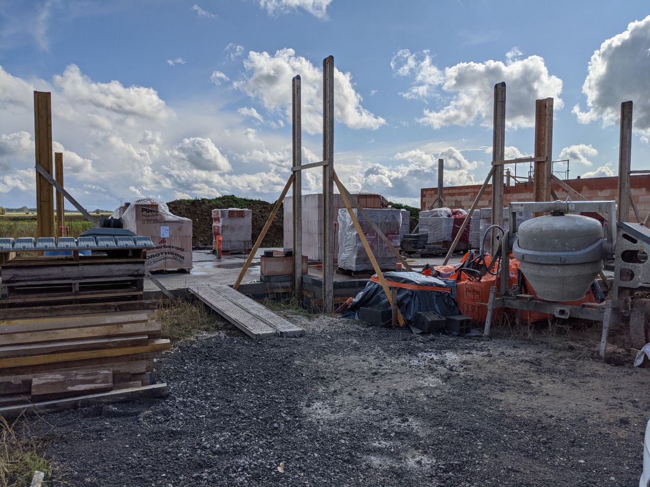

Et enfin, voilà la dalle de l'étage séchant au soleil, en prenant un peu de hauteur (tout in haut de ch'terril )
Plancher d'étage en cours de séchage
Au programme : séchage de la dalle ...

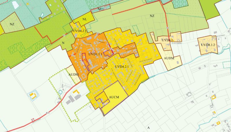

Voici l'extrait du PLU2 concernant Fromelles :
Les zones UVD sont les zones déjà urbanisées, la zone AUCM notre lotissement en cours, et les zones AUDM celles dont l'urbanisation est prévue pour plus tard.
Les zones N (naturelles) et A (agricoles) ne sont pas constructibles dans les années à venir. On sera tranquille un bout de temps, mais on se doute qu'un jour où l'autre, il y aura un nouveau lotissement devant chez nous. Le plus tard possible j'espère.

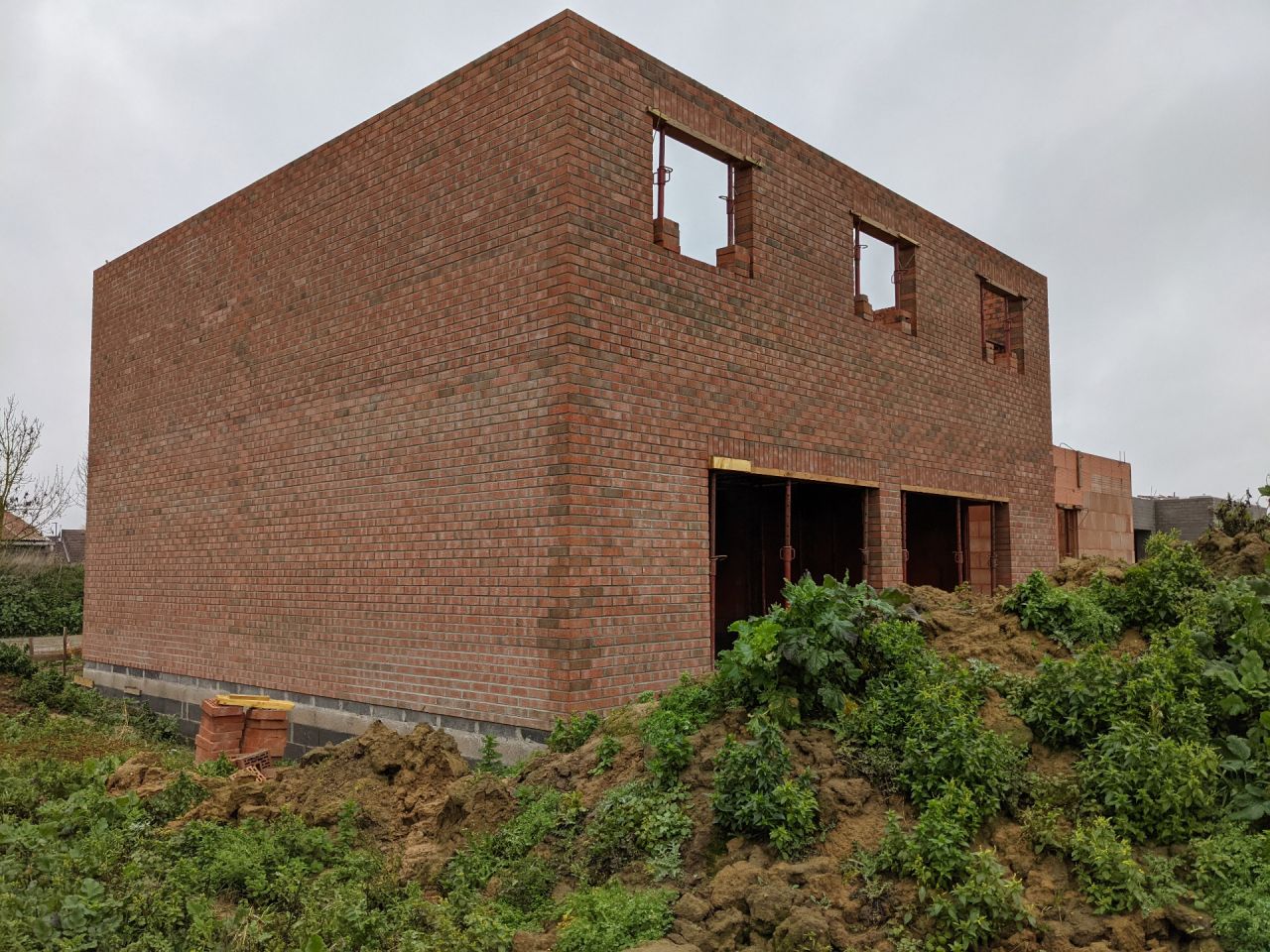

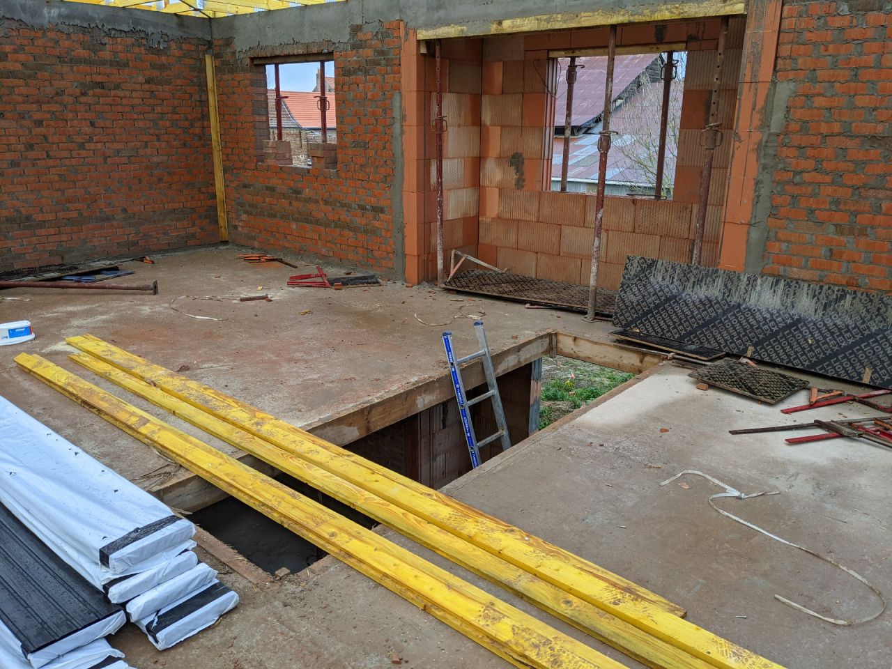

Gros oeuvre > Elévation des murs - étage Par NIBACHE le 01/01/2021 à 23h20
Bonjour et bonne année à tous nos lecteurs
La fin de l'année 2020 a rimé avec la fin de l'élévation de nos murs (ok, ça rime pas .)
Un gros morceau de fait, puisque la maison commence à ressembler à quelque chose, en tout cas vu de l'extérieur.
Maçonnerie de l'étage
Voici notre étage terminé :
Étage

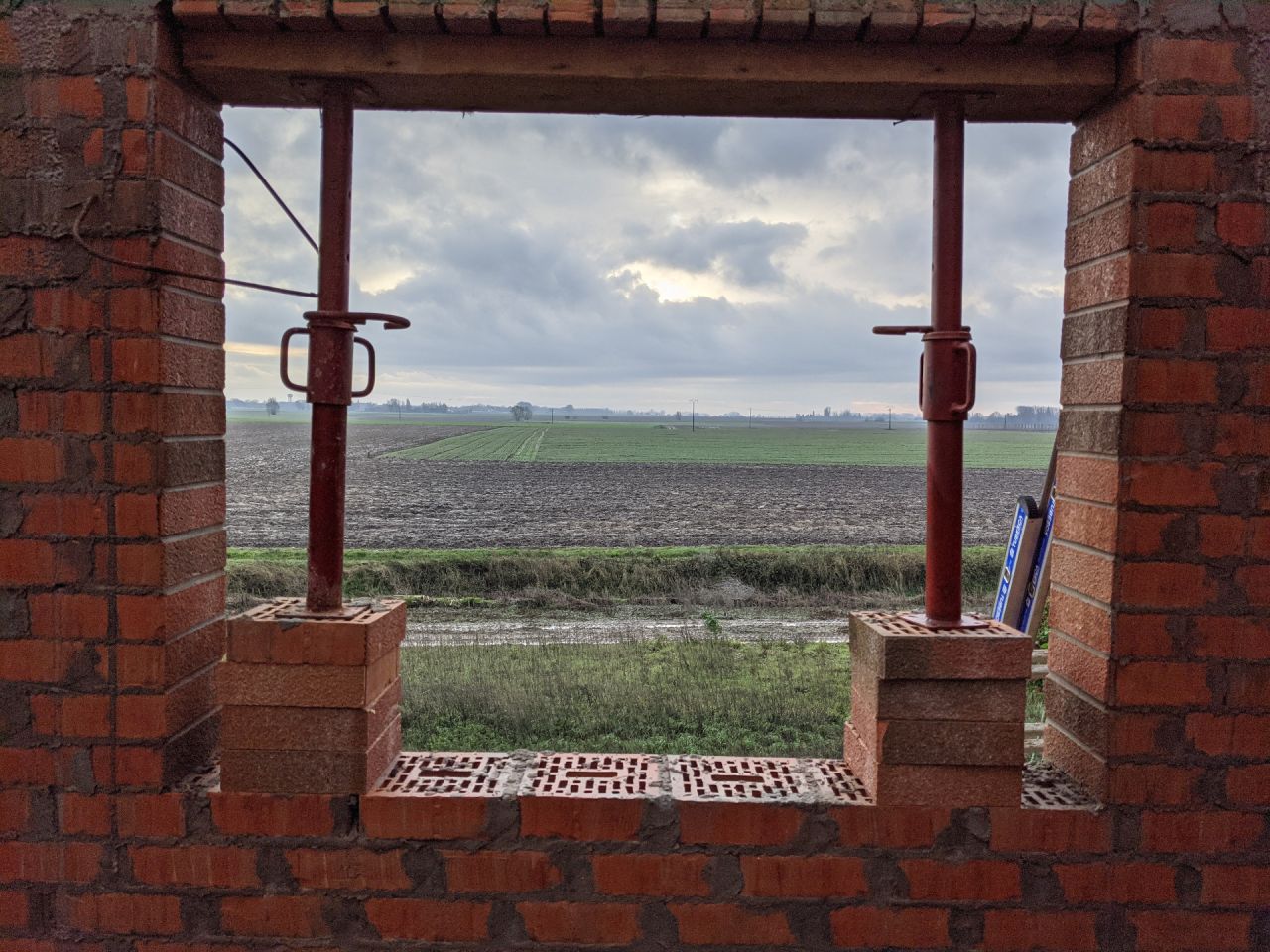

Et la vue de notre future chambre :
Vue de notre chambre
C'en est donc terminé de la partie élévation, il reste l'enduit ciment du soubassement à réaliser, ainsi que la pose des appuis de fenêtre, mais cela sera fait en fin de chantier pour éviter de les abîmer.

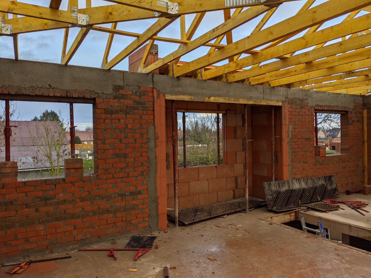

Gros oeuvre > Charpente - couverture Par NIBACHE le 01/01/2021 à 23h41

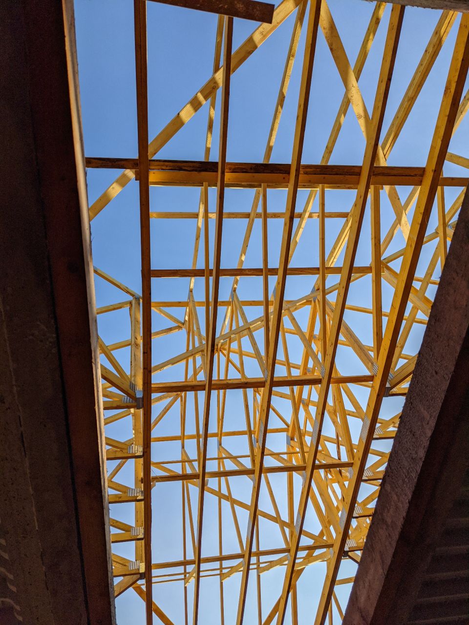

Pas le temps de se reposer, enchaînons tout de suite avec la charpente
La maçonnerie à peine terminée, les charpentiers étaient déjà là. Et en 2 jours entre Noël et Nouvel An, c'était plié. Question organisation, notre MOE est efficace
Vue de la trémie :
Charpente 4 pans mise en place
Charpente pour toiture 4 pans et mini toiture plate sur le décroché de façade :
C'est pas la forêt de Notre-Dame mais quand même

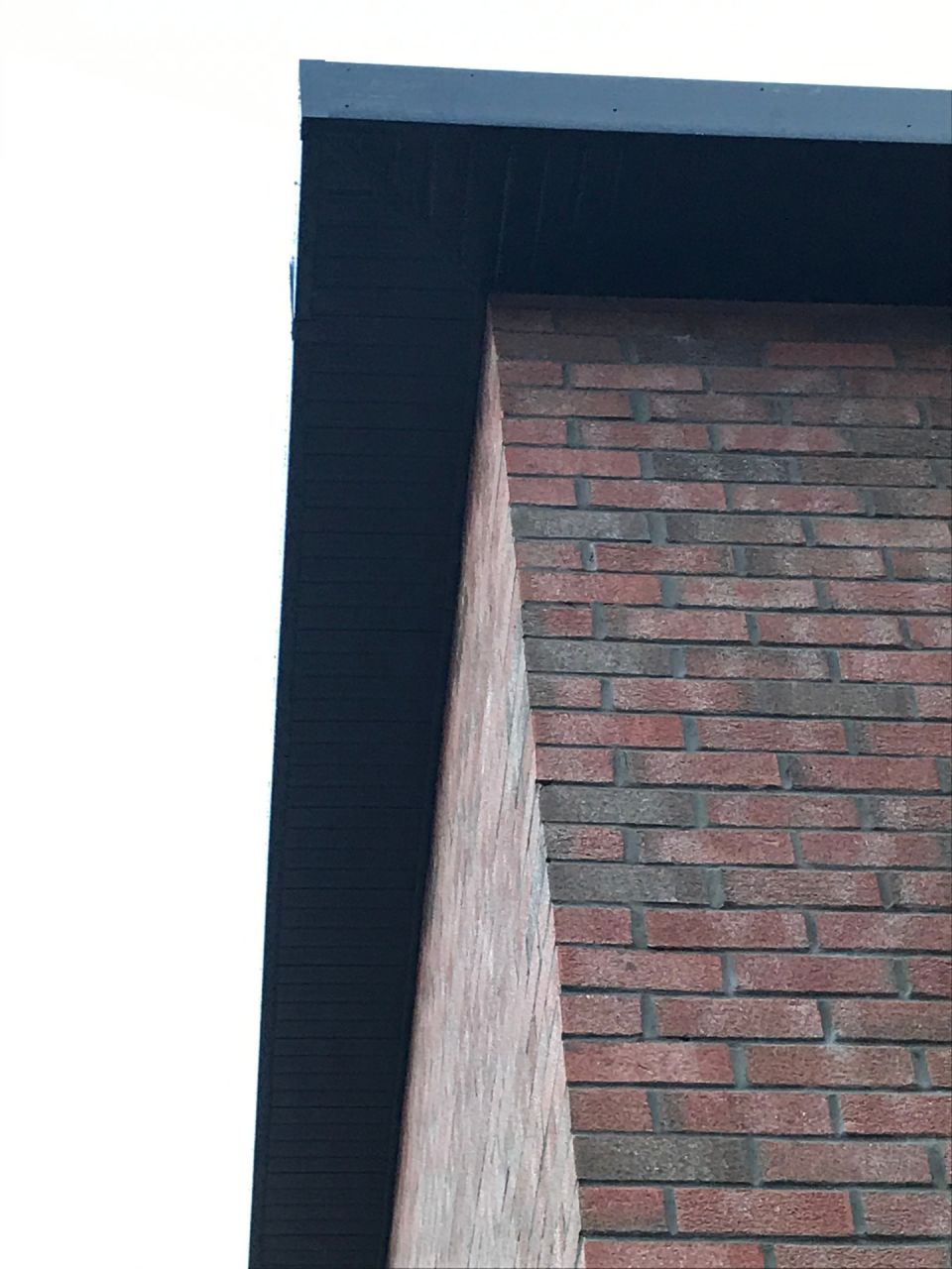

Sous-faces et bandes de rive PVC Noir :
Sous-faces et bandes de rive PVC noir

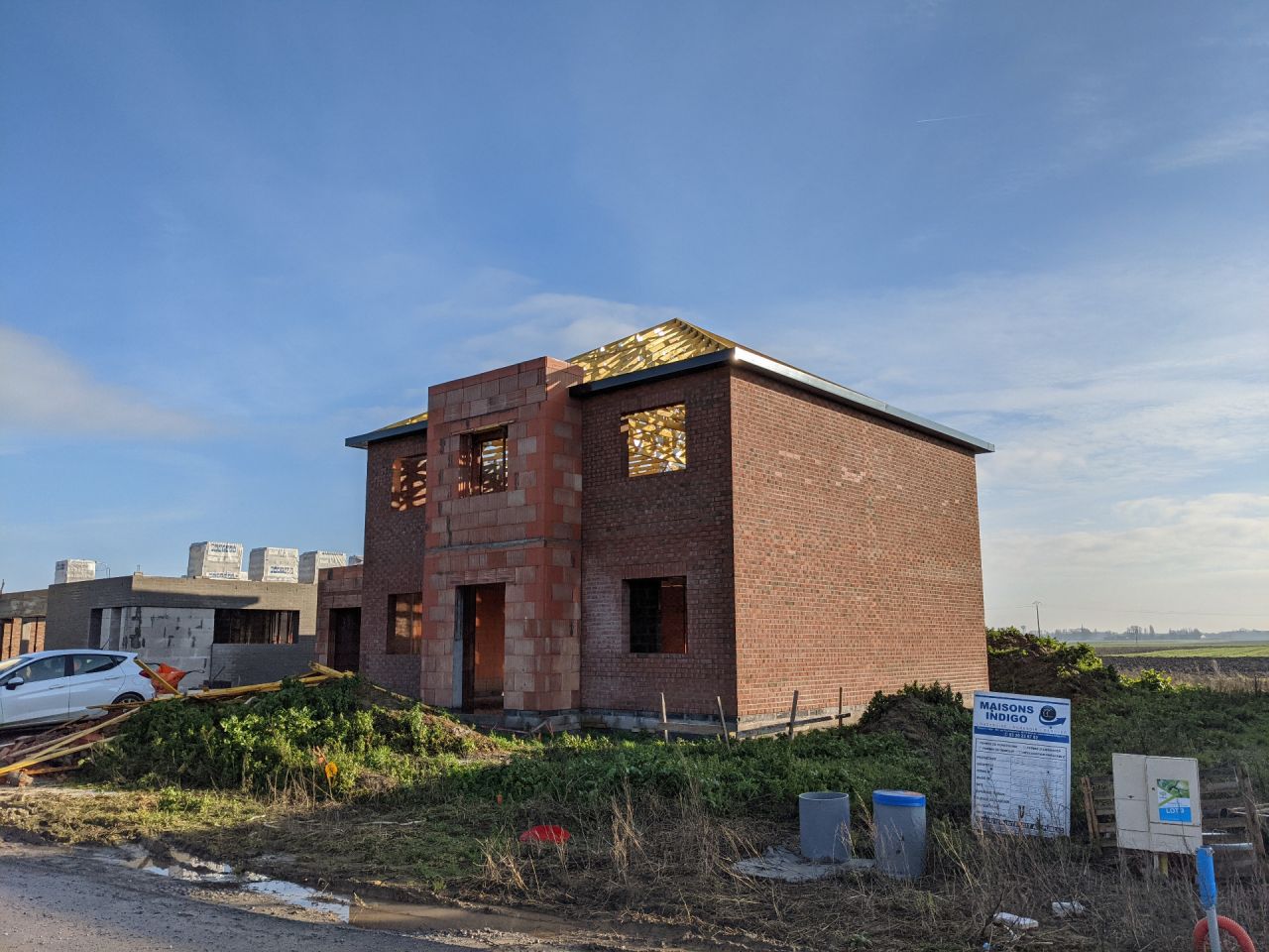

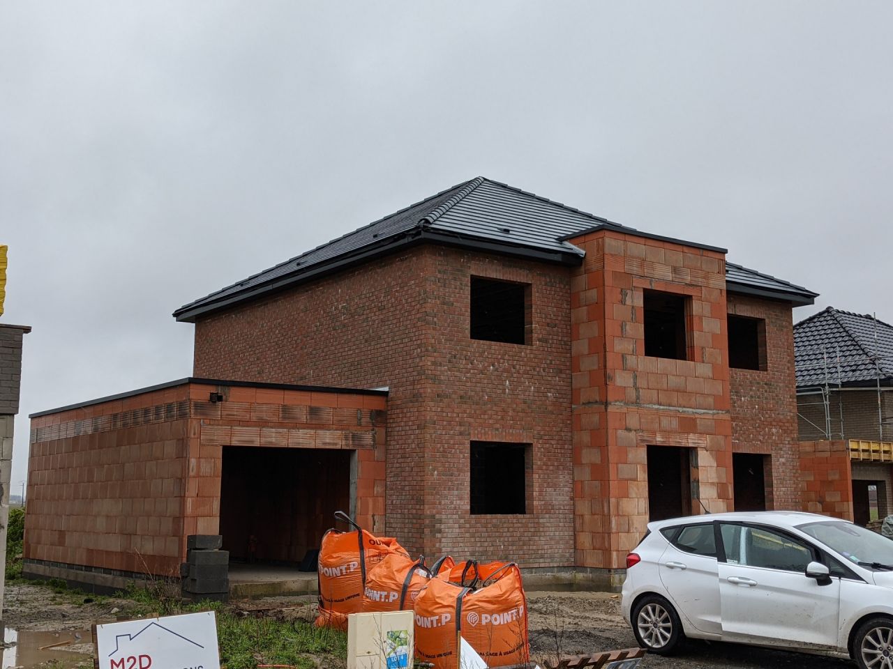

Et voilà enfin la forme globale de la maison , 8,89m au sommet !!
Vue de la maison avant le hors d'eau
Les couvreurs interviendront courant janvier, on sera enfin au stade du hors d'eau. Cela permettra aux dalles de sécher un peu, malheureusement le temps n'était pas très clément ces derniers jours.

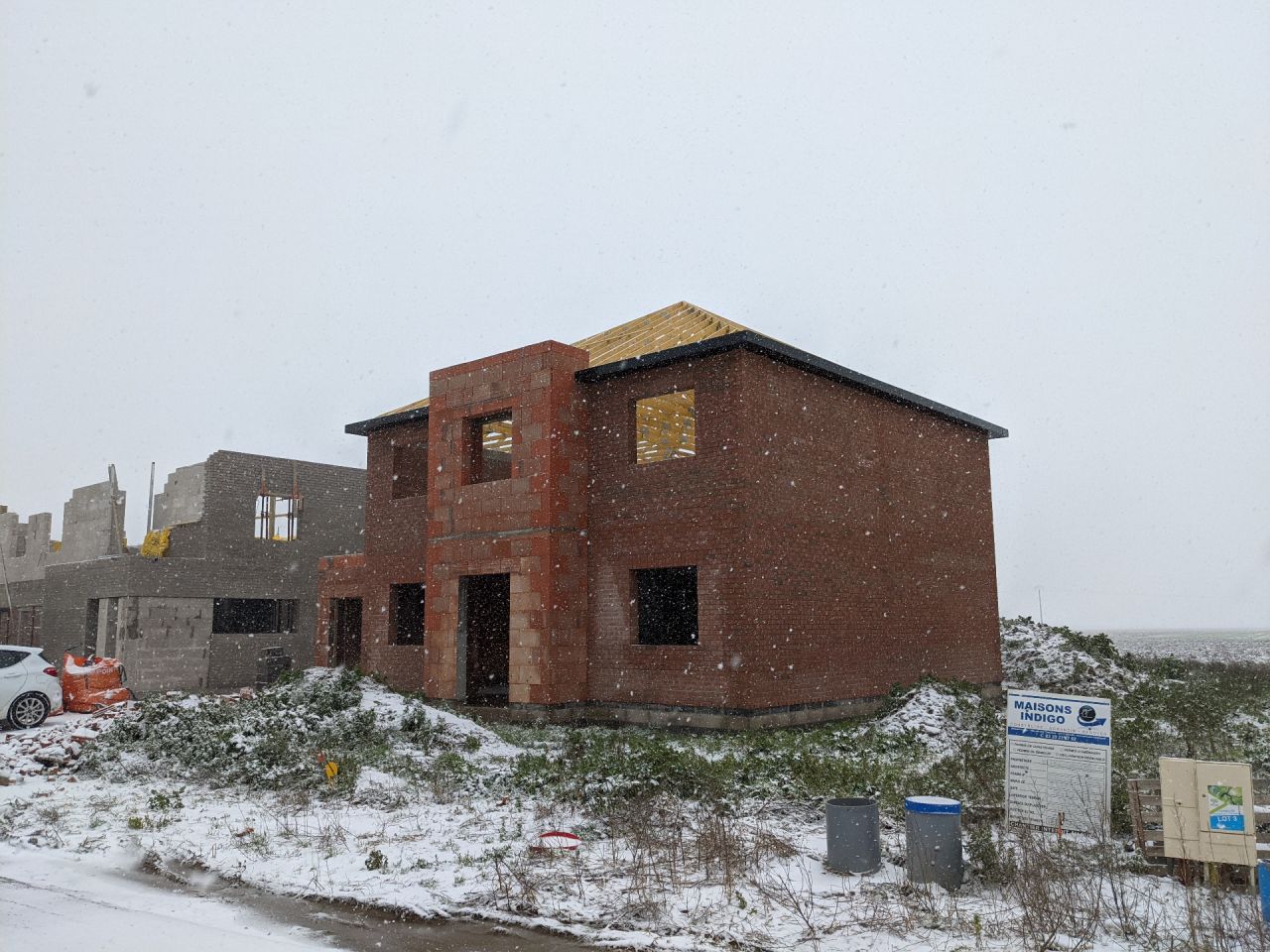

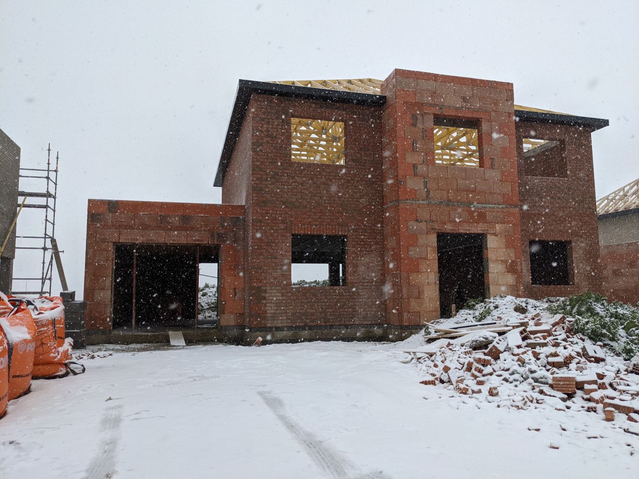

Petites photos supplémentaires avec un temps un peu spécial de ce week-end :
Sous la neige
Sous la neige
Ça devient malheureusement tellement rare dans la région :
Vue sous la neige
Mais bon, ça nous aide pas trop à l'avancement de la couverture tout ça
A bientôt

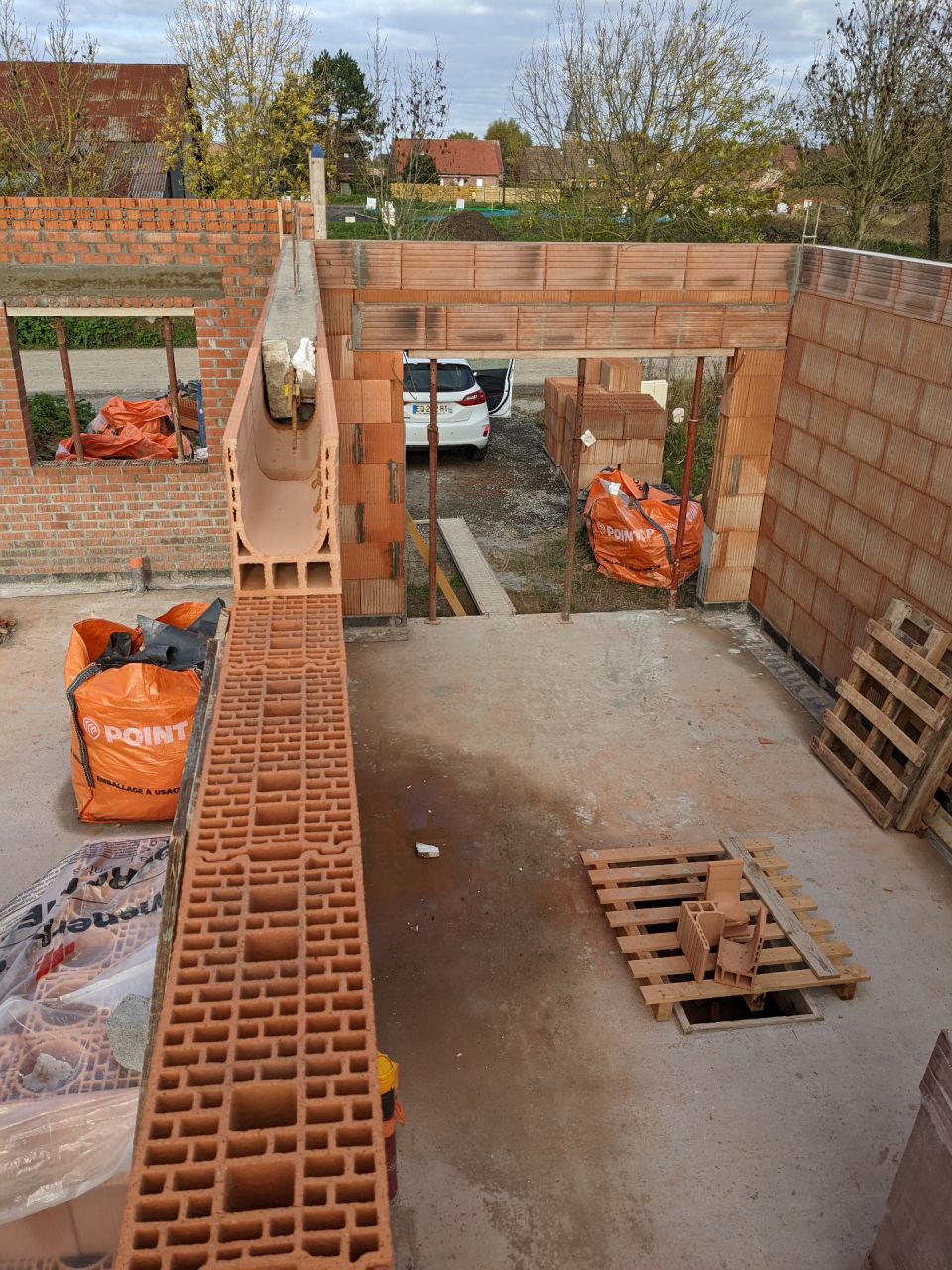

Nouvel Aviseur Env. 20 message Nord
C'est chouette tout ça !! Vivement la couverture pour éviter la neige à l'intérieur !
Petite question pratique : Savez-vous si les monobrique sont collés/jointoyées/cimentée sur leur tranche?
On aperçoit du ciment par moment sur la hauteur, mais pas partout.
NIBACHE Picto info Auteur du sujet
Membre utile Env. 700 message Nord
Bonjour Duca1100S
Oui, on a hâte de couvrir tout ça, histoire que ça sèche un peu à l'intérieur.
Si tu parles des blocs Porotherm, ils sont collés au Dryfix, une sorte de colle spécifique pour ce genre de maçonnerie. Ça se met uniquement en horizontal. Les "traces" verticales de ciment sont soit des coulures des chainages horizontaux, soit un mortier pour rattraper un écart entre 2 blocs, ce qui est autorisé si cet écart n'est pas trop important (< 1cm en gros.)
Mais en pratique, si c'est bien fait, il y en a très peu. Ici, on n'en voit pas sur le mur gauche, et seulement quelques coulures à droite, je ne sais plus si c'est suite au chainage horizontal ou à la dalle de l'étage.

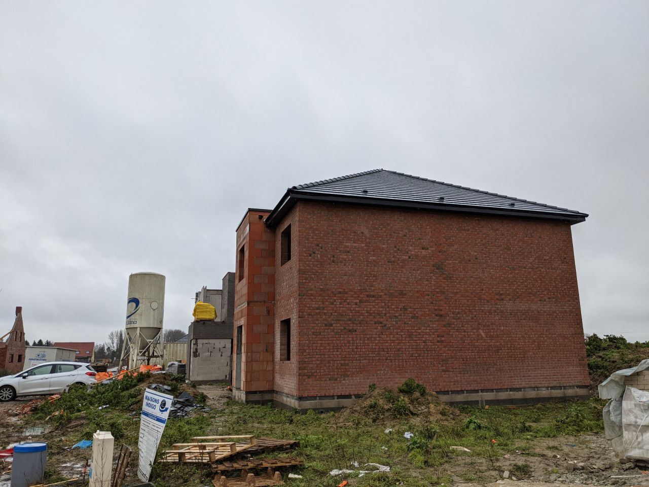

Gros oeuvre > Charpente - couverture Par NIBACHE le 31/01/2021 à 10h05

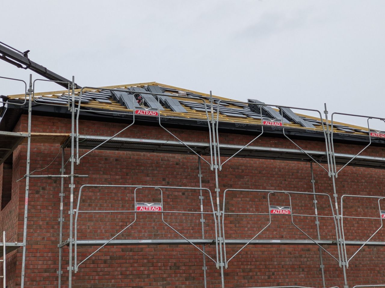

Bonjour à tous
Nous voilà hors d'eau !!
Et justement, ces derniers temps, il y en a eu de l'eau. Les fouilles d'autres chantiers du lotissement sont inondées
Ce sont les pauvres couvreurs qui ont dû travailler quand il ne pleuvait pas (trop.)

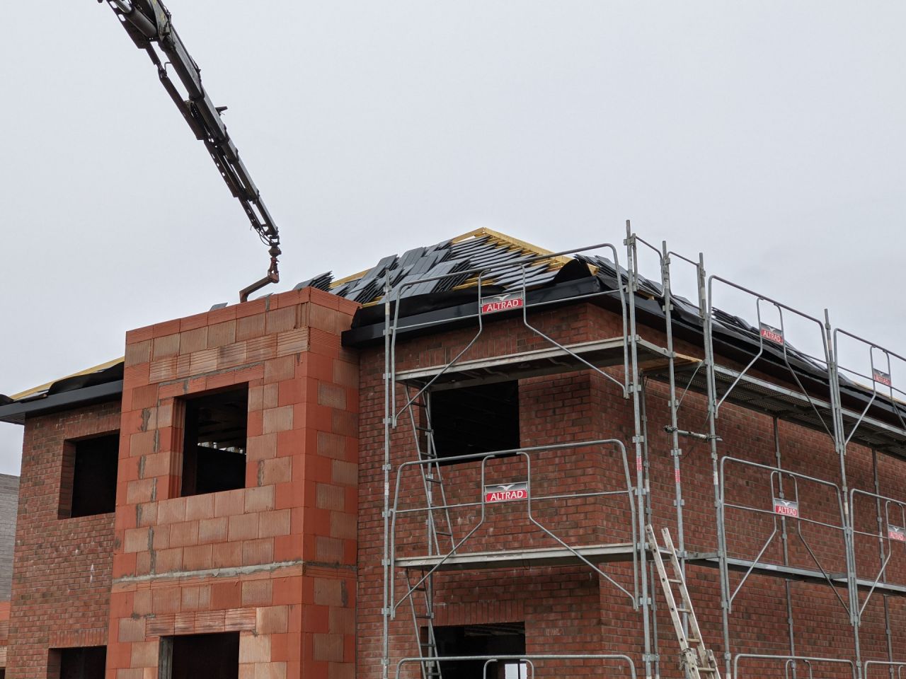

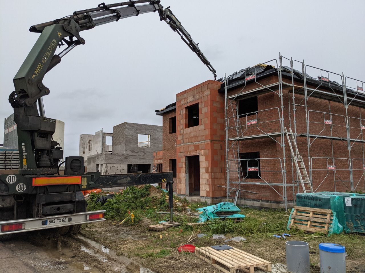

Un échafaudage pour les ouvriers, une grue pour les tuiles :
Pose des tuiles
Pose des tuiles
Pose des tuiles

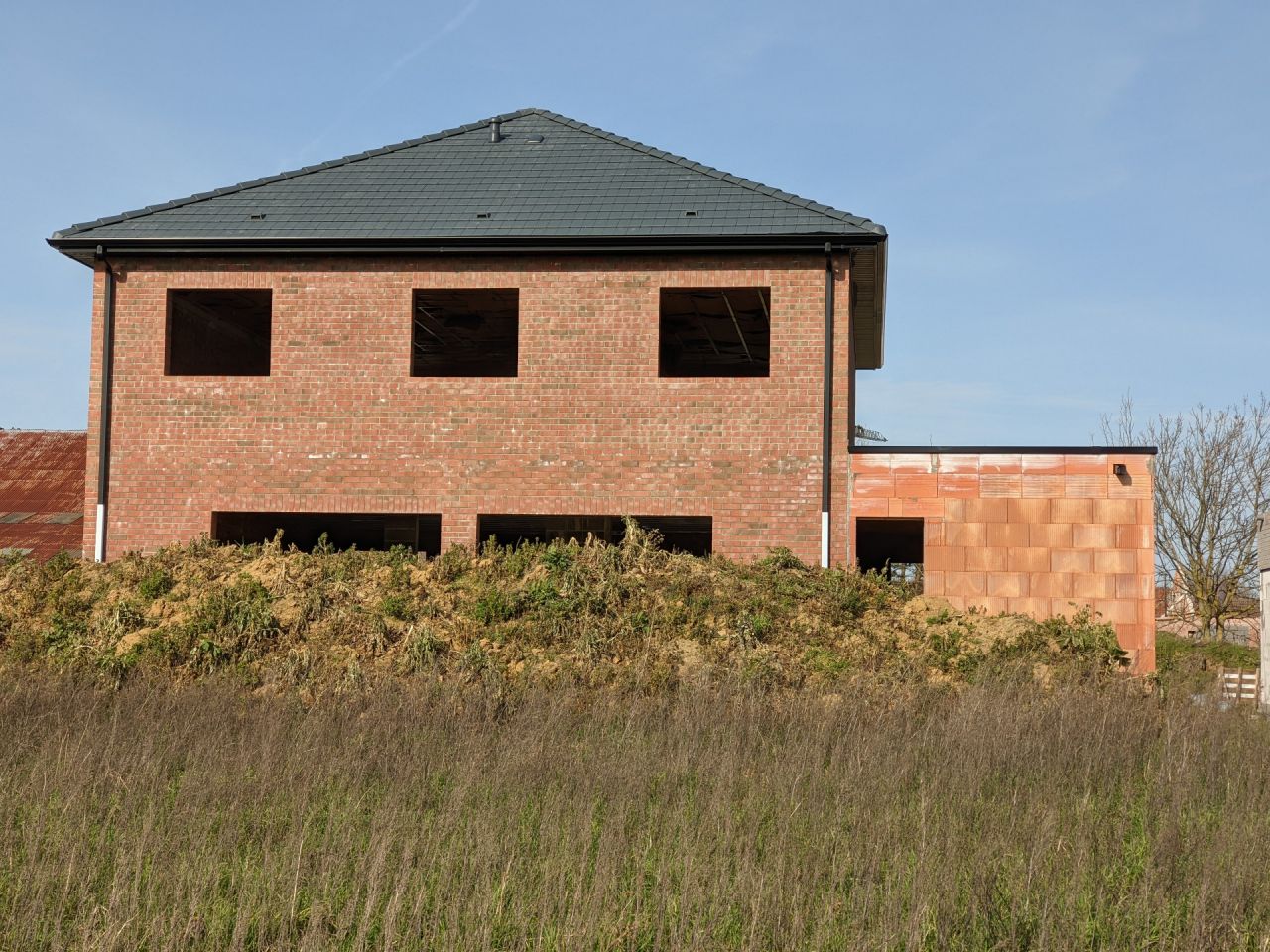

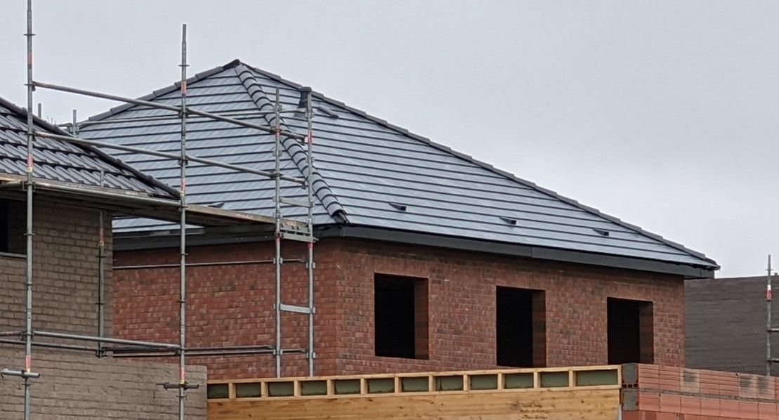

En un peu plus d'une semaine, tout a été posé, y compris les 2 toitures plates en EPDM :
Couverture presque terminée

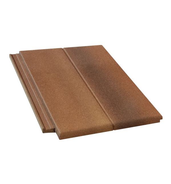

On avait hésité avec la couleur de la tuile, on avait le choix entre noir et anthracite de la gamme Stylea de chez Monier, mais ils ont arrêté la production. Notre MOE nous a fait passé sur la gamme Nobilee, qui est très ressemblante si ce n'est que les tuiles sont très grandes (4,6 kg l'unité, 30x40 cm) mais avec l'impression qu'il y en a 2 :
Étant partis de base sur une tuile pas tout à fait noire, nous avons choisi la version Amboise de la Nobilée, mais qui a un rendu qui tire davantage sur l'ardoise que le gris de Stylea. On avait peur qu'elle soit trop bleue, mais au final, cela dépend grandement de la couleur du ciel. On verra au printemps ce que cela donnera.
Il nous manque la rencontre 4 voies (au sommet,) et les about d'arêtier (aux 4 coins,) puis les gouttières et descentes, mais je suppose qu'elles seront posées une fois que le réseau de collecte des eaux pluviales sera mis en place.

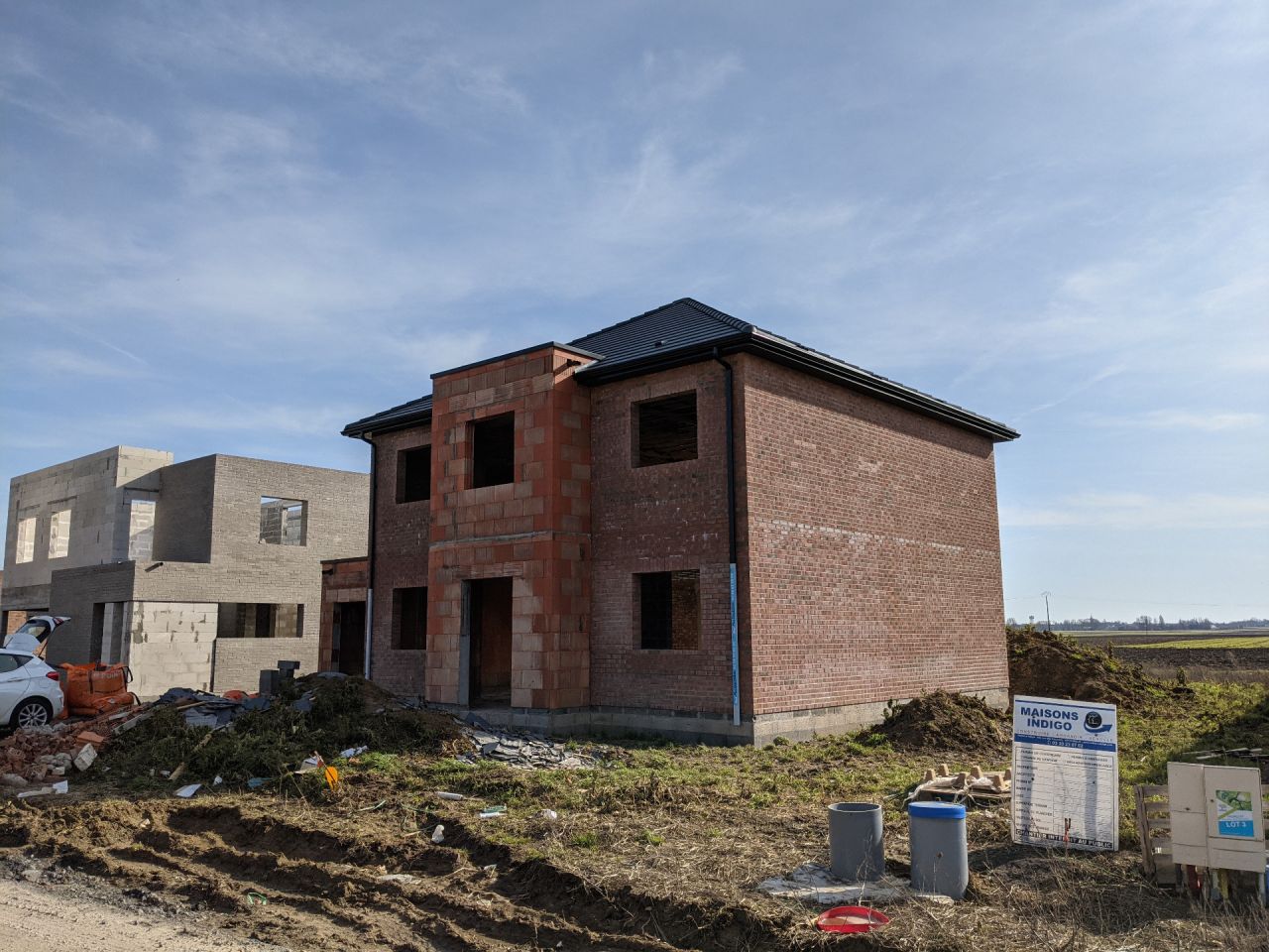

JulieXe a écrit:votre maison rend vraiment super bien avec son joli toit! Je suis super contente que ça avance aussi vite et que tout se cale bien pour vous, c'est top, une belle construction!
Merci Julie En effet, on est content au final du choix des tuiles que l'on a pu admirer sous le beau soleil du week-end dernier.
Toiture terminée et gouttières posées
Jiiiib a écrit:Superbe ! Elle est massive, classe. Hâte de la voir terminée.
Ca a sacrément avancé, pour le printemps vous devriez avoir les clés
Merci Jiiiib Oui, on aime cet effet imposant, ça risque de l'être davantage quand le lotissement sera terminé car elle ne sera qu'à 5-6 mètres du trottoir
En réalité, nous avions fait les plans sans nous soucier de l'aspect extérieur, juste par rapport à nos souhait quant à la taille et la disposition des pièces, et nous avions agencé tout cela pour que la forme soit assez simple et symétrique. Nous n'avions même pas pensé à une toiture 4 pans, ni à la façade. D'ailleurs, les constructeurs que nous avions vu nous demandaient tous en premier ce qu'on voulait comme maison : brique ou enduit ? toiture plate ou non ? On n'en savait rien, alors que les plans de la cuisine et de l'électricité étaient déjà pensés
Du coup, la forme globale extérieure de la maison, ainsi que la taille des ouvertures et la disposition enduit/briques ont été créées par notre MOE (en fonction aussi du PLU qui est assez souple par rapport à d'autres.) Et nous en sommes bien contents
Quant à la livraison, elle est prévue pour fin juillet si l'on a pas d'autre problème car il y a eu du retard dans la livraison des pierres bleues des appuis de fenêtre (rupture fournisseur,) et du coup, tout le reste a été décalé également.

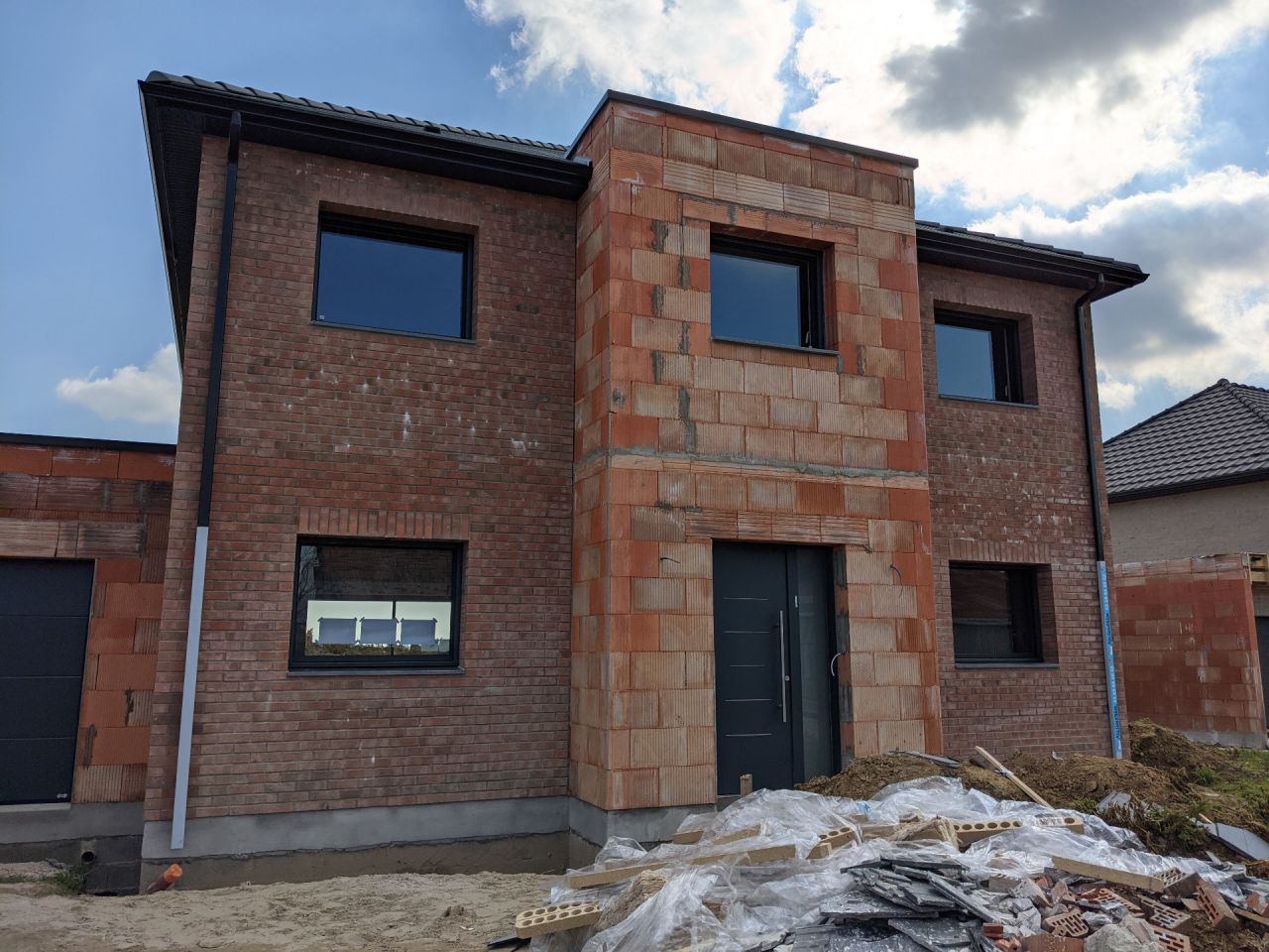

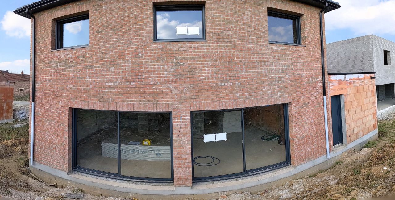

Second oeuvre > Menuiserie Par NIBACHE le 07/03/2021 à 20h15
Bonjour à tous.
Un article supplémentaire pour vous annoncer que nous sommes maintenant hors d'air

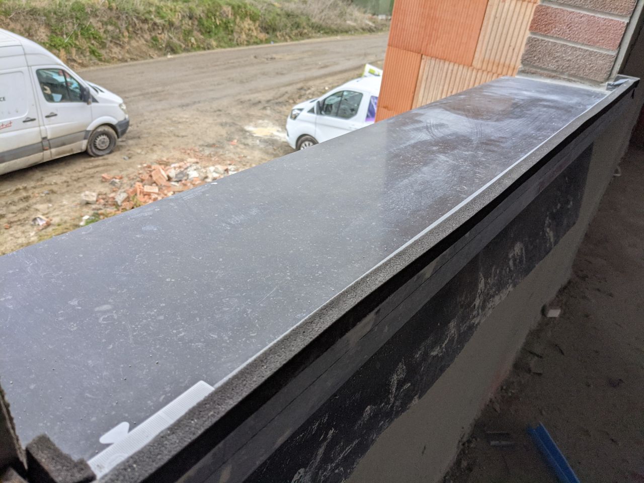

Les images valent mieux qu'un long discours, commençons par les appuis de fenêtre (tant attendus ) en pierre bleue de Soignies :
Appui de fenêtre en pierre bleue de Soignies

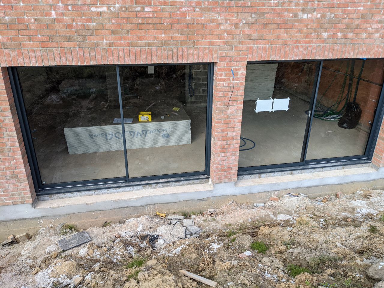

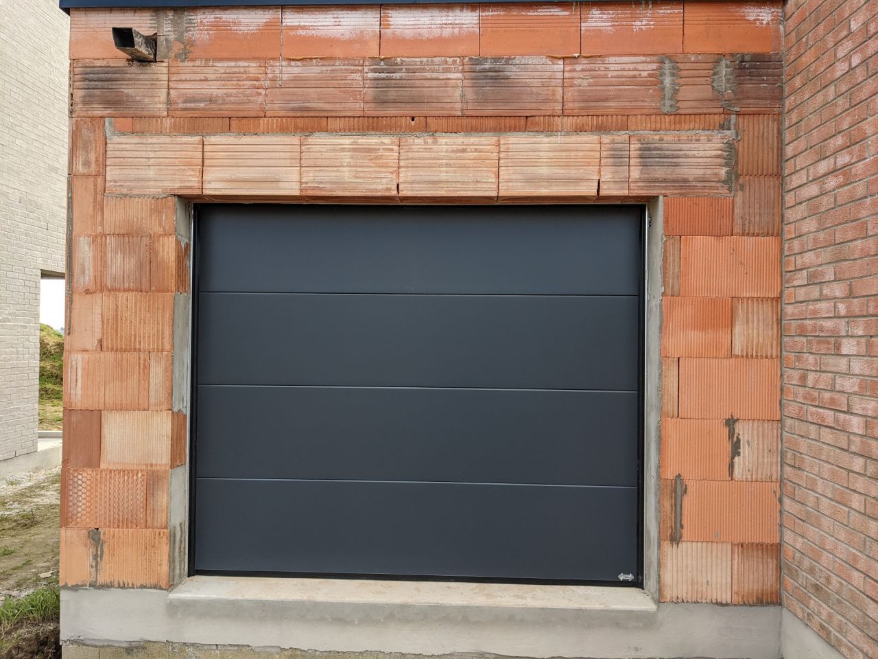

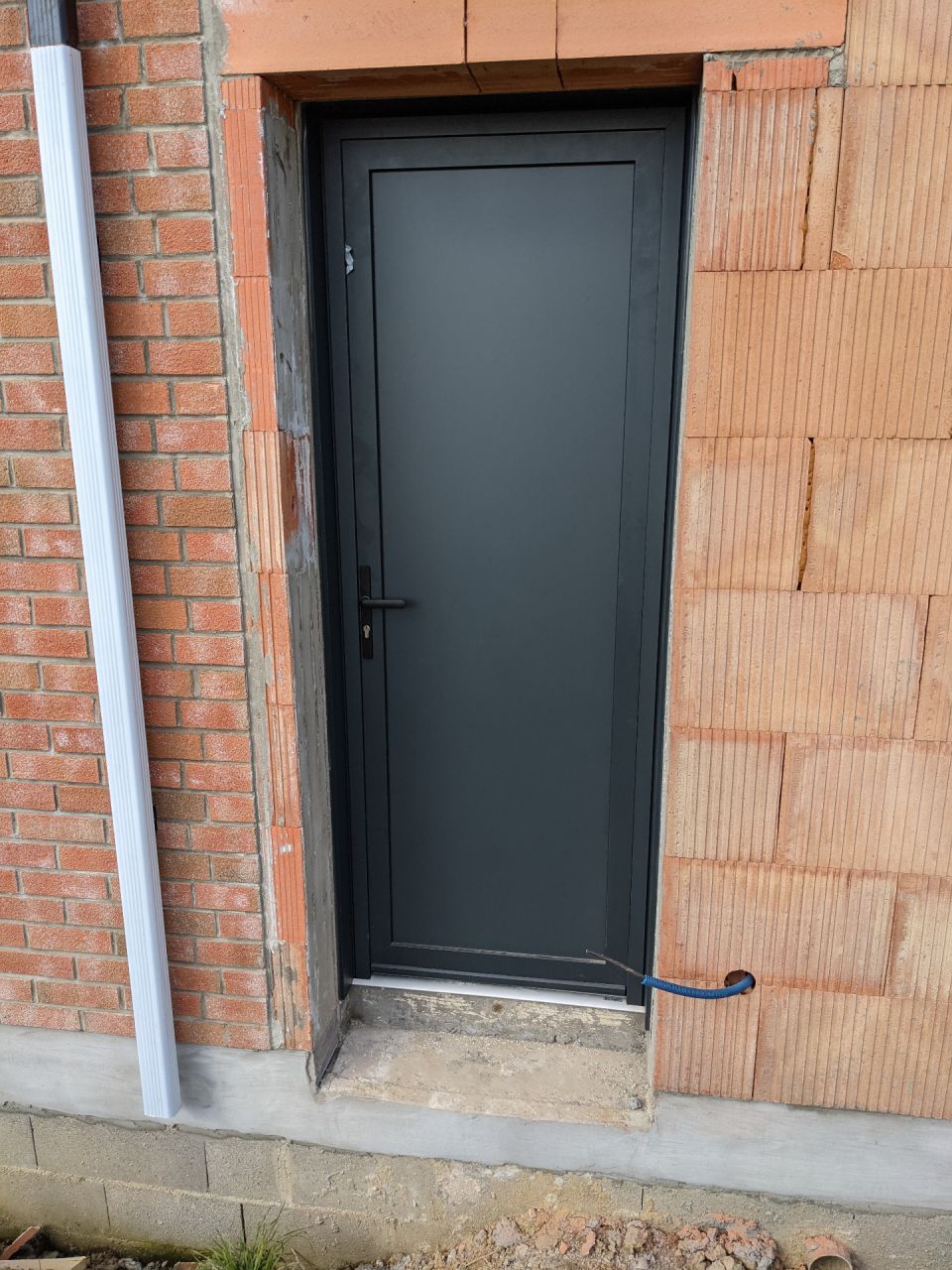

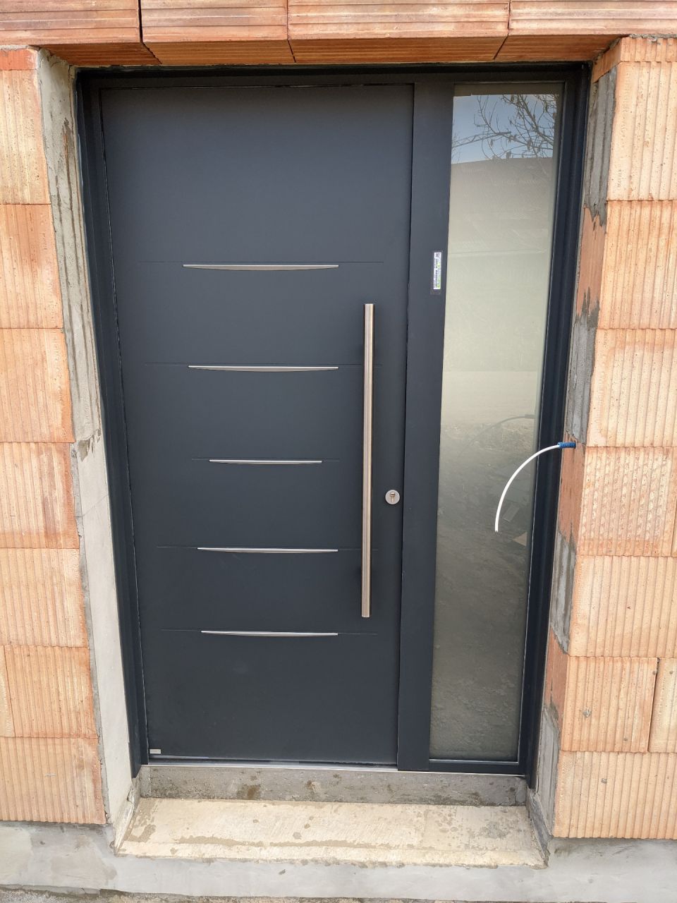

Puis, toutes les menuiseries :
Porte d'entrée et tierce vitrée
Porte de garage motorisée SDA Isoprima
Porte de service
Baies vitrées
Toutes les menuiseries sont posées
Nous aurons les clés en début de semaine, nous n'avons pas pu aller voir à l'intérieur ce que cela rend. Vivement la semaine prochaine

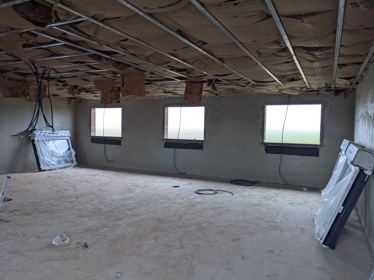

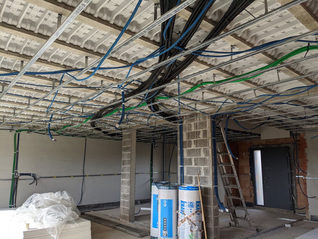

Second oeuvre > Isolation Par NIBACHE le 07/03/2021 à 20h28

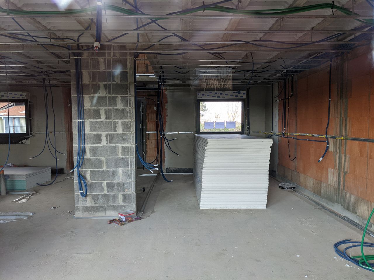

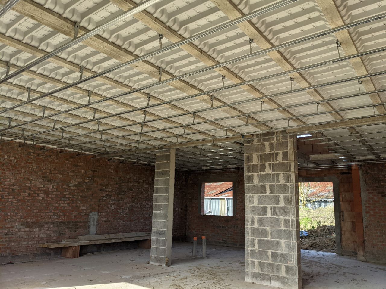

Pour rattraper un peu le retard, les artisans du second œuvre se sont mis à l'ouvrage immédiatement
La pose des suspentes et des fourrures des plafonds, ainsi que l'isolation des combles (400mm de laine de verre pou un R=10,) a été réalisée avant même la pose des menuiseries :
Fourrures plafond
Isolation des combles

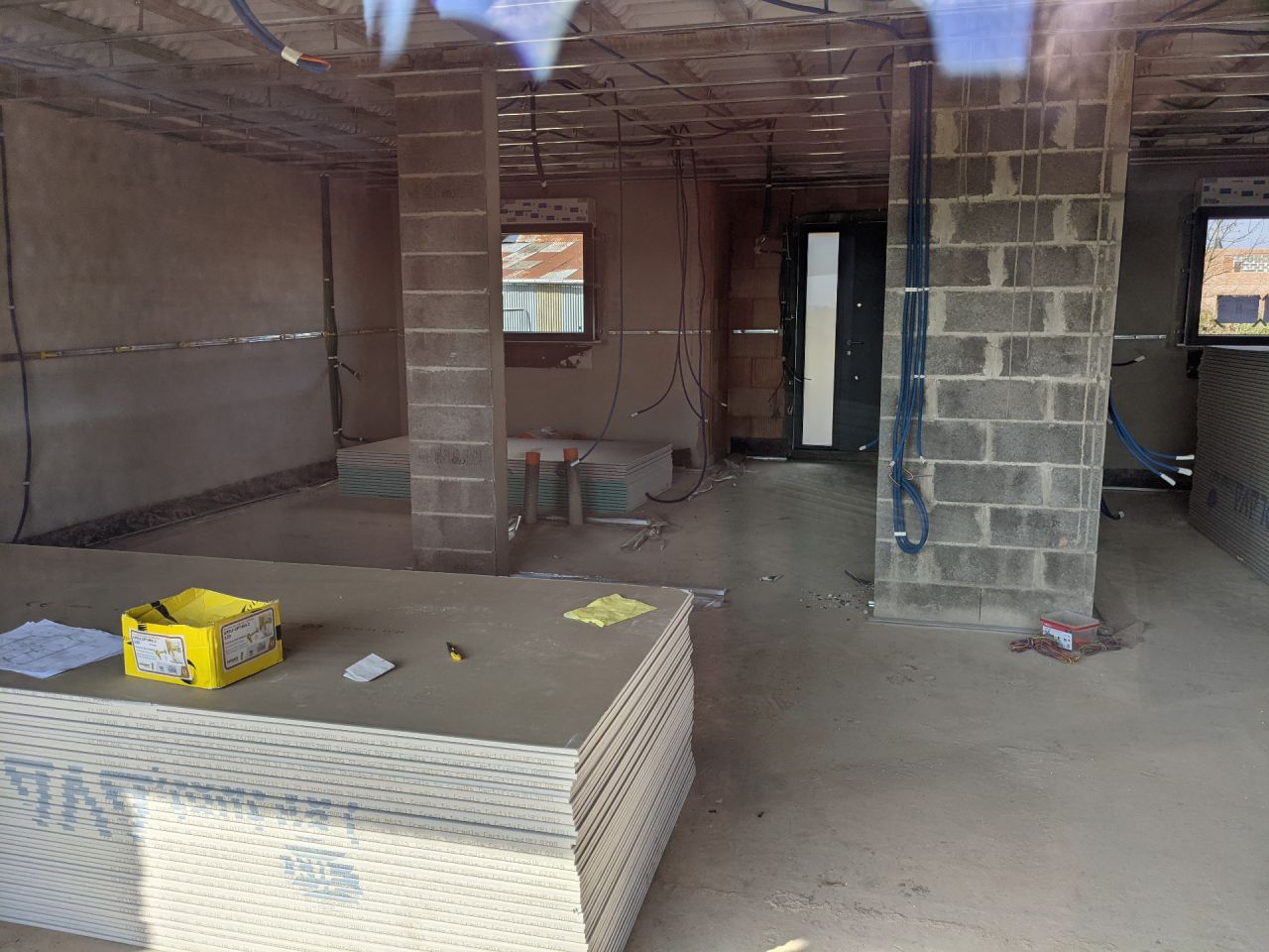

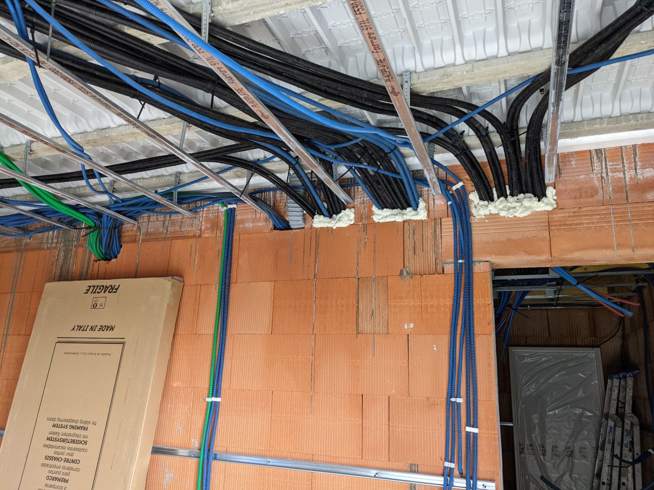

L'électricien était ensuite présent pour passer les gaines électriques et réseau, le plaquiste sur les starting blocks pour prendre le relais  :
Passage des gaines électriques
La pose des gaines va se poursuivre la semaine prochaine, ainsi que la pose de l'isolation des murs extérieurs. Le plombier doit également intervenir bientôt.
Nous attendons les clés pour vérifier la bonne position des gaines pour les (nombreuses) prises que nous avons demandé.
A très vite pour la suite

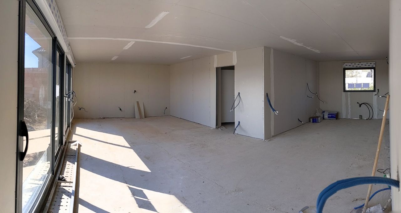

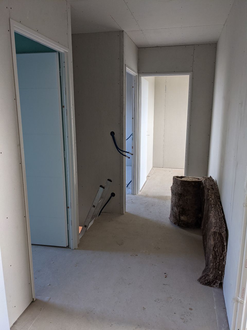

Et le plaquiste a enchainé avec l'isolation périphérique ainsi que le doublage et la distribution des pièces :
Le séjour :
Le couloir de l'étage :

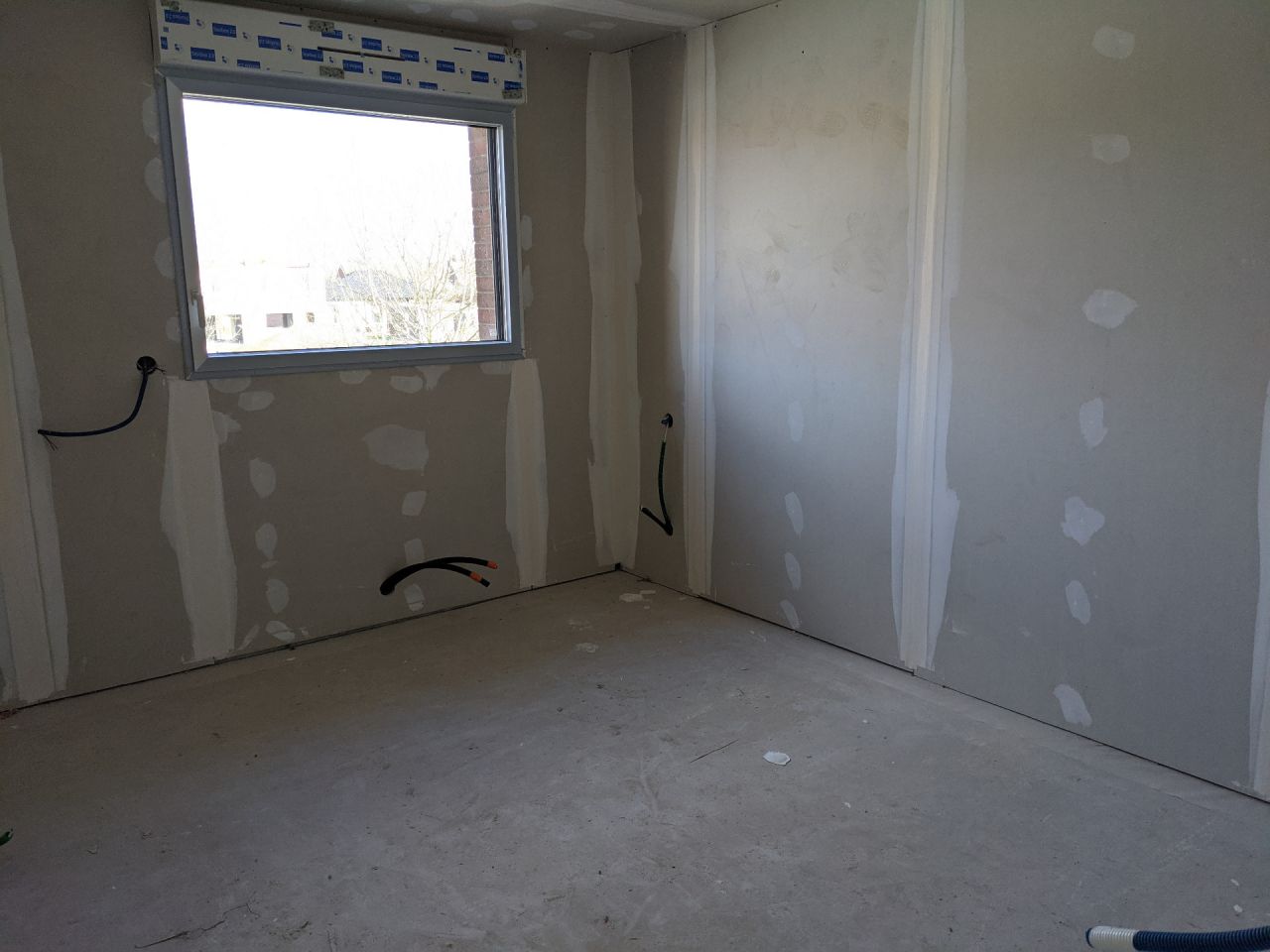

L'enduit et la pose des calicots a même déjà commencé :
Bref, la suite va arriver bientôt je crois

C'est top, avec les placo, on se rend vraiment compte de la taille des pièces
La pièce de vie à l'air grande et bien lumineuse !

Salut NIBACHE,
Punaise le plaquiste n'a pas chômé ! L'enduiseur a déjà attaqué, ça avance à grand pas  . Vous êtes sur la fin ! Il va vous rester quoi à votre charge à la remise des clés ?
Bonne continuation

Oui, moins de 2 semaines pour l'ensemble du placo (675 m² murs et plafonds.) Les enduits seront terminés début de semaine prochaine. Le séchage du plancher chauffant est prévu pour le mois de mai, on espère pouvoir faire les peintures pendant ce temps là.
Du fait du rattrapage du retard, la date de livraison a été avancée à fin juin. Du coup, nous ferons en juillet la pose de la cuisine (meubles arrivant déjà montés,) la pose des sanitaires, et la pose du parquet d'étage. On pourra donc passer le mois d'aout dans les Weppes Biggrin
