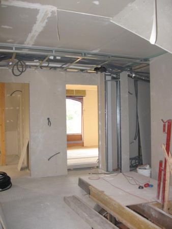

« Isolation terminée, cloisonnement en cours... »
Second oeuvre > Cloisons - portes intérieures Par OsoBonito le 12/07/2009 à 19h49
A l'intérieur, où il n'y a pas d'entreprises à l'oeuvre, ça avance plus vite. C'est un comble ! ! !
Nous venons d'achever les travaux d'isolation par le clafeutrement des chiens assis. On dirait que c'est simple, mais il nous a quand même fallu une journée de travail pour venir à bout de ces deux petits espaces.
Les cloisonnement intérieur, ça va beaucoup plus vite : Au rez-de-chaussée, pour l'osature du bureau et des toilettes, pas beaucoup plus d'une grosse demie-journée, avec l'assistance de mon ami Loïc. Merci encore pour ton aide. Et tant pis pour les voisins qui n'aiment pas entendre les perçeuses le dimanche !
A l'étage, montage des plaques de plâtre au plafond. Le lève-plaque, ça aide quand même un peu...
Voilà le plafond en cours de réalisation. Au fond, posé contre le mur, la seule "errreur de découpe" de la journée.
