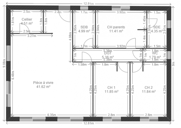

Pour le terrain , effectivement je pense rester sur celui la. Pour mon cahier des charges cela reste dans le raisonnable : 2 chambres enfants de 12m2 , 1 chambre parentale avec douche de 14 à 15m2 , un cellier une cuisine ouverte sur salle salon et le tout dans un rectangle de 1281x900 et peut être garage de 300x900 à voir.

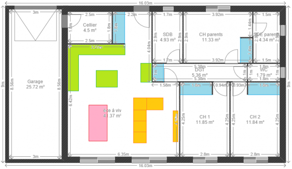

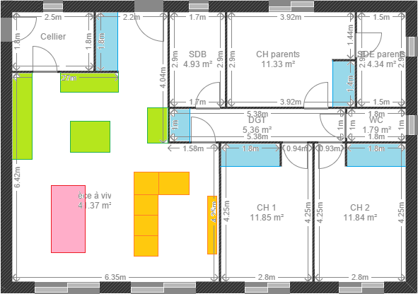

Un essai... Pas facile de tout concilier... J'ai placé le garage selon la place midi de votre terrain.
Une solution, pour avoir une double expo dans la pièce de vie (et une fenêtre panoramique dans la cuisine), serait de ne pas avoir de garage... A voir selon vos souhaits.
J'ai essayé d'aménager, en bleu : les placards ; en vert : la cuisine ; en jaune : le canapé / coin TV ; en rose : la table.
EDIT : j'ai oublié la porte qui va de la cuisine au cellier ! Voilà la modif. Faut ajouter le garage qui a disparu au montage. Et enfin, dernière image : sans le garage, avec double expo et donc plus de luminosité.

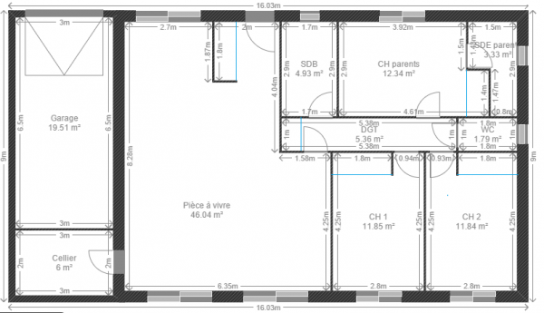

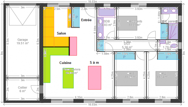

Une nouvelle version qui permet de récupérer 6m2 de surface dans la pièce de vie : reléguer le cellier au fond du garage. On gagne une expo traversante N / S en bonus. J'ai aussi tenté d'aménager les pièces d'eau (pour la SDB, on ne pourra pas échapper à la baignoire sous la fenêtre). La cuisine se retrouve au sud et le coin salon au nord, mais pour regarder la TV c'est peut-être pas si gênant. On a aussi la place pour un buffet et l'îlot de la cuisine (je ne sais pas si vous en voulez un ceci dit) est agrandi :
Le salon est petit dans cette configuration, mais on peut toujours rogner sur l'entrée que j'ai faite assez large (70 cm de placard + 150 de passage). On peut aussi mettre la cuisine au nord (la baie deviendrait fenêtre panoramique) et replacer salle à manger et salon comme dans la version précédente, mais il faudrait alors passer par la salle à manger pour aller dans le cellier.
Quelques petites modifs dans la chambre parentale : placard intégré qui vient se caler contre la cloison de la SDE, et la douche pivote donc à 90 degrés. J'ai aussi placé des lits 2 places dans toutes les chambres.

Voilà le plan remis au propre avec les bonnes surfaces et côtes (un peu effacées et faussées dans la version meublée). J'ai un peu décalé l'entrée. On est à 97 m2 habitables + partie garage / cellier.

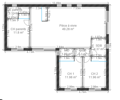

Avez-vous envisagé un plan en L ? Ca permettrait de séparer le coin enfants de la chambre parents (2 coins nuit de part et d'autre de la pièce de vie)?
Un essai vite fait, je ne connais pas les contraintes de votre zone aedificandi, et de toute façon, il manque des WC pas loin de la suite parentale, et un garage + cellier si vous en souhaitez un. Mais cette configuration permet une double voire triple expo dans la pièce de vie, qui est aussi plus grande (vu que le dégagement est moindre). Même surface habitable (96 m2 et des poussières) mais ça paraît plus grand.

Merci pour ces plans , je vais regarder tout de plus près. Et pourquoi pas en L après il faut voir le tarif, mais c'est à essayer. Par contre côté exposition je vais voir à inverser le coin nuit et pièce de vie pour avoir une vu plus importante sur le reste du terrrain. Encore merci pour ces plans. Biggrin
