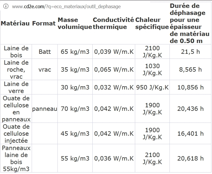

Membre super utile Env. 3000 message Savoie
Citation: il y a des erreurs sur ce tableau dans les lambda, dans la chaleur spécifique et dans certaines densits.
ManuTaden vous êtes fin connaisseur, n'hésitez pas à corriger et partager les bons chiffres
Question, sur quel site internet peut-on trouver des chiffres fiables, sans qu'un spécialiste de passage les remette en cause ?
Dept : Savoie
Membre ultra utile Env. 10000 message Cotes D'armor
Il faut faire le tour des fiches techniques des fabricants.
Mais actuellement la cellulose a plutôt un lambda de 0.038 / 0.039, et sa chaleur spécifique est souvent indiquée à 2000/2100.
Laine de bois à 65 kg/m3 : jamais vue, je connais de 40 à 55 kg/m3, l'usine française Steico a longtemps fabriqué de la 70 kg/m3, mais c'était un problème de fabrication, ensuite elle est revenue à 50 kg/m3. Isonat Plus fabrique un produit à 55 kg : Isonat Plus 55, qui était un mélange chanvre et bois et qui est maintenant sans chanvre, mais avec un lambda à 0.036, si le prix n'a pas bougé à la hausse c'est encore ce produit qui a le meilleur ration qualité/prix.
Laine de roche avec un lambda de 0.065 ? ça existe ? ça se vend ?
Dans mon boulot précédent je vendais des isolants donc je tenais à jour ces informations, depuis j'ai levé le pied même si je mets parfois encore à jour certaines info afin de renseigner quelqu'un.
Cdlt
Si un jour on te reproche que ton travail n’est pas un travail de professionnel, dis-toi que ce sont des amateurs qui ont construit l’Arche de Noé et des professionnels qui ont construit le Titanic
Dept : Cotes D'armor

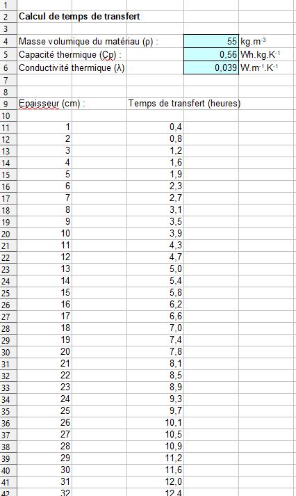

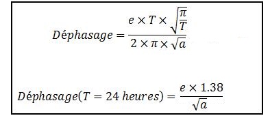

Re,
Je ne suis pas spécialiste mais entre 1900 et 2100 ou entre 0,035 et 0,039 il suffit de rajouter qques cm pour assurer le lambda et le déphasage.
Perso je ne connais aucun chiffre bon issu d'une ET ... normal ils ne sont que théoriques et l'ET suppose que les chiffres sont bons puisque issus de certif mais aucune vérification n'est faite in situ.
D'ailleurs le déphasage est inconnu des certifications, là aussi normal puisqu'en France le déphasage de l'isolant est aux abonnés absents puisque considéré "idée reçue" W00t

Emile73 a écrit:Pour en revenir au déphasage, j'ai en tête le type de tableau suivant, et là on voit vite le problème en combles habitables.
Ce que je vois surtout c'est que les essais ont été fait sur 50 cm d'isolant, c'est complètement farfelu.
La laine de roche en lambda 0.065 ils sont allé la cherché où celle là? ou à quelle époque?
Donc essai à refaire sur des épaisseurs plus en phase (hohoho) avec les épaisseurs installées en rampent (16-20-25cm) et sur des matériaux trouvés au brico machin du coin.

Il existe une formule mathématique permettant de calculer le temps mis pour la chaleur pour traverser une couche d'isolant.
de mémoire la formule prend en compte la masse, le lambda, la capacité thermique et l'épaisseur afin d'estimer le temps de transfert des calories en minutes.
Je dois l'avoir quelque part en clair, sinon elle est doit être trouvable.
Je l'avais récupéré sur un document support d'une conférence de la FCBA lors d'un Nordbat.
Cdlt
Je l'ai aussi sur un tableau excel :
exemple de calcul avec de la cellulose Cellaouate / Isocell, en rampant (55 kg/m3)

http://www.boisenergie.guidenr.fr/II_2_inertie-dephasage.php
a = diffusivité
