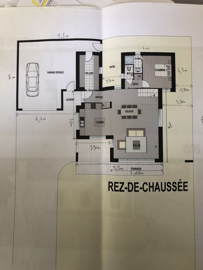

Si j'ai bien compris, Petrouchka fait un croquis sur le premier plan avec une orientation est/ouest?
De : Rennes (35)
Env. 100 message Morbihan
Oups...... Effectivement...... ! Autant pour moi!
Oui, Petrouchka devrait essayer de faire un croquis en positionnant la porte d'entrée à l'ouest, cuisine séjour salon
Hâte de le voir
Dept : Morbihan

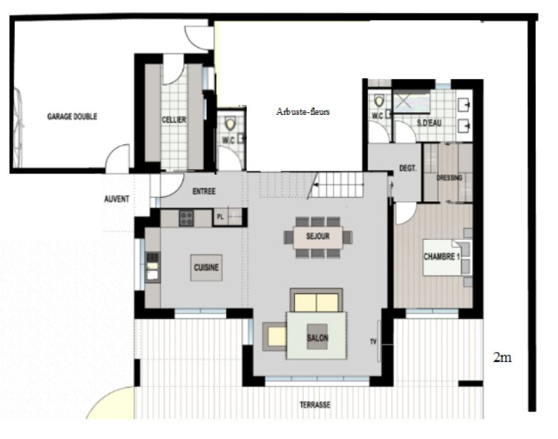

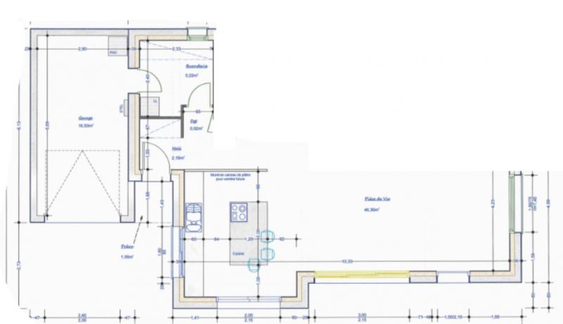

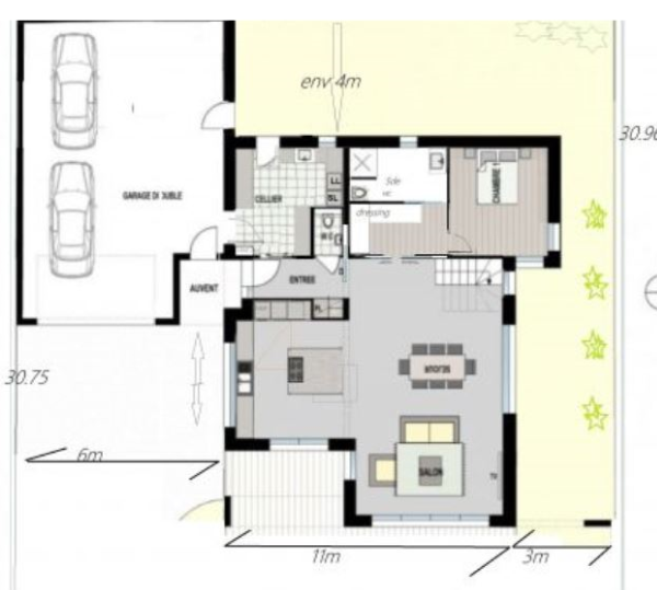

Hello!
Non, j'ai gardé l'orientation grande façade au sud, l'ouest n'étant pas intéressant avec la grande maison voisine.
J'étais partie dans l'idée de faire une entrée en décroché à l'ouest, qui répondrait au décroché de la chambre déménagée à l'est, mais j'ai peur que ça rétrécisse trop le chemin d'accès des voiture.
Du coup, j'ai deux versions: une avec une sans toucher à l'enveloppe, suface égale - et l'autre en créant une petit extension au nord-ouest.
L'inconvénient, c'est que le nord de la suite parentale se retrouve contre le garage donc on perd la fenêtre de la sdo. Il existe des solutions comme les petites meurtrières pour faire un second jour via la chambre. Pour l'aération, je pense qu'on peut compter sur les ventilations actuelles qui sont efficaces.
J'ai du déplacer un peu l'escalier, mais ça ne devrait pas poser trop de problème pour l'étage. En gris, ce serait le garage.
Dans la V2, j'ai rajouté un wc dans la chambre des parents pour éviter un long chemin jusqu'au wc visiteurs dans l'entrée.

Bonjour Petrouchka,
je me suis inscrit pour une première fois dans un forum, et je suis très agréablement surpris de l'aide que certaines personnes propose, milles merci!
Déjà, merci pour d'avoir pris de ton temps.
Après analyse des 2 versions, j'aurai une préférence pour la V1. La V, comme tu le dis, la suite parentale est côté garage et absence de d'ouverture dans la salle d'eau, c'est important pour nous.
Avec ton plan V, je me demande si il finalement (on ne fait jamais ce qu'on veut!) un garage en façade en longueur ne serait fatalement pas le bon choix pour allier la porte d'entrée, moins de carrossable à réaliser....
Sur V1, on pourrait enlever la porte derrière et on la remplace par le WC, coller un garage en longueur de 3m50 à gauche (ce qui correspond à la largeur de l'allée) et ensuite créer buanderie par là bas et le sas d'entrée.gardons les volumes en façade et à l'étage avec quelques modifications.
Je joins la vue de dessus de la maison voisine à l'Ouest. Son garage mesure 12m de long.
Et une idée de plan pour le garage collée au voisin avec l'entrée, dans l'esprit
Qu'en penses-tu, qu'en pensez-vous?

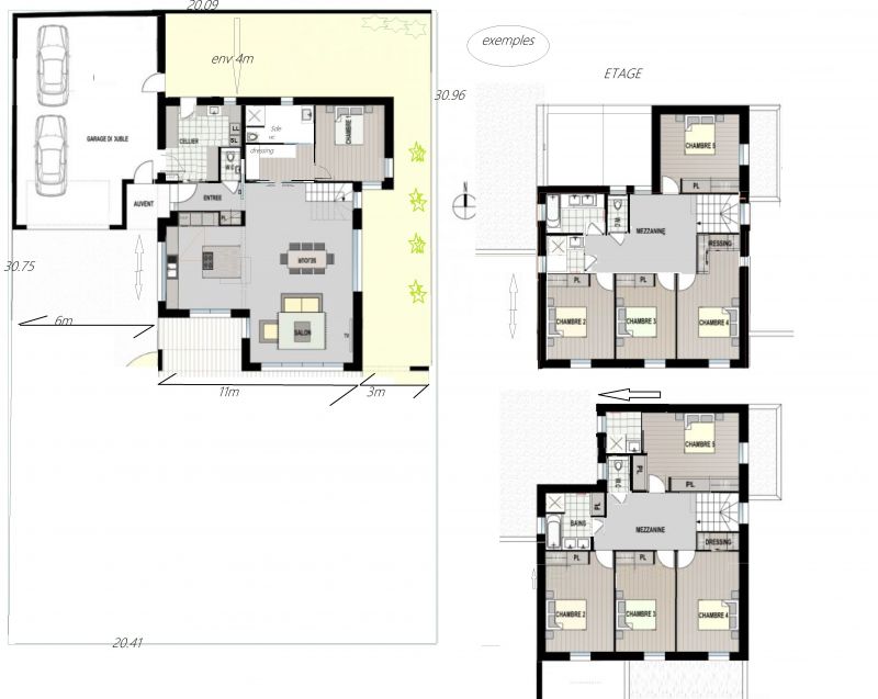

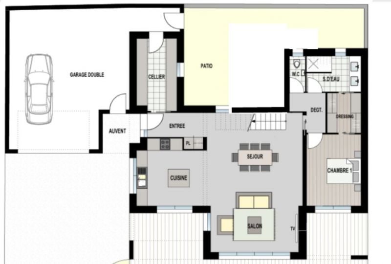

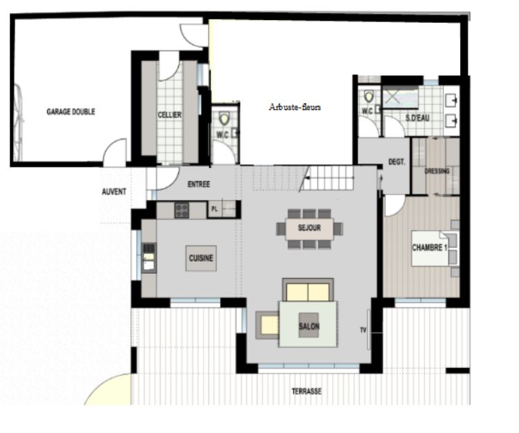

Je  poste une  idée mais sur le 2 plan (copier coller) et un peu vite fait ..
- pour voir avec les 20 m² env  manquant de ce modèle , l'étage demande encore de la réflexion...(mezzanine!)
et si changement de l'escalier ..

Merci Lylyrose.
Très cohérent ce remake de ce plan. Je pense qu'il faudrait diminuer la largeur du garage pour gagner en espace de vie. Porte de garage et porte de service fait 6.70m
Supprimer la porte de service en façade et largeur de garage à 4m, c'est assez large je pense et comme indiqué, 8m de profondeur environ.
Ok vu, tu supprimes le patio pour agrandir la salle de bain et dressing. Mais absence de fenêtre dans les WC, important pour nous !
Pour tes 2 étages, préférence pour le plan du bas avec suite parentale à l'étage.
Avec vos propositions Petrouchka et Lylyrose, force est de constater que le garage en façade avec une "vraie" porte d'entrée est bcp plus partico pratique!
Lylyrose, sur le plan du rdc, que mettrais-tu sur la bande large de 4m au nord?

Pour l'espace nord : je mettrais de quoi étendre le linge dehors , le cabanon ( outils  jardin) et une ribambelle d'hortensia bleu et des carrés jardin
Difficile sans dimensions , donc pour le plan c'est un peu approximatif tout de même
Pour la largeur du garage , 4 m est peut-être un peu juste surtout si l'entrée maison est située à l'ouest ( par sécurité et ombre du garage et hauteur de la maison du voisin)...

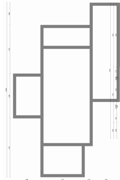

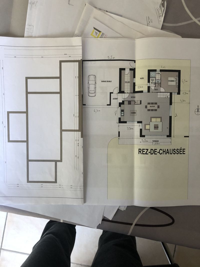

Voici une photo avec les cotes si ça te parle plus
Dept : Morbihan
Avec la maison voisine

Le plan 1 avec le grand garage ramène la maison vers le sud, c'est peut-être la solution pour plus de soleil en hiver en fin d'aprèm ..
De : Rennes (35)
Bonjour Lylyrose,
merci de ton retour;
oui il faut avancer la maison vers le sud.
Je pense que nous allons opter pour un garage en façade de taille convenable, environ 4m de large à peu près sur 6-7m de long (sans porte de service pour gagner en façade), la porte d'entrée serait sur le côté et ensuite cuisine séjour salon et chambre en façade, un peu voir quasi comme le deuxième plan. Nous demanderons à l'archi de ne pas être en mitoyenneté.
Nous allons pouvoir économiser sur le carrossable/assainissement etc.. et porte de garage. Nous prévoirons également une zone de retournement en entrant dans le terrain sur la droite et ça servira de place de parking!
Derrière la maison, nous laisserons probablement une largeur de ?? je sais pas trop 4-5 m pour y mettre abri de jardin, fil à linge.....et je t'en remercie Lylyrose car c'est ton idée! cela permettra aussi d'avoir la possibilité de positionner des ouvertures sans être trop près du voisin. Nous perdrons un peu de terrain au sud mais c'est un compromis pour minimiser le projet et pousser la maison vers le sud/ouest.
Qu'en penses tu?

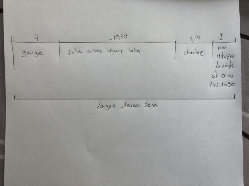

Comment vois-tu la chambre en façade sur le plan ?
De : Rennes (35)
Pour la chambre oui en façade, plus sympa. Si le garage est diminué en largeur de 6.70m à 4m, on pourrait positionner la chambre devant mais serait elle en mitoyenneté??? Si mitoyen, ça implique de créer un patio derrière la maison car impossible de faire le tour de la maison, si pas de mitoyenneté, le derrière de la maison au nord peut être exploité plus facilement en y mettant un abri de jardin pour tondeuse, barbecue etc....

Membre super utile Env. 3000 message Rennes (35)

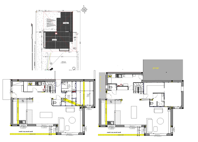

Un petit croquis Nico...
Car non je ne vois pas trop,
Ne risque t-on pas d'avoir : soit la cuisine/séjour soit le salon trop étroit ..

J'avais pas actualisé... merci pour le dessin explicatif
De : Rennes (35)
Ce serait ton plan en diminuant la largeur de garage et ramener la chambre devant
Réalisable tu penses?

En façade sud , à coté du salon ? ou en décaler à coté de l'escalier...
De : Rennes (35)
Au niveau de la cuisine
Dept : Morbihan
De la baie de la cuisine

Je pense possible, mais il faut revoir toutes les pièces au nord , voir aussi l'accès à la chambre (par le séjour ?) et pas d'ouverture à l'est dans le séjour (dommage )... à réfléchir Biggrin

Sur ce plan j'ai agrandit le garage
