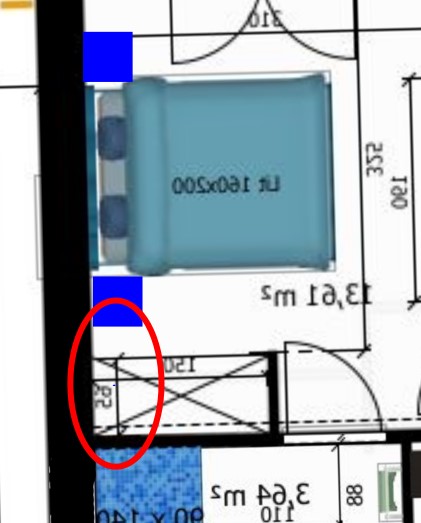

Calète a écrit:Votre constructeur va encore essayer de vous tordre le bras si vous revenez avec un placard penderie et un placard lingerie dans la chambre parentale W00t
Oui, c'était le meilleur gag, celle là, pas pratique, j'en suis toujours sur le cul
Et quand on a un dressing couloir avec d'un côté une lingère et de l'autre une penderie, ça n'est pas pratique ?
Non mais allo quoi !
Et une autre bonne a mettre à son actif, il avait dit que le lit était trop près de la penderie:
on avait 3,25 m de large devant la penderie, et dans sa version il ne restait que 3,15 m
C'est une flèche, celui là

Passin a écrit:Il parlait de cette zone qui pouvait être gênante avec la présence de tables de chevet.
Une table basse de chevet, ça n'a jamais empêché d'accéder à l'intérieur d'une penderie avec portes coulissantes, il y avait un espace de 80 cm pour loger la table de chevet
Prenez un mètre à ruban et regardez ce que ça donne comme espace, 80 cm
Et encore, c'est en égalisant l'espace de chaque côté du lit

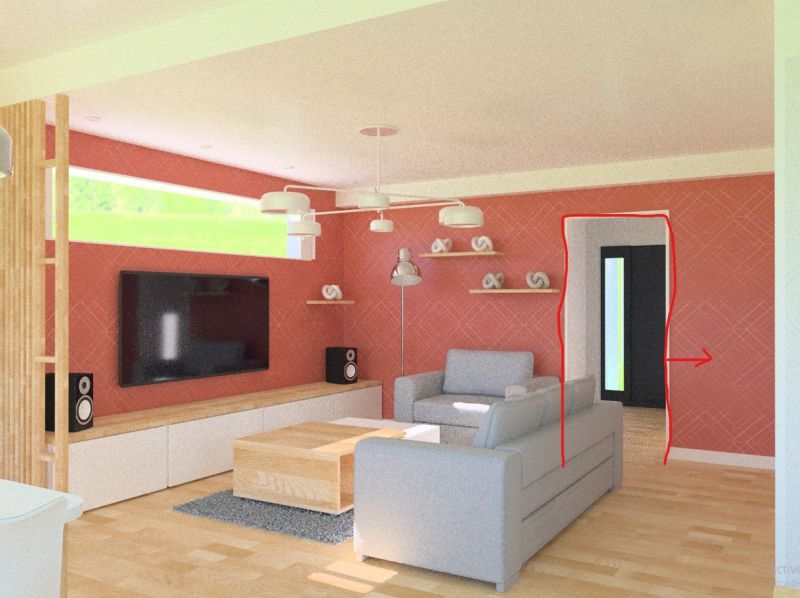

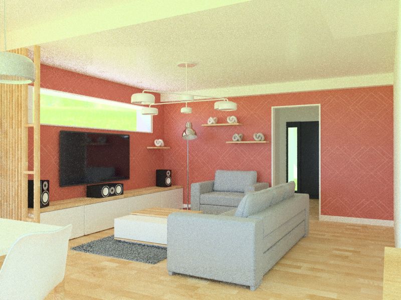

Bon je repasse en mode 3D...désolé.
C'est bien le zig-zag dû à la position de l'ouverture qui me perturbe, au niveau de l'entrée du salon.
Selon vous je ne serais pas gêner en réel? Ce ne fera pas trop étrange?
Edit: Pour moi ça entraine deux "défauts".
- Le fait de devoir contourner le canapé dès l'arriver dans le salon.
- Le fait qu'en ouvrant la porte d'entrée la personne peut voir les gens dans le canapé.
Pour le deuxième point ça pourrait peut-être se corriger via une porte à galandage?

Concernant le minuscule pif paf, avec un parquet en point de Hongrie ça passera très bien.
La fenêtre est très haute. Il va être difficile d'harmoniser la hauteur des linteaux sur cette façade. D'ailleurs techniquement je ne sais pas si un linteau si haut est possible. Votre commercial non plus je suppose.
On ne voit pas le sixième élément de votre installation de son qui doit être centré sur la télévision sur votre 3D.

Le haut de la lucarne est à 2,25m et elle fait 3mx0,5.
Mais oui aucune idée. En tout cas à 2,15m ça fait proche du téléviseur.Sad

Pour le salon, les zigs et les zags et autre points de détail infimes, Calète avait donné la solution: mettre la table repas à la place du salon
Evidemment, ça demande une adaptation des diverses dimensions.

On peut aussi remettre le passage entre la TV et la table basse en inversant TV et canapé. Cela permet de supprimer une zone dédié à la circulation et on peut redonner un peu plus coté salle de bain/buanderie. canap contre le mur ou pas... L'éternel dilemme de Passin
C'est moins bon coté son, donc à chacun ses priorités (cela dit, pour le sont mes sou round sont au plafond, et devant moi, comme mon canap est contre le mur. A l'usage je trouve pas cela choquant de ne pas avoir de son venant dans le dos. C'est peut-être moins immersif, mais ça me va ! )

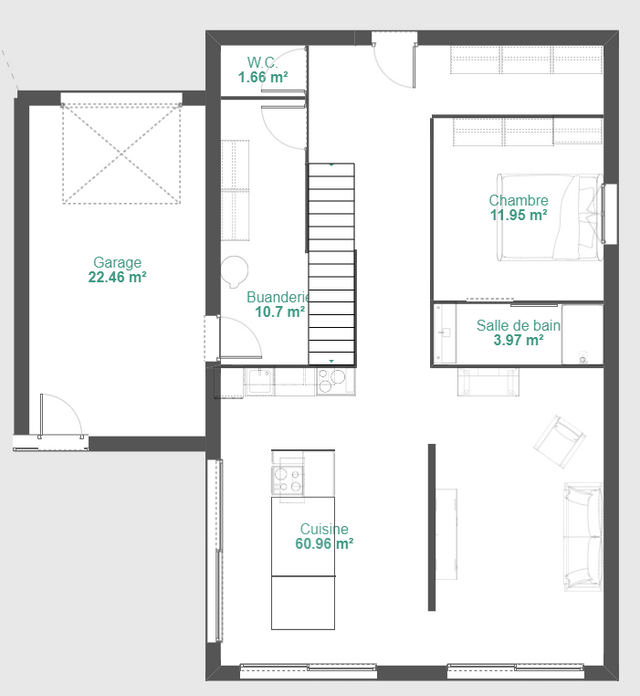

Alors, revenons en aux plans
Voilà une version ( en fait deux ) avec une SdB parents éclairée, pour ça, il a fallu rétrécir le garage pour allouer plus de largeur à la maison... elle est raccourcie, donc la SH reste la même
L'entrée ne fait ni zig ni zag....
 pour ça, l'escalier est central, et de part et d'autre, on a le LT et la salle à manger, par laquelle on entre
Le problème de circulation du salon est résolu
On a la place pour mettre un super mega  îlot de la mort qui tue.
On peut faire coulisser le garage vers le haut et/ou l'allonger
On peut trouver des défauts, mais ça a le mérite de remplir tous les critères du cahier des charges, sauf le coin bureau, mais celui ci est mort depuis un certain temps.
Version avec WC intégrés dans la SdB du haut..; et je ne cache pas que c'est ma préférée
Version avec WC séparés dans la SdB du haut.

Je viens de voir, Panoptès, que vous avez posté une nouvelle version.Ohmy
Il y plusieurs points qui sont corrigés!
Mais je n'arrive vraiment pas à me faire un avis sans images photoréalistes.Crying
Je ne sais même plus par ou commencer du coup.Happy
Je vais devoir modéliser tout ça pour essayer de me faire un avis.
Notamment pour vérifier comment donne l'entrée sur le séjour et comment séparer le Salon/cuisine.
En tout cas le salon est bien plus spacieux comme ceci et avec la lumière arrivant de façon latéral à la TV.Wink
Edit: et surtout il est à l'écart de l'entrée.

Je suis en train de le modéliser dans Sketchup.....
Salon/cuisine, ça n'a pas à être séparé par quoi que ce soit.... c'est l'îlot qui assure la liaison
L'entrée sur le séjour, ça se voit: c'est tout droit depuis la porte d'entrée, et on a une séparation claustra, comme ce qui avait été modélisé auparavant, en 150 de large, mais ça peut être plus
Dept : Paris

Voici une proposition Passin , un peu atypique :
Je n'ai pas soigné les détails (dimensions escalier, manque les petites fenêtres, ...) ni fait d'étage vu que sa destination sera sans doute la poubelle. C'est juste pour le principe
Quelques explications sont nécessaires :
  • Plus de table classique mais un très grand ilôt/table. exemple
  • Un muret TV, ici de 3,20m environ et 1,6m de haut. exemple (plein d'autres possibilités, voir google)
Les commentaires de toutes les personnes sympathiques sont les bienvenus

Je ne sais pas si je suis sympathique mais entre la dernière version de Panoptès, rez de chaussée 81 m² environ et la votre const101 qui fait 87 m² environ je ne voterais ni pour l'une ni pour l'autre.
Pour la version Panoptès, je serais passin qui tique de voir un coin de canapé depuis l'entrée je me poserais la question de savoir si ça me plairait d.'être pile centrée sur la table à manger et de voir la cuisine depuis l'entrée.
Et je m'interrogerais sur l'escalier au sud.
Et pour votre plan const101, certes la surface notre pour la iece à vivre est flatteuse mais elle est archi fausse car elle inclut la généreuse pour ne pas dire exagérée surface de l'entrée. Et le cheminement garage vers entrée et réciproquement est une étourderie facile à corriger avec ses environ quatre mètres de circulation dans le local technique.
Donc je vote blanc Blush
Passin, votre projet est passionnant mais pour remplir toutes les cases de votre chier des charges il va falloir encore de nombreux APS et donc du temps de conception.
Personnellement et en accord avec un des post-it de la section plan je ne me lancerai pas dans une conception ex nihilo.
Bravo à Panoptès et const101 de le faire.
Et bravo car chaque nouvelle version amène une ou plusieurs idées intéressantes.

Je résumerai en disant qu'il faut bien arriver par quelque part, dans le séjour Biggrin
- Pas par la cuisine
- par le salon ? on l'a fait, mais Passin[/pseudo] se torture l'esprit pour savoir si on passe devant ou derrière le canapé, comme le barbu pour savoir s'il dort avec la barbe au dessus ou en dessous de la couverture
De plus il il ne veut pas qu'on voie le canapé depuis l'entrée
Que reste-t-il ( de nos amours ) ?
Par la table repas. Et on tombe dessus depuis l'entrée, sauf à faire un zig-zag dont Passin ne veut pas
Alors ?
Hé ben oui, on peut trouver des défauts, c'est ce que j'ai dit en présentation.
Mais pour moi, ça remplit bien les exigences du cahier des charges.
Mais je dois dire aussi que je préférais ma première version. Mais c'est celle où il faut faire le siège de l'archi conseil pour qu'il accepte le plan avec l'avancée de garage.

J'ai vraiment un gros coup de coeur pour la cuisine planquée dans le L de l'ancienne version.
Et j'aime bien le salon planqué de la dernière proposition de Panoptès.
Conclusion on n'a pas le c*l sorti des ronces.
Et je trouve la proposition de const101 très épurée et moderne (la partie cuisine salon). Mais peut-être trop pour le type de maison que je vais faire. Car pour que ça rende vraiment bien il faut une bonne hauteur sous plafond je pense et de grands espaces.
Édit:
Je pense qu'on a fait le tour du sujet en tout cas. Et chapeau à Panoptès encore une fois pour sa partie de Tetris sur cette dernière version. C'est dingue comment tout est casé au poil de c*l près.
Je vais devoir faire un choix et forcément faire quelques concessions. Je reviens vers vous dès que ce sera figé de mon côté.
Merci encore à tous.
