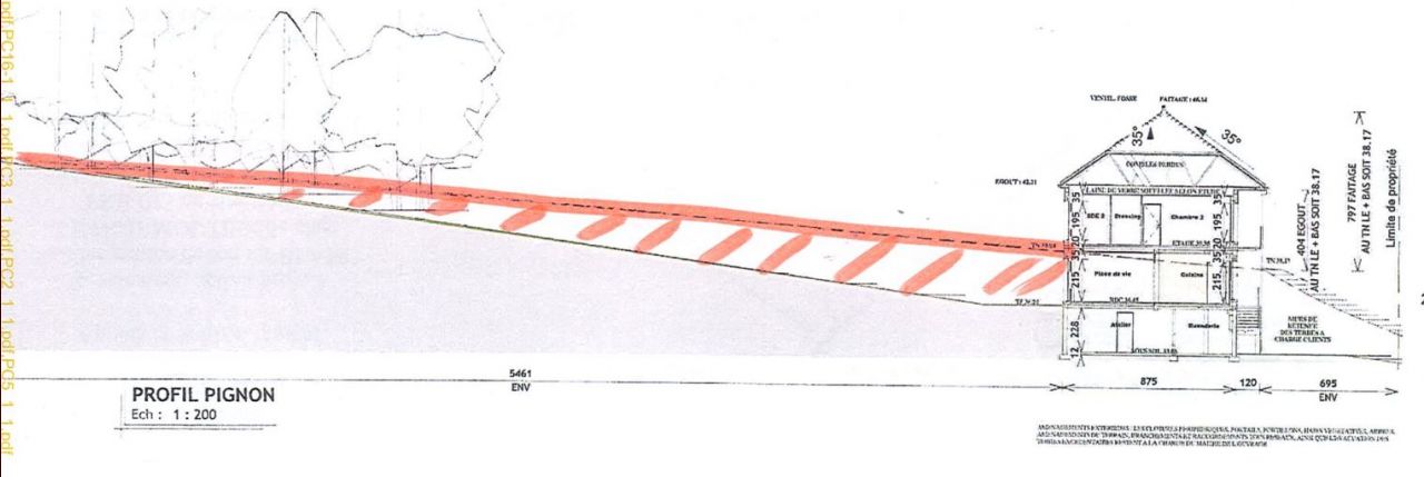

Avec le bâtiment surélevé de 25 cm env ( pente à 5% sur les 5 premiers m), un sous sol avec HSP 2,48 m ( une rangée d'agglos en plus ), la terrasse se trouve au niveau du TN côté jardin = aucun terrassement de ce côté.
Outre celui nécessaires à la construction, le travail de modelage du terrain sera sur les côtés, pour assurer l'éclairage des pièces = contrainte technique , et bien sûr à l'avant = accès garage.
ça donne ça
sous sol (garage/buanderie )
C'est un sous sol partiel   100 m3 de terrassement et d'évacuation des terres en moins et 22 m² de surface garage en moins
ça va bien chercher dans les 25 000 € d'économie facile
NB: remplacer la cote 135 par 125, c'est un oubli

- Avoir un sous-sol total
- Exposition des chambres des enfants (est/sud/ouest). Sur vos plans c'est quasiment au nord, pareil pour la cuisine.
On verra avec le constructeur ce qui est possible de faire sans changer les plans intérieurs actuels.

Alors, il va falloir consulter un ophtalmo... vous n'avez pas pris le temps d'étudier ces plans avec attention, j'en veux pour preuve votre rapidité à rejeter tout en bloc
1) Mais vraiment, pour quoi faire ? Si c'est pour casser votre tirelire, c'est réussi, mais on en a déjà parlé, vous pouvez abandonner toute idée d'en faire une zone habitable, et on l'a dit aussi, c'est interdit par le PLU.
Mais bref....les plans que j'ai postés ne sont pas des plans d'exécution. Si ça vous chante, un coup de crayon vite fait et le sous sol partiel se transforme en sous sol total.
2) vous vous moquez de moi ?
le plan de de la zone séjour ne fait que permuter cuisine et chambre d'appoint, mais l'exposition est strictement identique, c'est côté rue. Non mais franchement
Pour les chambres enfants, la ch 3 et la ch 4 changent d'orientation, OK: NO au lieu de SO
Et alors ?
Vous préférez avoir un séjour bunker avec deux murs de soutènement de chaque côté à la place, comme le voisin.
Quand aux plans de votre cst, que vous avez l'intention de conserver, pardonnez moi de vous le dire:
ils sont catastrophiques.

Nous avons eu un retour de mail du GPSEO qui confirme tous ces éléments.
Heureusement qu'ils prennent la peine de répondre.
J'ai espoir qu'on finira par trouver une solution.
Ci-dessous leur réponse :
Le chapitre 4.1.2 de la partie 1 des dispositions communes du PLUi relatif à l’Inscription du projet sur son terrain stipule « Les mouvements de terrain (déblais, remblais) nécessaires à l’édification de la construction sont limités aux stricts besoins techniques, sans conduire à une transformation importante du modelé initial du terrain. »
La forme du terrain naturel doit être modifiée le moins possible, un soin particulier doit être apporté à l’intégration de la construction dans la pente du terrain naturel afin d’éviter les mouvements de terrain et minimiser l’importance des talus. La construction doit s’adapter à la pente naturelle du terrain par encastrement ou étagement des volumes. Les mouvements de terrain doivent s’effectuer majoritairement en amont (déblai) et non en saillie (remblai) cf schéma.
En l’état on peut observer sur la PCMI3 jointe que les mouvements de terrain (partie hachurée) ne sont pas nécessaires aux stricts besoins techniques de la construction (projection au sol), le modelé du terrain est transformé de manière considérable, de plus ces mouvements importants conduisent à une émergence importante de la construction dans le paysage.
En conclusion, le projet doit être retravaillé à l’appui des prescriptions susvisées.

Bonjour Panoptès,
C'est vraiment excellent vos rendus, c'est juste magnifique.
Pour la limite séparative de droite, je pense qu'on aura un seul mur au final sans terre à soutenir.
Le voisin nous a contacté pour qu'on essaie de se partager les frais de ce mur et pourquoi augmenter l'espace de garage jusqu'à l'arrière de la maison. (A voir).
Nous avons discuter avec la marie et le GPSEO, et après plusieurs allers-retours, ils ont accepté cette proposition à l'arrière du terrain. (la coupe en vert).
Ca permettra le laisser un peu de lumière dans la pièce de vie, mais pas assez à mon avis.
Mais ils l'acceptent, c'est déjà un miracle.
Pensez-vous qu'on puisse avoir mieux ? Croyez-vous qu'on aura assez de lumière ? C'est vrai qu'il y a une fenêtre de 60*200 sur le pignon gauche, mais on se demande si ça va suffire. (Ou alors devons-nous demander une fenêtre plus haute sur le pignon gauche et une autre sur le droit ?)
Merci encore.
Nouvelle coupe validée
gauche v2

Autre élément important : la couverture.
Le constructeur nous propose de partir sur cette couverture classique (sans décroché) pour couvrir le balcon et pour diminuer le coût :
plan permis 3
plan permis 1
Pourtant nous souhaitons partir sur la version avec "décroché" comme sur le plan initial.
C'est faisable, mais le balcon ne sera plus couvert.
Le cst nous propose une marquise dans ce cas pour couvrir le balcon, car une couverture en tuiles à ce niveau coûterait très cher.
vue de face v2
Qu'en pensez-vous ?
Est-ce préférable de partir sur la première version sans décroché ou alors sur la 2ème avec une marquise ou une charpente + couverture (plus cher) ?
(Pi c'est juste des dessins illustratifs)
Alors comme ça le permis est déposé,  on vous demande simplement des modifications pour respecter le PLU, et vous, vous envisagez une modification de toiture.
Dites donc , constructionyv , vous nous prenez pour des lapins de six semaines ?
Et vous repostez une vue de façade non conforme au PLU, ni à la vue 3D ( il n'y a pas 51% de façade végétalisée )
Alors, justement, à propos, vous n'avez pas répondu à la question que j'ai posée
Qu'en est-il de l'ouverture du talus, qui est dans le domaine public,  et des murs de soutènement nécessaires sur ce domaine public  ?
C'est à la charge de qui.
ça va se passer comment ?
Dept : Paris

C'est juste pour illustrer la couverture qu'on souhaite (Comme celle illustrée sur vos dessins). C'est tout.
Je n'ai pas dit qu'on revient à l'encontre du PLUi
Panoptès a écrit:Alors comme ça le permis est déposé,  on vous demande simplement des modifications pour respecter le PLU, et vous, vous envisagez une modification de toiture.
Très bonne question,
J'en sais rien
Je demande au cst.
Panoptès a écrit:
Oui,
Il y a un accès pour les engins par l'arrière du terrain.
Calète a écrit:Et une chose qui vaudra le déplacement pour la qualité du spectacle c'est l'accès des engins à l'arrière du chantier.
C'est beaucoup plus clair, merci.
Je verrai avec lui.
