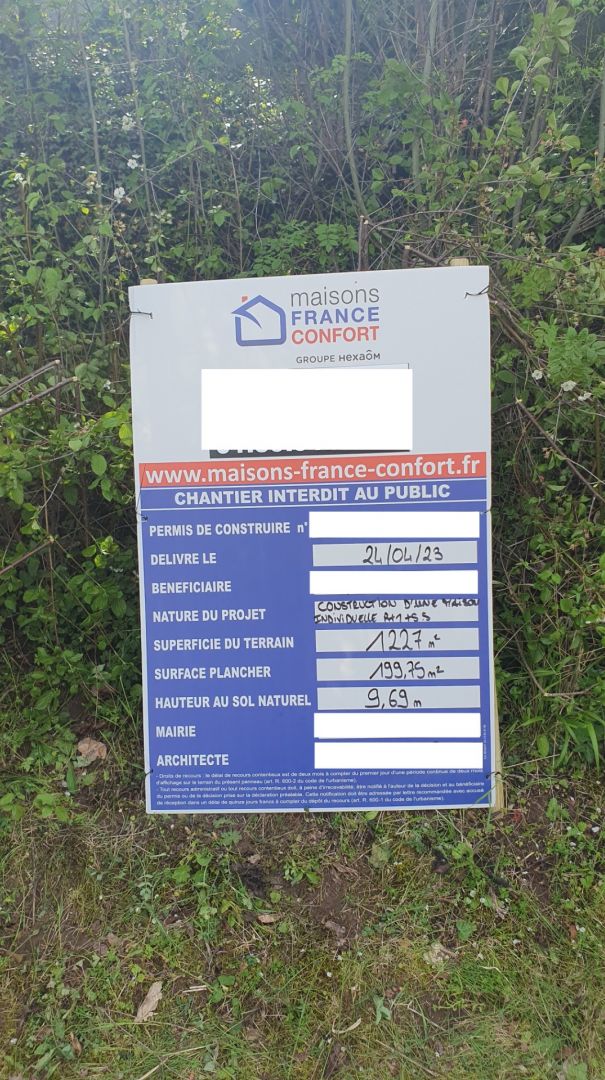

Déjà une mairie qui fait une modification de récépissé en moins d’une demi journée, c’est incroyablement chanceux cette disponibilité !!!

constructionyv a écrit:Bonjour,
La mairie a modifié la date, il s'agissait effectivement d'une erreur.
Mais ils ont dit que le reste du document est conforme.
Prochaine étape la signature. On n'attendra pas les 2 mois de recours des tiers... sinon on perd le financement.
Calète et Panoptès  ? C'était pas une question de panneau...
Comment est-ce possible de ne pas attendre les 2 mois de recours aux tiers (quelle que soit la raison) alors qu'il me semblait que c'était légal ?
Il n'est pas interdit de commencer les travaux avant la fin du délai de recours. C'est juste que si le recours est retenu et que le permis est annulé, tout doit être remis en état comme avant, donc on paye les travaux qui ne resteront pas et on paye aussi la démolition.
Très peu ont les moyens de prendre un tel risque pour le porte-monnaie. Mais notre cher ami est sous une bonne étoile, donc personne ne va faire de recours.
