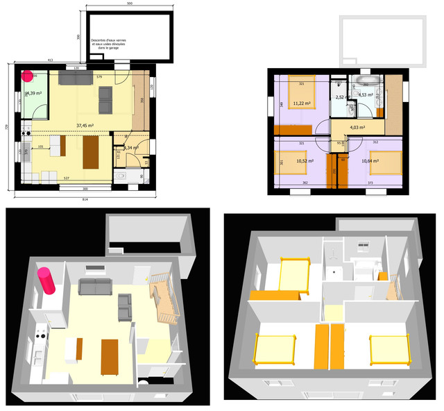

Avis sur plan maison 95 m2 habitable

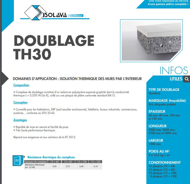

Je n'en sais rien: ils ne donnent pas l'épaisseur du TH30
Voilà la fiche technique du TH30
on voit que pour une bonne efficacité, il faut prendre le plus épais R= 4.10 épaisseur totale 133 mm
ça nous donnerait un mur de 10 mm mini ( enduit ) + 200 mm ( parpaing ) + 133 mm ( isolation) = 343 mm, donc des murs de 35 cm env. et pas de 32.
Si c'est 32 cm, c'est du TH 30 13+100, R 3.40 = efficacité moyenne, et avec la RE 2020, j'ai des doutes.
Bref... ça se confirme, murs trop minces ( à cause de l'isolation ) mais de plus, bravo la mention "ou similaire"

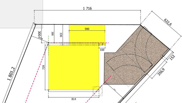

D'ailleurs comme vous flirtez avec les limites constructibles partout, l'enduit doit être à l'intérieur des limites conctructibles.
Donc si l'enduit n'est pas pris en compte vous serez hors de ces limites constructibles.
Ceci me fait penser à une chose.

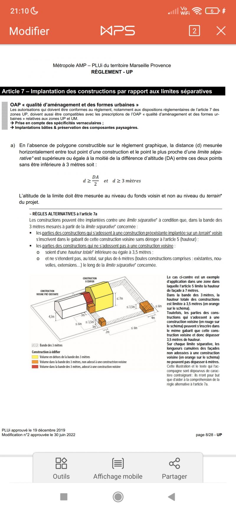

Certains PLU définissent la distance aux limites, 3 mètres pour vous en spécifiant "en tous points du bâtiment" donc débord de toit inclus ce qui veut dire que les murs doivent être en retrait des limites constructibles.
D'autres PLU autorisent que les débords de toiture surplombent les zones de retrait.
Dans votre commune vous êtes dans quel cas ?
Des fois que votre con-mercial n'ait pas lu le PLU de la commune du lieu de construction.

Et moi tant que les règles d'implantations ne seront pas connues avec une copie du PLU parce que ça n'est pas la peine de tirer des plans sur la comète si la règle à appliquer est "en tout point" donc débords de toit inclus.
Dept : Alpes Maritimes
Calète a écrit:Et moi tant que les règles d'implantations ne seront pas connues avec une copie du PLU parce que ça n'est pas la peine de tirer des plans sur la comète si la règle à appliquer est "en tout point" donc débords de toit inclus.

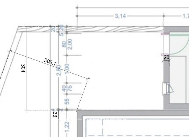

Voilà son schéma coté
on voit
1) que pour le garage, tous les murs sont en épaisseur 20 => il n'a pas compté l'enduit
C'est très ennuyeux par rapport à l'implantation en limite
2) il semble que Tipounette ait bien entendu: les murs sont en 33: 20 cm de parpaing et 13 cm d'isolant => sans l'enduit    C'est ce qui est le plus probable
3) et c'est là que ça se corse: avec une implantation comme dessinée, bien dans l'angle des deux bandes de 3m, et sans enduit, c'est clair: les débords de toiture seront dans la zone de retrait...( dans l'angle )

Voici un plan où le garage est réduit pour diminuer le budget car le cellier est dans la maison.
Si les débords de toit doivent être dans la zone constructible il sera possible de réduire la longueur de la maison, encore des économies.
Seulement 4 dimensions d'ouvertures car les fenêtres en 120 sont en deux hauteurs. Tous les bords de ces ouvertures sont correctement alignés.
Moi j'aime bien
Bien faire dévoyer les évacuations dans le garage pour ne pas massacrer la pièce à vivre.
Lit en 160x200 pour Mme Tipounette et Mr Tipounet.
On peut mettre des rangements sous l'escalier. Ouverts ou fermés ou les deux.
Si vous voulez mettre la fenêtre des wc du rez de chaussée sur le pignon Est libre à vous. Ca sera mieux pour l'esthétique de la façade Sud.
Les murs font 36 centimètres d'épaisseur. Les cloisons sont en 7,5 centimètres d'épaisseur. Toutes les portes intérieures sont en 83 centimètres. La trémie fait 100 de large, un peu étroit pour que les pompiers ne râlent pas pour passer une civière vu le virage à 90 degrés à prendre à l'étage. Mais ils font des évacuations dans des conditions bien pires.
Edité 1 fois, la dernière fois il y a +3 ans.

 Extrait du PLU
Merci Tipounette.
Zut, c'est la règle "en tout point" qui s'applique.
Donc les débords de toiture ne doivent pas dépasser de la zone constructible.
Je ne réduit pas mon dernier plan vu que j'ignore la dimension des débords de toiture.
Un subterfuge est peut-être possible en faisant une coupe un peu moche dans l'angle concerné.

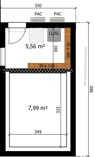

Tipounette a écrit:Nous avons une toute petite marge au niveau des limites séparatives vers la route, ce qui va poser problème c'est celle côté garage, il faudrait éventuellement élargir le garage à 3,50m quitte à réduire sa longueur un peu. Comme ça la maison serait décalée aussi et je pense que ça rentre. A voir précisément.
Attention: réduire la longueur, j'ai déjà essayé: c'est très limité car il faut y caser buanderie + bureau.
Et comme il ne faut pas trop agrandir la surface ( budget ), c'est ric rac, 3,50 m, ça ne passera pas.
J'ai calculé 3,30 m x 5,80 m, ça irait, ça donne ça ( ne pas se préoccuper des portes d'accès, qui dépendent de l'agencement intérieur de la maison )
ça fait 1m² d'emprise au sol en plus ( 19,03 m² au lieu de 18 m² )
Mais une question reste sans réponse:
Pourquoi faire un mur complet contre celui de la maison: avec un système de poteaux et de poutres, on gagnerait 20 cm en largeur ( déjà signalé par Calète, je crois )
Dept : Paris
Et maintenant qu'on sait que les débords de toiture doivent rester dans les marges de recul, le dernier plan proposé par le cst ne passe pas : ça déborde à l'angle Sud-Est ( débord de toiture en pointillés )
Et le fait d'avoir passé le garage à 3,30 m n'a rien à y voir: des débords de toiture au Nord empêchent de caler la maison sur la limite des 3m, il  faut décaler la maison de la largeur du débord.
Et ça, il aurait dû le savoir, le commercial, s'il avait lu le PLU: avec les débords de toiture, le garage doit nécessairement être plus large que 3m ( à minima autant que le débord de toit )
Conclusion: ses dimensions de maison doivent être revues, et donc il peut mettre ses plans à la poubelle

Panoptès a écrit:Attention: réduire la longueur, j'ai déjà essayé: c'est très limité car il faut y caser buanderie + bureau.
Il y a plus de 3m, si on fait 3,50 dehors, et qu'on réduit pour que ça fasse 2,90 ou 3m dedans, ça nous suffira. C'est un espace bureau, donc pas besoin de très grand. Et occasionnellement pour recevoir à dormir donc juste un clic clac pas trop imposant. Ça rentrait dans une pièce de même pas 6m2 au début de notre projet   l'espace dans cette pièce n'est pas prioritaire, par contre l'espace pour tout caser dans la buanderie, oui
Env. 100 message Bouches Du Rhone
Panoptès a écrit:Et maintenant qu'on sait que les débords de toiture doivent rester dans les marges de recul, le dernier plan proposé par le cst ne passe pas : ça déborde à l'angle Sud-Est ( débord de toiture en pointillés )
Vous avez tout à fait raison ! Il aurait dû prendre en compte dès le début les débords de la toiture d'autant plus que c'est un point que nous avons choisi dès le départ et qui n'a jamais plus bougé.
Donc à moins qu'il ait lu un autre point du PLU qui l'y autorise.. je vais voir ce qu'il propose maintenant..
