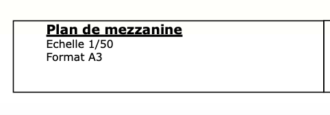

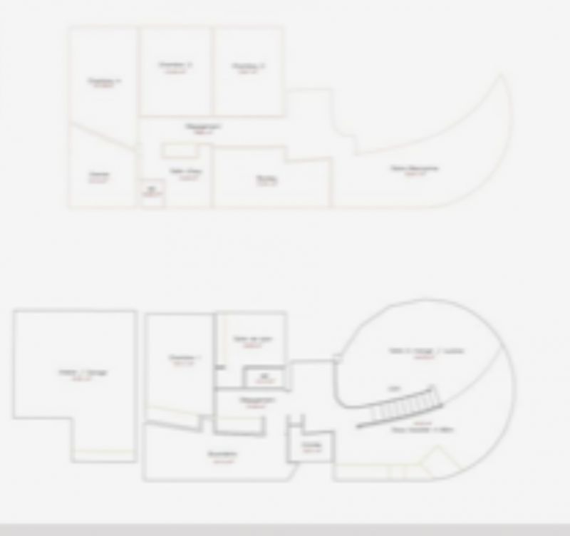

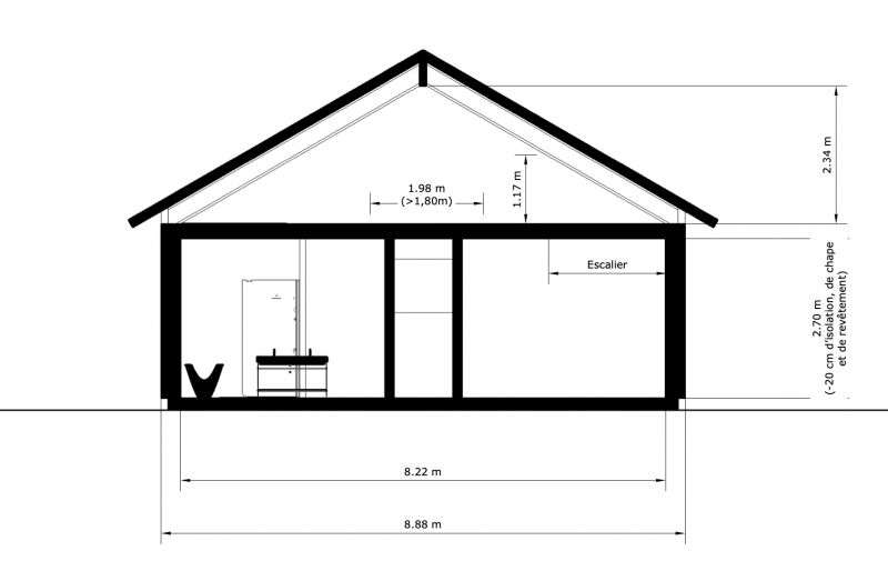

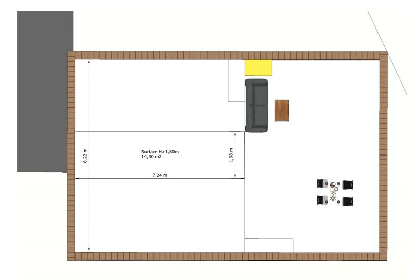

je l'a trouve bien sympathique ton idée Calète (ton pseudo à un lien avec la Belgique)?
J'imagine qu'elle n'est pas juste esthétique? Désolée mais vu que je n'ai pas de compétences je ne vois que ce côté
J'ai oublié de te dire que dans la salle de bains sous l'escalier il y a une douche. Il déteste les bains
Par contre dans cette configuration il pourra avoir sa terrasse au Sud depuis la chambre
Depuis qu'Élisa m'a dit que cette mezzanine était possible, j'aimerais trop en avoir une. Le charpentier a été le seul à nous dire que cela n'allait pas faire plus cher alors que le constructeur Booa m'a dit environ 40000 en plus.
Je pense qu'ils ont des modèles type et dès que tu changes ca chiffre!
Du coup tu mettrais où l'escalier?
Ah aussi le second rond en pointillés autour de la table de salle à manger, c'est l'espace une fois les chaises tirées. J'ai l'impression que la salle à manger est moins spacieuse?
La croix que tu as dessinée sur le garage correspond à quoi?
En attendant Merci tout plein

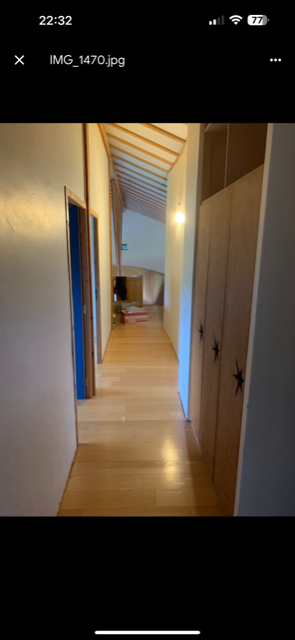

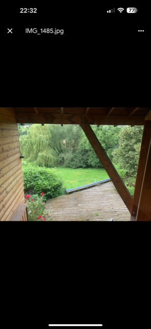

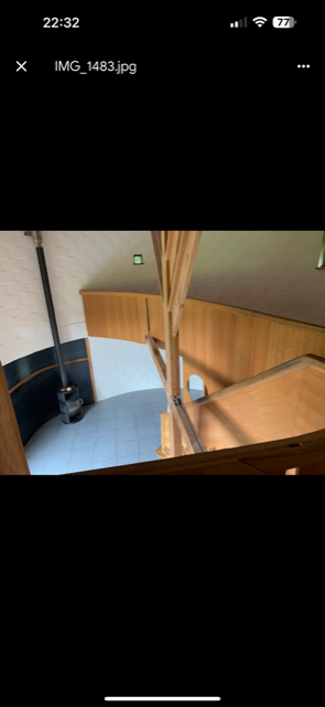

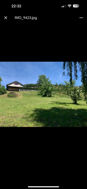

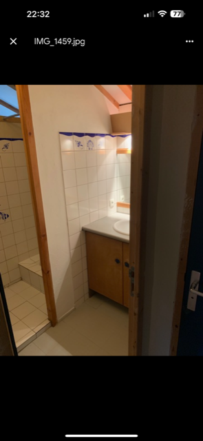

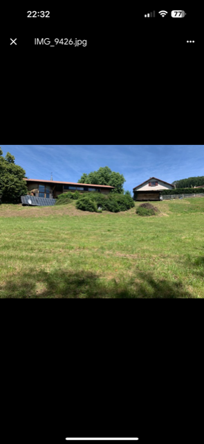

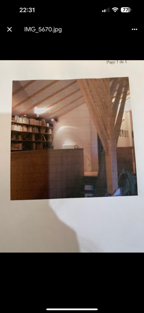

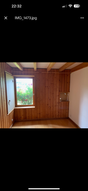

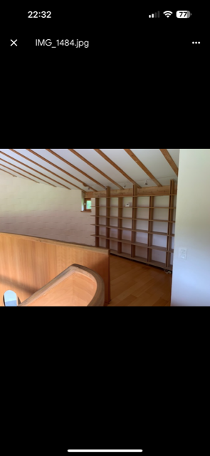

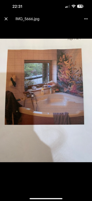

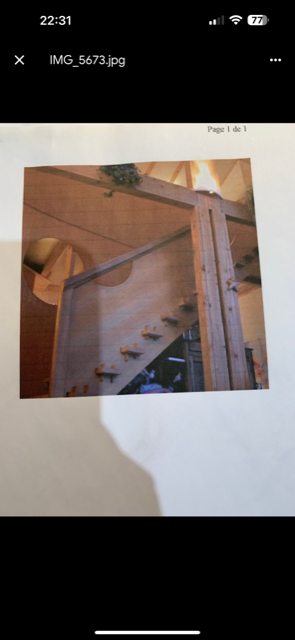

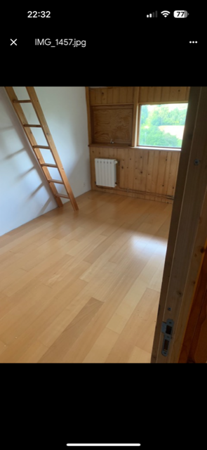

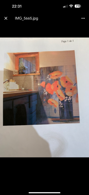

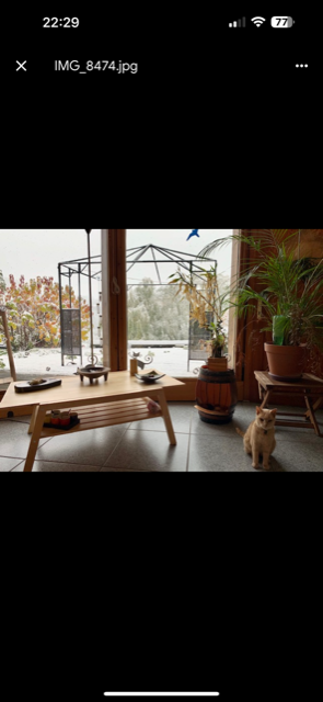

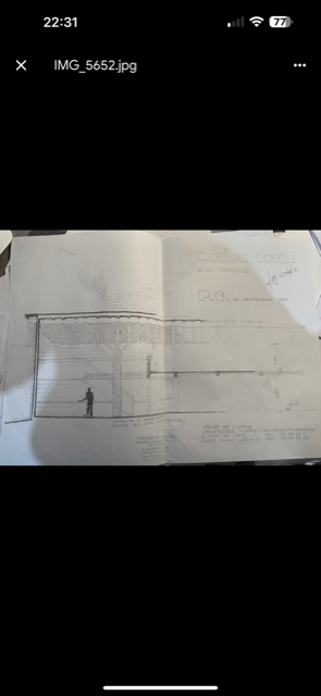

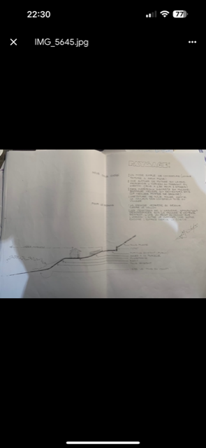

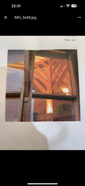

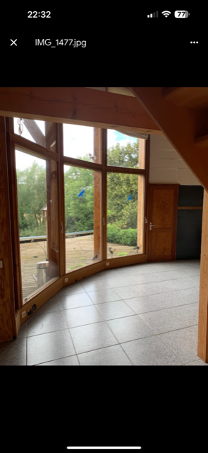

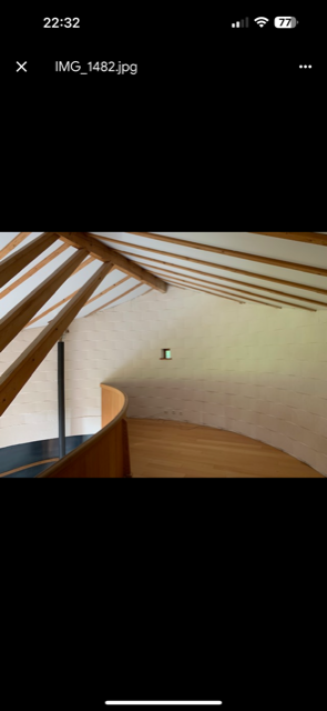

Quelques photos de https://www.forumconstruire.[...]logo.pngtre maison d'avant  Sad  Nous n'avons rien changé à l'intérieur, tout https://www.forumconstruire.[...]ologo.pngus plaisait
Nous avons vécus 20 ans dedans sur les hauteurs de Saint-Étienne
Elle était de 96 et l'avons acheté en 2004. Elle était déjà à tendance  'bioclimatique'. Elle était incroyable et me manque souvent!
Depuis 2016 je suis dans un appart de 55m2 en petit raz de jardin, c'est mieux que rien! Dans le Pays de Gex c'est quasi les prix de Paris! Je ne suis pas partie par choix mais expédié professionnellement du jour au lendemain
lendemain!

Calète a écrit:J'ai interverti garage et carport.

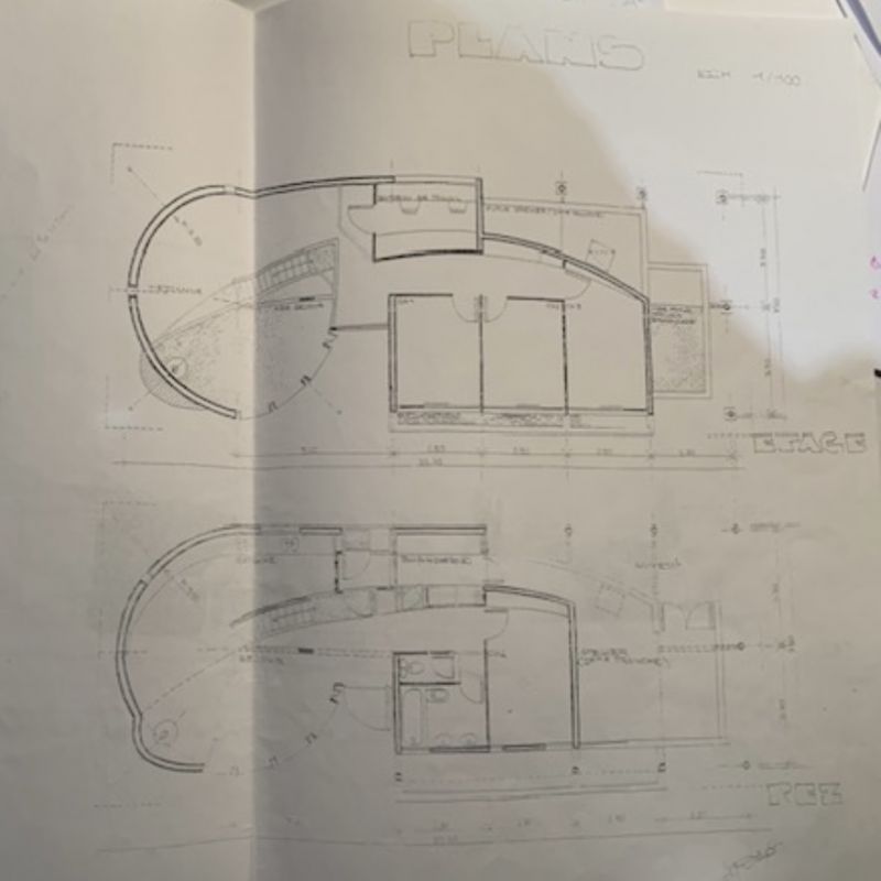

Calète imperturbable après le déluge de photos (merci Calète, tu m'as fait sourire).
De : . (24)
Merci Vivie01 pour ces superbes photos

***** a écrit:Merci Vivie01 pour ces superbes photos
La courbe de la maison est superbe !
De : . (24)
Heureusement que c'étaient "quelques photos" selon les termes des Vivie01.
Le serveur aurait été noyé si ça avait été un tsunami de photos
La maison présentée fait un peu penser au travail du cabinet Art Trait Design qui donne dans l'architecture organique en structure bois ou mixte.
Vu qu'elle est dans des revues elle présente un intérêt et a fait l'objet d'une bonne communication.

Je lis souvent que c’est sympa de partager alors j’ai mis presque la totale.
L’archi était Annie Duverger.
Pour les revues c’est Lyon deco qui m’avait contacté.
Par contre je leur avais dit de ne pas mettre l’endroit et dans la première ligne ils ont mis le nom du village et nous nous retrouvions avec des gens dans le terrain sans aucune gêne 🙄 qui venaient faire des photos.

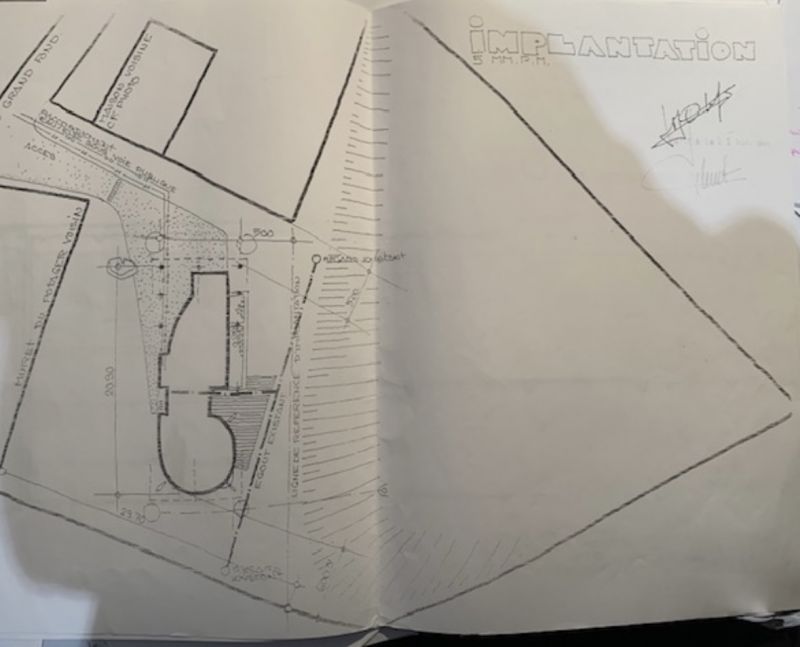

Et pour reprendre l'idée de Calète de la maison en V, mon schéma précédent adapté
Stop au garage trapèze, on n'est pas au cirque, bien qu'il y ait une piste correcte pour les voitures.
Toiture 2 pans pour tout, vue sur le pic de Bure depuis l'angle extérieur, et beau dégagement de jardin à l'Est
La communication garage/maison se fait à l'arrière du garage/carport ( flèche rouge )
La balance proportions respectives entre les deux branches du V est tout à fait indicative, c'est à peaufiner en réalisant le plan.
Dept : Paris
Du coup je ferais la maison bien rectiligne.
Et probablement l'espace nuit en bas à droite pour ne pas le traverser en entrant dans la maison..

Dans ce cas vu la largeur de la mezzanine nous laisserons tomber, nous devons lui en parler.

Sinon l'urgence c'est le charpentier avec qui nous devons nous entretenir ce soir. Je prépare une liste de questions mais certainement j'en oublie!  De plus comme je ne connais rien des infos ci-dessous pourriez-vous me dire si elles vous semblent bien?
Je lui avais envoyé le plan mardi dernier et hélas pour le moment il a travaillé sur notre projet de base. Je lui avais malgré tout envoyé quelques infos supplémentaires que vous m'aviez conseillées.
Voici son retour par mail :
Il a chiffré :
- sur une dalle béton (avec la possibilité, évidemment, de passer sur une dalle bois et des techno pieux)
- des murs en 145 mm d'épaisseur, isolés en ouate de cellulose
- une charpente en poutre en I de 350 mm d'épaisseur, isolée en ouate de cellulose
- des dépassées de toiture en lambris sapin naturel
- une couverture en tuile
- une mezzanine en 220 (en montant les murs de 25 cm pour la pose de la structure)
- tel que dessiné l'escalier arrive à une hauteur faible sous les rampants (à réfléchir)
- une isolation par l'extérieur avec 60 mm de fibre de bois
- du bardage en douglas de partout (le crépis est à peu près au même prix), ça vous donne une idée du budget global
- des menuiseries en pin lasuré (c'est un estimatif, j'attends votre retour afin d'échanger sur les ouvertures)
- l'évacuation des eaux pluviales en galva.
La maison dessinée faisant 115 m2 fait 155 000€TTC pour nos postes (avec mezzanine).
Cela fait 1350€TTC/m2.
Prix hors d'eau hors d'air. C'est pas cher.
Avec les autres artisans, je pense qu'on arrivera en gros à 270 000 €TTC (hors garage, abri, terrasse et piscine).
Donc 2350 €/m², c'est assez onéreux.
Je vous joins, également, le devis pour l'avant-projet de votre maison. Celui-ci représente nos différents échanges et plans afin d'arriver à votre projet final. Ainsi que le devis plus précis de notre part
Nous enverrons, également, les plans aux différents artisans qui doivent intervenir. Si vous travaillez avec nous, cet avant-projet sera déduit de votre facture.
Le devis (850 E) pour l'avant-projet de votre maison :
- dessin en 3D sur notre logiciel
- rendez-vous avec vous pour modification éventuelle
- devis précis de notre ouvrage (menuiserie bois comprises)
- demande de devis aux différents intervenants indispensables (maçon, électricien, plombier) et si vous souhaitez (crépisseur, plaquiste et
menuiseries PVC)
Cet avant projet sera déduit du devis de la maison si vous travaillez avec nous.
Pur les menuiseries, nous souhaitons de l'alu. Je vois qu'il n'a compté le carreleur et le peintre.
Pour les terrasses nous les ferons nous même.
