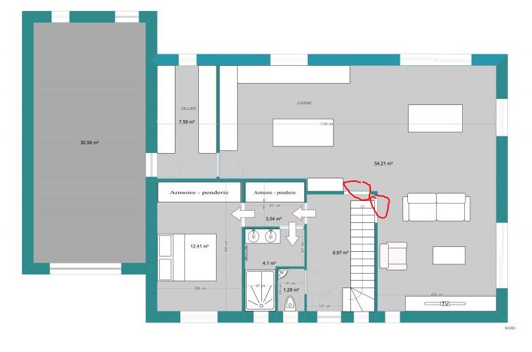

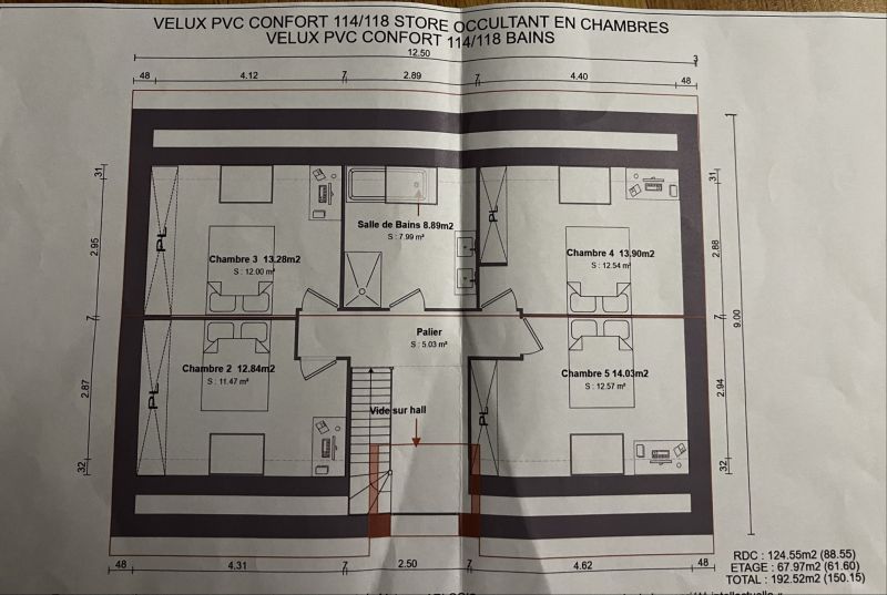

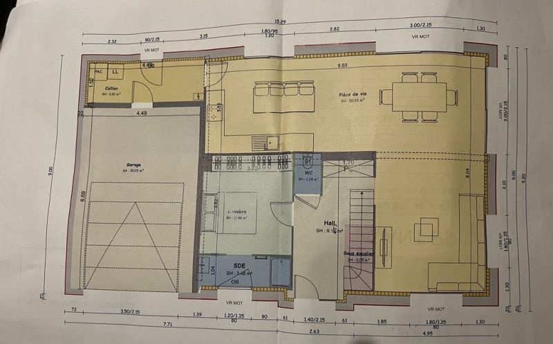

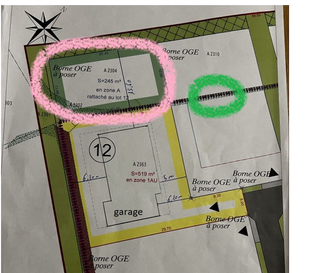

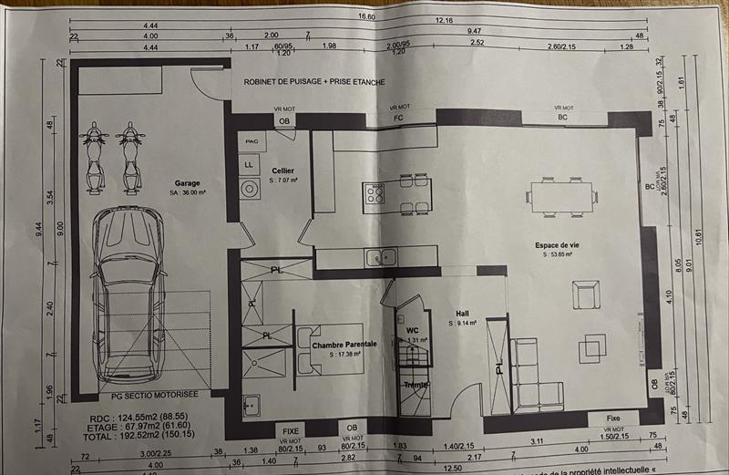

Que pensez-vous de notre plan de construction ?
J’ai quelques doutes, notamment concernant la chambre parentale (en bas) dont la fenêtre donne sur la salle de bain et on voudrait qu'elle soit plus grande aussi.....Cela risque d’occasionner du bruit, surtout avec la bouche de VMC, puisque la partie “eau” est en partie intégrée à la chambre.
J’ai également des interrogations sur le garage : j’ai besoin de suffisamment de recul pour y entrer la voiture, et il y a aussi un emplacement prévu pour le camping-car. Il doit d'ailleurs être modifié pour être plus grand avec du coup un déplacement du cellier.....a voir le prochain plan....
pour le garage j'ai décalé pour pouvoir rentrer la voiture ( pour pas trop galérer )
Le plan n’est pas encore définitif, donc tous les conseils sont les bienvenus.
J’aimerais beaucoup avoir votre avis et votre aide.
merci a tous
150 m² = Archi

Ce sont des plans de constructeur, c'est vrai que leur dessin est pas trop pousser
malibard

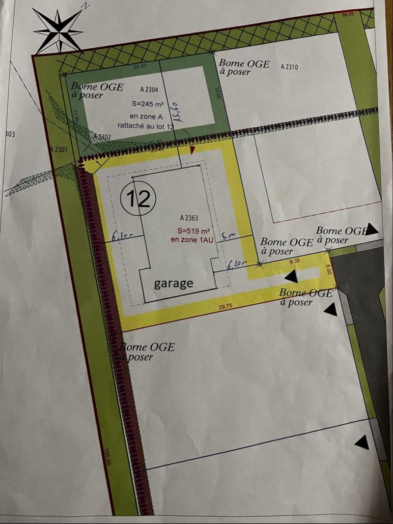

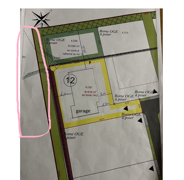

la zone dans l'ovale rose sur le schéma joint fait aussi partie de votre terrain ? C'est quoi stp le trait noir épais dans l'ovale vert ?
Attention à l'étage à l'emplacement des pièces d'eau ; vous risquez d'avoir des descentes de canalisations dans la pièce de vie .
Env. 70 message Nord
Le trait noir c'est une haie mais qui va être retiré, oui ca fait partie du terrain
Bonjour malibard
Je décalerai encore un peu plus le garage pour avoir plus d'aisance pour manœuvrer devant l'entrée et avoir un linéaire de rangement sur toute la largeur au fond du garage.
Je modifierai la suite parentale en inversant la salle d'eau.
Septique sur l'aspect du vide sur hall d'entrée à l'étage et en plus à moitié sur le quart tournant.
Le wc sous l'escalier, vérifier la hauteur libre au niveau de la cuvette, cela semble un peu juste, hauteur des marches ? La largeur des marches n'est pas un peu courte sur le plan ?
Je réduirai la largeur du hall d'entrée, peut-être une simple porte ?
Peut-être modifier certaines ouvertures, pièce de vie et suite parentale.
A l'étage, un wc séparé pour 4 chambres semble indispensable.

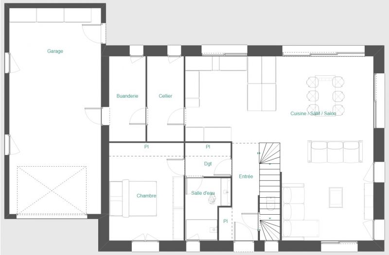

Vous parlez de modifications, il serait bien d'avoir le plan.
De : Royan (17)
je décalé encore plus ? et faire au fond de ce garage un rangement en décalant la page
oui la suite parentale est complément a revoir
peut être a voir ce que ça donne
oui un autre constructeur m'a fait d’autre plan mais il m’empêchera de rentrer la voiture et surtout sur les plans des deux constructeur aucun ne prends en compte le nord et le sud
merci de tous les retours

Merci pour votre retour mais vous ne répondez pas à toutes mes interrogations.
L'entrée du terrain et de son orientation ne laisse pas beaucoup de possibilité. Vous pensez à quoi quand vous mentionnez "aucun constructeur ne prends en compte le nord et le sud" ? Vous la voyez comment votre pièce de vie ?
De : Royan (17)
malibard
le sud étant dans l'angle gauche et côté jardin du garage, difficile d'avoir une exposition plein sud de ta pièce de vie .

jai pas la réponse a certaine de vos questions car j'ai pas les cotes
ben pas ex  mettre la cuisine ou se situe le salon, et le salon a la place de la cuisine

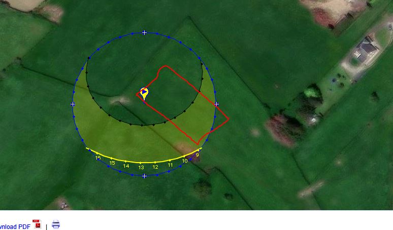

Jane11 a écrit:malibard

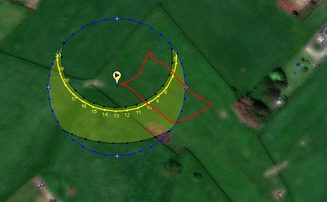

ca donnerais en gros ca
malibard
la course du soleil en jaune, c'est à quelle date ?
Tu as essayé au 21 décembre ?

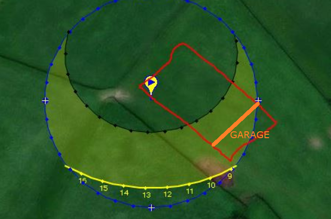

c'est celle en été
voici celle de decembre vous en pensez quoi
malibard
Si j'ai bien compris , le garage est en bas du rectangle rouge ci dessus.
Donc tes plans avec cuisine/salle à manger à l'arrière de la maison par rapport à l'accès au terrain sont bons niveau ensoleillement .
oui c'est bien ca pour le garage

malibard
stp il y a quoi à l'arrière de ton terrain (ovale rose sur le schéma joint) ?

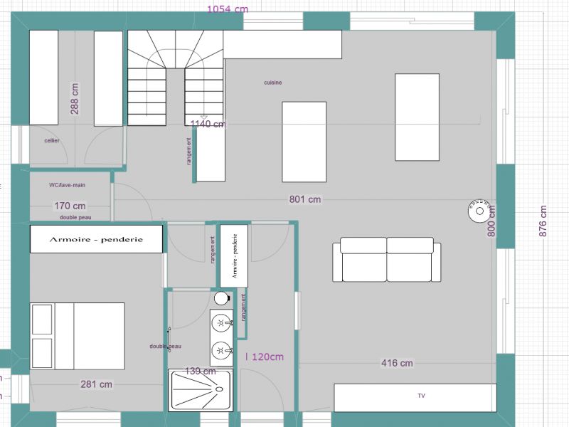

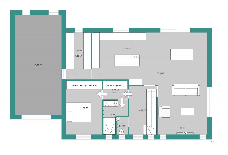

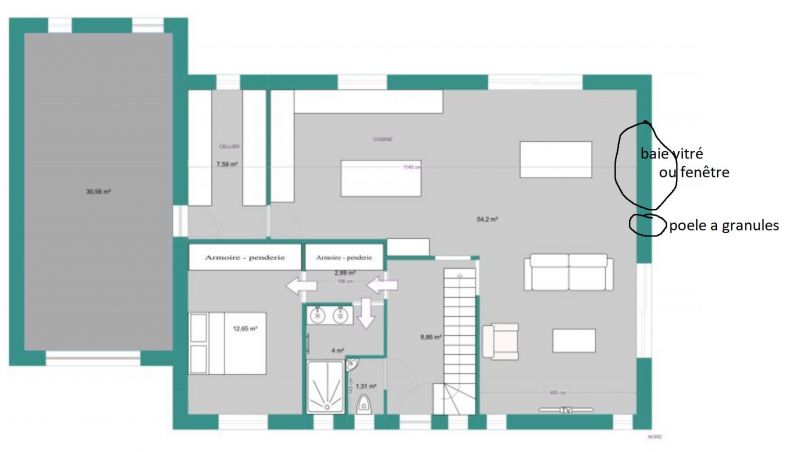

Une ébauche de rez-de-chaussée à partir du 1er plan .J'ouvrirais plus le salon du côté nord- ouest là où vous avez un terrain rattaché au vôtre .
malibard

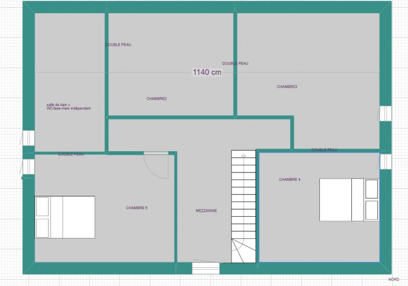

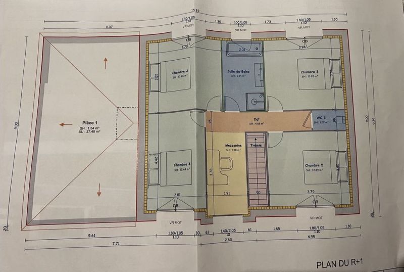

l'étage à la louche . Tu pourrais avoir des ouvertures sur les pignons pour faire entrer le soleil et ouvrir la vue sur l'extérieur ;
les pièces d'eau seraient au dessus du cellier: économies de plomberie , moins d'attente pour l'eau chaude et pas de coffrage moche et avec bruits de glou-glou et de risque dégat des eaux dans la pièce de vie .
merci Jane de ton précieux temps que tu m'accordes
ce sont des pâtures

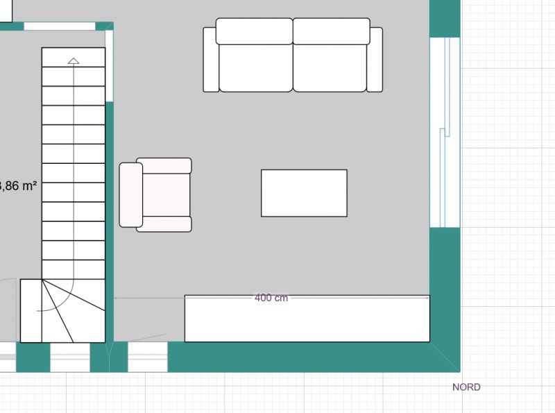

laissez la chambre "coté nord" c'est pas un problème ,avec le salon , pour le confort thermique.
pour le salon j'ai besoin d’un mur  long de 3 mètre pour tv et le matos
malibard
le salon faisant 400cm en largeur, tu peux y mettre 1 seule ouverture sur le mur nord-est pour garder de la longueur pour ton meuble tv ;
c'est une question pour la chambre coté nord (est) ?

malibard
bonjour

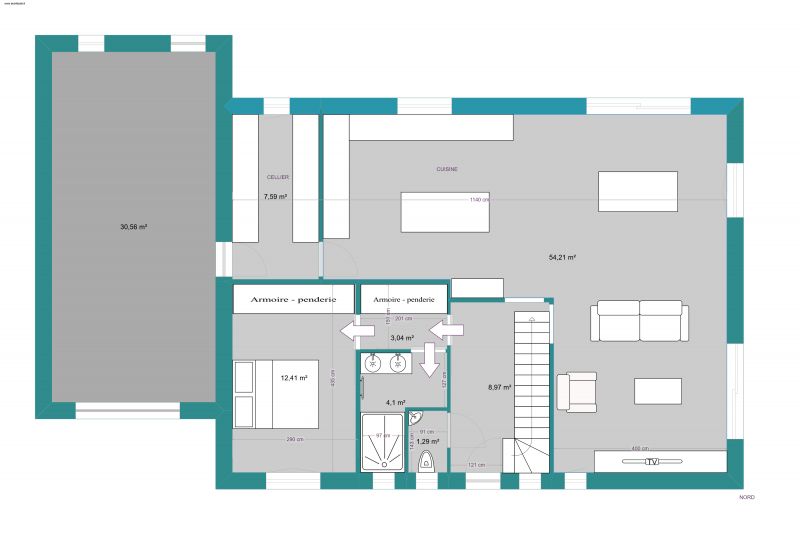

pas de retour sur l'agencement de suite parentale que je t'ai proposé ?
Dans tes 2 propositions de plans, elles sont problématiques , le 2ème avec la salle de bain qui s'interpose entre fenêtre et chambre , c'est ni fait, ni à faire.
Le wc de l'étage qui sonorise 2 chambres , n'a pas de lave-main , est positionné au dessus de la pièce de vie, pas terrible non plus.La salle de bain sonorise aussi 2 chambres ..
Il vaut mieux mettre une cloison double peau autour des chambres .
Eviter aussi une ouverture nord ouest devant la télé , éblouissement assuré .
Le wc du rez-de-chaussée sans lave- main, ni fenêtre et qui ouvre face à la porte d'entrée , hum !
Je te souhaite une bonne construction .
Ps une chambre au nord-est chaufferait moins l'été qu'au sud-ouest ; à voir s'il n'y aura pas une terrasse du terrain voisin à côté , malibard
Pas de retour sur l'agencement de suite parentale que je t'ai proposé ?
si c'est impeccable merci beaucoup ma femme est ravi
question madame aimerait une autre baie ou fenêtre pour avoir une vue sur le terrain mais j'ai peur au niveau énergétique ( nord ) et je prévoie un poêle a granule a l'emplacement que j'ai indiqué
dernière question l’emplacement des escaliers a coté d'un ouverte de porte d'entrée ne pose pas de problème

malibard
La deuxième proposition de plan d'un autre constructeur n'est vraiment pas fonctionnelle.
Si le plan de Jane11 vous convient, il est possible de faire certaines modifications qui peuvent vous intéresser.
Pour la porte d'entrée qui donne à côté de l'escalier, il ne faut pas se mentir ce n'est pas le plus confortable mais que préférez vous, une entrée plus grande au détriment des autres pièces ?
De : Royan (17)
malibard
merci pour ton retour ; j'ai oublié de mettre une ouverture dans la salle à manger côté pignon nord-ouest ; je trouve aussi agréable d'ouvrir la pièce de vie du côté où il y a le plus de terrain disponible .
L'entrée fait 120cm de largeur au niveau de la porte d'entrée; ça permet à 2 personnes de se croiser ( sauf si taille XXXL) ; la porte s'ouvre vers l'escalier pour éviter de se prendre la tranche de la porte en descendant l'escalier .
Si j'ai bien compris , ton 1er plan est avec combles aménagés et le 2ème est un R+1 , certainement plus confortable l'été quand il fait chaud ;
ça change pas mal la donne pour la surface du rez-de-chaussée probablement .
++ ESSAYER d'harmoniser les dimensions des ouvertures pour éviter la cacophonie . Une baie vitrée de 240cm de largeur , c'est déjà très bien .

oui il est pas mal le plan de jane11
oui les escaliers se sont une interrogation , peut etre inverser le sens ( je chipote peut être )

oui il ya un comble et un r1 pour des étés chaud c'est l’idéal !
autre point ce que j'ai mis en rouge c'est des ouvertures ?

Plutôt que de faire des modifications sur le plan de Jane11 voilà une autre proposition dans le même style que votre premier plan avec un agencement différent.
Les ouvertures en façade sont des éventuelles possibilités.
Il faudra définir la structure pour l'étage avec un étage très peu mansardé ou pas du tout.
La surface habitable augmente avec un étage complet et je ne sais pas si c'est envisageable pour vous.

Merci a vous , vous avez rajouter une buanderie ? car vous pensez que c'est necessaire par rapport peut être a votre expérience ! l'escalier sur le plan est inversé avec un toilette en dessus
par contre avec le salon ça peut poser problème avec mon meuble de 3 mettre fixé en hauteur avec les ouvertures des fenêtres
malibard
Une buanderie est toujours un plus, après ce n'est pas une obligation.
Les fenêtres sont des exemples et il est peut-être possible d'aménager en fonction de votre meuble.
Oui l'escalier monte dans l'autre sens et les toilettes dessous.
Vous avez besoin de 4 chambres à l'étage ?
Avec 3 chambres il est envisageable de faire un salon toute hauteur pour limiter la surface habitable.

une version avec R+1 qui devrait rentrer dans 150m2 de surface de plancher .Une partie de la cuiisne serait sous l'escalier .
A l'étage , salle de bain et wc/lave main avec fenêtre est seraient au dessus du cellier et du wc du r-de-ch .
