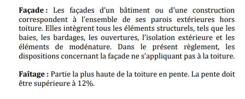

Je viens de trouver ça dans un PLUi breton
Rien ne dit qu'il faut que la toiture soit à deux pans... juste en pente ( pas plat , pas de nombre précisé), et que la pente doit être >12% pour être considérée comme toiture en pente ( pas plate).

je suis entièrement d'accord... mais le service d'urbanisme en question me répond "un faîtage est la rencontre au point le plus haut de 2 pentes" d'où mon besoin de trouver un texte techniquement non opposable. En fait, il ya joute verbale entre deux pêrsonnes..celle de la mairie qui est ok avec nous ( ancien maître d'ouvrage) et celle de l'organismùe de la com com qui prend la def la plus simple...

ça s'appelle retourner la charge de la preuve.
Ce n'est pas à vous à trouver ce texte
C'est à lui(elle) de vous fournir  le texte opposable qui correspond à sa définition. Et pas techniquement, mais légalement.

alors de retour du RDV avec la chargée de l'urbanisme  :
La première n'en démord pas : un faîtage est la rencontre de deux pentes de toit...définition du dico....j'ai trouvé des tas de jurisprudence, des sites d'archi... bref
alors j'ai proposé un auvent pour faire une rencontre entre deux pentes ( le monopente et l'auvent) elle est restée coite...."ah... personne ne m'avait encore proposé ça"... donc à priori ça passerait puisque ça fait un faîtage  qued'effort mais bon c'est bien de pouvoir rencontrer de visu les personnes.
J'adore, ça, "définition du dico
Voilà qu'on va chercher dans le dictionnaire pour instruire les permis de construire, maintenant...
C'est vraiment n'importe quoi.....
