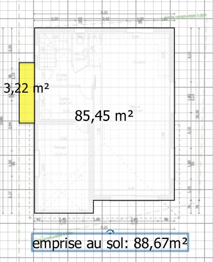

Membre ultra utile Env. 9000 message Charente Maritime
Anthemiss a écrit:
Le plu parle d'emprise au sol qui ne peux excéder 25% de la superficie totale de l'unité foncière .
335 m² x 25 /100 = 83,75 m².... le compte est bon...
Messages : Env. 9000
Dept : Charente Maritime
Tiens, je vois que la règle de trois fait rigoler Anthemiss...
Aussitôt, je charge le plan de masse dans SH3D...
Et je mesure sa surface... au plus large du plus large......
Parce que oui, la surface de ce lot a été malencontreusement effacée... c'est ballot...
Et alors ?
Non, Zorro n'est pas arrivé, mais les 335 m², ils n'y sont pas... il en manque.....
Pas beaucoup, mais il en manque... mais bon, il y en a suffisamment pour que le calcul donne moins de 83 m²...
Ouf !!! Biggrin

Bonjour à toutes et tous,
Je me pose une question a savoir que j'ai donc droit à 83,75m2 de surface plancher mais est ce que mon garage rentre dans ce calcul?
J'ai fait des recherches et j'ai tout et son contraire en réponse.
Merci d'avance.Huh
Autant pour moi je confonds surface plancher et emprise au sol donc
Membre super utile Env. 2000 message Merville (31)
Anthemiss a écrit:Bonjour à toutes et tous,
Merci d'avance.Huh
ça c'est le Tigre qui vous a dit que vous aviez le droit à 83,75m² ... la surface exacte est à calculer en fonction de la surface EXACTE de votre terrain ... genre s'il fait moins de 335m² ça sera moins ....
ec ce n'est pas d'une surface de plancher dont on parle mais bien d'une emprise au sol ... c'est à dire de la projection au sol de TOUS vos bâtiments ... vous prenez une vue de dessus et vous comptez toutes vos toitures ...
ex avec un cube de 5x5m (mesures en extérieur de murs) recouvert d'une toiture qui déborde de 10cm de chaque coté, votre bâtiment a une emprise au sol de (0,10+5+0,10)x(0,10+5+0,10) = 27,04m² et non 25m² de surface au sol du cube ni 21,16m² de surface habitable (en comptant 1 cube vide sans cloison et des mur de 20cm pour faire simple)
que celui qui a suivi mon calcul lève la main!!!

Merci pour votre réponse mon terrain fait bien 335m2 et 25% d'emprise donc 83,75, ne metrisant pas les termes j'ai eu un peu d'espoir mais qui a durée quelques secondes. Je vais revoir le plan et les débordés de toitures ainsi que supprimer ma petite couverture d'entrée de rêve.
😬Ps je n'ai pas levé la main 🤚
Précision: ne sont pas comptés dans l'emprise au sol les débords de toiture non soutenus par des poteaux.
Donc seul compte dans le plan présenté la casquette du porche d'entrée....
Donc, voilà le bébé.
Quel farceur, ce dessinateur.
Même en enlevant la casquette, pour faire passer le plan, il devra en avoir sous le béret.
Enjoy BiggrinBiggrin

Tigerbill17 a écrit:Précision: ne sont pas comptés dans l'emprise au sol les débords de toiture non soutenus par des poteaux.
Je vais repartir sur le plan initial avec cellier à gauche et wc à droite et ne pas toucher au garage si ce n'est le débord de 50cm suggerer du garage seul et dire adieu à ma casquette et mettre un chapeau 😂
Env. 60000 message
Anthemiss, il me semble avoir compris que si tu allonges le garage de 50 cm, tu dois diminuer la longueur de la pièce de vie pour rester en dessous de l'emprise maximum
et tu as écrit que ,et tu as raison, la pièce de vie est prioritaire pour toi .
Messages : Env. 60000

arnica85 a écrit:Bonjour
BOnjour autant pour moi j'avais oublié ce point .
Donc plan initial sans casquette et sans allonger le garage.

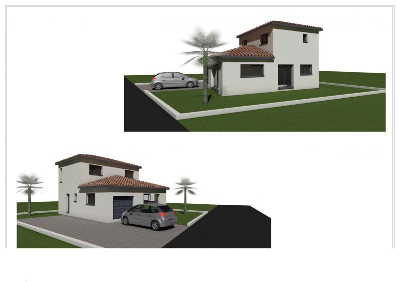

Bonjour à toutes et à tous. Tout d'abord merci pour le temps et l'aide précieuse que vous m'avez fournit dans l’évolution de ce projet/plan de maison.
Je pense après toutes ces péripéties et rebondissements avoir enfin un plan près pour un dépôt de PC.
Je poste donc l'évolution et les nouveaux plans qui je l'espère seront les derniers
Je vous remercie par avance pour vos retours et suggestions si il y en à

Bonjour Anthemiss et merci pour les nouvelles et la dernière version du plan !
ça serait plus facile de l'étudier avec les cotes intérieures .
Le sud est en bas ,un peu à droite ?
Le garage :
Quelle est sa largeur ? il faudrait minimum 3 mètres .
La grande fenêtre, c'est au cas où tu le transformes en chambre ?
Quelles sont la largeur de l'entrée et les dimensions du cellier ?
Un lave-mains est-il prévu dans le wc ? Il faudrait avoir un passage de 80 cm minimum .
Peut-être mettre une ouverture de même largeur de chaque côté de la baie vitrée de la salle à manger .
A l'étage:
-je trouve que les fenêtres de chambres ont une allège haute (120cm) ;100cm seraient suffisants pour qu'on ait une vue dégagée sur l'extérieur .Peut etre mettre des fenêtres de 140cm car 160,c'est très généreux .
- quelle est la largeur de la douche ?

Bonjour Arnica
arnica85 a écrit:Bonjour Anthemiss et merci  pour les nouvelles  et la dernière version du plan !
ça serait plus facile  de l'étudier  avec les cotes intérieures . [color=#3333cc]Je ne les ai pas pour le moment [/color]
Le sud  est  en bas ,un peu à droite  ? oui
Le garage :
Quelle est sa largeur  ? il faudrait  minimum 3 mètres . il fait 3m sur 5 à quelques cm près
La grande fenêtre, c'est au cas où tu le transformes en chambre ? oui mais j'avoue qu'elle est grande pour un garage
Quelles sont la largeur de l'entrée et les dimensions du cellier ? Pas encore les côtes
Un lave-mains est-il prévu dans le wc ? Il faudrait avoir un passage  de 80 cm minimum . Oui il sera encastré dans le mur à gauche et débordera un peu dans le placard
Peut-être mettre  une ouverture de même largeur  de chaque côté de la baie vitrée de la salle à manger . J'ai dans l'idée d'avoir un effet panoramique pour la fenêtre coté salon sous laquelle viendras le canapé d'ou la différence de taille mais la hauteur sur façade sera identique
A l'étage:
-je trouve que les fenêtres de chambres  ont une allège haute (120cm) Je n'y est pas fait attention mais peut être est ce a cause de la toiture car dans l'ancien plan les fenêtres débordait sur le toit, je vais voir  ;100cm  seraient suffisants pour qu'on ait  une vue dégagée sur l'extérieur .Peut etre mettre des fenêtres de 140cm car 160,c'est très généreux . 160 X 95 c'est toujours dans l'idée d'avoir un effet panoramique contemporain
- quelle est la largeur de la douche ? Je ne sais pas encore mais ça sera un receveur traditionnel
Bonne continuation de ton projet  Wink merci
