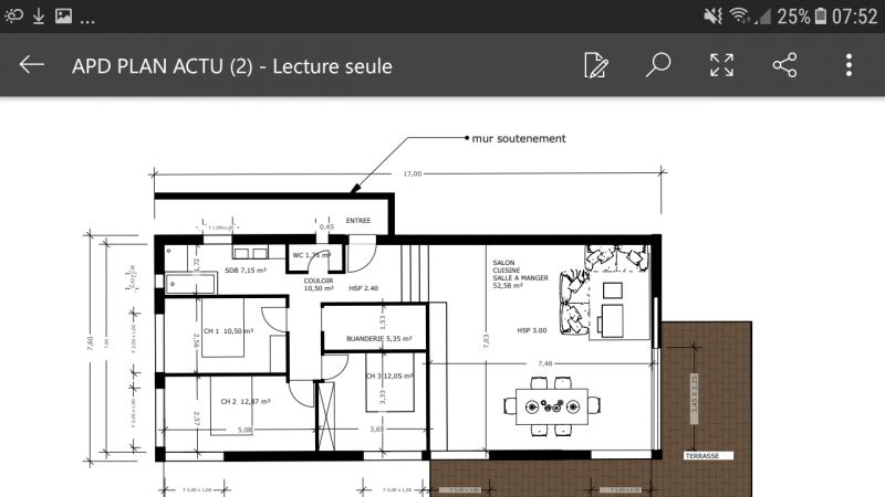

Bon finalement, mon mari a envoyé un message au MO avec la dernière photo 3D pour avoir un devis.
On a la tête à l' envers.
La version R-1 décalé nous plaît beaucoup.

Une question que je me posais... pourquoi 112m2 ? C'est conditionné par le budget ?
Tourné autrement, est ce quil y a des attentes particulières en termes de surface attendue, maxi, mini?
De : Nancy (54)
Membre sympa Env. 400 message Alpes Maritimes
mmimlav
Oui c'est par rapport au budget.
Au départ nous voulions même plus petit, 90m2, sur 2 niveaux.
Ensuite sur le plain pied nous avons ajouté 10m2( donc 100m2), pour avoir des chambres plus spacieuses( projet collé à la route )
puis 10m2 supplémentaire( projet décollé,le budget le permettait) et cela permettait d' élargir la maison à 7m au lieu de 6m.

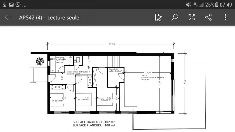

Je vais reprendre 2 points soulevés par Panoptès:
1)- cahier des charges mal définis.
2)- possibilité de décaler/positionner les escaliers
côté Est?
[Je m' excuse par avance de ne pas reprendre la citation, car longue et en la réduisant, elle ne s' affiche pas en prise"].
Expliquer le premier point m' amène à m' exprimer d' avantage sur une partie de ma vie privée, intime, ma personne ainsi que ma famille.
Je me rends compte des répercussions de mes raccourcis ou de donner des éléments sans plus de précisions.
Ce qui engendre des incompréhensions, incohérences, dans ce que j' exprime.
J'entends et comprends bien son importance pour vous permettre de cerner le projet, son cheminement.
Par respect et gratitude pour tous les membres qui m'apporte et donne: aide, soutient, réflexion, temps, investissement....
Et tous mes mercis ne pourront refléter ce que je ressens à l' échelle de votre grandeur à mes yeux.
1) Mon projet de construction, implique également mon mari, mes enfants.
Il s' est précisé et affiné dans le temps et jusqu'à aujourd'hui....
Nous sommes assez flexibles, on s' adapte rapidement, pas d' extravagances( bien que subjectif).
Par rapport à notre conception de base, nous voulions une petite maison isolée avec du terrain.
Avant notre première rencontre avec notre dessinateur nous nous étions dit qu' une maison de 90m2 était suffisante ( en se basant actuellement sur -60m2 actuellement), en faisant des plans( sur papier)et en distribuant les pièces cela nous paraissaient correct.
Mr. très nature, privilégie séjour( veut au moins 50m2, voit les chambres comme un " dortoire")et extérieurs.
Mme adore la nature mais veut aussi une aisance intérieur. Dont une chambre pour mon fils et une autre pour ma fille.
Donc un peu la source des premiers 10m2 supplémentaire.
En essayant de satisfaire chacun de nous.
Version: plain pied:
Après négociation:
Donc tout ça c' était avant mon récit.
La mise en place du cahier des charges.
=====》》》》erreur ce n' était pas la largeur mais la longueur modifié pour la 2d phase des 10m2 en+====》》》》》》.
Sur le plan à 100m2 je n' aimaient pas la configuration des chambres.
Et le moyen de modifier c' était en allongeant la maison car en largeur nous étions déjà au maximum, mécaniquement ça a augmenter la surface.
Et franchement là pour le coup Panoptès a bien raison j' ai agrémenté.
Je ne suis pas très diffile mais là.....
2) pour les escaliers,il y' a une plate-forme préexistante, pas assez de place, le dessinateur pense que ça évite d' empiéter sur cette partie de jardin.
Hier en discutant avec mon mari je m'interrogeait également sur son côté...
Le sous-sol fait suite à l' étude géotechnique.
En fonction du terrain, la pente.... ça peut vite "coûter un bras"comme dit Mmimlav.
Nous nous étions préparés à ces surcoûts.

Bon,Scélé , pas besoin de rentrer dans des détails de ta vie intime et familiale, mais simplement définir des préférences comme tu viens de le faire, c'est bien suffisant.
Mais moi non plus, je ne vais pas te citer les passages concernés pour ne pas alourdir la réponse, mais ce que tu viens de dire confirme bien ce que je disais: ton mari et toi, vous vous êtes fixés sur des surfaces minimum à priori pour élaborer le plan.
Mais je répète, ça n'est que très indicatif, la surface brute, ça n'est en aucun cas un critère d'agrément à lui seul
Je te donne un exemple volontairement caricatural, mais pour bien illustrer le propos
- un séjour de 60 m²... 12 m de long sur 5m de large
- un séjour de 48 m²... 8m de long sur 6 m de large
Lequel des deux va être le plus simple à meubler ? le plus agréable à vivre ? le plus plaisant et harmonieux visuellement ?
C'est le second... avec pourtant 12 m² de moins...
On peut faire la même démonstration pour les chambres, ça a déjà été fait dans d'autres sujets pour répondre aux colporteurs de la légende urbaine des pièces qui ne sont pas des chambres en dessous de 9m².
Et par exemple, les chambres de ton plan, elles sont suffisamment larges: 3m côté fenêtre, c'est vraiment bien , avec un lit de longueur 200, ça laisse 1m de passage en bout..... on pourrait descendre en dessous, 10 cm au moins, sur 3 chambres, ça fait 30 cm de gagnés dans le séjour, ou 30 cm en moins sur la longueur de la maison.
Mais elles sont très profondes.... trop......
3,94 m ..... on enlève 64 cm de penderie => 3,30 m
Avec un lit de 140, ça laisse 95 cm de chaque côté, c'est royal... et ce sont des chambres enfants, en fait
Les 20 cm ajoutés en largeur à la maison étaient superflus...
Or, cette largeur augmentée est un souci pour l'implantation: c'est le problème de la planche, son étroitesse ( en plus de la pente )
Bref...... il ne faut pas partir sur les idées préconçues de surfaces de pièces....
On pourrait en gagner, des m².... et cet argent serait bien utile pour autre chose...
La base du plain pied V67/Petrouchka est bien agencée.... il faudrait optimiser ça, en premier lieu en ramenant la largeur de la maison à 7,70 m au lieu de 7,90 m
et pour le sous sol, si ça n'est pas possible financièrement, un grand cabanon de jardin, ce sera moins cher.
Alors, le parking, bon, OK, vu, on ne le change pas.
Et si vous restez sur le plain pied, alors il faut à minima que le dessinateur change l'implantation de la maison pour qu'elle épouse au mieux le terrain, et pour éviter la tranchée de 1914 pour l'entrée....
Bonsoir à tous,
Après réflexion avec mon mari, nous resterons sur le projet plain pied initial, même si l' option R-1 nous a beaucoup emballé ainsi que votre enthousiasme.
Nous avons eu le dessinateur au téléphone qui confirme l' accès possible uniquement par le côté ouest.
Nous nous conformons avec cette courssive.
Comme beaucoup d' entre vous il trouve que le couloir sera sombre, il propose par exemple pour y pallier, une porte vitrée à galandage pour la buanderie, lumières plafond, velux pourquoi pas mais comme déjà souligné par V67" l' inconfort sonore".
Il partirait plutôt sur une hauteur de 215cm pour toutes les fenêtres pour mieux equilibrer la hauteur de toutes les ouvertures ainsi que son coût.
Sur les chambres il opterait plus pour du 180x215, galandage:
*Sud 200x215
*Est 240x215
Pour le poêle (comme suggéré par Petrouchka) à droite du meuble TV, il dit que c' est bon.
(Je n' avais pas pensé à l' incidence de son emplacement).
La terrasse en bois va de la moitié Est jusqu'à la moitié ouest.
(C' est sur cette base que le MO avait fait son devis).
Globalement il trouve que c' est un " good job".

Voici ce qu'il m' a envoyé pour que je comprenne.
Mais cela correspond au plan de maison avec les marches.
Il m' a répondu que la terrasse serait la même sans les marches.
Nous n' avons pas ce plan avec la terrasse comme ça, ni même le plan intérieur sans les marches.
Il doit les avoirs sur son PC.
Je lui demande la semaine prochaine sinon il va me blacklisté

160x215 en coulissant pour les chambres nous semblent également plus approprié.
Des étoiles plein la tête
Picto recompense Membre sympa
Dept : Alpes Maritimes
Membre utile Env. 900 message Nancy (54)
Le plan V67/Petrouchka en date du 8 avril reste pour moi le meilleur à ce jour pour un plain pied (avec migration du cellier côté entrée comme dans la 3D proposée par Petrouchka).
Hormis le long couloir d'accès à la porte d'entrée, le reste de la maison sera agréable à vivre
