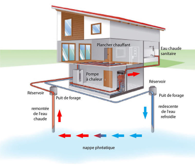

Tout dépend de la localisation. Si on se trouve sur la nappe Rhénane par exemple, on peut aller chercher l'eau dans la nappe en creuse juste de quelques mètres moins de 5m d'après la carte éditée par aprona) , comme le font les agriculteurs avec une tarière ou bon nombre de particuliers pour installer une pompe dans le jardin.
L'eau y est à 12°C, t° constante.

const101 a écrit:Tout dépend de la localisation. Si on se trouve sur la nappe Rhénane par exemple, on peut aller chercher l'eau dans la nappe en creuse juste de quelques mètres moins de 5m d'après la carte éditée par aprona) , comme le font les agriculteurs avec une tarière ou bon nombre de particuliers pour installer une pompe dans le jardin.
 Pour que la T°  soit constante dans ces puits il ne faut pas les refroidir, ce qui ne peut qu'arriver si on utilise cette eau pour une PAC. Pour une géothermie/eau il faut une très grande quantité d'eau, c'est pour cela ( et aussi la législation) que pour une installation sur forage avec pompe il faut un 2ème forage pour ne pas refroidir celui dans lequel on extrait l'eau, ou alors il faut pour une géothermie/ eau glycolée, un forage très profond pour avoir un volume d'eau tel que cette eau ne se refroidie pas surtout que plus on est profond plus la T° sera "élevée", donc moins l'eau se refroidira( très peu) permettant un COP constant.

Ou alors rivière souterraine. Tu pompes en amont, tu rejettes en aval, ça ne change pas la température de l'eau pour toi.
Woofy a écrit:Ou alors rivière souterraine. Tu pompes en amont, tu rejettes en aval, ça ne change pas la température de l'eau pour toi.

C'est bien pour ça qu'il faut une autorisation pour le faire ! ^^
Autorisation... de refroidir le monde souterrain et les voisins Biggrin

La nappe Rhenane est quand même estimée à 35 milliards de m3
Dans certains village la plupart des gens dont des puits pour arroser le jardin , parfois creusés à la main, sans autorisation, même si par ici on est assez respectueux des lois en général

Le problème du puits n'est pas du tout le mème. On ne fait que y puiser.
Pour de la géothermie sur source d'eau, il faut aussi rejeter. Et cela doit se faire sans perturber la source : ne pas la refroidir, ne pas la polluer.
Donc oui, il est normal de devoir avoir une autorisation, ou au moins une déclaration. Pour savoir qui rejette quoi et où dans les ressources naturelles.
Membre super utile Env. 5000 message Langeais (37)
Si PAC sur boucle d'eau dans forage profond, il n'y a pas de prélèvement ni de rejet d'eau, donc pas de risque de pollution; si prélèvement d'eau par pompe pour alimenter un évaporateur, là il faut rejeter l'eau refroidie dans un 2ème forage.

Raymond037 a écrit:Alors que viennent faire les centrales géothermiques ici, dans le résidentiel ?!
Moi je parlais des pac eau/eau, sur nappe, pas de des centrales geothermiques sur forages profonds. Cela peut être fait sans déclaration je crois si le puit fait moins de 10m, et il n'est pas nécessaire 'aller au delà en général en Alsace.
Comme je disais, le forage pour la pompe de jardin, on peut même le faire à la main en général.
