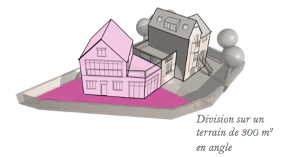

La configuration de votre terrain
Même si en théorie tous les terrains sont divisibles, dans la pratique, c’est une toute autre histoire. Certaines configurations peuvent freiner la division.
  • La superficie du terrain : d’ordinaire, il vous faut un terrain d’au moins 300m2 pour le diviser
  • Les terrains en pente : ce type de terrain peut freiner une division en bonne et due forme
  • L’implantation de la maison existante. En effet il vous faut regarder de près la position des portes et fenêtres, aussi si la maison déjà construire est au milieu du terrain, cela rendra le projet plus difficile.
Si votre terrain paraît compliqué à diviser, faites-vous aider par un expert. Un géomètre, un architecte, un expert de la division seront les plus à même de vous conseiller.

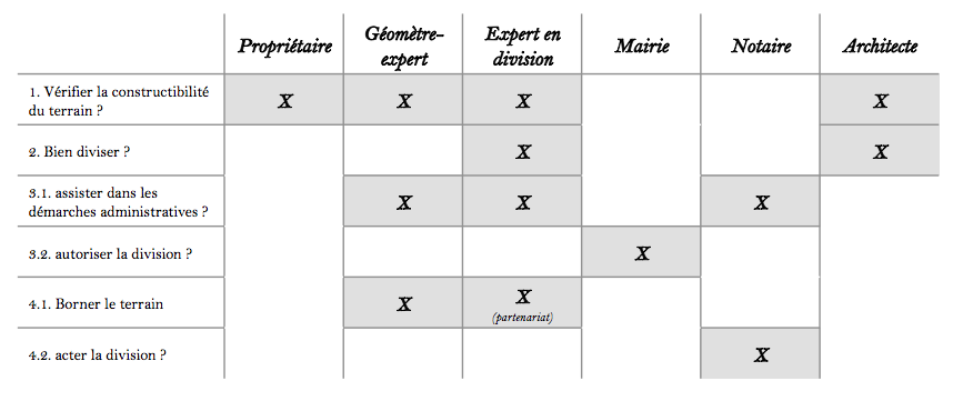

Les acteurs de la division
