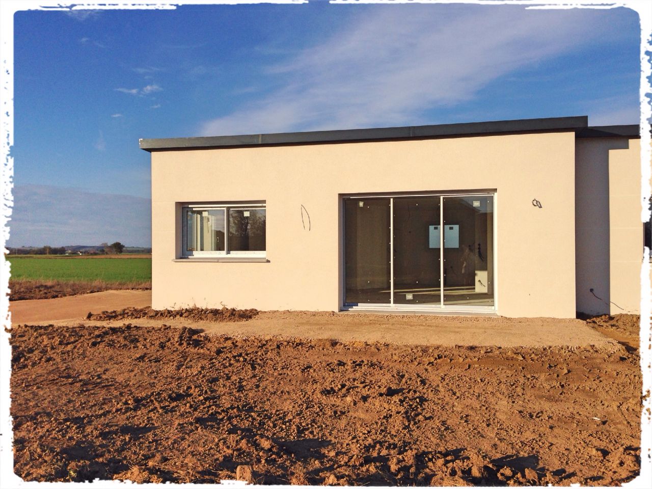

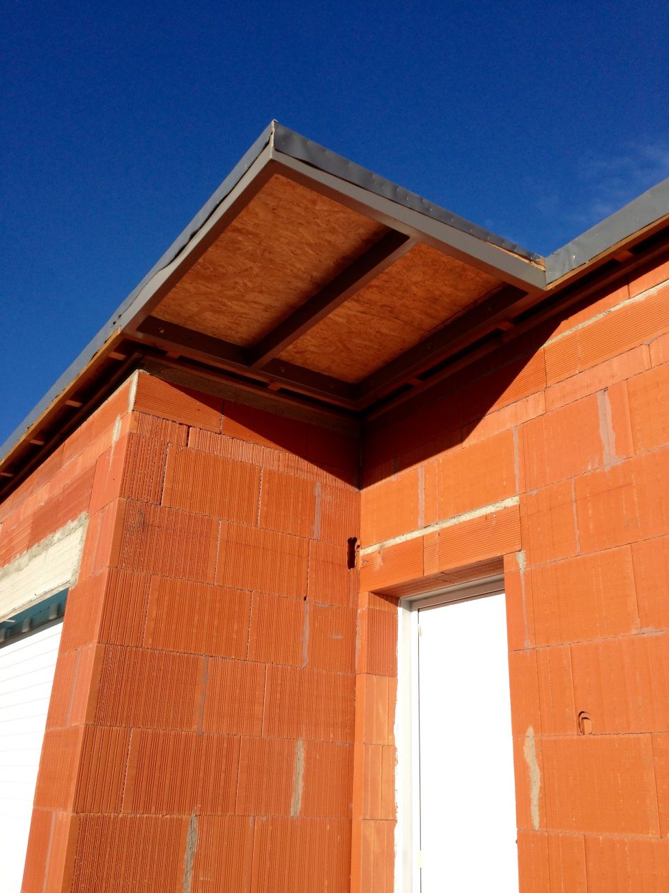

Le auvent a été repris et il est fini conformément à notre plan.

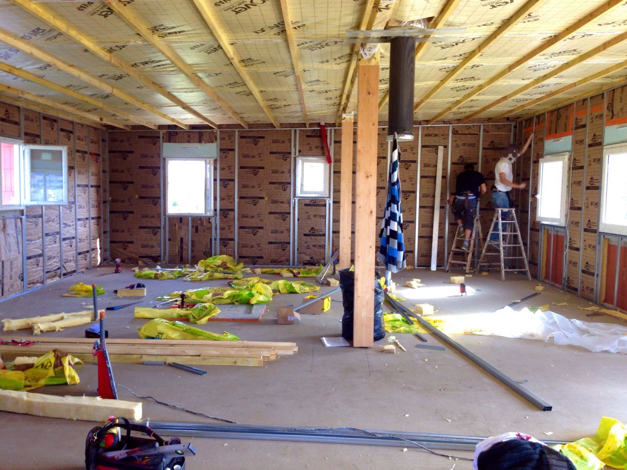

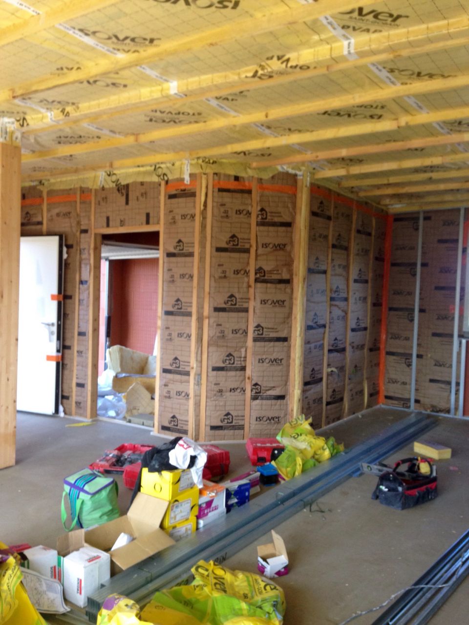

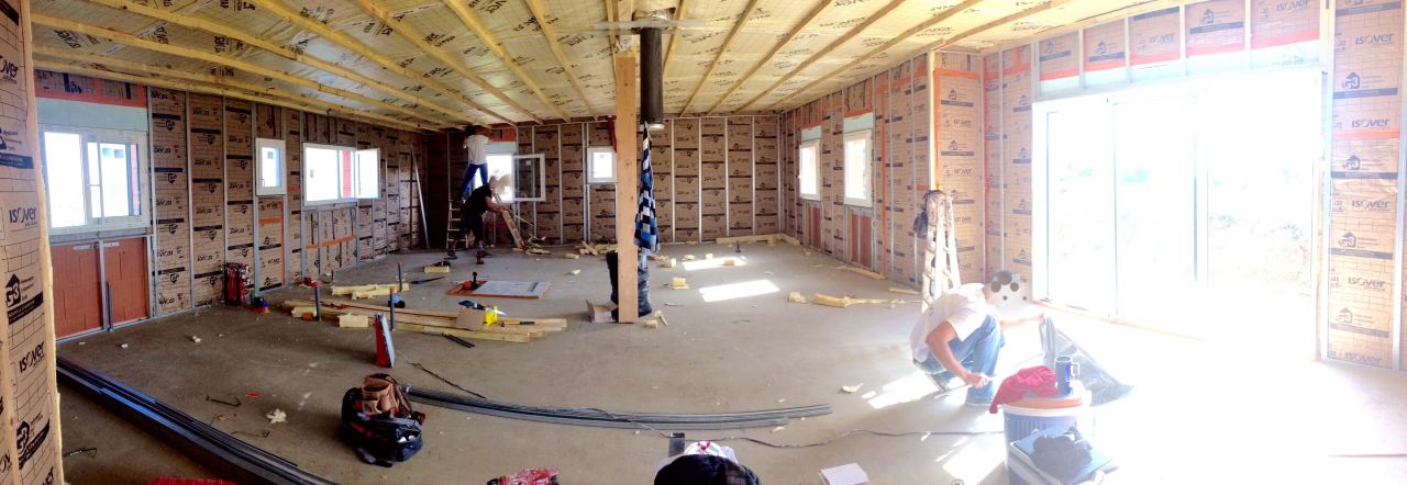

L'isolation est en bonne voie. Le seul bémol est le conduit de cheminée qui n'est pas positionné comme demandé à cause de la charpente. Il ne pouvait pas faire passer le conduit ailleurs... Du coup un retour de cloison en M0 sera fait pour nous permettre une nouvelle configuration du futur poêle.
Voici quelques photos.
Plombier, électricien, poseur de rives et de sous faces, crépis la suite dans les jours à venir.

L'isolation est terminée, l'électricien et le plombier on fait leur premier passage, et les plaquistes sont en train de finir les cloisons. La maison prend forme !!!

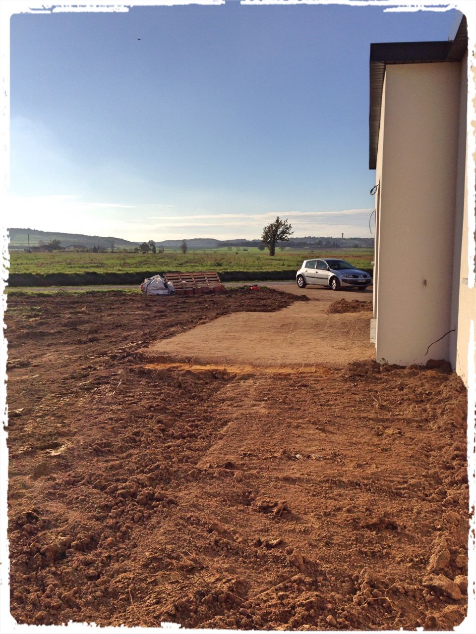

Voilà presque trois semaines que nous n'avions rien posté et pour cause , une quasi non-avancée du chantier ...

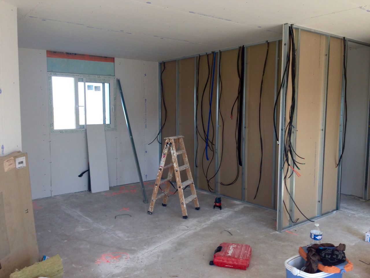

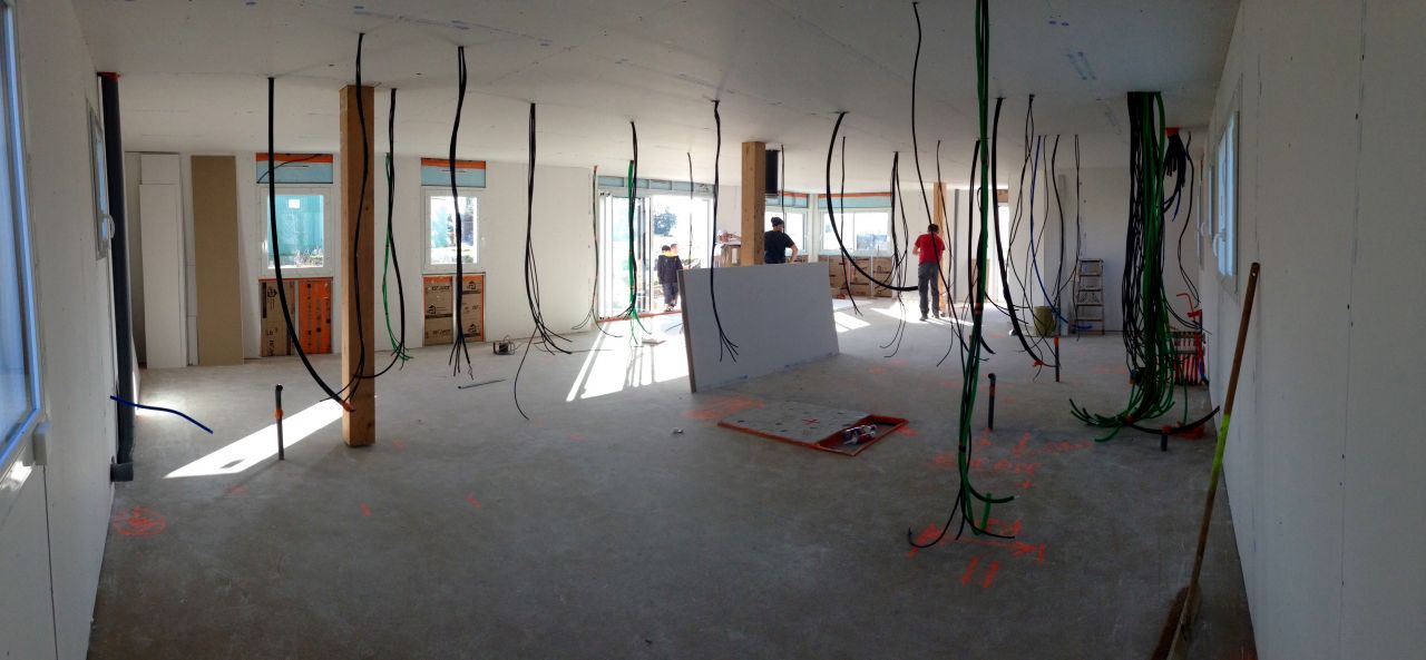

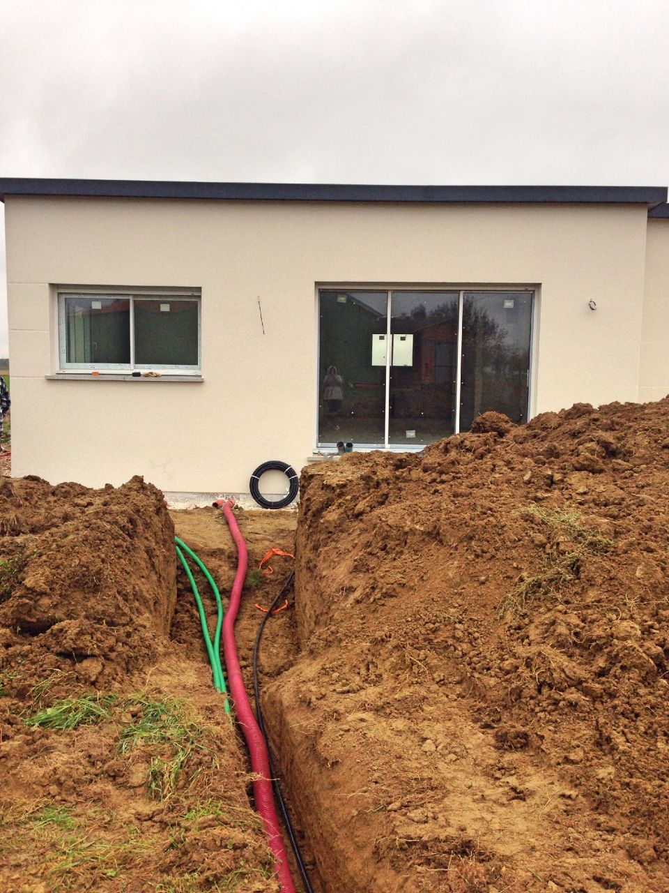

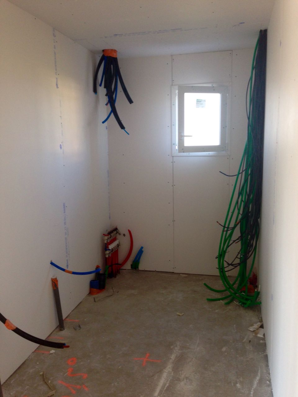

L'électricien est venu sortir ses fils et les gouttières on été mises... Les joints de placo devaient être fait semaine dernière mais les artisans étaient malades et n'ont toujours pas repris ce mardi.

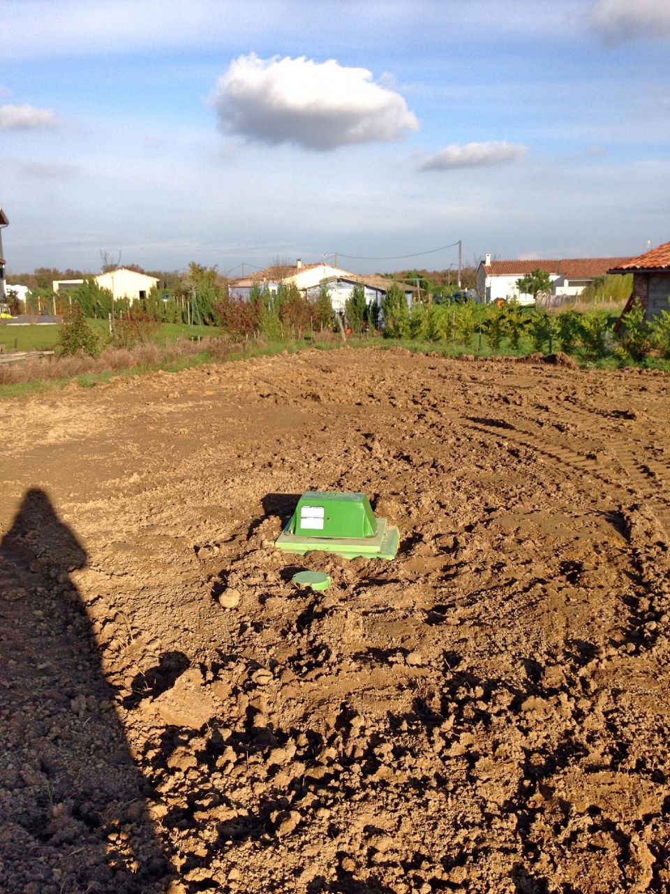

Du coup notre terrassier (le notre et pas celui de Trecobat) en a profité pour venir installer la microstation et faire les raccordements... enfin il a essayé.... Car notre terrassier ne peut installer la microstation comme prévue initialement.
Lors de la pose des évacuations dans notre vide sanitaire, les maçons ont positionné les deux sorties à ras les fondations, donc à environ 65cm du sol final… comme pour un tout à l’égout .
Notre microstation qui passait en écoulement « gravitaire » ne passe plus ! ou alors avec la sortie au fond du fossé....
Je tiens à préciser que nous avions fait faire un devis au terrassier de Trecobat, qui, lui aussi nous faisait passer en « gravitaire ». (Nous ne l'avons pas retenu car la microstation qu'il nous proposait ne nous convenait pas.)
Pour notre terrassier la meilleure et la seule solution est de mettre une pompe de relevage... Mais celle-ci à un coût… La meilleure des solutions aurait été que Trecobat nous propose, vue l’altimétrie de notre terrain, une rangée de parpaing supplémentaire pour le VS ! Mais non !

Bon courage ! Dry
En effet je ne vois pas trop une autre solution que la pompe de relevage !
Dommage que Treco n'ai pas assuré ! Sad

Merci tonio3148 ! Notre Tricel peut avoir une pompe de relvage intégrée, donc nous avons modifié notre commande. Mais cette option a coût supplémentaire non négligeable ...Wink

La maison avance, du moins l'extérieur. Notre terrassier est venu poser la microstation, faire les racordements, le pluviale, l'étalage des terres et le chemin d'accès final. Une petite terrasse en caillou aussi !
On y voit plus clair sans nos montagnes de terre !

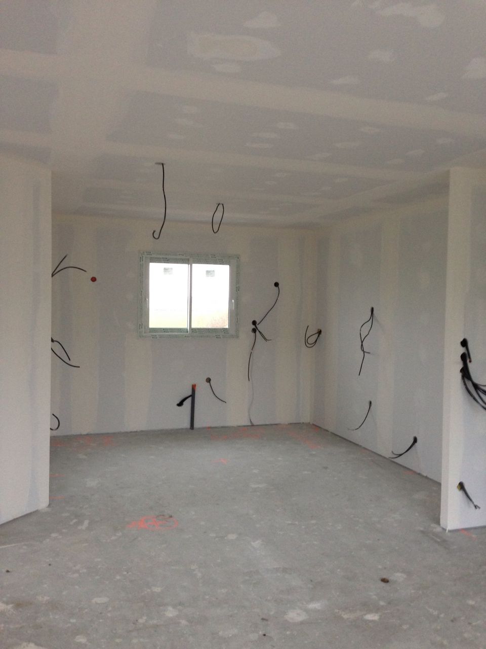

Les joints de placo sont finis, ils sèchent. Le travail est plutoto propre, mais un petit ponçage sera quand même de rigueur.

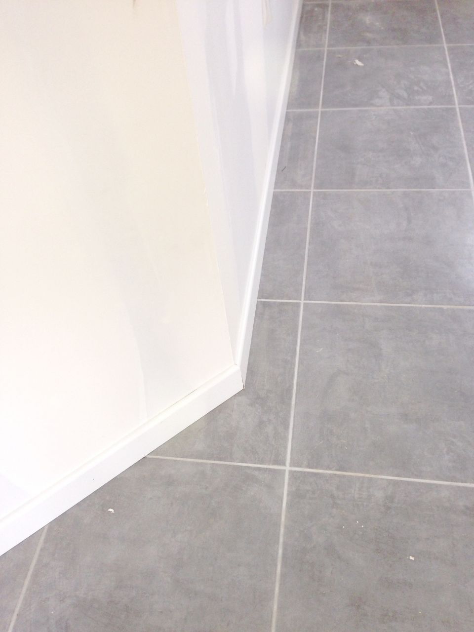

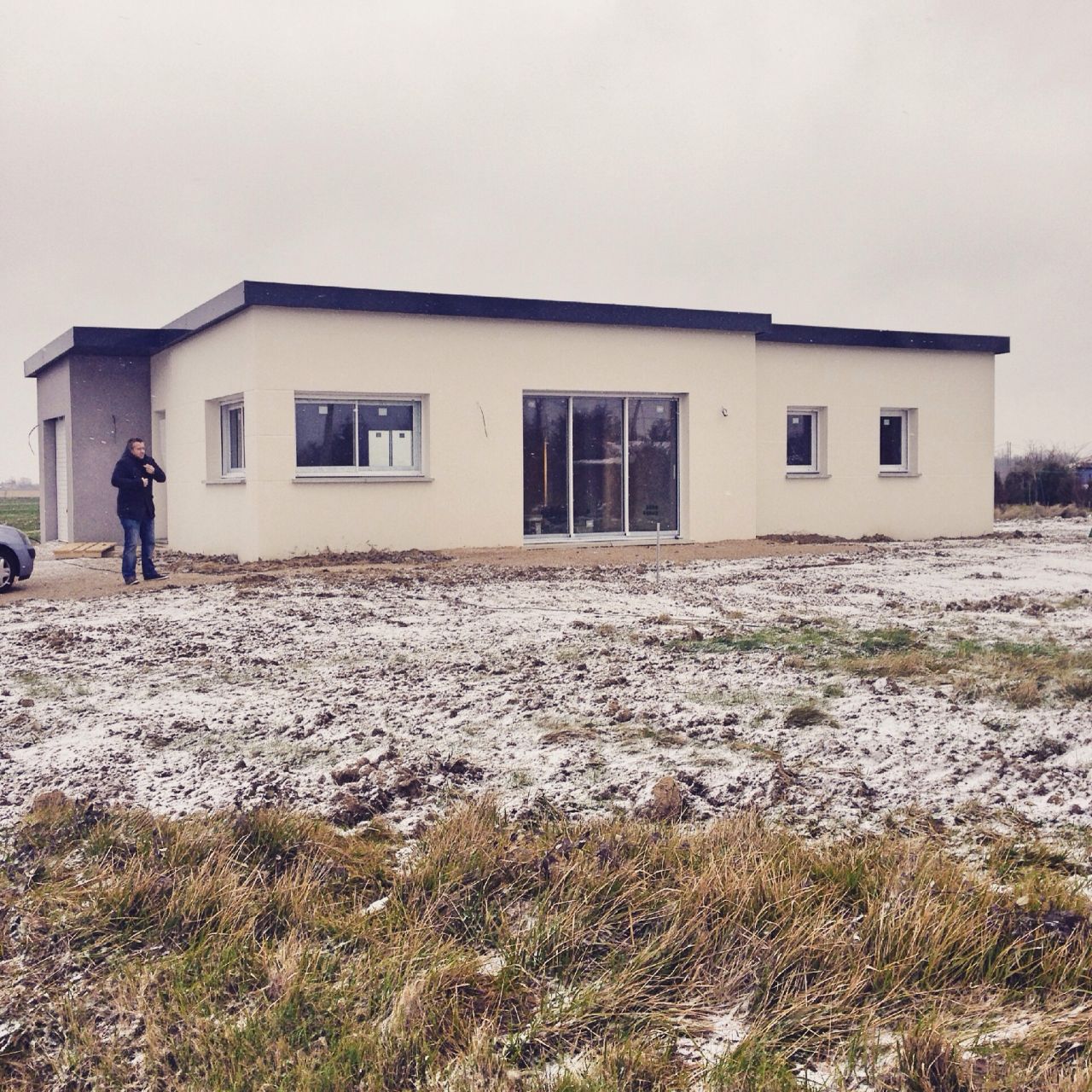

La neige est tombée mardi, ce qui a provoqué du retard sur la livraison qui était prévue hier.
Du coup nous sommes quand même allés faire une petit tour pour voir l'avancée des finitions.
Les carreleurs étaient en train de finir.
Nous sommes d'ailleurs très content de leur travail !
Il ne manque donc qu'un passage de l'electricien, un énorme ménage et on aura les clefs !
Voici quelques photos prises hier.

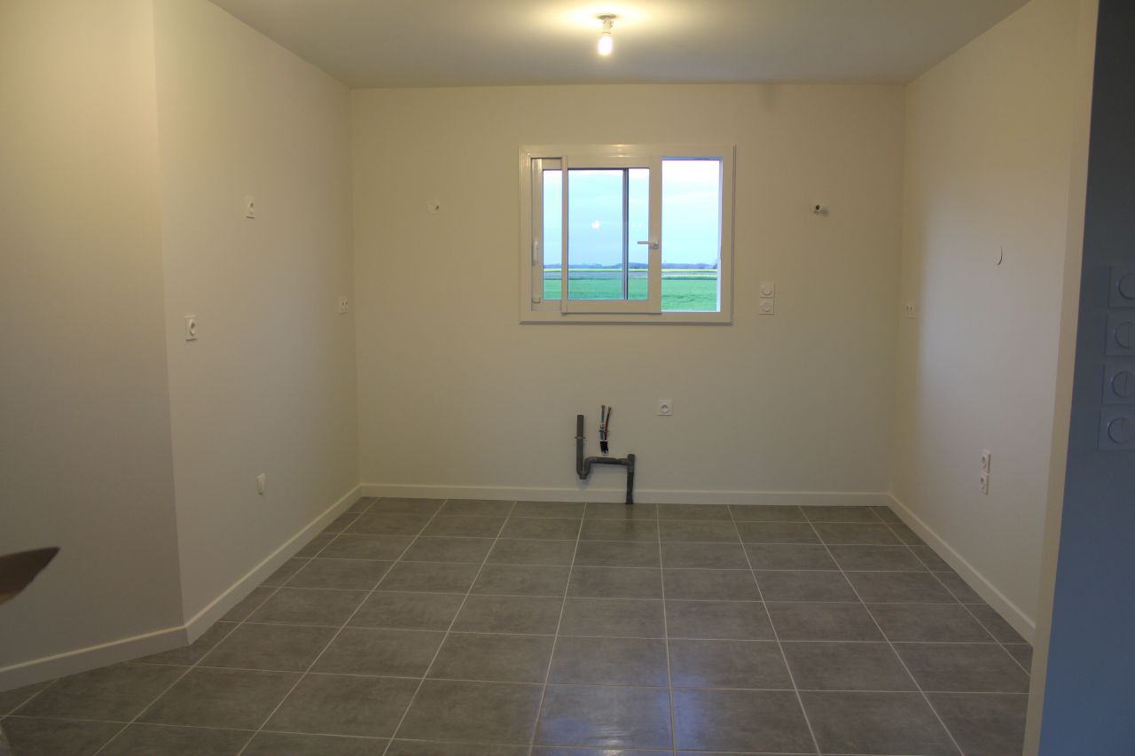

Le carrelage de notre pièce de vie, le Time square de chez chausson avec des plinthes en bois pour plus de modernité !
La faïence, 5th avenue de chez chausson !

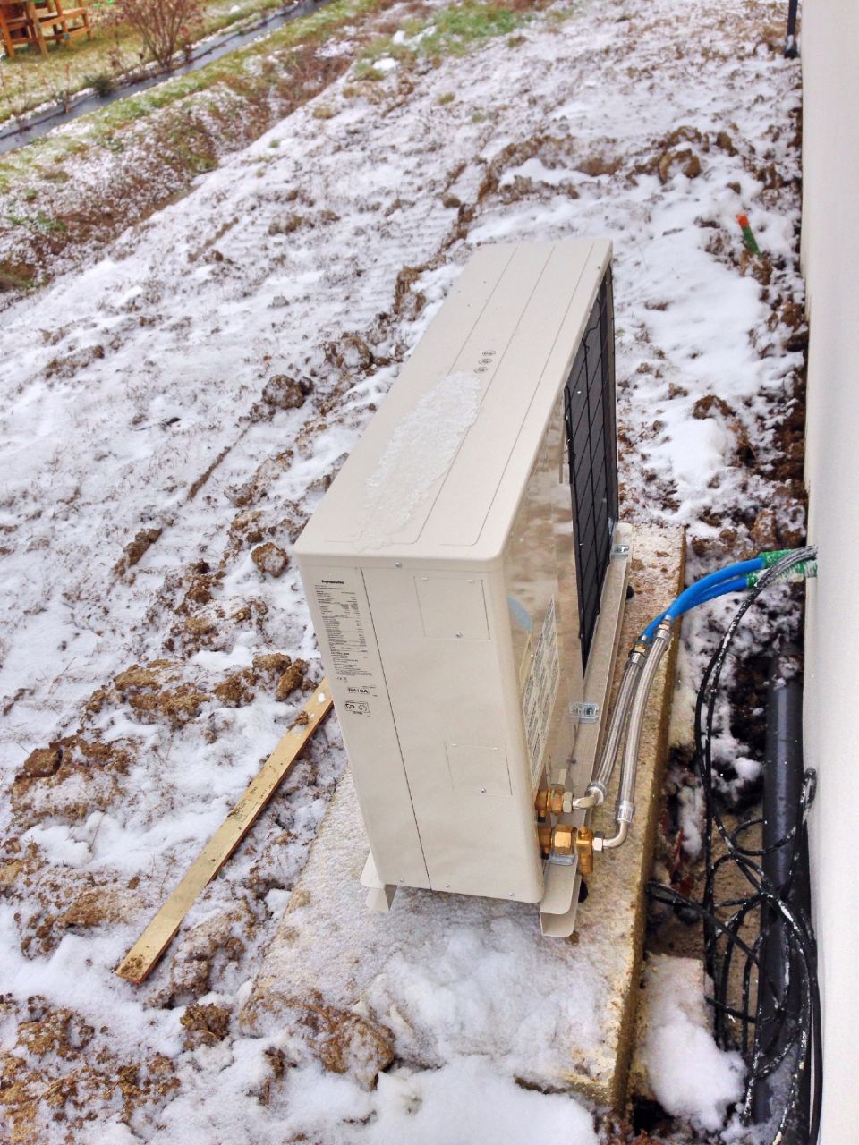

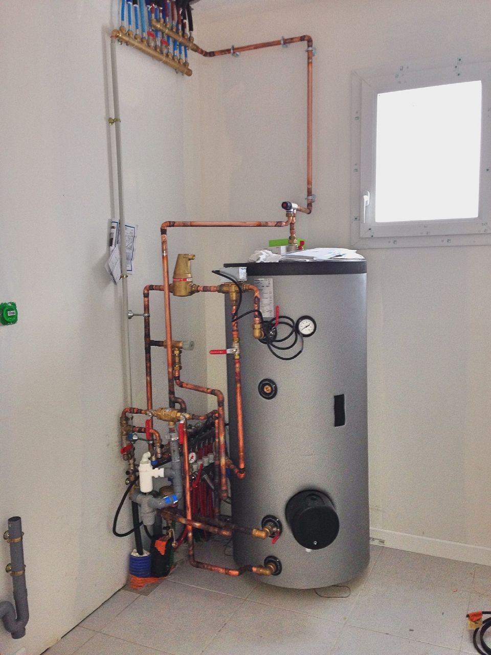

La pompe à chaleur est en place!
Et son ballon aussi !
Et une petite photo de la maison avec la neige !

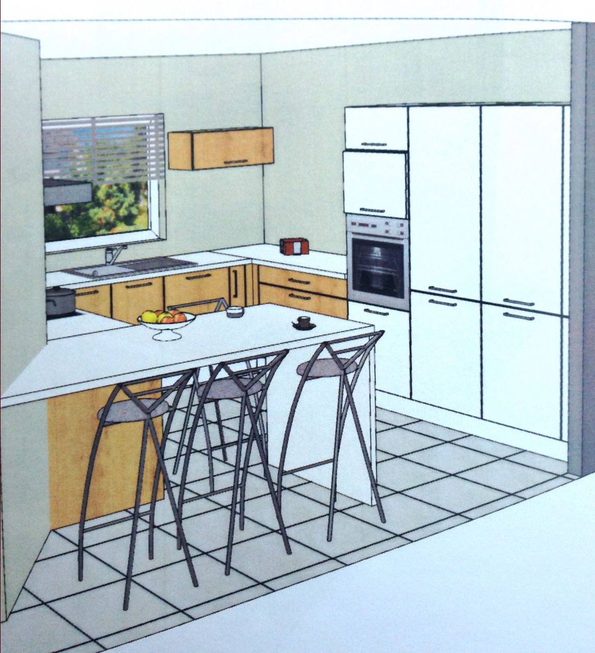

Nous avons enfin choisi notre cuisine !
Après beaucoup beaucoup de réflexion, nous nous sommes décidés !
Le cuisine de camping sera de rigeur durant les premières semaines du coup.

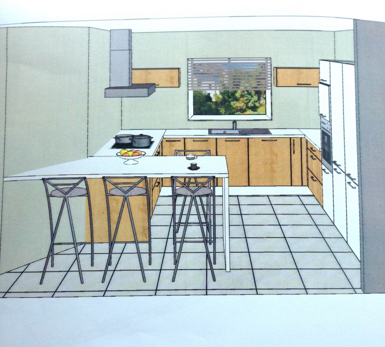

Voici le rendu

félicitations pour la réception et cette cuisine.
Ça y est vous êtes passés à la réalité, maintenant à vous la déco !! Vivement les photos!
Juste par curiosité, chez qui avez vous pris la cuisine ?
Je vous donne également un avis personnel sur l'implantation, j'aurai mis la colonne de four entre les deux autres colonnes pour l'encadrer.

Pour la cusine c'est vrai que cela aurait été plus harmonieux d'encadrer le four mais on a préféré le côté pratique du plan de travail juste à côté pour les préparations.
La cusine ne sera montée que début avril, il va falloir être patient pour les photos d'elle !

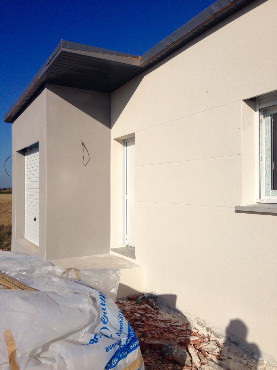

Bonsoir diamantinoise, la couleur du garage est le gris aluminium 601 de chez Weber !
Messages : Env. 90
De : Toulouse (31)
Photographe Env. 300 message Martinique
Ok merci... je le voyais taupe...
Dept : Martinique
Flio Picto info Auteur du sujet
Photographe Env. 90 message Toulouse (31)
C'est un gris clair.
La luminosité de la photo le rend plus marron c'est vrai.

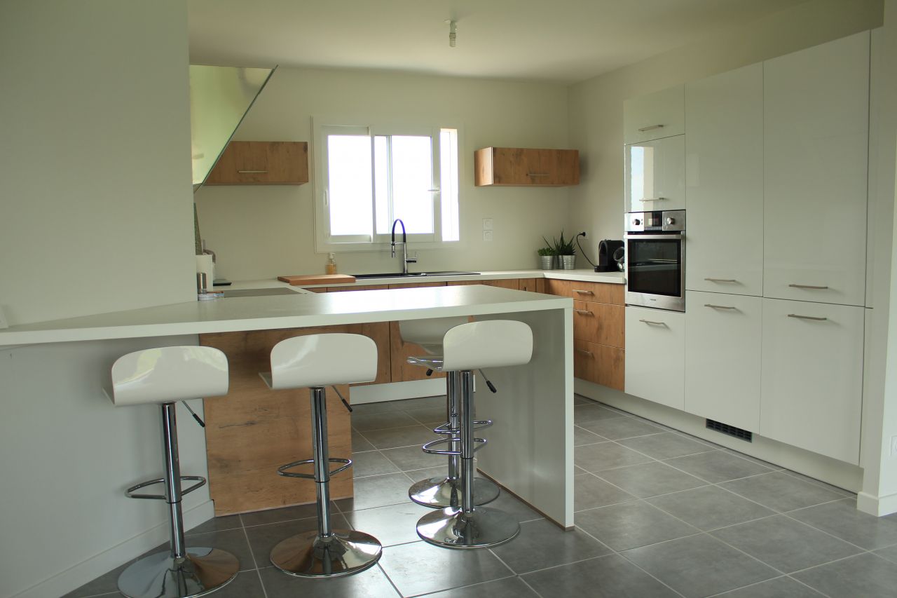

Enfin je peux vous montrer notre cuisine !! Il manque encore la crédence et un store mais on y est bien !
Avant :
Après:

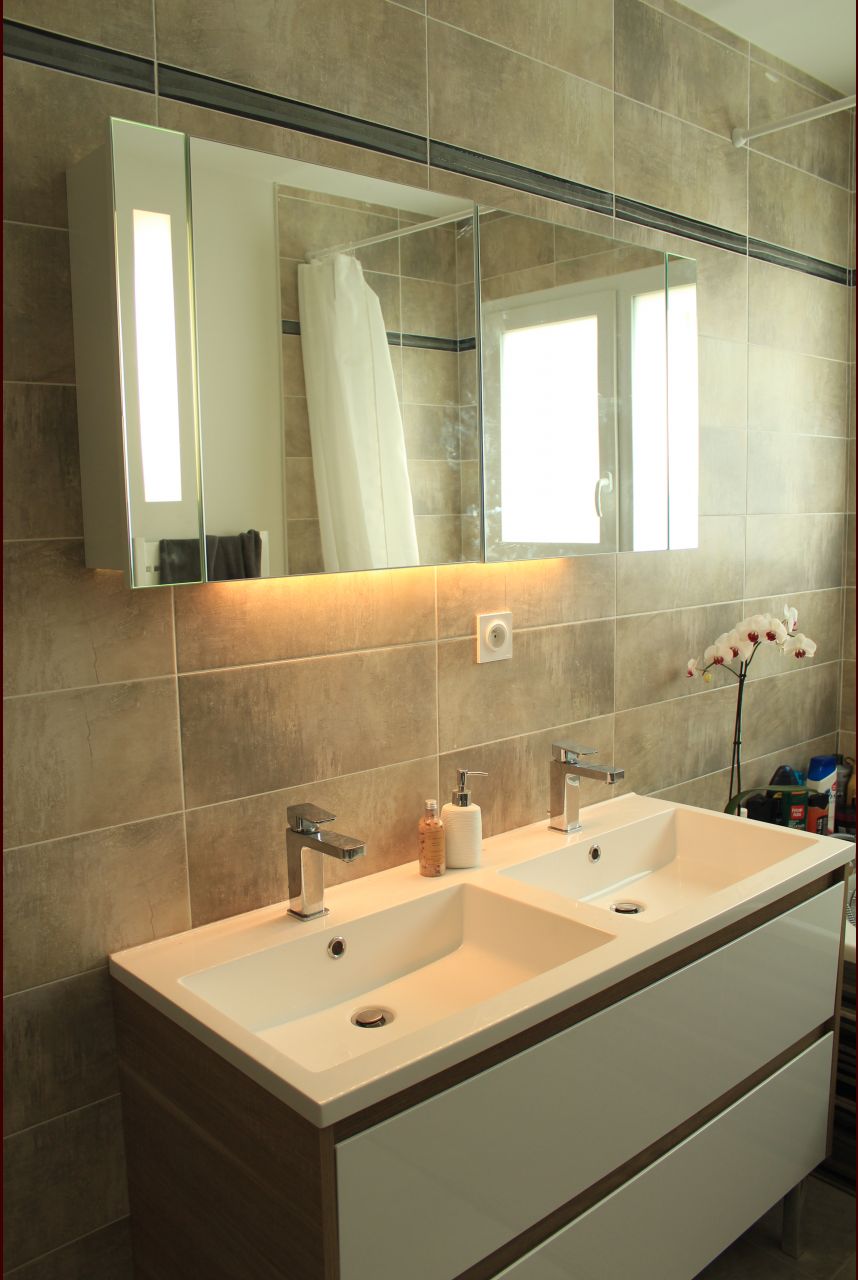

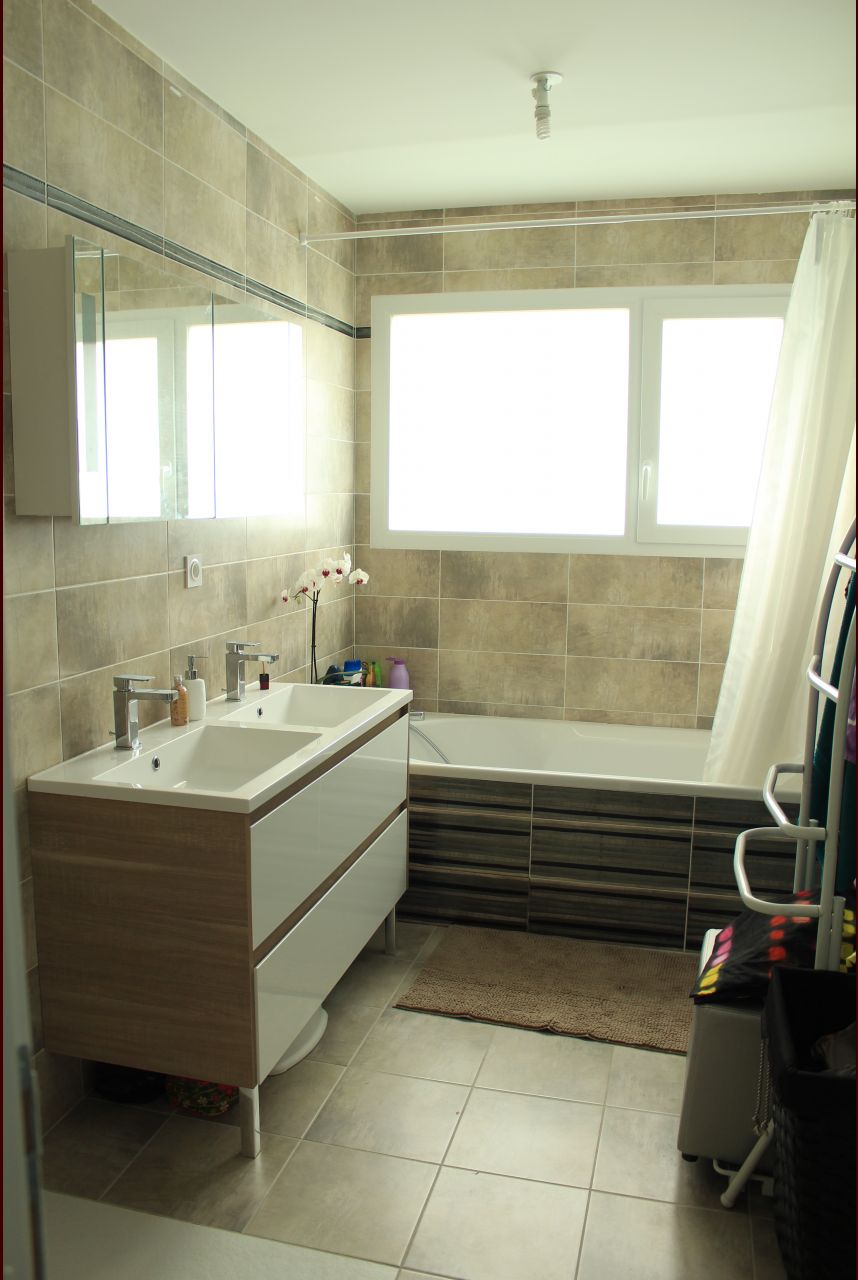

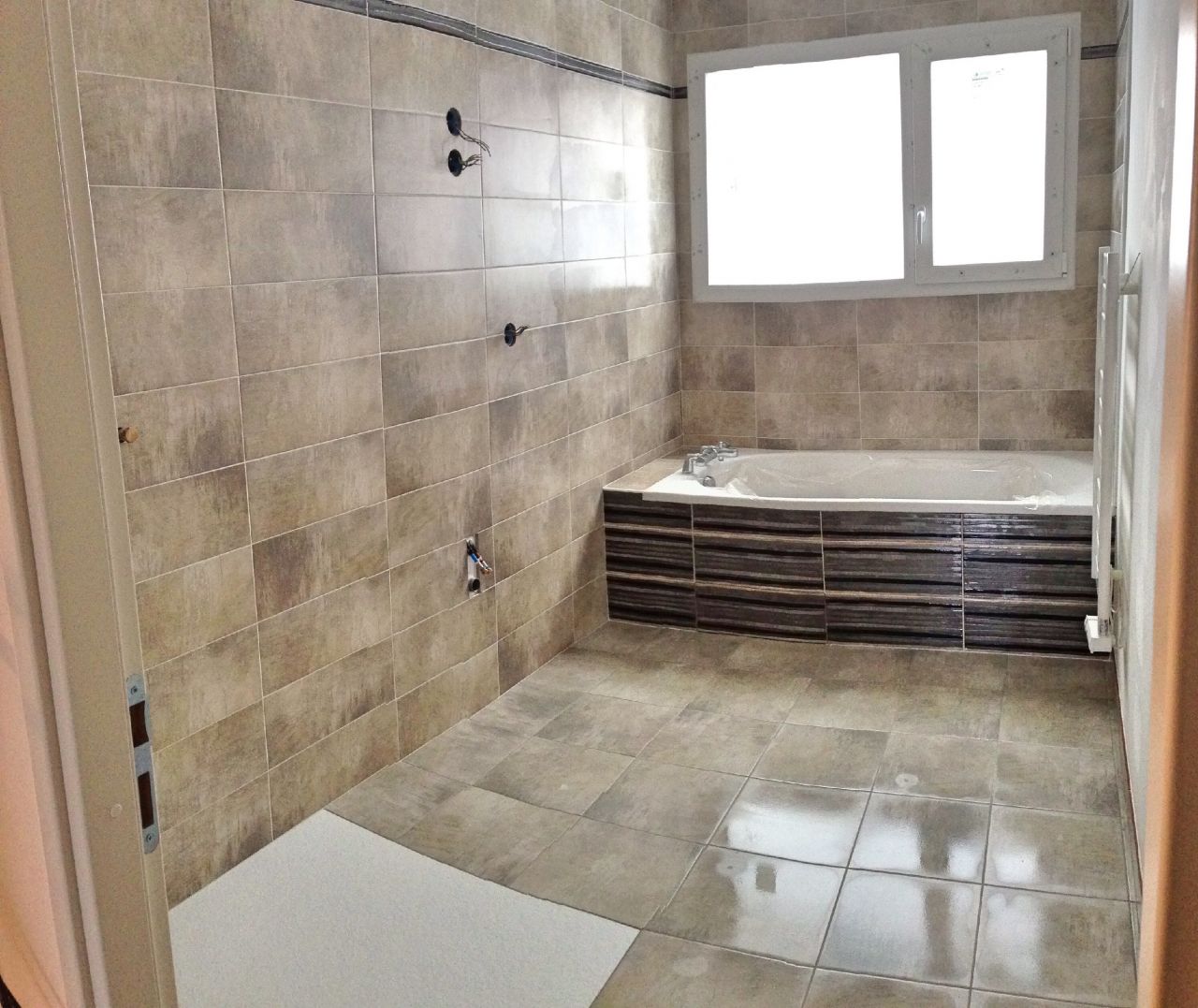

Et voici notre salle de bain enfin aménagée. Ne manque plus que la partie douche à finir....
Le SAV avec le constructeur est un peu laborieux... ils reste pas mal de petites choses à corriger mais c'est en bonne voie !

Merci merci ! Nos meubles de salle de bain viennent de Cas....ama! Unsure
La double vasque est le modèle Oreti et le meuble miroir c'est le modèle Seton. Les deux en 120 cm.

Pourriez-vous me donner les dimensions de la pièce svp ?
Membre utile Env. 1000 message Charente
Très belle la cuisine, bois et blanc c'est toujours chic J'adore !
Dept : Charente
Bonjour et Merci !! :Blush
La cuisine fait environ 11,5m2. Le côté des colonnes fait 3m50, le côté évier 3m30 et le côté cuisson 2m40. Nous avons optimisé le mur "coupé" pour y mettre notre coin repas.
Nous sommes ravis du côté zen de la cusine ! On y est bien ! Biggrin

J'aimerais savoir si votre deuxième couleur d'enduit est la référence 202 cendré beige foncé de weber ?
De : May Sur Orne (14)
Et non ! La couleur sur le garage est le gris aluminium 601 de Weber !

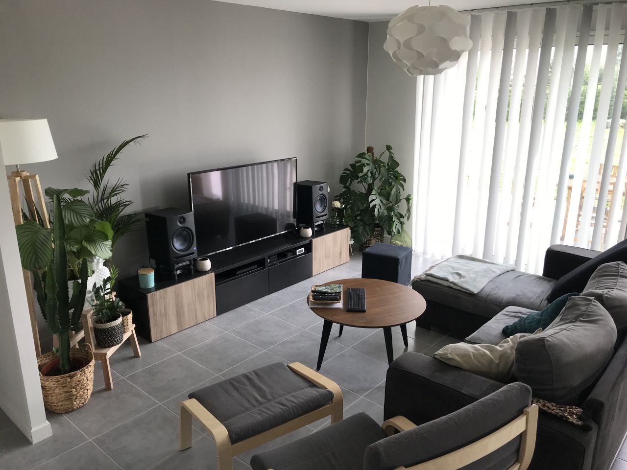

« La décoration avance »
Jardin - exterieurs > Terrasse Par Flio le 22/04/2018 à 17h35
Hello Forum construire !!
Ca fait longtemps que j’ai rien mis ici
Nous venons d’aménager un peu la terrasse !
(Ah oui on est une terrasse maintenant ! 😬)
Et ça fait du bien !!
La déco se fait petit à petit.
Second objectif de l’année faire la pelouse !!
Et pour la pergola on verra l’an prochain le temps d’économiser !
En attendant je vous laisse découvrir notre terrasse :
Et aussi notre coin TV ! 😍
Messages : Env. 90
De : Toulouse (31)
Env. 10 message Saone Et Loire
Citation:
Avez vous la référence de votre peinture grise? merci
