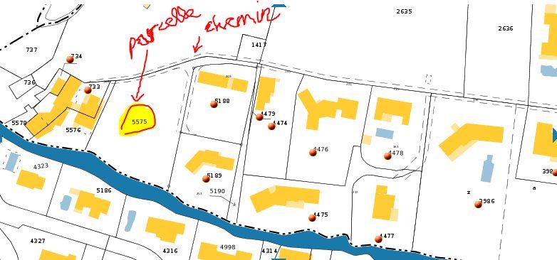

Pour le chemin, il s'agit d'un chemin privé (chaque propriétaire a une servitude de passage en bordure) et je suis en ville....
voici le cadastre pour illustrer :
Cadastre de notre parcelle (avant découpage en 4 lots )
