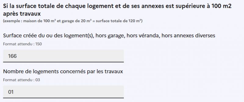

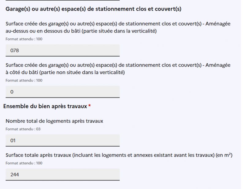

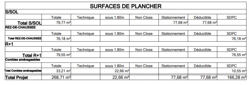

Je vous sollicite à mon tour en vue d'anticiper au mieux la dépense de taxes d'urbanisme (taxe aménagement + taxe d'archéologie préventive).
J'ai effectué une simulation via le simulateur, mais je ne suis pas certain d'avoir bien considéré les surfaces à indiquer sur le simulateur. Voici les surfaces indiquées dans mon dossier de dépôt de permis de construire :
Voici la façon dont j'ai complété sur le simulateur :
Est-ce bie ces surfaces qu'il faut prendre en compte sur le simulateur par rapport à notre projet ?
En effet, je n'ai pas comptabilisé notamment la surface sous 1,80 m². Et pour la surface totale j'ai additionné la SDPC et la surface de stationnement (correspondant à un garage en sous-sol).
Merci d'avance pour votre aide !
Membre ultra utile Env. 4000 message Yvelines
La TA repose sur la surface de plancher de chaque niveau clos et couvert, calculée à partir du nu intérieur des façades du bâtiment. Donc votre calcul semble correct.
